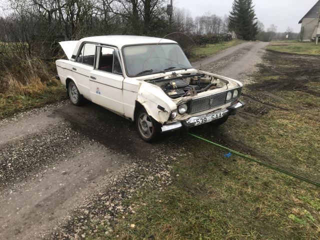

Pärast kolmandat katset servis paus, ca 10 min aega et servisesse minna omal ajal. Mõtlesin et teen tiiru ümber auto ja vaatan kas ühel katsel tagumikuga riivatud heinapall liiga ka tegi? Ja siis märkan (mul esirattad natuke lääpa lastud) et juhiratas teistpidi lääpas. Tohohh, pilk auto alla ja
Sillatala juhipoolt poolraami küljest lahti rebinud sellest samas essa katse kivist, mootor poolviltu aiste vahel mis siis seletas ka gaasi peale jäämist. Mis valemiga sa siiani vastu pidasid?? Servises ühe koormarihmaga sild ümber ülemise õõtsa kinni ja teise koormarihmaga kapotialt sild kinni. (Kõrvalistuja poolt olen ilusti silla pikkade poltidega läbi poolraami kinnitanud aga miks ma seda juhipoolt pole teinud??)
ss4. Poolel katsel sikaanist välja kiirendades 6tuhande pöördepealt vrõnnnnnnn hakkas mootor piiraja käima nagu mingi sikkel. Ja katkestasime kolmanda koha pealt.
Õnneks tal niipalju austust mu vastu oli et tuppa ei tulnud, jäi ilusti omakohale.
Teravam silm juba näeb siin pildil sillakahjustust ka.

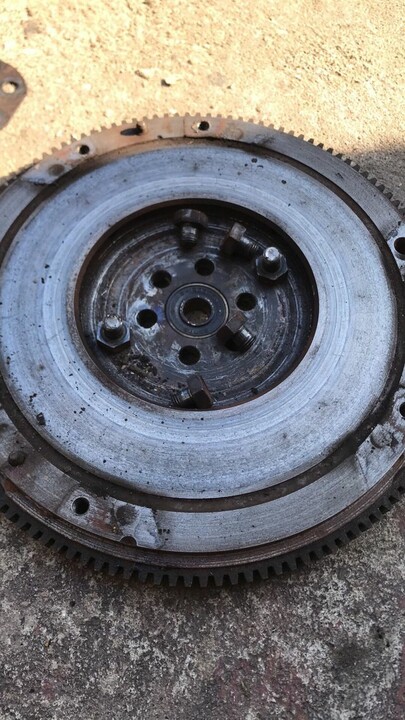

Vahepeal ikka midagi toimund ka. Rallikale sai uute poltidega hooratas omakohale tagasi sobitatud ja hooaja viimane võistlus ka sõidetud. Õnneks sai rehvi valikuga eksitud ja võistlus kulges nagu jäärajal.

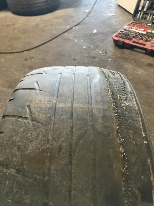

Kuu algul avastasin ka, et Smurfil esimene ratas altpoolt natuke tühi. Esirehvidest traadid väljas, ju sealt vahelt lekib. Esimene öökülm tuli ka väga ootamatult, kell oli hiline ja linnas hakkasin ringteele lähenema. Lõin käigu alla ja nii kui siduri vabastasin oligi kohe minek. Auto tegi mis tahtis- keerasin pidurdasin karjusin eii midagi. Pisar silmis külje aknast vaatasin seda lähenevat äärekivi ja mõtlesin kas ongi kõik??
Kuid jumal ikka hoiab lolle ja joodikuid, sain jälle Smurfi kontrolli alla. Järgmise päeva hommikul tegin tasakesi veel viimase tiiru ja suundusin juba garaasi mootorit eemaldama (lekib nagu kevadine mahlakask ja õlikulu oli juba võrdne kütusekuluga). Ikka väga kole õline oli see elu seal, kaane vahelt lekib vihaga.

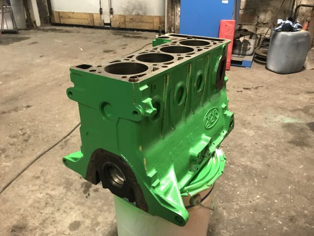

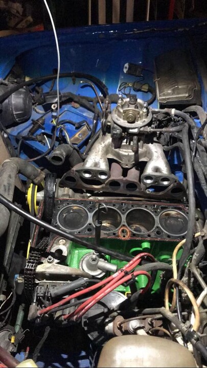

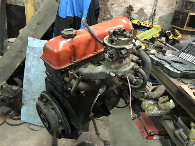

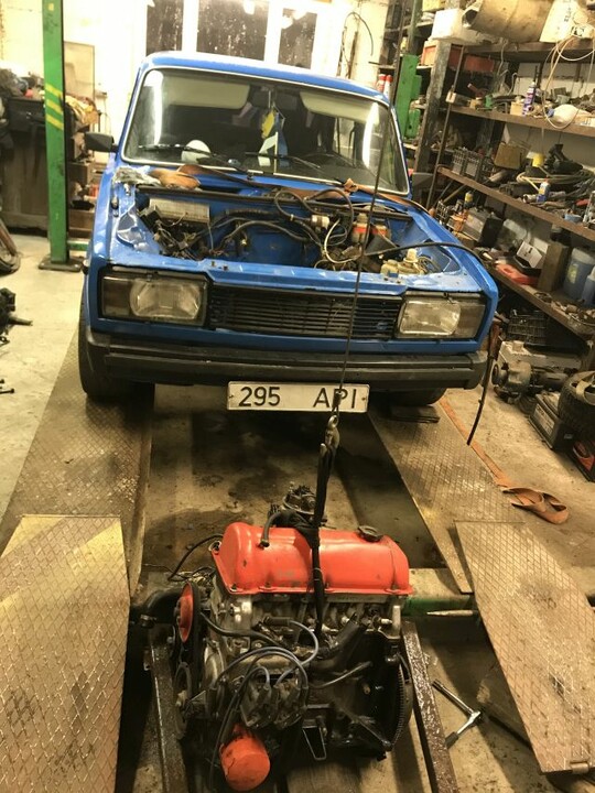

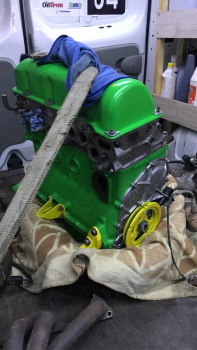

Rallikale sai vahepeal uued rohelised kaikad tahasilda ostetud ning samamoodi roolisambale see vahejupp millega saab rooli nurka muuta. Läks palju mugavamaks, rool rohkem süles.
Talvel pidin smurfi mootoril kaane tihendi ära vahetama. Kuna pole ühtegi mootorit ise teinud siis mõtlesin et hea hetk harjutada, kui raske see ikka olla saab. Tõmbasin mootori molekulideks.
Kellamovilt tellisin kõik tihendid, saaled, rõngad, ketitalla ja pinguti. Lugesin foorumis mootorite kohta ja youtubest videosi, samuti sai tuttavatelt uuritud kes on siguli mootoreid teinud. Mootori siseorganid said korralikult pestud ja kolvid/kepsud kaalu aetud. Klapid ja klapipesad said samuti ülekäidud. Korraks tekkis mõte miski vägevam sisu panna aga siis läheks rallimiseks ära- see auto pole selleks mõeldud. Tööpinnad olid mootoris väga ilusad. Uus värv ja uued jupid külge ning ladusin kokku tagasi.

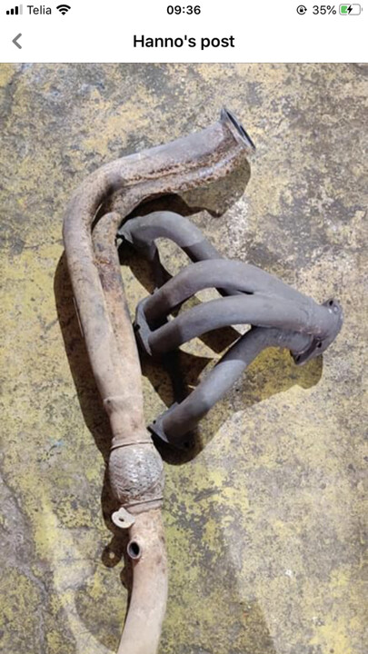

Facebookist soetasin ka torukolde, mis minule üllatuseks üli täpselt mahtus suure starteriga külge. Olen kuulnud, et torukolle läheb ainult väikse starteriga külge.
Enne esimest käivitust oli ikka korralik ärevus ka sees. Kas sai kõik ilusti kokku? Kas läheb käima üldse? Samas teadsin, et kõik on tehtud täpselt nii nagu peab. Ja läkski kohe ilusti käima.
Tunne oli muidugi väga väga hea. Polnudki see mootori tegemine nii raske.
Täna hommikul tegin kindlustuse, asendasin kaks väsind rehvi ka uutega ja siis tiirutasin ringi.
Minek igatahes parem kui enne.
nn6ps
- Postitusi: 50
- Liitunud: 08 Juul 2019 20:14
- Asukoht: Tartumaa
- Autod: VAZ 2106
Re: 2105, martin13, 1990
Millise torukolde tellisid?
- martin13
- Postitusi: 188
- Liitunud: 28 Aug 2013 17:58
- Asukoht: Haapsalu
Feissbuukis keegi pakkus ladagrupis sellist
Aga jah üli täpselt mahtus, starteri ja kolde vahelt ei mahu isegi õhk vist läbi

Vahepeal sai kaks sarniiri ära vahetatud ning ka sumpat rohkem vastu kere tõstetud. Hakkas lamavate mentide peal vastu asfalti kriipima.
Vahetasin ka gennu harjad ja pingeregulaatori ära. Pärast seda on makk plõksuma hakanud. Ilmselt viga pingeregulaatoris ma arvan. Vana vene selle suure elektrikapi pingeregulaatoriga sellist pulli ei teinud. Ei ole viitsind ümber ka veel vahetada ja veenduda probleemis.
Muus osas on ainult kalla ja talla masin. Hetkel rohkem masinaga mingeid plaane pole va jooksev remont. Garaasis on käsil teine prohekt mille plaanin järgmiseks suveks valmis saada, siis saab Smurfi puhkusele ära saata.
Ootan juba millal saaks skifi järgi haakida ja loodust nautima minna.
Aga et lugemisest silme ees kirjuks ei läheks siis lisan ka mõne pildi (ma selle arvutiga pole väga sinapeal, siia pilte pannes praegu tõmbab kvaliteedi kuidagi kehvaks. Tegelt olid head pildid).

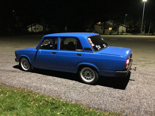

Nonii, viimasest postitusest jupp aega möödas. Jaanidel sain skifi rõõme nautida. Kas ikka sain? Esiteks oli nii palav ja skifis ei kannatanud olla, teiseks olid jalad juba nii pehmeks joodud ja see skifi ronimine oli omaette protsess. Aga pilti sai ikka teha
Mul tavaliselt sõites muusika nii vali et isegi omi mõtteid ei kuule. Aga ükspäev, kui kahe loo vahel pisike paus oli, siis kuulsin et mingi tiks mootoris. Õnneks hakkas kohe uus lugu ja ma ei pidanud seda tiksumist kauem kuulma. Hiljem ikka kuulasin ja tuli see klapikambri kaane alt. Ju see mõni klapp on. Ah nv vaatan täpsemalt.
Läänemaa ka nüüd arenenud ja meil samuti neljapäeviti kogunemised ja rehvitoksimised. Mõtlesin minagi, et laseks vähe ketsi kuna need tagumised rehvid juba niigi otsas on. Läksin igaksjuhuks ja proovisin ikka kas teeb ketsi. No miks ei tee. Tagavara rattad pagassi ja neljapäevakule tuld.
Esmalt siis proovisin kohe linnas kolonnis rehvi põletada jah oh imet, järsku jõud nagu otsas, vaevaliselt teeb ja lükkab nina kohapealt minema. Kohe tuli tagumisest autost video ja sealt nägin et mõlemad rattad veavad. Ahh??? (mul ju lahtine differ) Ristmikule jõudes ja sealt ära keerates, sain juba aru et enam see pole lahtine
No mis seal ikka, võiduka lõpuni siis. Lasin siis korraliult kuni mootor hakkas lagisema nagu vana diisel mersu. Igaks kümneks juhuks jätsin toimingu pooleni.
Diffrit lahates avastasin, sateliidil oli üks hammakas ära murdunud ja see tekitaski mulle plokkdiffri. Alla läks LSD nüüd. Mootorit ei viitsinud veel näppida, las seisab seal garaasis.
Kaks päeva enne Lada 50 juublit hakkas ikka kripeldama et tahaks ka nagu tulla. Mõeldud tehtud. Reede õhtul kaas maha. Ketitald puruks. Kett lõdva ja ilmselt üle visanud sest mootor polnud märkis. Kaks klappi kõverad. Uued klapid ja tihendid ning enne kella kahteteist öösel sain valmis.
Läksin veel linna ja tegin väikse prooviringi igaksjuhuks. Linn tühi, mõtlesin ma siis fooride all paugu sidurisse lüüa ja plokiga proovida. Tegin kohe väikse spinni
Aga nädalavahetuse üritus oli tore. Kahjuks ilm polnud meie poolt aga siiski oli väga väga tore näha nii palju sigulle koos. Muidugi ideaalis oleks võinud kuskile ladaklubiga ööseks ka minna. Oli see siiski minu esimene nö ladaklubi üritus. Varem olen lubanud aga pole saanud tulla. Haapsalust sünnipäevale ja koju tagasi kogunes 615km. Teepeal oli muidugi huvitav sigulliga lääne autosi kottida ning seejärel nende juhtide nägu näha

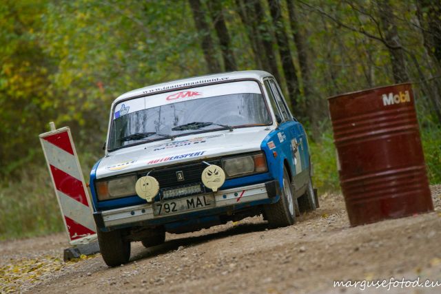

See aasta ei ole kuidagi üldse aktiivne postitaja olnud. Aga mõne jutu ikka panen kirja. Augustis käisime jälle sõbraga sigullidega tripil. Seekorda võtsime suuna hiiumaale ja tegime ringi peale. Käisime kõik tuletornid läbi, paljudes sõjaväe rajatistes ja muudes turismi ja vaatamisväärtustel. Kilometraasi kogunes 293km. Loomulikult käisin mina oma skifiga. Ilmaga vedas täiega. Tehnika pidas ilusti vastu, ühtegi tõrget ei tekkinud.
Ausaltöeldes kalla ja talla pill. Olen vahetanud suvel vist üks või kaks sarniiri aga muid probleeme pole küll olnud. Keera aga võtit ja sõida kuhu hing ihkab. 17 okt korraldasin oma klubiga Ahli rahvasprindi. Kuna see aasta polnud ühelgi võistlusel ise osalenud, siis oli kindel soov sinna minna. Nädal enne võistlust võtsin rallikal veel talvest alla jäänud naelrehvid ära, panin käima ja läksin proovima- ei mäletanud ju kas või mis rallikal viga oli üldse. Vaikse hooga proovisin- keerab ja pidurdab. Mis seal ikka, põldude vahele ja lutt põhja. Esimene vasak täisnurkne kurv, pidurdan aga auto väga kiirust ei vähenda ja kisub paremale- ilusa lauluga põllule kohe. Tagumisi pidureid polnud. Õhutasin kõik pidurid üle ja tundus et enamvähem.
Võistluspäeva esimene voor ja ootan stardi järjekorras- süda läks adrekast täiega pahaks (viimati oli selline adrekas 2012 aasta kui alustasin ralliga). Nooo pidurid ikka pole päris need ja auto madal ning pehme. Eelviimane sikaan ja siduri pedaal jääb põhja aga saan varbaga üles tõmmata ja toimib. Viimane sikaan, sidur jääb uuesti põhja ja varbaga ülestõmmates käib tühja. Selge mõtlesin ma, ju on sama viga mis ükskord onu autoga saaremaal (tema oma autoga ei vajutanud sidurit lõpuni põhja ja sinna silidrile oli tekkinud rooste kiht ja kui mina pedaali lõpuni vajutasin siis jäi ta rooste tõttu kinni). Kahtlustasin sama probleeme ja nii ma 50m enne finishit teeäärde jäingi. Kapotti avades avanes aga järgmine vaatepilt: siduri silinder polnud enam kasti küljes kinni vaid rippus vooliku otsas. Mõlemad poldid olid kadunud. Uued poldid külge ja teise vooru minek.
Teise vooru lõpetasin ära. Mõnus tagaveolise rada
Kolmas voor ja kuskil poolel katsel kiirendan sikaanist välja ja pole jõudu. Turtsub ja nagu poleks ühte pütti taga. Järsku vaatasin et rallikast on saanud auruvedur, kergitasin pilku näidikutele ja pidin tõdema et mootor keeb. Geneka rihma polnud enam. Ja nii ma jälle teeäärde jäin. Mahlad segi pole õnneks aga sügavamalt pole süübinud veel kas sai haiget või ei saanud. Siit ka järeldus, pean muutma märgutulede asukohti, kuna istun suht madalal siis jäävad ka märgutuled natukese rooli taha peitu. Ja lisaks vaja uusi vedrusi autole, vaja natukene kõrgemaks tõsta. Smurfi aeg saab ka läbi. Esmase planeerigu järgi läheb järgmise nädala jooksul talveunne. Kõigi eelduste kohaselt ma oma teist projektikat suveks valmis ei saa, nii et pean veel smurfiga järgmise suve vastu võtma. Väike plaan on proovida rallika vana nukka selle mootori peal. Alguse minek kuidagi uimane ja nagu natukese poob, ehk muudab midagi. Lisaks vist tahaks esimesed volga vedrud ära vahetada sigulli omade vastu, on ikkagi liiga jäigad. Ning vahelduse mõtteks prooviks ehk teist velge alla. Aga eks näha kuidas teise projektiga läheb.
Lisaks vaja ka veel rallikat arstida, välimus 5a jooksul haiget saanud ja mõni ukse plekk tahab ka vahetust. Eks proovin ikka järgemööda teid kursis hoida. Tänud ka kasutajale Madmur, kes tegi lollile selgeks kuidas foorumi pilte lisada.
