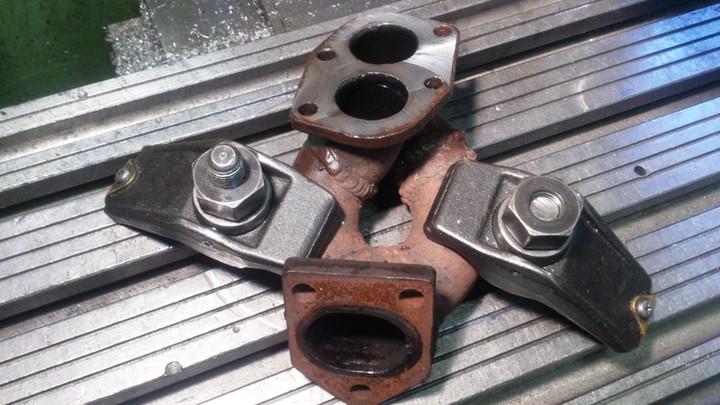

Uus turbo, uus kast ja kui juba lammutamiseks läks, freesisin kollektorite pinnad sirgeks ning keevitatud sai ka muhv enne turbot kuuse külge. Hakkan jälgima rõhku väljalaskes enne turbot. Kasti karterit alt võttes tundus sees kõik korras olevat. Mis juhtus? Siduri lahutamise anomaalia võis tulla töösilindri mitte õhutamisest.

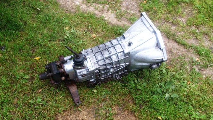

Hetkel kütteprobleemidest vaba, aga peale rajapäeva ei pea taas kast enam kolmandat käiku sees. Midagi seekord ei ragisenud vaid lihtsalt gaasi maha lastes viskab käigu välja. Võibolla fiksaatori vedru puruks vms.

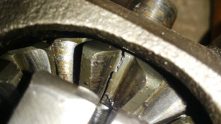

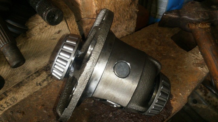

...peale rajapäeva ei pidanud enam kolmandat käiku sees ja DIY lsd blokeering hakkas keeramisel ragisema. Soov oli jõuda viimasele võru suvekarikale ja 1 nädalavahetus oleks olnud aega auto korda saada. Alustasin reede õhtul reduktori eemaldamisega. Differ käes, oli näha kuidas satelliidid olid end lsd korpusesse söönud. Uus ja modifitseeritud lsd korpus oli juba eelnevalt valmis freesitud. Aga oh häda - pikk tift mille peal satelliidid jooksevad, ei tule ära. No kui ei tule lööme kõvemini. Tift peaks lausa välja kukkuma kui reduktori taldrik eest ära on võetud aga ei liigu ka teine. :( vaja oli vaid ühte täpset lööki sõrme pihta ja saingi kuu aega kipsi kanda. Seekord jäi võru etapp minujaoks ära. Aga tänu headele sõpradele saime hiljem reduktori ja uue kasti alla ning ühe käega sai kaasa sõidetud ladaklubi vasalemma rajapäev, kus jäin ladade klassis 8.ndale kohale.

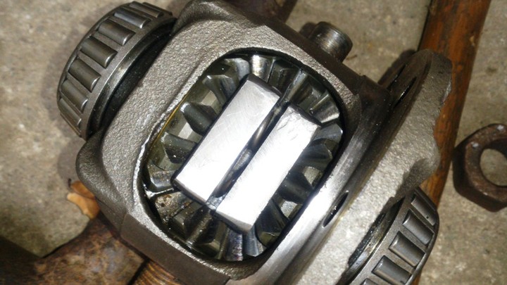

Uuesti diffrist rääkides ei jäänudki muud üle kui korpus lõhki lõigata. Selgus, et hammasrattad olid tiftiga harrastanud friktsioonkeevitust. Õige asi see "phantomgrip" lsd pole.
Asitõendid:
Ennem läks satelliit puruks, aga tift välja ei tulnud.

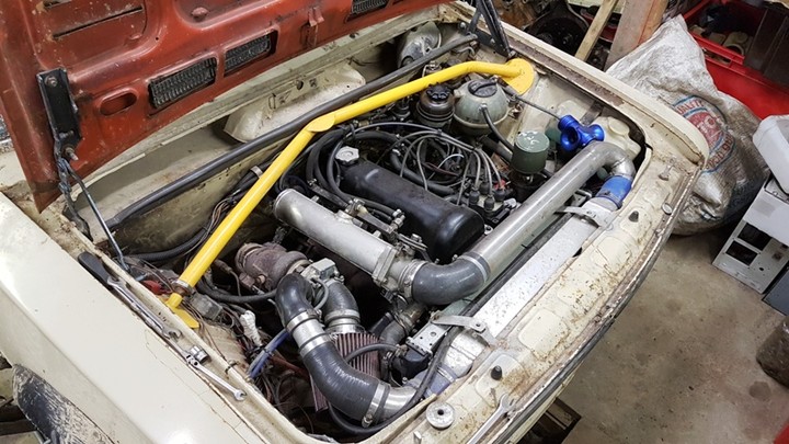

Hooaja kokkuvõtteks spec list ja mõni pilt Murka fotolt:
Mootor
*011 stock block
*01 stock väntvõll 66mm
*Stock kepsud
*0,25 rem kõik saaled
*Vanad stock kolvid ja rõngad 79,0
*Golf 3 roolivõimupump
*Turbost õli tagasivool karterisse
Kaas
*21011 porditud kaas
*Nukk Sl/Vl 256 kraadi 10,5 tõus ~23 kraadi ülekate
*Duralumiin klapitaldrikud
*Pronks juhtpuksid
*Reg nukaratas
*Rullikuga ketipinguti
*Kaanetihend silikon äärega mastersport
Turbosüsteem
*Turbo - BMW 2,5 tds TD04-11G-4 @ 1,3 bar
*Intercooler 550x180x65mm 2,5" otsad
*Omavalmistatud õlipüüdija (oil catch tank)
*Sisselasketorustik RV 2,5"
*Hulgaliselt silikonlõdvikuid
*Koonusfilter 3"
*Väljalase stock kolle vahetükiga
*Turbo XS blow off klapp
*Omavalmistatud manuaalne turborõhu kontroller
*Custom sisselaske kollektor niva flantsiga
*Sierra 60mm segusiiber koos asendianduriga
*Audi 200T radiaator
*Audi A6 kliimaradiaatori jahutusventillaator
*Golf 3 paisupaak
*60 mm downpipe turbost
*Väljalase 60 mm otse
Elektroonika
*Megasquirt 2v3 juhtaju
*Süüte- ja küttetabelid peenhäälestatud Tartu dynos.
*Ford Escort coilpack süütemoodul
*2x2 wasted spark süüde
*36-1 triggerwheel
*LADA 112 väntvõlliandur
*Süüteküünlad Bosch WR5DC+
*Silikon küünlajuhtmed
*Corrado sinine jahutusvedeliku temp andur
*Audi A4 1,8T sisselaske õhu temp andur
*Innovate LC-1 Lairiba lambda kontroller
*Omavalmistatud juhtmestik
*Aku taha viidud
Kütusesüsteem
*Originaal kütusepaak lisatud tagasivool
*Vahepaak 2l
*Etteandepump pieburg 120 l/h
*Peapump audi 2,0 K-jetronic 160 l/h
*Stock trass 8mm, tagasivool 8mm
*Kütusesurve regulaator - ford escort
*Modifitseeritud corrado kütuselatt
*Pihustid MSD 788cc/min @3bar
Transmissioon
*Originaal 01 kast
*4-labaga keraamiline ketas 215 mm
*215 mm korv 750kg surujõud
*Hooratas suurema auguvalemiga 215mm korvile
*Sachs survelaager
*Audi sachs siduri töösilinder
*DIY phantomgrip LSD differentsiaal 4,3 ülekanne
Veermik
*Tagasild sierra vedru sachs touring amort
*Esisild mosse vedru VW T4 transporter KYB gaasiamort
*Tagasillavardad uued samara puksidel.
*Taga 20mm flantsid poldivalemiga 4x100/4x108
*Razgon drift õõtsad
*Pidurisupportid ette viidud
*Käändmikud viidud väljapoole
*Lühikesed rooliõlakud
*VW Golf 3 võimuga roolilatt
*Offset välimised rooliotsad
*Strut bar
Välimus
*Koopalaiendid +40mm
*Tagatiib
*Eest avanev kapott audi 80 tagaluugi hingedel
*Kapoti kiirkinnitused
Salong
*Autogauge rõhunäidik
*Trisco kütuserühunäidik
*Dragon gauge väljalaskegaaside temp näidik
*Dragon gauge õli temp näidik
*Mehhaaniline universaalne õlirõhu näidik
*Mehhaaniline universaalne väljalaskegaaside rõhu näidik
*Innovate lairiba küttesegu näidik
*Trossiga gaasipedaal
*Golf 3 roolisammas
zerosix

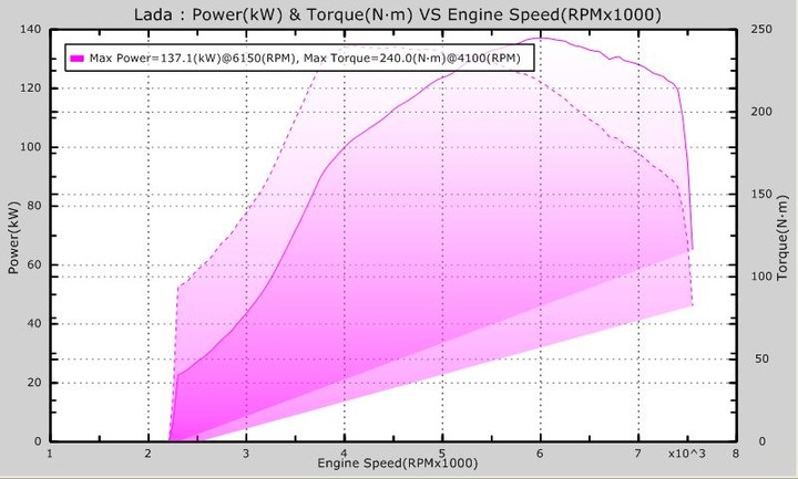

Lõpuks.
157 kw / 210 hp / 276 Nm mootorist. Graafik siis rattast:

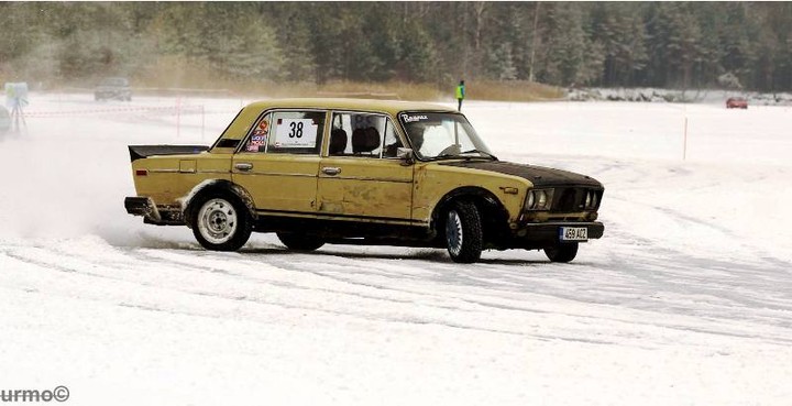

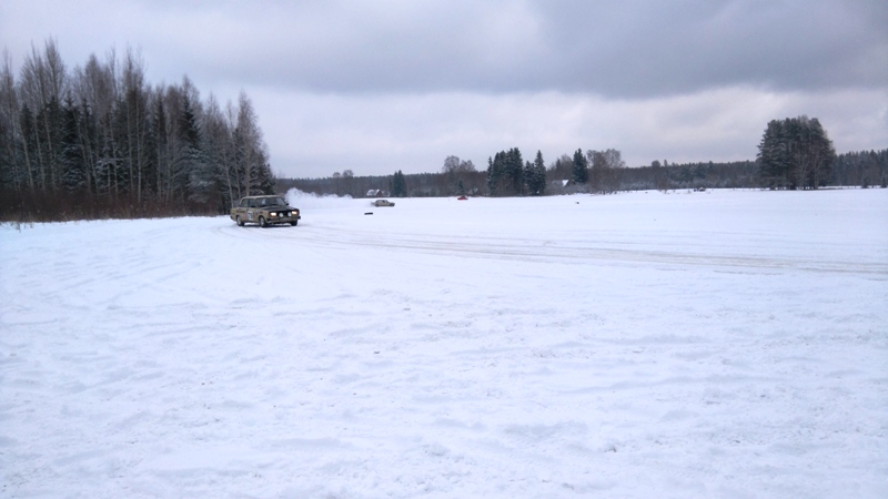

Nii, selleks aastaks talverallid tõenäoliselt seljataga. Kokku sai osaletud seitsmel võistlusel. Kogu selle aja pidas masin eeskujulikult vastu. Ainus vahetamist vajav detail oli soojendusradika lõdvik.
1. Võrumaa talv I etapp Misso (08.01.2017)
2. Võrumaa talv II etapp Võru (22.01.2017)
3. Kobela jää (29.01.2017)
4. Joosu jää (05.02.2017)
5. Võrumaa talv III etapp Misso (18.02.2017)
6. Tsooru jäärada (26.02.2017)
7. Võrumaa talv IV etapp Joosu (05.03.2017)
Tänud fotograafidele!

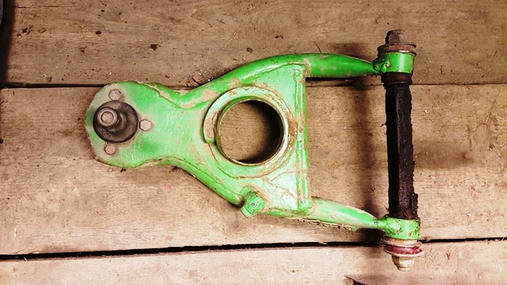

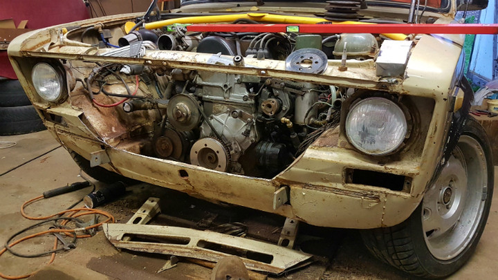

Viimase talve etapi käigus sai esimene parem alumine õõtshoob väikse kõksu vastu kivi. Boksialale sõites olin sunnitud sõitma heina seest. Tulemuseks esiratas u 2 cm tagapool. Peale pikka pausi sai masin taas ette võetud. Eesmärgid:
- õõts sirgeks
- uus roolivõimu rihmaseib
- jahutuskoda tihedamaks
- koonusfiltri ümber karp
- 4x100 ja keskava 57mm rummud ette
- roolisamba vw kangid ühendada orig juhtmestikuga

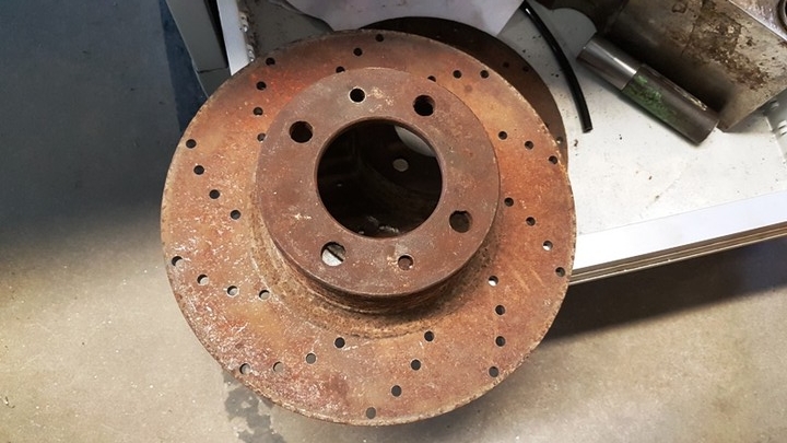

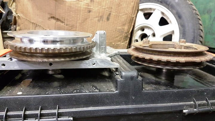

Nüüd masin töötab 21214 custom 60-2 trigger wheeliga. Süüde pole veel päris sama mis ennem oli, peab stroboga üle vaatama asjad. Esisillas puuravadega kettad, uued klotsid (vanadel kohe metall välja tulemas), 4x100 57mm keskavaga rummud. 7" lai 15" valuvelg istub kenasti ilma flantsideta all. Pole päris full lockis sõitnud, aga oht on et peab originaal 5mm flantsid ikkagi ette panema, muidu võib vastu stabikat hõõruda. Eks kõik oleneb velje offsetist. Mõlemal esiõõtsal nüüd ka kolmnurgad sisse keevitatud. Järgmine nõrk koht ees on kandev osa üldiselt. Poolraamid ja amordikannud kõik originaal. Õõtsadega majandamise käigus märkasin, et sillatala kinnihoidvaid mutrid kõik lahti väntsutanud.
Kas keegi on tagasillale lisaks paigaldanud esiamordi vedru sisse? Head vead, mõni pilt? Omal just selline mõte tekkis. Flantsidega on tagasillas ka vahest hoogu mindud. Pildil on tagasillas +80mm jagu flantse ühel pool. Laagrid ei rõõmusta.

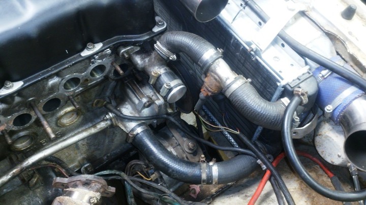

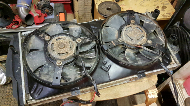

Jahutuse parendamine eeldab ruumi:
Custom ventikakorpus. Nüüdsest taas imeb läbi radika:

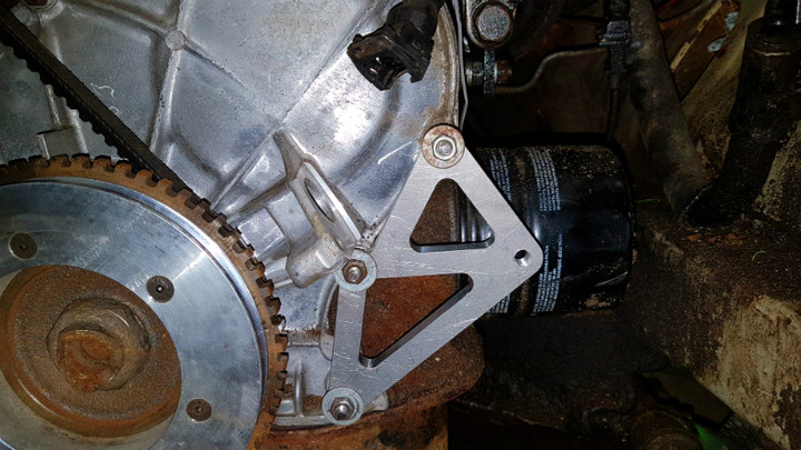

Uus alu rihmaseib ei hoidnud siiski rihma peal. Tuleb asja kaugemale arendada:

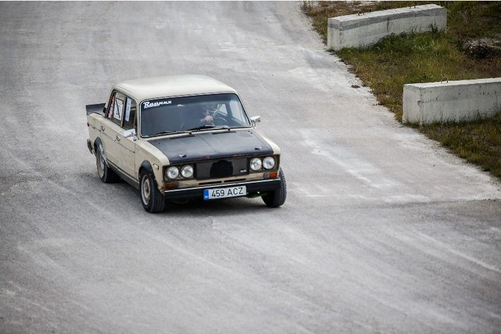

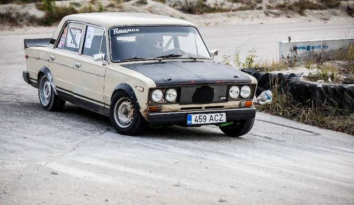

Möödunud laupäeval osalesin Võru Motul suvekarika etapil. Esimene voor läks üle kivide ja kändude. Liiga kaua esiveolise diisliga maantteel ökosõitu teinud. Teine voor hakkas juba meeldima, aga viimasel ringil alustas reduktor intensiivselt undamist kuniks ragin taga. Esimene ja kolmas käik ka kadusid. Lahkamisel selgus et reduktori teol hambad läinud ja käigukasti väljundvõllil suur pikilõtk, st esimene ja kolmas käik lihsalt ei küündinud sisse. Kast ka metallipuru täis kuna hammasratas saagis küljega korpust. Vähemalt ei läinud mootor enam kuumaks - jahutus töötab ja roolivõimu rihm püsib peal. So I got that going for me, which is nice.
