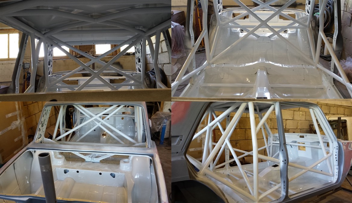

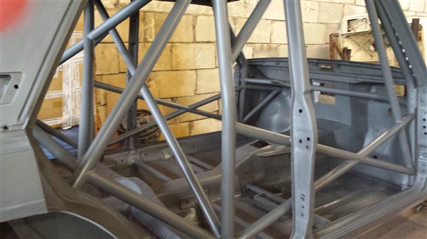

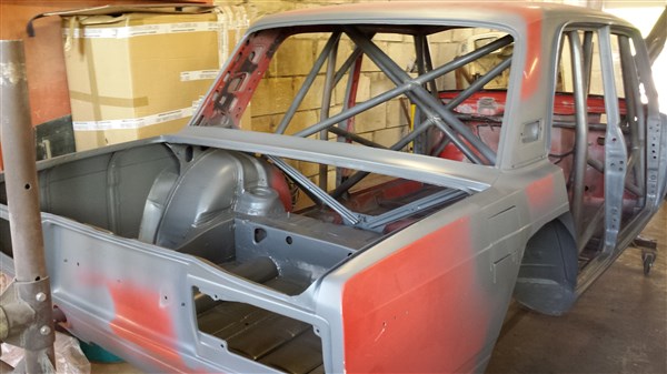

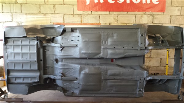

Asi kerega sealmaal, et käib väikest viisi viimistlemine värvid, krundid, hermeetikud, kivikaitsed jne jne jne...

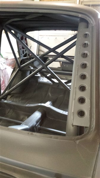

Muidugi üks pleki/keevitus töö veel on. Seda esimeste piilaritele ja turvapuuri sidumiseks oleks vaja vähemalt 1mm paksust ja valtsitud aukudega lehtesid.
Kui keegi teab kedagi, kellel vastavad pressitavad flantsid on ja selliste detailide tegemisega hakkama saab, andku teada!
Pilt illustratiivne, aga selliseid asju vaja
Tänane maalri töö. Happe krunt + hermeetik

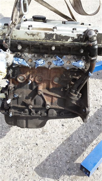

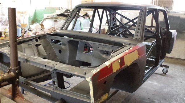

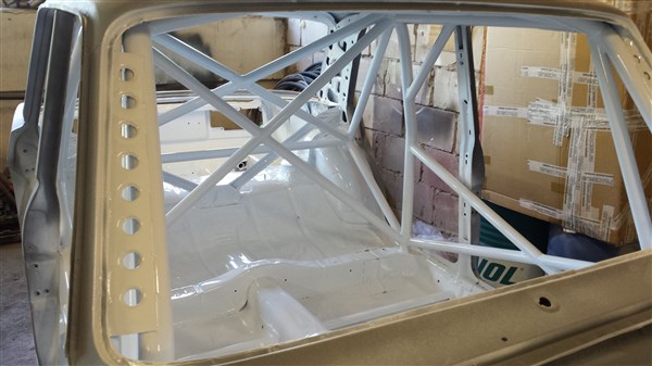

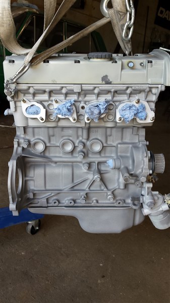

Seis selline, et olen vahepeal moto ploki ära värvinud (hapekrunt+ kuumakindel must) ja nüüd vaja moto pulkadeks võtta.

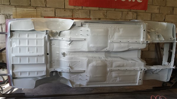

Kere sai täna krunti juurde, kuid salongi ei saa ikka veel värviga kuna ootan valtsitud aukudega A piilari plekke, siis kui need keevitatud saab kabiini ka seest üle tuisata. Ahjaa, enne kui krunti põhja alla sai, tulistasin korralikult kogu põhja kivikaitsega ka üle.
Hetke seis selline...

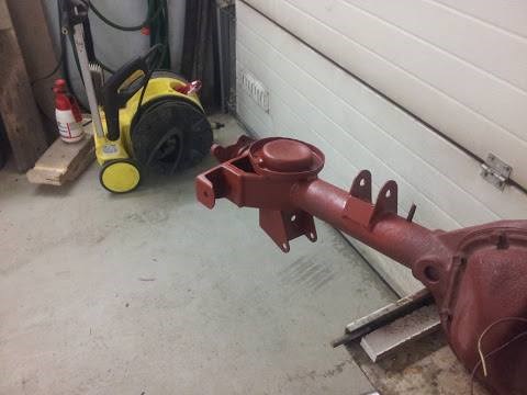

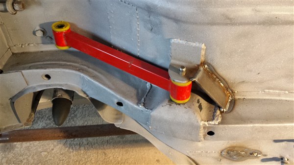

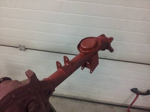

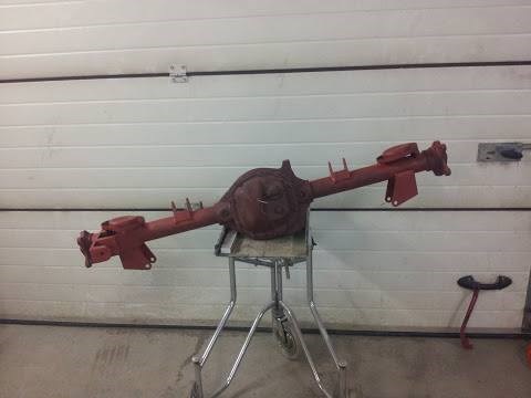

Vahepeal nii palju, et tagasillale (volvo) uued piduri suportid ja kettad muretsetud, need sätib sinna silla külge üks omaala meistrimees, kes ka diffri paikka sätib. Nimelt ise ei hakka proovima, seal vaja nö käbi ja pea ülekande kõrgus õigesti regullida.
Tagasillale valisin piduriteks A Vectra ketaspidurid. (35mm silindriga)
Garages külge keevitatud viimased detailid, edasi värvimine lihvimine viimistlemine, et kere tiba voolujoonelisem oleks sai ka törts pahtlit pandud mõne mölgi peale, kuna plaanis lasta auto korralikus kambris ära värvida. Tulemus võiks ikkagi sile ja läikiv jääda, missest et väikestviisi rallikas sellest on tulemas..
Esi piilarid
Salong krunditud
Hakkab looma vaikselt
Esi piilarid
Salong krunditud

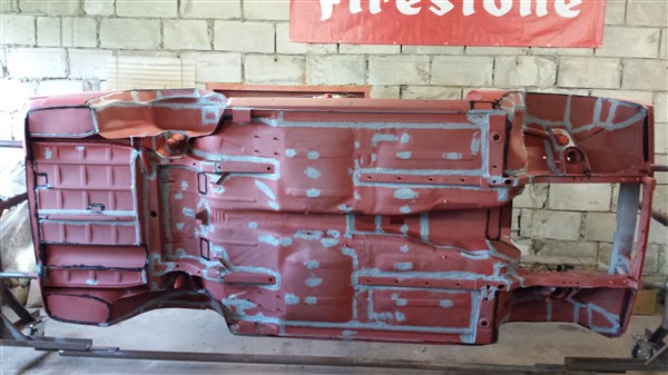

Paljas värv ei kaitse kivide eest ja müügil olev kivikaitse on rohkem naljanumber.01vaz01 kirjutas:Kivikaitse juba on all. Valge ongi pinnakas ja jääbki alt selline.
Kivikaitse tulistasin ikka spets püstoliga ja terve põhja korralikult üle.
Või mida sa mõtlesid kivikaitse tekitamise all?
Olen lugenud erinevatest foorumitest, kes kasutab klaasi liimi ja kes mida iganes kaitsmaks konkreetselt kivide eest ja mis kohe maha ei pudeneks peale esimest külma.
Originaal põhjakaitse on peal ikka pikkalt ja vaata kui raske on seda eemaldada aga võtta poes müüdav läga ja proovi seda eemaldada ja siis saad aru mida mõtlesin. (endal seisab sama asi ees ja alles loen teemasid, et mitte uuesti teha)
- 01vaz01
- Postitusi: 302
- Liitunud: 20 Sept 2010 22:00
- Asukoht: Pärnu
- Autod: vaz 2101, 2107, bmw 535d
Kivikaitse (stone chip) vajab ka korralikku eeltööd. Kui kõik õigesti teha ei tule see nii kergelt maha midagi (proovitud)! Kasutada kvaliteetseid tootjaid ning vastavalt rahakotile lasta kihtide paksus.
Mina pritsisin eelnevalt põhja puhtaks mis on eriti hea kare pind kuhu kõiksugu krundid ja kivikaitse hästi nakkub.
(Mida enamus ei tee ja kannavad kivikaitse vanale põhjakaitsevahendile)
Kuid siiski, miski pole igavene ja terav kruus saab jagu igast asjast. Aga pole üle mõtet mõelda!
Värv tuleks alati lasta viimaseks kihiks peale, kuna kaitseb niiskuse eest. Kivikaitse ja happekrunt on hingavad.
Eks igaüks teeb nii kuidas ise heaks arvab. Aga mis mõtled kuidas selle klaasiliimi pealekandmine välja näeb ja mis see sul maksma läheb! Edu... 😃
