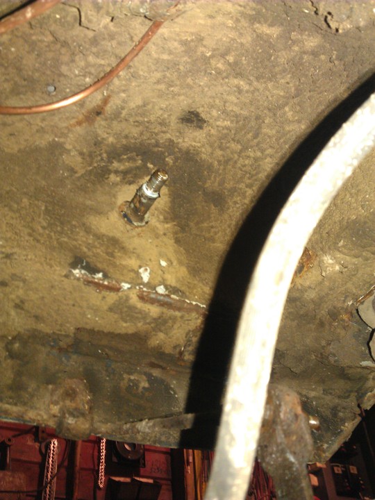

Nüüd selline mure, et võtsin rallikal amordid alt ära, sest suht läbi nood, aga puksidest jäid maha sellised osad:
Kuidas ära eemaldada neid, et poldid ise seal terveks jääksid?

See jääbki nii sinna külge. ega see enam eraldi ära ei käi. siis pead juba kere lõikama hakkama.

Ma mõtlesin neid raudjullasid, mis sinna tikkpoldi otsa jäävad. Ma kaldun siiski arvama, et nood ei peaks sinna niimoodi jääma, aga no ju siis ikka jäävad.

Raig0 kirjutas: Ma mõtlesin neid raudjullasid, mis sinna tikkpoldi otsa jäävad. Ma kaldun siiski arvama, et nood ei peaks sinna niimoodi jääma, aga no ju siis ikka jäävad.
Jullad jah täpselt nii jäävadki sinna.

Nojah, võib-olla tõesti. Nendest julladest sain juba ise ka aru jah, et nad ikka nii jäävad sinna. Mõtlesin, et vähe teine süsteem. Aga nüüd uusi amordipukse vaja kuskilt.

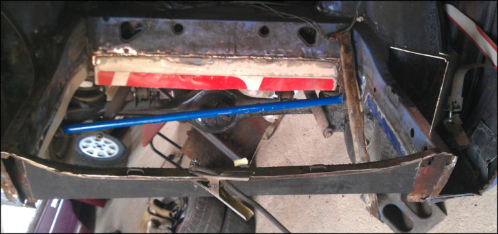

Niinii. Ega seda põhilist Ladat pole siiski ära unustanud ja tahtmine on suur, et üks kord saaks üks ilus madalal 2103 tänavale. Vaikselt teen, aga vähemalt asi edeneb. Juhipoolsel põhjal on vaja teha veel tagaistme alune ja leiutada mingid tungrauad kohad, kindlasti mitte originaalid. Juhipoolsest esimest koobast on seest vaja natukene keevitada ja tagumist samuti. Muidu minu arust pole kerel väga vigagi.
Samuti sai enne külili ajamist pagassi tehtud, millega lõpuni ei jõudnudki, sest isal oli vaba päev ja mõtlesin, et ma üksi ei saa külili ajamisega hakkama ning selle pärast jäigi poolikuks. Aga lõpetamata kohe kindlasti ei jää.
