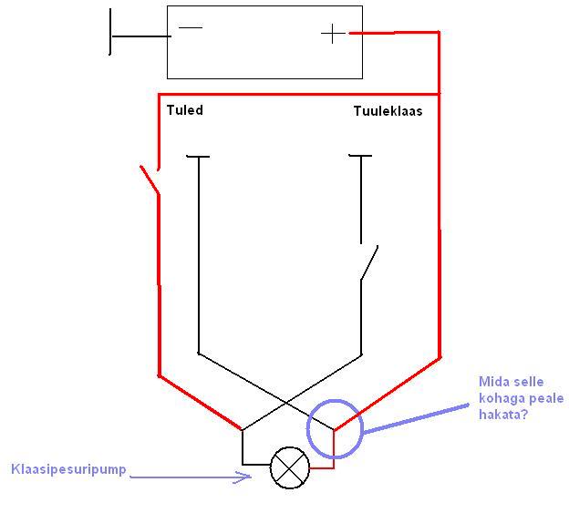

Niisiis küsimus järgmine. Mida teha selle sinises ringis kohaga. Diood vist seal ei aita:yllatunud Soov on ühendada kahesüsteemne pump, kui see on võimatu tuleb tuledepesuritest loobuda:kuri
allah
Postitusi: 283
Liitunud: 23 Okt 2003 18:48
Autod: 02, 013, 083
Postitus Postitas allah »
Dioodidega vist ei õnnestu kuid kahe ümberlülitava releega saab küll.

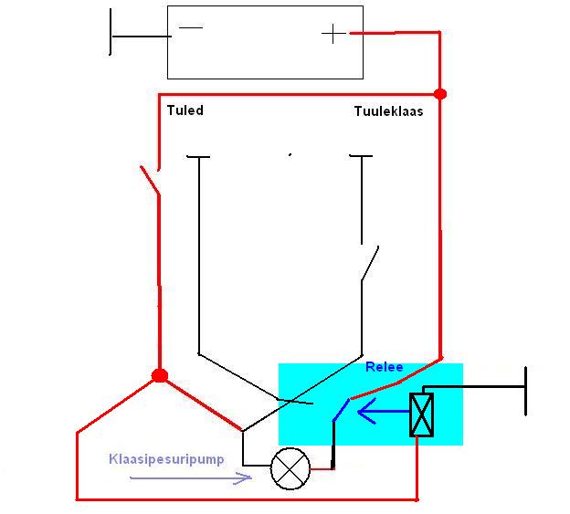

Niisiis natuke mõeldud ja tulemus selline;)
Vaikimisi on relee tuuleklaasi asendis, ning kui vajutada tuledepesuri nuppu, pöördub relee teise asendisse. Peaks toimima?
Kas 05-el on sellist releed?

See skeem toimib, aga:
Kas sellist võimalust ei või kogemata tekkida, et samaaegselt vajutatakse tuuleklaasi ja tulede peale pritsimise nuppe? (Ma ei tea kuidas 05-el on).
Kas originaalis juhitakse tuuleklaasi pumpa miinusega? Ilma tuledepesurita Ladadel igatahes lülitakse plussi pumbale peale.
Mina teeksin kahe releega (pilt postituse lõpus). Sellise ühenduse puhul ei pea kartma, et samaaegselt vajutatakse mõlema pesuri nuppe.
Releede tõmbemähiste otsad ühendatakse originaalpumpadesse tulnud juhtmete külge (sellise ühenduse puhul pole vahet, kas pumpa juhiti plussi või miinusega). Pumba vool käib läbi relee kontaktide ja lülititest käib ainult relee mähise tarbitav vool läbi.
[Muudetud: 9-4-2010 allah]Pilt

Tänud heade materjalide eest.
Pm kahe releega tuleks ka jama siis kui koos vajutada ju;)

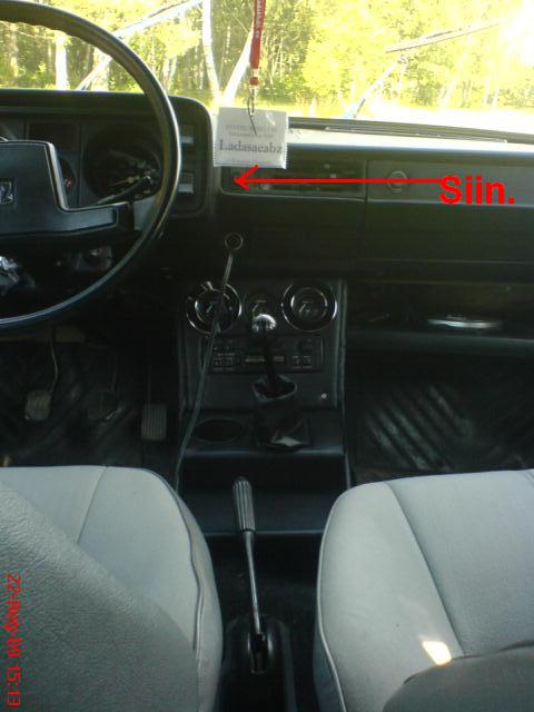

05-el on klaasipesuri hoob nagu teistel roolisambal ja tuledepesuri nupp asub õhu reguleerimise hoobade juures(tavalisel 05-el on seal õhutugevuse(vendi kiiruse) reguleerimise lüliti, tuhatoosi peal. Päris juhuslikult sinna vastu ei lähe:puzzled 04-l on tagaklaasi pesur samas kohas.
Selle üle, et miinusega imestasin ise ka. Pirniga sai katseeksituse meetodil selgeks teha- ühendasin plusi pirniga ja pirni aku miinusega põles ilma, et oleks lülitist lülitanud. Teised said samamoodi kindlaks tehtud:)
Üks illustratiivne pilt nupu asukohast:spin

Algselt postitas: ladasaeabz
Mõlema pesuri nupu korraga vajutamisel lülitavad releed pumba mõlemale otsale plussi peale ja pump lihtsalt ei hakka tööle. Mingit lühist see endaga kaasa ei too.
Postitusi: 868
Algselt postitas: allah
Mõlema pesuri nupu korraga vajutamisel lülitavad releed pumba mõlemale otsale plussi peale...
Või siis miinuse peale. :bouncing

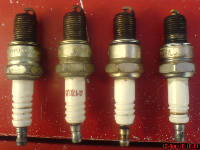

Pilt küünalde värvist 1,2,3,4 (neljas neist kõige ilusam)

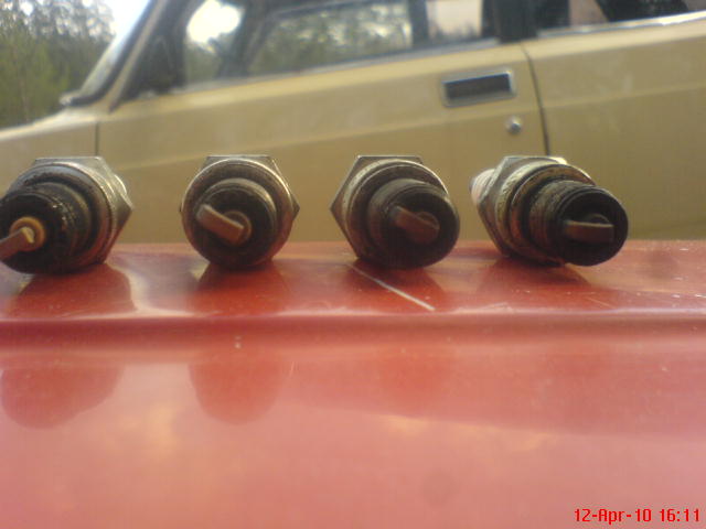

Pilt küünaldest 4,3,2,1
