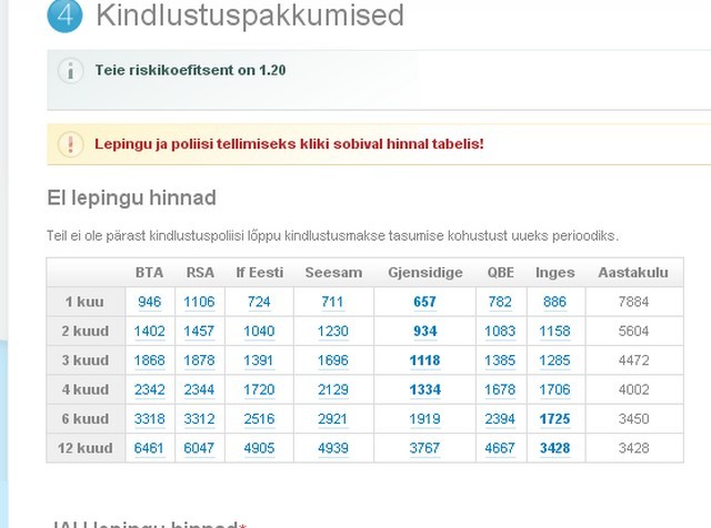

Ja kuna näib, et kindlustuse teema huvitab inimesi, siis palun. iizi.net pakkumised mulle. auto arvel raplamaal, 47kw.
Postitusi: 1393
Kindlustuse puhul soovitan teha IF kindlustusest otse if.ee lehelt interneti iseteeniduse pakkumine ka. Seda Iizi.net ei näita. Senini on minul olnud IF iseteeniduse hinnad märgatavalt odavamad kui iizi.net lehelt kõige odavam pakkumine
Pakkumise saamiseks tuleb if.ee e-keskkonda siseneda ID-kaartiga või internetipanga kaudu.
Postitusi: 864
"Jah" leping tuleb ju odavam kui "ei". Mina tegin isegi lühikesed perioodid "jah" lepinguga. Oli vaja nädalaks kindlustust, tegin kolmeks kuuks ja andsin kohe sisse poliisi lõpetamise avalduse. Nädala sai sõidetud ~70 kr muidu oleks kaks nädalat ~300kr olnud:D.

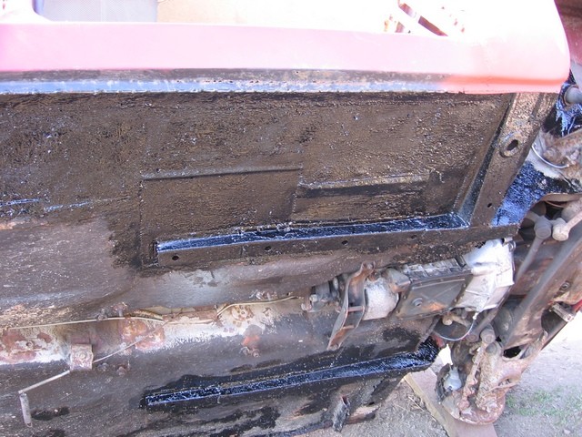

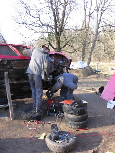

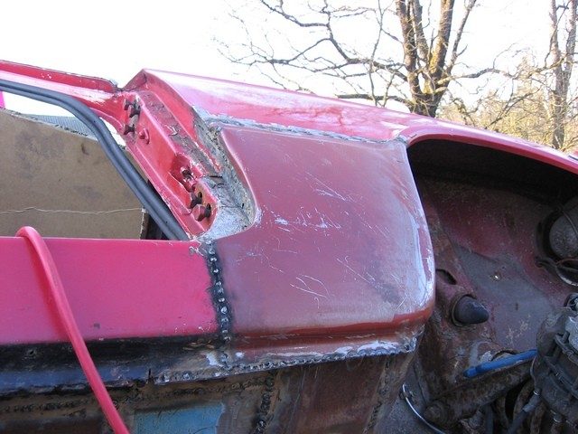

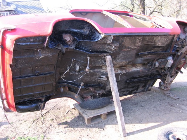

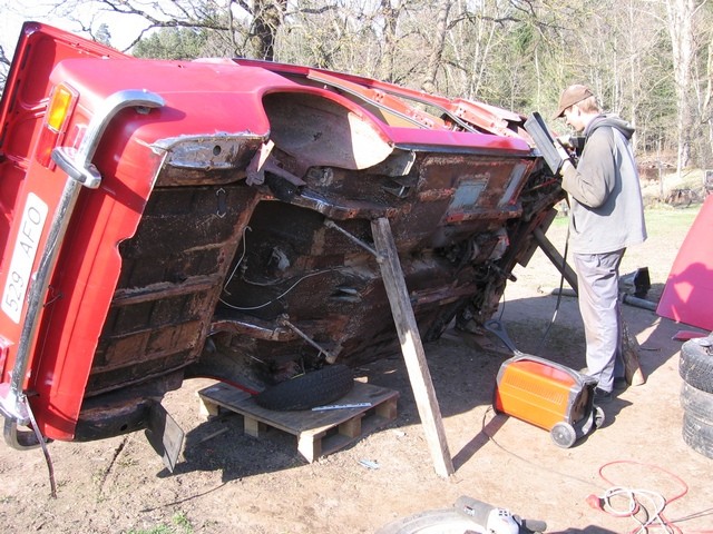

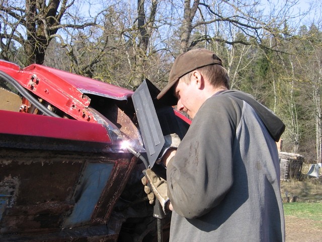

Niisiis, põhi keevitatud ja möksitud. Sai tehtud korralik pühapäevak, suur tänu siim789-sale järjekordselt, kes aitas keevitusega. Sitast saia vast ei saanud, see oleks liiga mahukas olnud. Aga ütleme, et sai sitast saiake tehtud:) Loodame et ÜV mehed rahule jäävad
Kahe mehega läheb kana ka mesitarusse, asi see lada põhi siis ära teha on.
Peab kiitma ka Hr.Siimu masinat. Poleee paha, uus velg on väga hea

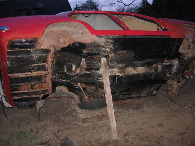

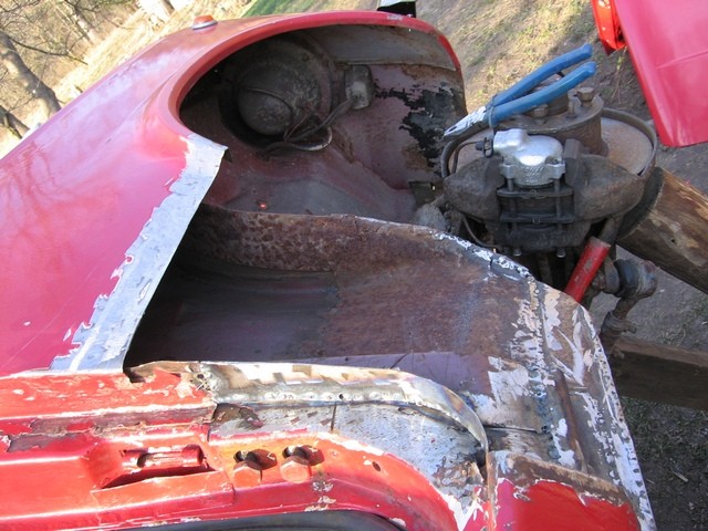

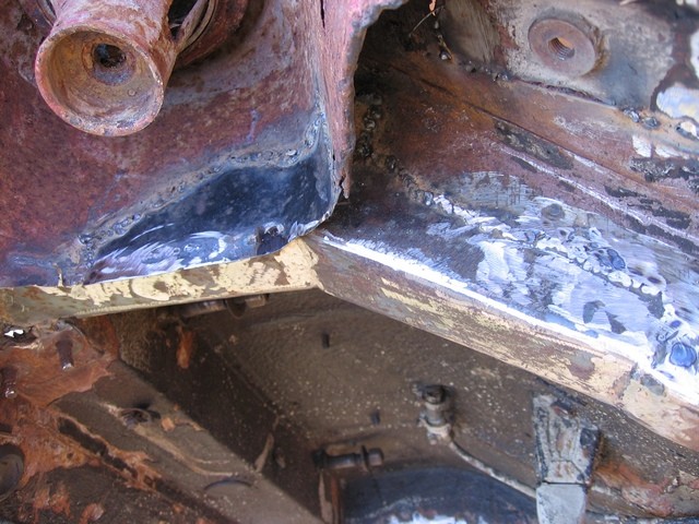

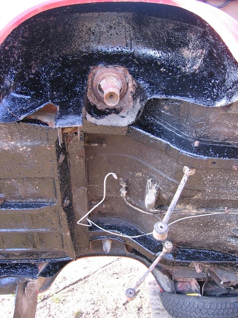

Aga jätkame minu masina põhjaga siiski. Tagumise poolraami juures sai kõva taastamistöö tehtud:
Esimine nurk sai ka tugevam kui varem:
Ja tiivatükk peale:
Pühapäev lõppes sellises seisus:
Eile sai mastiksiga tehtud:
Ütleksin et keevitamised on tehtud selle auto juures.

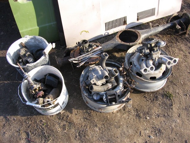

Ükspäev sain sugulase käest igasugu toredaid juppe:P Kõige meeldivamad on korralikkud kallutusrauad. Väga läheb tarvis, seni olen kasutanud Walter'i omi, saan need nüüd tagastada:P
Tahaks sõita juba:lol

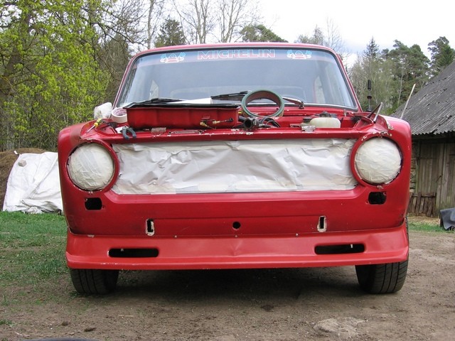

Niisiis, vahepeal sai värvitud. Esitiivad, põll, karbid ja veel siit-sealt. Kompressor ja püstol ei kannatanud mingit kriitikat, nagu töö käigus selgus. Aga see selleks, värv sai pindadele kantud, see on põhiline. Jooksma hakkas ka igalt poolt... Eks ta selline pool rallikas olema peaks, rahustan ennast.....
Sai selline. Pildi pealt enamvähem, päris elus ärge nina ligi toppige:D

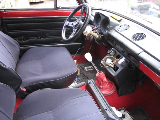

Salongi kokkupanek käib hetkel. Juba hakkab lubama. Ukselukkudega tegelesin ükspäev, poest uued südamikud ja süsteem sai ilusti ära õlitatud. Võtmest keeravad väga hästi nüüd lukud, keskluku paigaldamine on pooleli.
Kellade osa tegin armakas uuesti ringi, nüüd on lada tehasedetail sees:

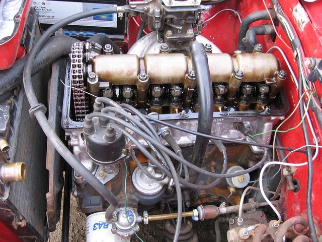

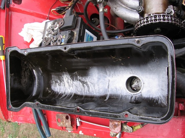

Nüüd probleemist ka. Õlikorgi/klapikambrikaane alla tekib valge läga:
Nagu aru olen saanud, on tegu kas kaanetihendi või kondentsiga. Õlivardal midagi valget ei ole.......

Mul endal täpselt sama jama,tegu peaks olema kondentsiga.

Rooste ikka eemaldasid enne täielikult kui mastiksi peale viskasid? :puzzled
Kui alla jätsid, siis paari aastaga koordub sealt masiks maha ja rooste ussitab mõnuga. :(

Ei eemaldanud kõike. Lootusetu. Selle kere iga ongi paar aastat ja teistele ma seda uue pähe müüma hakata ei plaani:D:spin

Hea keemia eemaldab selle rooste vabalt ära.

See valge on emulsioon.Tahab vaid saada pikka töötamist või sõitu ,kui sa paned käima suretad välja ja jälle paned tööle siis tekibki see.Edu masinaga

Tahab vaid saada õlivahetust, kui see veel tegemata...
Auto pole jah veel maantee sõitu saanud, õuepeal olen sõitnud ainult. Õli sai eelmine suvi uus pandud,enne ka pesuõliga läbi lastud.
