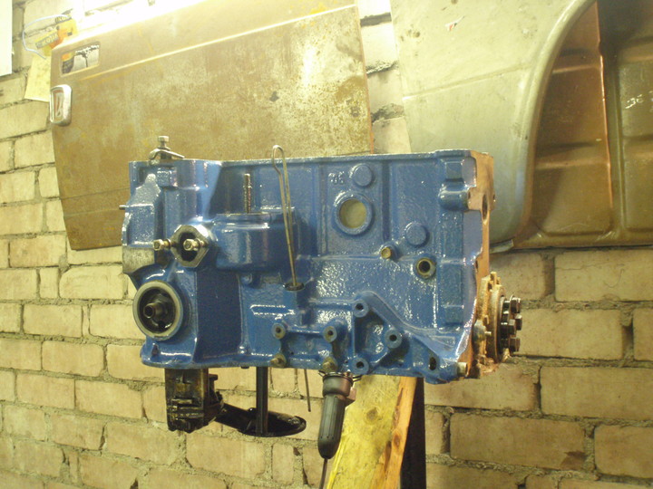

Jah, tegemist on sama mootoriga, pärit Pärnumaalt. Algselt olnud 2003. aasta Niva mootor, kahjuks komplekti kuuluv 1.7 plokki meieni ei jõudnud, pritsung töötas eelmise omaniku käes juba 1.5 ploki peal. Soodne pakkumine oli see tõesti, sest saime veel müüjaga kokkuleppele ja jätsin ploki temale. Kaasa tõin endaga kõik muu sissepritse paigalduseks vajaliku, alustades paagist koos pumbaga ja lõpetades aju ning juhtmestikuga.
Hetkel aktuaalne plaan on teha üks sissepritse jõul liikuv 1600 plokiga tänavakakleja. Loodame, et kunagi tulevikus leiab selle kaane all endale koha ka 1.7 plokk.
Praegu ei oska midagi täpsemalt öelda, sest plokidoonorite lammutamine alles käib. Ei julge midagi konkreetset ka lubada, aga SummerCambi ajaks peaks auto ikka ilma tooreklapita juba olema. Karburaatorid on mind küll ära väsitanud.

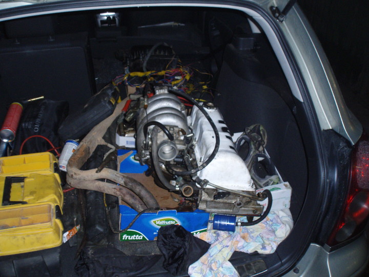

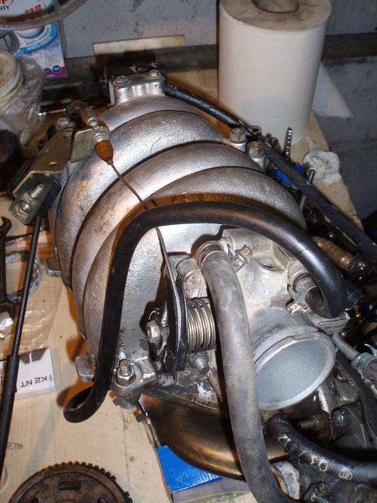

Parim üldpilt sellest legost (pildilt puudub paak ja mõned väiksemad detailid on peidus kastides):
GTA kirjutas:Sellest kobakast üksi jääb väheks, vaja veel juhtmestikku, kütusetorusid, kütusepaaki koos pumbaga, aju, mootori otsakaant koos rihmaratta ja anduriga, kiiruse andurit kasti külge ja veel väiksemat pudi
Ma eeldan, et kiiruse andurit kasutab Niva digitaalne spidomeeter ja minul seda vaja pole. Enda juhtmestiku kimbust ma ka sellist asja ei leidnud, eelmine omanik pole seda järelikult kasutanud. Kas sealt tulevat infot kasutatakse ka millegi muu kui spidomeetri jaoks?
Arvestades fakti, et foorumis on võrdlemisi vähe infot ja pildimaterjali selle 21214 mootori kohta, siis üritan teha koostamise ajast võimalikult palju pilte ja seda protsessi põhjalikult kajastada.

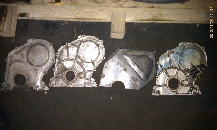

Demonstreerimaks meie kooperatiivi usinat viisaastaku plaani täitmist on ette näidata pea kõigi klassikute otsakaante tüübid:

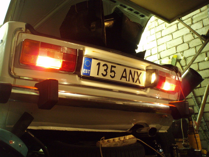

Pärast täistulede värskendamist võtsin ette tagumised tuled. Mind on aastaid häirinud, et varuosalaos ei ole sama tooni helkurite ja suunatuledega klaase olemas. Otsisin nendest kõige paremad ikkagi välja, võrdlesin neid ja viimaks loobusin ikkagi nendega tegelemast. Milles probleem? Poed ju müüvad veel 06-le lademetes juppe. Kõndisin kõik Tallinna tuntud kaupmehed läbi. Pettumus oli suur, tuled olid enamuses kõveralt kokku liimitud, igas komplektis olid erinevate toonidega suunad ja üldiselt tüütas see jama ära. Viimaks leidsin Volga poest suure hädaga klaasid, millele oli vähemalt võimalik peale vaadata. Servad olid küll imelikult kandilised, aga vähemalt olid nad uued ja värsked. Küsiti selle lõbu eest kokku 13 üüratut rahaühikut.
Lõbu algas juba uusi detaile koju tuues, üks klaas vallandas oma sisepinged juba enne riiulisse asetamist ja hüppas liimist lahti. Otsisin pitskruvid välja ja liimisin raipe uuesti kinni. Peagi sain teada, et nad ei istugi vanatüübi tulele peale. Vandumine algas. Paistab, et uuemad plastmassist tule korpused on mõõtmetelt väiksemad või on tegemist niisama haltuuraga. Jõudsin veel mõelda tehnilistele lahendustele, mis aitaksid neid klaase peale punnitada, kui ühe klaasi terve suunatule osa jäi mulle pihku. Vihastasin korralikult, POCCUJA toodang on ikka kirjeldamatu saast. Ise olin loll, et lootsin nendest mingit head nahka saada.
Võtsin uuesti enda vanemad tuled ette, tassisin nad kõik dušširuumi põrandale ja kukkusin küürima. Lõpuks sai ühe jooksu hindele "rahuldav" vastavaid tulesid. Jään ootama aega, millal keegi mõned paremad müüki paiskab. Loodetavasti jääb kellelgi teisel selline kadalipp läbimata nüüd.
Venemaa toodang kõige ülemisel real ja külge läinud CCCP-aegsed seltsimehed alumisel:
Pärast reflektorite puhastamist ja pirnide vahetust hakkasid tuled särama nagu uued (pilt ei kajasta seda muidugi väga reaalselt).

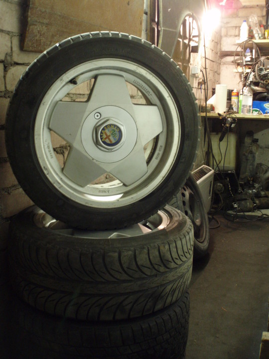

Lisaks eelnenud igavale ja pikale jutule võin ka paljastada, et hiljuti sai toodud endale ühed ajastukohased, mõnusalt kandilised, väikese randiga Borbetid. Mõõtudeks 15" x 7", poldivalem 4x98, ET 30, koos 195/50 rehvidega. Tänud kasutajale "vs" nende eest.
Proovimise jaoks röövisin Kapa käest ühe madaldatud Lada ja ausalt öeldes sobisid need selle alla kuradima hästi. Praegu jäävad garaažinurka seisma, vajavad tulevikus rantide poleerimist, keskel on juhuslikult vale logo ka.

Padantsus on ikka saatanast. Pildi peal on tulepaarid ikka võrdlemisi ühesugused.

Mina jätaks Alfa logo sinna :D Teeb umbes sama välja, kui golfimehed omale Porsche velgi alla krutivad ja uhkusega võõraid sulgi näitavad.

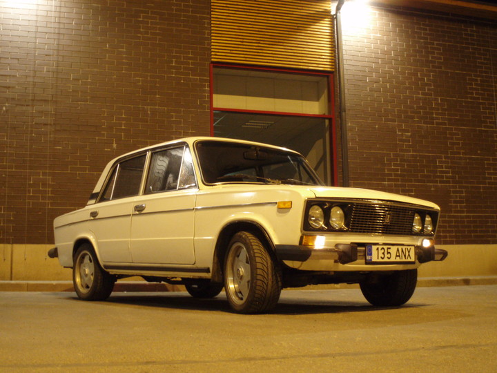

Valge Lada nuusutas värsket õhku ja nägi kevadist päikest esimest korda juba paar nädalat tagasi, täpsemalt 4. mail. Nautisin seejärel poolteist nädalat ainult Ladaga sõitmist, päris värskendav kogemus oli. Praegu seisab auto aga jälle garaažis ja ootab, millal ma tema jaoks aega leian.

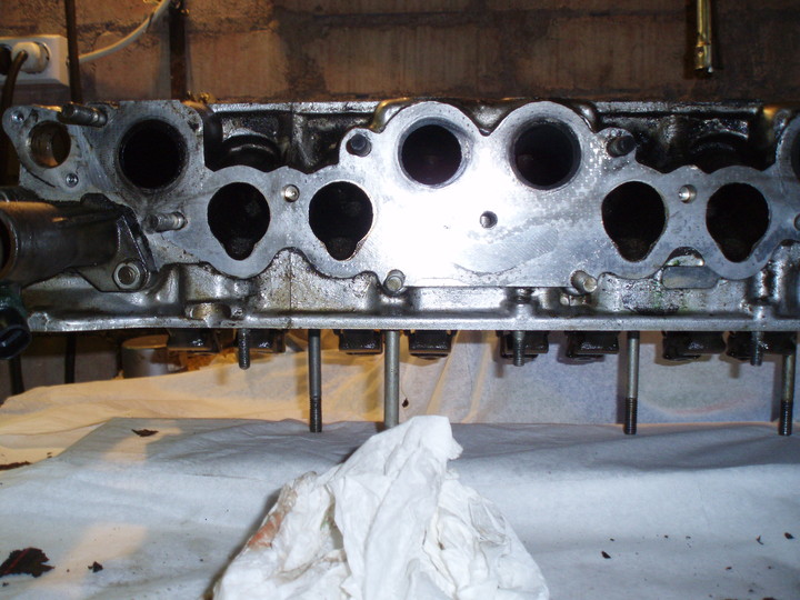

Põhjus, miks ma ei ole viitsinud selle õnnetu karburaatoriga tegeleda, peitub tegelikult selles, et käsil on lõpuks pritsemootori kokkupanek.

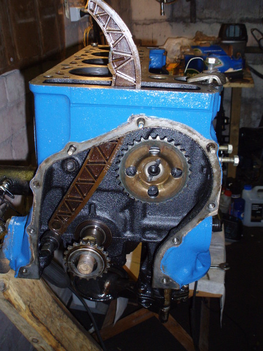

Läksin sellega lõpuks kergemat teed pidi. Kohalikud plokidoonorid seina ääres oleksid kõik tööd ja raha vajanud, selle asemel ostsin ühe veidi viisakama 1600 mootori ja laon kupatuse sinna peale. Alumist otsa ei hakka isegi lahti võtma ja veel vähem seest puhtaks lakkuma, sest ei plaani selle kooslusega väga palju sõita. Hooaja või kaks peaks ikka vastu pidama.
Teistele, kes peaksid kunagi plaanima samasugust vigurit, annan teada, et 21214 üherealise keti pika pingutustalla paigaldamiseks tuleb pildil näha olev alumine poldiauk keermestada suurusesse M10 sammuga 1,25. Välja hakkab nägema umbes selline:
Soovitan samuti hoiduda plekist väljalaskekollektorist, mis on tavaliselt mõrasid (auke) täis ning väga tüütu keevitada. Üldiselt ei ole tegemist õnnestunud upgrade'ga. Tavaline malmist kollektor sobib minu esialgsetel hinnangutel samuti siia otsa:
