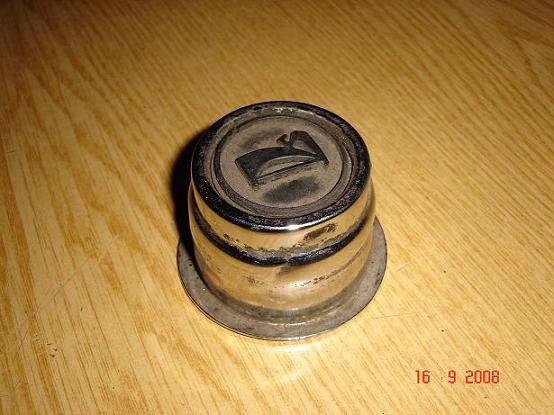

Huvitaks,kas kellelgi on üle pildil kujutatud detaili,hea kui selliseid 4 tk oleks. on need nii 2105 kui ka uuematel 2106-tel Mul on uuemad (pisut suurema keskavaga) 06 veljed ja et nad all ei ole korralikult tsentris siis oleks tarvis selliseid "nuppe".
Ma ei tea,kas 05 ja uuematel 06-l on need "nupud" ühesugused aga pildil olev jupp ei tahtnud minu Lada esimese laagrikatte otsa hästi minna. Äkki uuema 06 omad on pisut suuremad?
Sammuti otsin 4,1 ülekandega tagasilla reduktorit.

Kadaka turult õnnestus saada 05/07 "rattanupud". Esmaspäeval installin külge.

Ratastele panin ka nupud paika ja rattad ise üle balanseeritud. Rooli niipalju nüüd ei värista.
