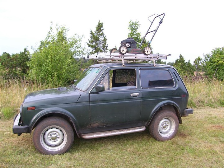

Suveks sai Niff-niff (nii ma teda kutsun) endale ka katuseraami, millega he pikemaid asju vedada, samas oli see abiks ka siis, kui rahvast palju ja auto väike:
Niff oli abiks ka kodukandi metsa üldmulje parandamises. Nimelt sai temaga vanu, juba veidi pehkinud kände välja tõmmatud:spin

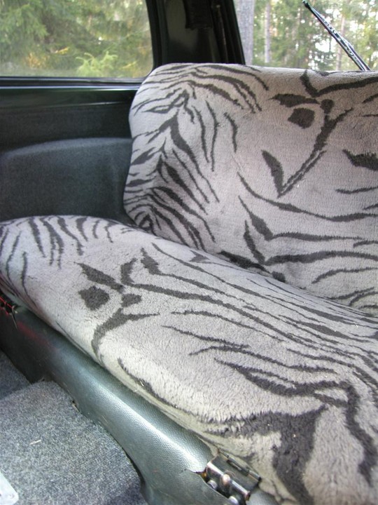

Keegi ei tea kust sihukesi istmekateid saaks,mis sel niival on? Auto on tõesti vägev :)

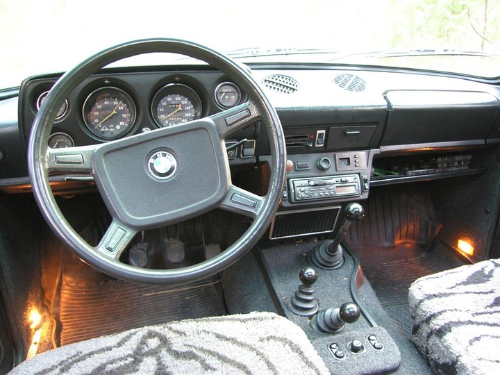

mix bemmi rool alles on?
LadaNiva
Postitusi: 151
Liitunud: 31 Dets 2007 19:29
Asukoht: Tallinn, Harjumaa
Autod: Lada Niva'78 (kap rem. 2001)
Postitus Postitas LadaNiva »
On sellel midagi viga? Märk ei meeldi?
Kuna selle auto puhul pole mul eesmärgiks saavutada ei 100%, ega ka 90% originaalsust, siis mind ta ei sega.

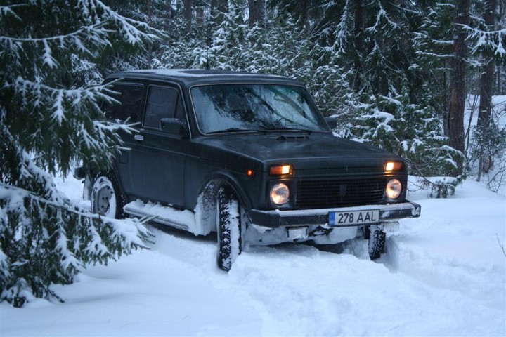

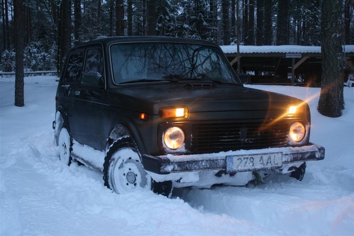

Möödunud nädalavahetusel jõudis kätte Niva aeg. Garaa?is oli ta seisnud 2 kuud. Vahepeal olin vaid käivitanud. Seekord läks masin ka ilusti käima, ilma et aku oleks tühjaks saanud.
Käidud sai Niva lumevõimekust proovimas, nagu ilmale kohane.
Kõik oli tore aga üks viga ikkagi ilmnes ja see oli üsna ebameeldiv. Nimelt kui auto koos suve minekuga garaazi läks, siis läks koos sellega ka soe õhk. Kujutage endale ette, miinuskraadid, palju lund ja Niva puhuritest tuleb vaid külma õhku. Üsna mage.;)
Kraanis asi olla ei saa, kuna see on kogu aeg lahti, ka suvel, sest see lihtsalt ei lähe kinni.
Päris jääkülma sealt nüüd ka ei tulnud, rohkem selline vaevu leige.
Põhjuseks ise arvan, et kuskil õhk vahel või on veepump väsinud. Nimelt kui suuremate kogemustega isa salongiradika vooliku lahti tegi, siis sealt vaid nirises. Ehk selles viga?
Aga lumiseid pilte ka:
Päeva algus:
Lumi juba põhjani:
Metsas:
Ühte juba tuttavat küngast ületamas:
