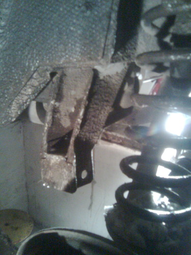

siis murrab silla küljest ära kinnituse või siis lõhub ära varda enda - kõige kindlam on jätta ikka äärekivid omaette - nad on kõvasti kinni küll, selles ei pea kahtlema :)
poest uus känd - vana ära ja uus asemele - kui väga valesti saab uus külge (tulenevalt põhja deformatsioonidest) siis saab varda pikkuse reguleerimisega silla uuesti normaalasendisse...
kui arvestada seda, et sild liigubki kere suhtes kui auto üles alla liigub siis sent siia sinna pole väga hull tulemus

Viisin ta garaa?i ära. Usun, et uut juppi panema ei pea, sest nii hull asi pole, kui ma esimese pauguga vaatasin. Märja auto juures on rõve tegutseda, seega jätsin ta kuivama. Aga üldiselt tuleb mehiselt mehise haamriga kolkida, usun, et saab sirgu. :) Ja siis, kui rihitud, siis tugevaks keevitama. Pidurdusjõu regulaatorist siiski ei loobu.
Telefoni pildilt pole hästi aru saada, aga natuke ehk koidab. Tegelikkus on koledam.
Varras oli vaid õrnalt kumer.
Postitusi: 4925
selle sirgeks saamiseks rakenda haamri asemel pidevat jõudu hoopis - suur koormarihm vms
võibolla pead kuskile sisselõike tegema, et asi normaalselt paika liiguks ja kogu risttala volti ei tõmbaks...

Nonii. Sai sutsu sirgendatud, jube pehme kraam on ikka tehtud:(. Päris keskele silda ei saanud (jäi sent-kaks paremale) aga rohkem nagu ei saa lüüa ka, lööb teistpidi volti:puzzled. Aga muret pole, sest oma konstruktsioonilt see sild ongi ette nähtud mitte päris keskel olema, as Olku said.
Mure on see, et mul pole plekki ja pühade ajal ei saa ka kuskilt. Plaanin 1,5...2mm (kas piisab)? plekiga üle teha kännu ja teha tugikolmnurga nurkrauast, et ta rohkem ei nihkuks. Kui viitsi on, teen tutvust reguleeritava vardaga, saab silla päris keskele. Hetkel panin nõukaaegse tutnoi varda külge.

Uhasin kännu puhtaks ja ilusti üle 2mm plekiga. Siis keevitasin tugevduseks diagonaalis põhjale nurkraua. Lõpuks värviga üle. Asjale lihtsama ligipääsu huvides tuleb maha võtta tagavedru ja ja kel on, siis piduriregulaator.

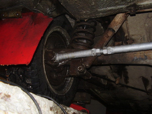

Tagasilla varras sai reguleeritavaks tehtud keermelati ja nelja mutri abiga. Lahti pole tulnud, kuid tuleviku mõttes teen keermed millalgi keermeliimiga üle.
