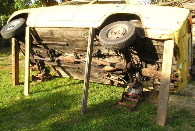

Augustikuu lõpus leidsin natukene aega auto jaoks ja hakkasin põhjaalust korrastama.

Nüüdseks on suurem osa põhjast puhastatud ja kirjutan natuke lähemalt, mis tegin.

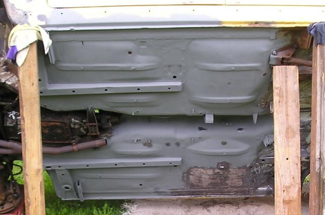

Põhja puhastasin väikeste osade kaupa, et vältida juba puhastatud pleki uuesti rooste minekut (terve põhjaga ei jõua korraga tegeleda).
Mastiksi kraapisin käsitsi maha ja sain seda kokku kolmveerand prügikastitäit:
Tööriistadeks olid: nõukaaegne värvi kraabits, peitli sarnane tööriist ja nuga.
Kõige raskem oli maha saada minu enda poolt peale kantud ajutist korrosioonitõrjet (Dinitroli ML õli ja selle peal õhuke kiht sama tootja põhjamastiksit) - kuna see oli nätske kiht. Väljaarvatud kohad kus oli roostet paksemalt alla jäänud. Sealt oli kohati ise ka ära kukkunud.

Kohtades kus roostet polnud ei hakanud ka metallini puhastama ja nühkisin lahustiga (WhiteSpirit) allesjäänud põhjamastiksi jäägid maha ja välja tuli ilus valge tehase krundiga kaetud põhi:
