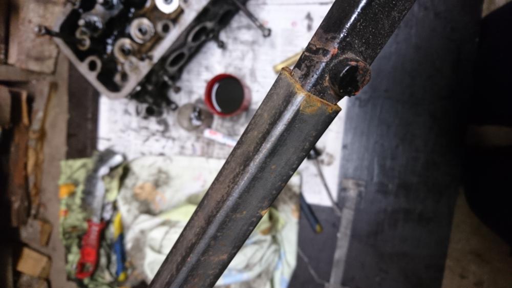

Tungraua kronsteinid soovitan üle keevitada. Tellisin endale ka sealt tungraua kronsteinid ja ühe panin alla ja tõstes tuli lahti alt valtsitud kohast ja suure pleki küljest kus ta oli. Mina viskasin need nurka seisma ja tegin esimesed ise. Võtsin 4mm pleki ja keevitasin nelikant toru mis istub tungi otsa ilusti ja hiljem läheb põhja alla kinni plekitükiga. Siin siis nelikant toru mis läks pleki tüki külge.

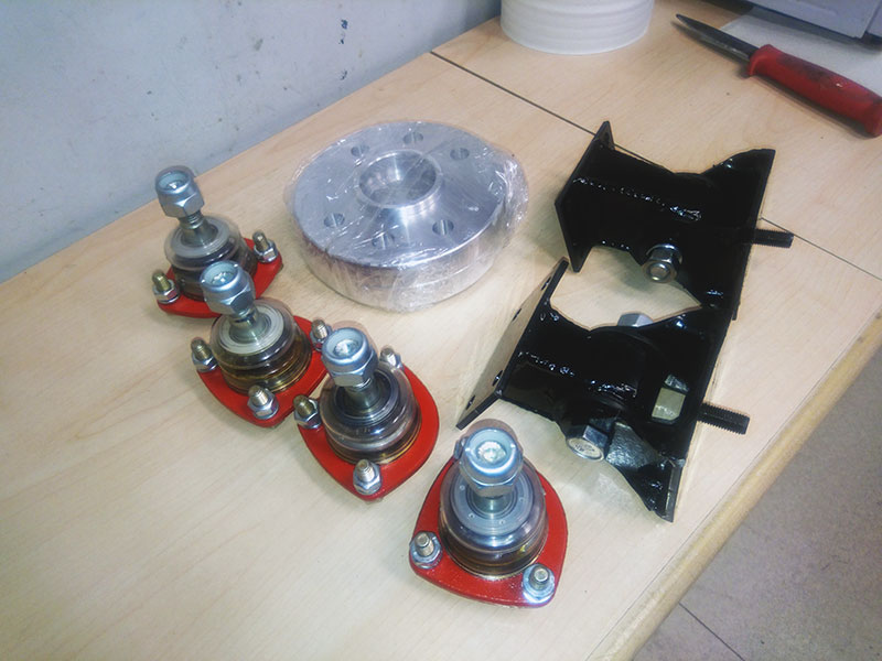

Saabusid ka tugevamad sharniirid, mootoripadjad ning teine komplekt flantse. Tikkpoltide komplekt oli olnud vale keermega, seega seda pean veel ootama.

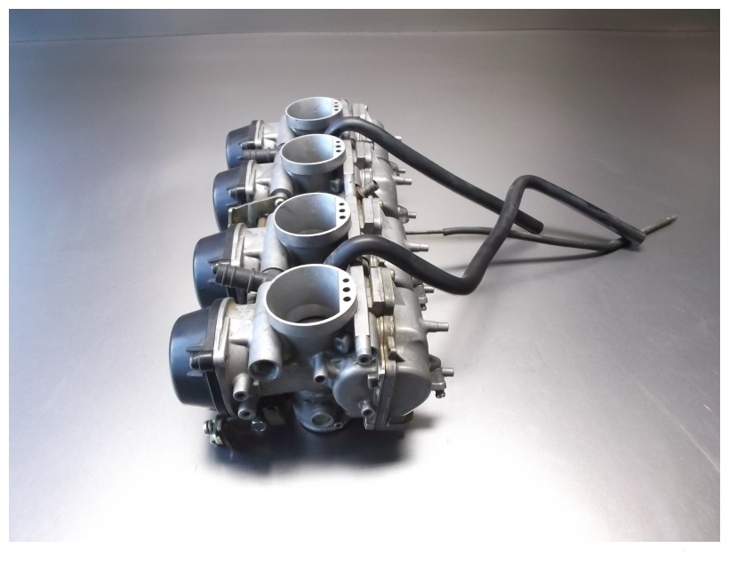

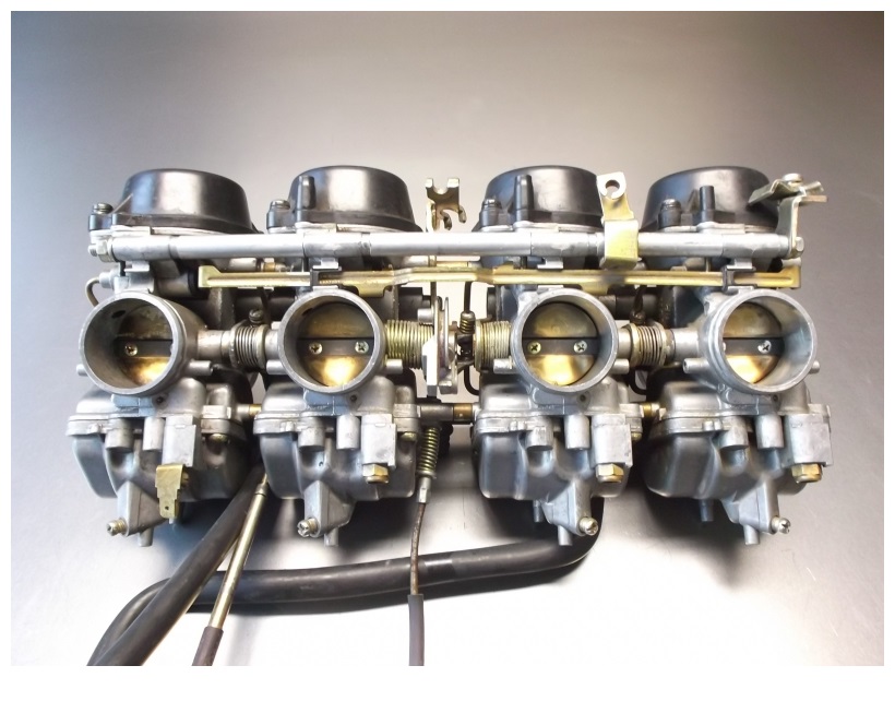

Otsustasin, et ei kasuta 40-seid Dellorttosid, vaid selle asemel, aretan hoopis masinale külge 1996.a. Suzuki RF600R motika pealt tulnud 4x Mikuni 36mm karburaatorid. Seega Dellorttode sisselaskekollektori flansid ning torud, keevitan vastavalt nendele karburaatoritele sobivaks kokku.

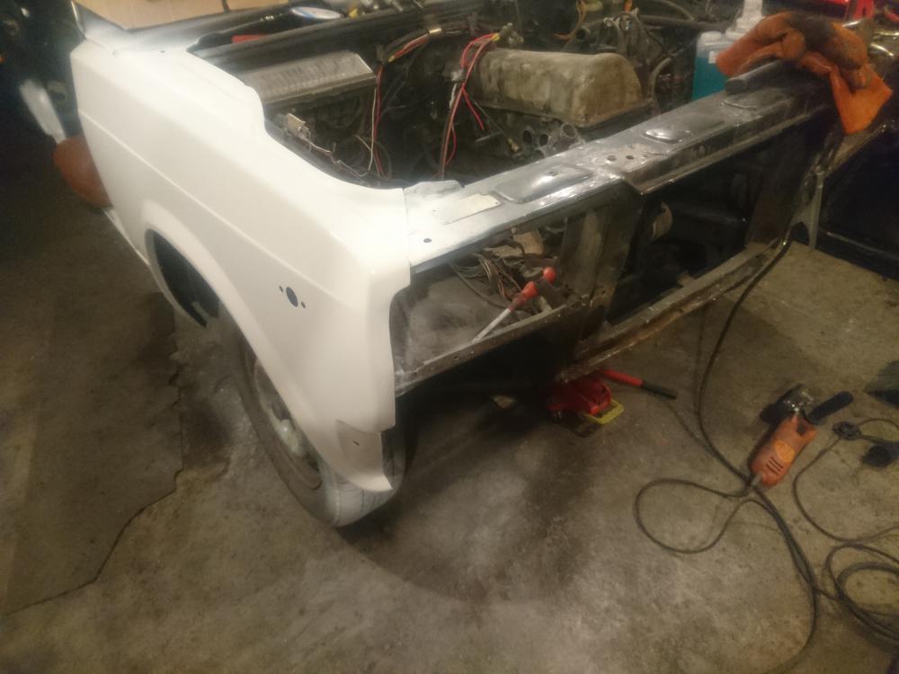

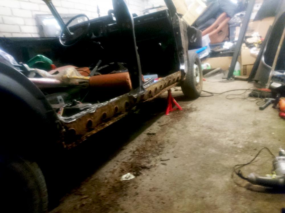

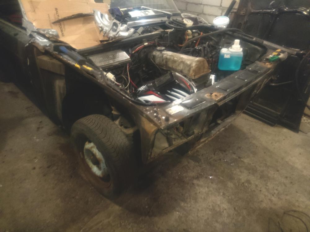

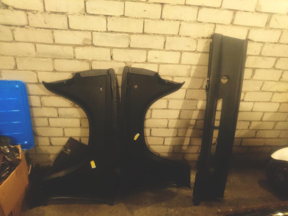

Täna sai garaažis käidud ning seda üle pika aja. Mõtlesin, et võtan vana väljalaskesüsteemi esimese osa koos katalüsaatoriga alt ära. Summutitoru klambri mutrid olid aga nii kõvasti koos, et lahti ma neid ei saanud. Lükkasin käiku plaani B, kuna täispikk väljalaske süsteem on mul olemas, ja seda koos kollektoriga. Nimelt võtsin relaka ning lõikasin katalüsaatori vahelt ära. Seega sain kätte ka mootoriruumist teise leegitoru osa. Lisaks sai ka üritatud eemaldada ka esipõlle, mis tuli väga visalt ära. Taas sai kasutatud relakat. Mõtlen, äkki võtan ka kunde poolse esitiiva ette ja lõikan ka selle küljest ära. Ka seegi detail on mul uus olemas.
Masin naeratab hetkel niimoodi. Pisike osa veel esipõllest masina külest eemaldamata.

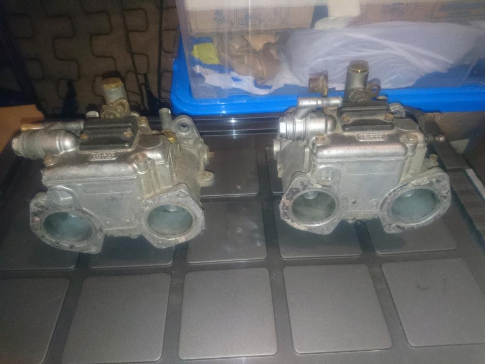

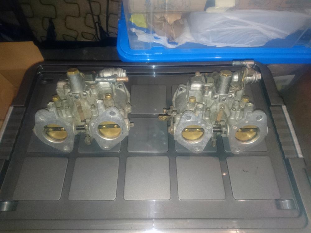

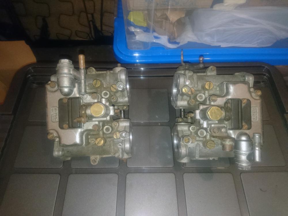

Tegin ka Dellorto 40-stest karburaatoritest paar pilti. Võimalik, et müün need maha.

Mis hinda dellortode eest küsida plaanid ? Äki oleks huvitatud.

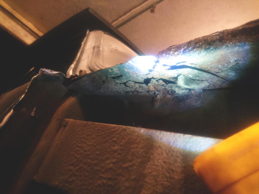

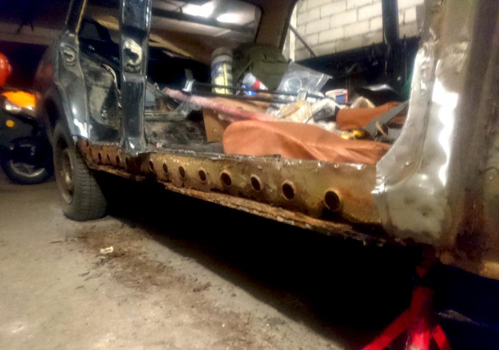

Täna sai taas pere musta lammast garaažis külastamas käidud. Auto näeb nüüd selline välja. Samuti avastasin ühe läbiroostetanud koha, mille pean uue tegema või siis vaatama, kas on ehk seda ka poest saada.

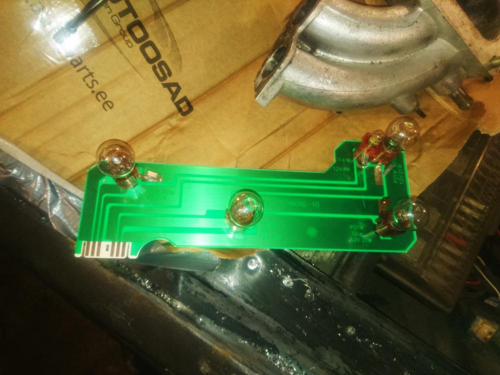

Tagatule kontaktplaat parem. 2105 1 tk.

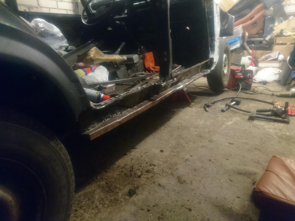

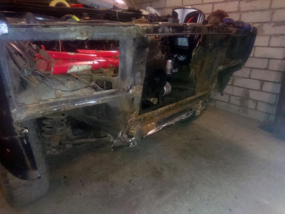

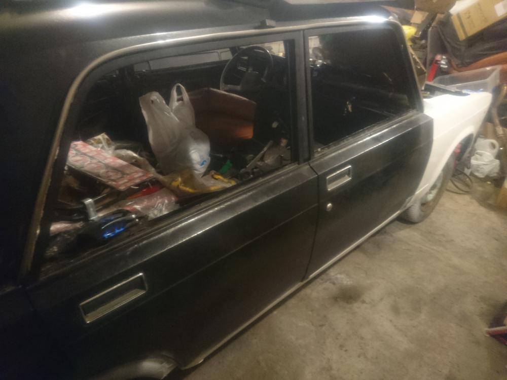

Eile sai taas oma jahedas garaažis käidud masinat soojendamas. Seekord sai eemaldatud pisike osa vanast esitiivast, mis oli veel masina küljes. Kunde poolsed uksed said küljest võetud ning tänu sellele sain ka vana küljekarbu eemaldada (esialgu kaasreisija poolelt). Küljekarbi tagune tugevdusplekk on ka eemaldatud, mis pildil näha. Hetkel mõtlen, et äkki peaks keskmise ukseposti alumise osa ka eemaldama ja selle asemele uue keevitama. Tundub, et üllatusi aina tuleb ning plekitööd saab hulgi olema.

Huvipärast tekkis selline küsimus, et kas VAZ-kerele ajutisi keretugevdusi ei pea keevitama kui nii välimine karbiplekk kui ka karbi vaheplekk eemaldada?
Eesmärgiga, et siis kere ja ukseaugud paigast ära ei vajuks või VAZ-i kerel sellist ohtu pole?
Fotodelt nagu lisatugevdusi silma ei hakka.
- Tony_2106
- Postitusi: 731
- Asukoht: Tallinn, Harjumaa
- Autod: 2015 Aixam City
hevi kirjutas:Huvipärast tekkis selline küsimus, et kas VAZ-kerele ajutisi keretugevdusi ei pea keevitama kui nii välimine karbiplekk kui ka karbi vaheplekk eemaldada?
Võimalik, et oleks pidanud, kuid eeldasin, et pole tarvis, kuna ma keskmist ukseposti ei eemaldanud.

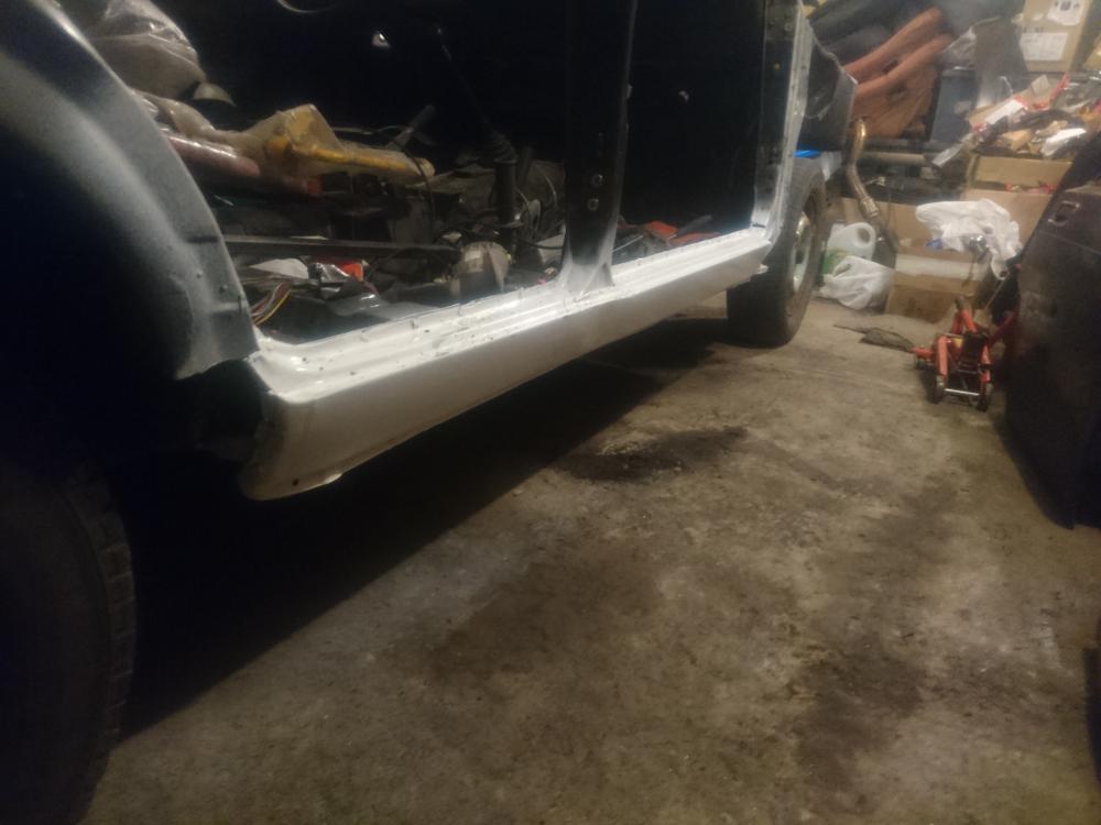

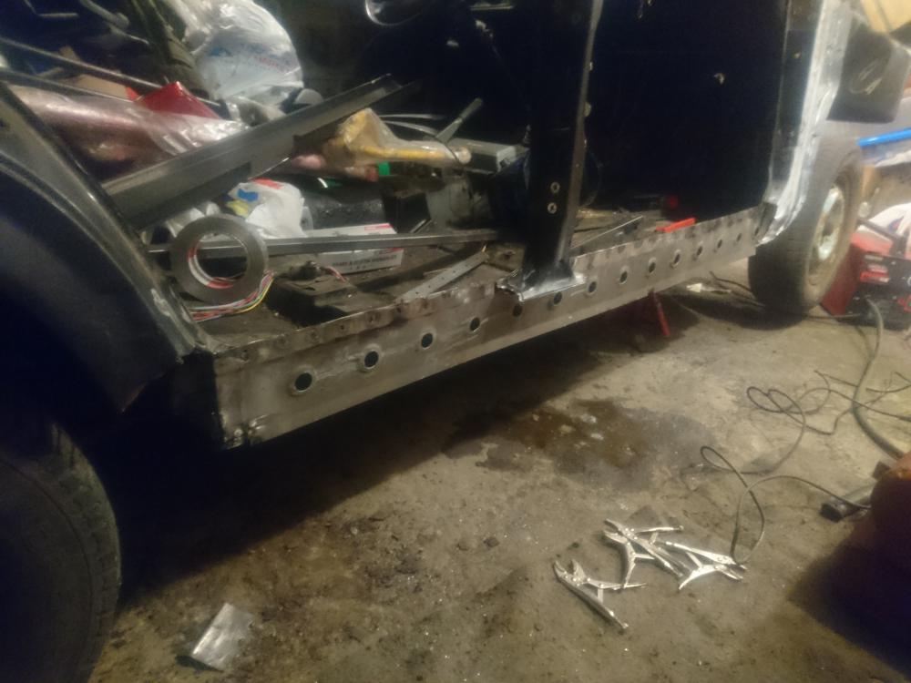

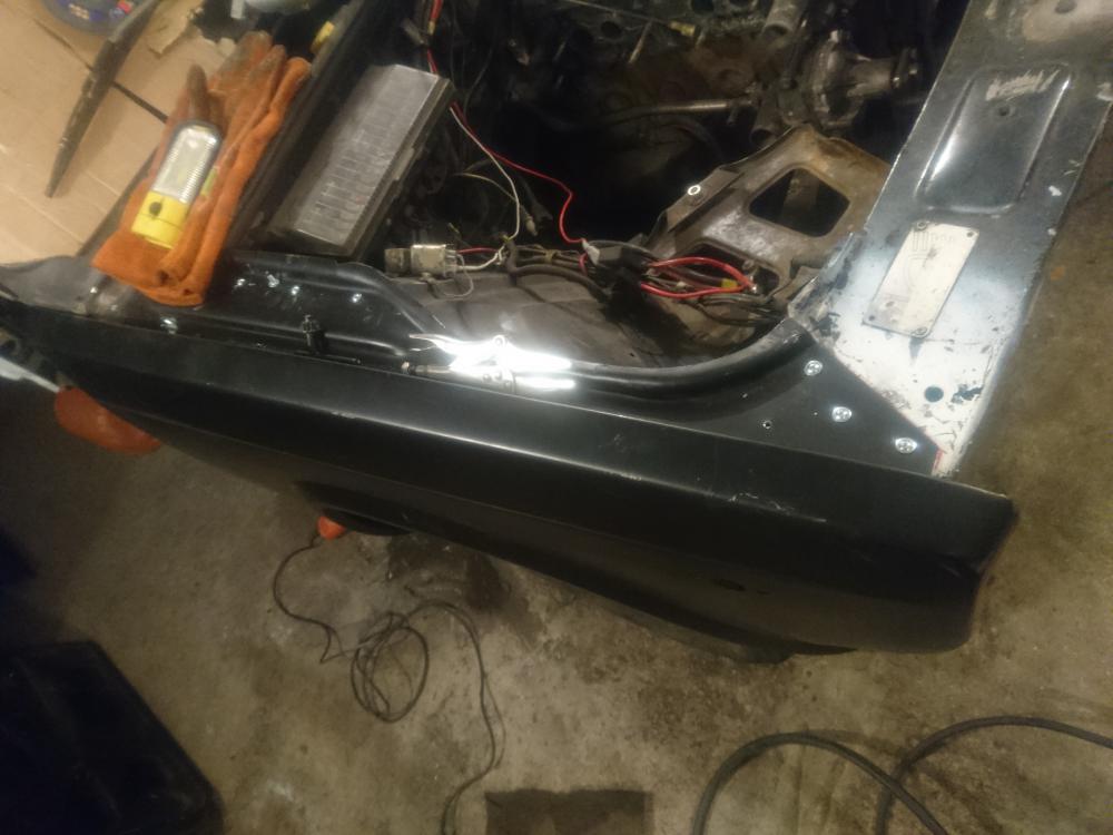

Sai nüüd taas paar päeva garaažis oldud. Selle aja jooksul tegin kaasreisija poolsele küljekarbile uue põhja ja kiinituskoha, keevitasin küljekarbi vahelehe/võimendi ning ka küljekarbi masinale külge. Paar pilti ka:

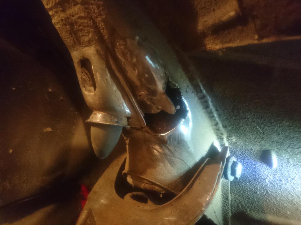

Sammuti tegi masin mulle uue üllatuse, mille avastasin ülemise õõtsa juures. Keevitasin lõikasin ülearuse pleki välja ja keevitasin asemele 2mm plekist lapi. Eeldan, et juhipoolset esitiiba ja küljekarpi vahetades tuleb samuti üllatusi. Pilt üllatusest:

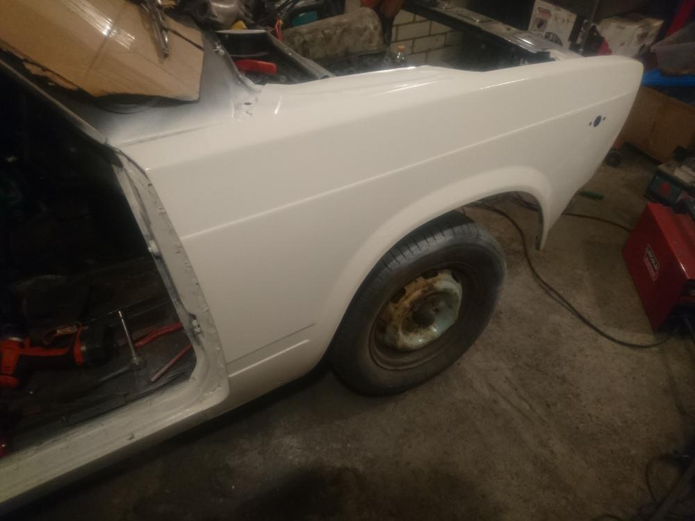

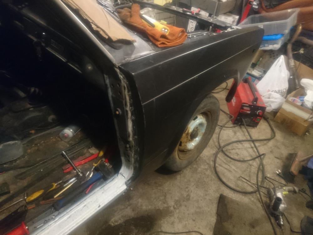

Täna sai jätkatud töödega ning paigaldatud esitiib kaasreisija poolel, kus sai ka küljekarp vahetatud. Värvisin terve tiiva ka roostevastase värviga üle. Teen vist terve masina sama tooniga osaliselt üle, kuid plaan selles osas võib veel muutuda.
Paar pilti ka hetkeseisust:

See on alles kruntvarv, õige värv tuleb hiljem, vb ei teegi Roadkill-stiilis värvi, kuid pole veel otsustanud.ToM kirjutas:Tiib tuli valet värvi juba?
