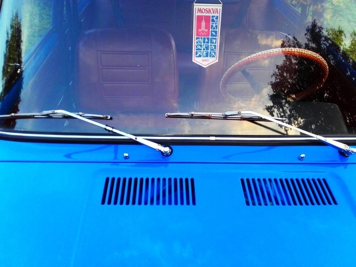

Kojamehed paigas, uus tulede lüliti ka
Sain eile lõpuks ka kojamehe koonuse küljest lahti ja kohendasin asendit. Nüüd on mõlemad kojamehed minu silme läbi normaalses asendis. Salongis sai veidi aega tagasi vahetatud tulede lüliti, lubasin pilti, siin see on.
Pilt kojameestest ka:

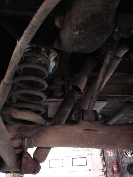

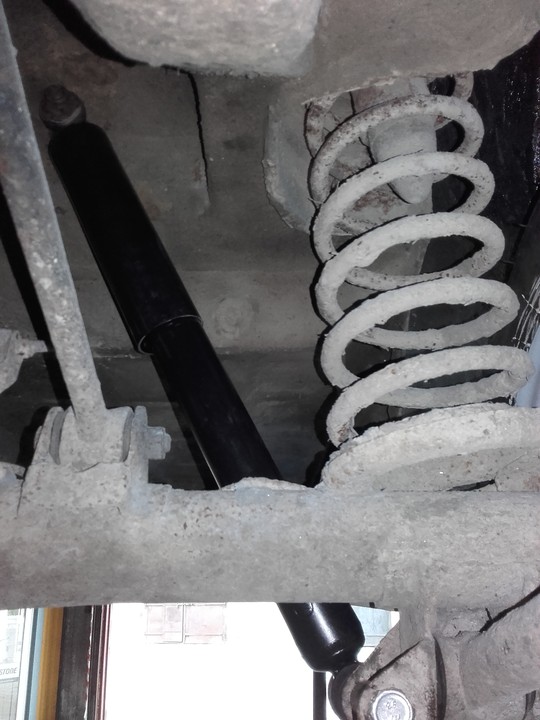

Amordid vahetatud
Amordid said eest ja tagant vahetatud.
Esimesed olid jah kinni jäänud ja tagumised polnud enam päris töövõimelised. Pärast amordivahetust oli sõit igati nauditav.
Järgmine suurem töö- esisild ja rooliosa.Seejärel tagumine pool. Seda kõike aga järgmisel aastal.
