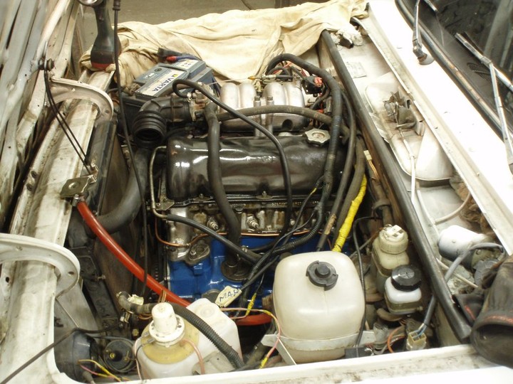

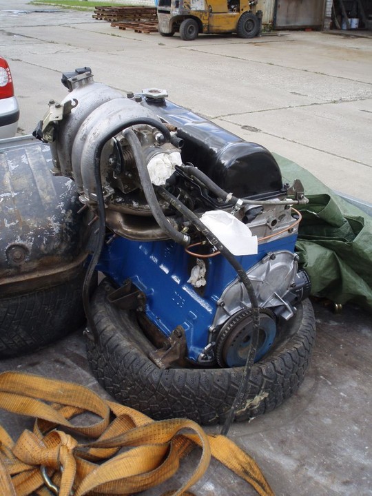

Pritsemootor sai tegelikult juba ammu kokku. Kirusin ja vandusin kui avastasin, et tegelikult tavaline malmist väljalaskekollektor ei kõlbagi selle sisselaskega kokku. Selle keskmine poldi kinnitus on nüüd viidud plokikaane külge, vanasti oli ta sellest kõvasti eemal, et oleks ka mugavam seda kinni keerata. Lisaks käib sinna veel mingi loll torujupp vahele ning kasutatakse plekist kuumaekraani kollede vahel. Ei olnud aega kaua kahetseda, viskasin selle rõveda mitmest kohast üle keevitatud plekist kollektori külge ja jätsin asja praegu nii, loen tulevikuprobleemiks.
Selline ta siis välja kukkus:
Mind hästi teeninud originaalmootor oli juba päris nõgiseks muutunud aastatega ning oli aeg lahkuda:
Aiste vahele ta septembris sai ning tegi ka oma esimese käivituse juba mitmed nädalad tagasi. Alguses ajasin küll erinevaid signaale juhtmestikust taga ning lahkasin eelmiste omanike tehtud pornograafia jälgi, aga lõpuks jõudsin ikkagi sihtmärgini.
Lisaks sellele ehmatas mind alguses see õlirõhul töötav ketipinguti, sest starteriga õlirõhku ülesse ajades polnud tal veel millegi arvelt ketti pingul hoida ja kolises seega mõnuga. Probleemi lahendas toru lahti keeramine ning õhu välja laskmine süsteemist. Lasin lõpuks ka kütuserõhu ülesse ja turtsatas see loom käima esimese starteriga.
Loomulikult ei kulgenud kõik edasi nii kaunilt. Mootori soojenedes tuli välja, et tühikäik kõigutas ennast vahemikus 0 - 2000 rpm. Tähendab, praktiliselt hakkas mootor välja surema, kuid siis liigutas tõenäoliselt IAC klapp ennast ja lõi pöörded kuskil 2000 peale ja nii see tsükkel korduma jäigi.
Võtsin throttle body maha, panin uue tihendi ja uue tühikäigumootori. Käivitan. Mootor käivitub momentaalselt, võtab pöörde ülesse, langetab selle ja jäab stabiilselt madalal pöördel tööle. Mõne aja möödudes annan õrnalt gaasi, mille peale lendavad pöörded kuskil 2500 juurde ning püsivad seal ühtlaselt. Ei suvatsegi enam alla tulla. Lisaks ei taha ta enam normaalselt käivituda, alles mitmenda starteriga. Minu rõõmuks teeb ta veel aegajalt oma algset pöörete kõigutamise nalja, ajal mil ise heaks arvab. Lisaõhk? Mõni andur viskab villast?

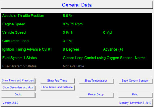

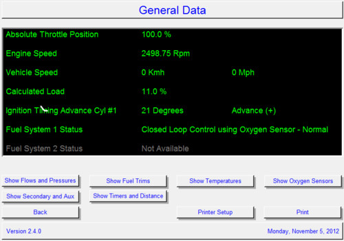

Nagu aru võib saada on minu autol kolm tühikäigu töörežiimi praegu:
1. Stabiilne 900rpm
2. Stabiilne 2500rpm
3. Kõikumine 1000 - 2000rpm (juhtub harvemini)
See kooslus hakkab vaikselt närvidele käima, sest kunagi ei tea, mida võib oodata. Loogikat on selles kõiges raske leida, kuid ma olen vankumatult kindel, et see on siiski olemas kuskil sügaval ECU soppides. Vähemalt oli täna külmkäivitus normaalne ning pöörded langesid õigesse vahemikku. Torkasin pistiku sappa ja hakkasin uurima.

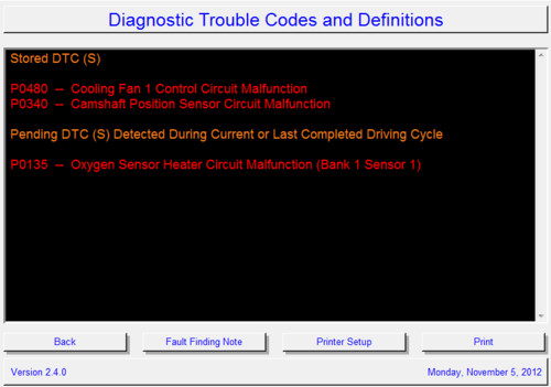

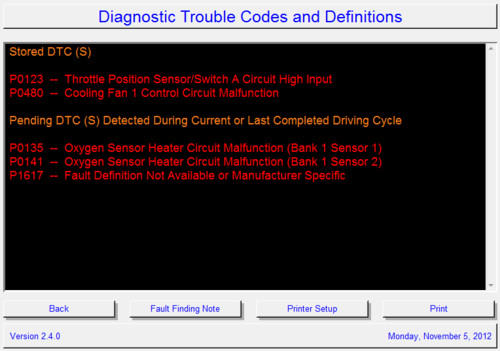

Huvitavalt kombel ei olnudki esimene veakood VSS anduri puudumine, hoopis pakkus ta mulle vigast lambda ja nukkvõlli anduri ahelat. Märgin siin ära, et nukkvõlli anduri veakood läheb ja tuleb oma suva järgi, seda ei tasu alati usaldada. Samamoodi on millegi pärast lambda veakoodiga. Esimese jahutusventilaatori relee ühendused on mul täiesti tahtlikult lahti võetud, samas olin väga meeldivalt üllatunud, et see ikkagi ära on märgitud.

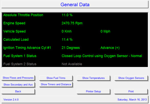

Proovisin siis õrnalt gaasi anda, loomulikult kordub endine jama, pöörded lendavad 2500rpm peale ja jäävad sinna. Veakoodidesse ilmus, et gaasipedaali asendi anduri ahelas "A" on kõrge signaal peal. Samuti andis teada kood P1606, et "Rough Road" sensoris on mingi rike. Arvestades, et viimane on seotud gaasiasendi anduri "A" terminaliga, siis kiskusin sellel pistiku tagant ära. Kustutasin veakoodid ning käivitasin mootori uuesti. Muutuseid mootori töös ei tekkinud, kisas ikka oma 2500-ga edasi.

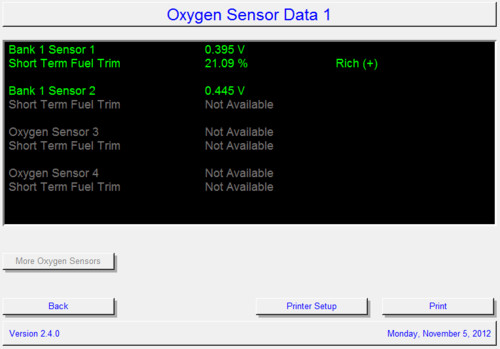

Kood P1617 väljendab nüüd, et "Rough Road" anduri ahelas on kõrge signaal peal, mis viitab kõrge signaali välisele päritolule. Viimaselt pildilt on ka hea võrrelda gaasipedaali väidetavat asendit esimesega, 8.6% võrreldes 100%-ga. IAC klapp tõmbab ennast järelikult täiesti lahti, mis põhjustab ka nii kõrge tühikäigu.
Mina kahtlustan nüüd esimesena seda gaasiasendi andurit, kes on liialdama hakanud ning väiksemagi puudutuse korral arvab, et gaas on peal ja jääb sinna. Samas, lambda mitte töötamine võib samuti tekitada anomaaliaid, kurat seda teab. Lisaks pole puuduva VSS sensori veakoodi mitte kuskil.
Jätkub...

Mõlema lambda anduri kütteahela asumist "peedis" on raske teostada, sest katalüsaatori tööd jälgiv andur lihtsalt puudub. Sellepärast paneb mind imestama ka see aegajalt ennast ilmutav veakood. Ma ei ole ennast piisavalt suutnud kannustada, et minu tugevalt "ratsionaliseeritud" juhtmestikust välja otsida, kuhu teise anduri otsad viidud on. Diagnostika põhjal oletan ma, et ühendus on niisama lahti jäetud, sest teise anduri väärtus on konstant. Targem oleks nad tegelikult kokku ühendada.
Lambda töö on kindlasti häiritud, sest enamuse ajast röögib ta, et küttesegu on rikas ja short term fuel trim on väga kõrge, nagu on näha alumisel pildil, kuigi tol hetkel töötas mootor stabiilselt madalal pöördel. Kütteahela veakoodi esinemisel ma loogikat märganud ei ole.
Sellele, miks pärast gaasiasendi anduri väärtuse kõige väiksemat muutumist pöörded 2500rpm peale lendavad, see vastust siiski ei anna. "A" ahela kõrge input viitab kõige suurema tõenäosusega, et anduri potekas on lihtsalt ära väsinud. Tema hingeelu tulebki järgmisena uurima hakata.
Nukkvõlli anduri veakoodi esinemist tuleb ka pikemalt analüüsida, sest tema otstarve ei ole minu jaoks veel täiesti selge.

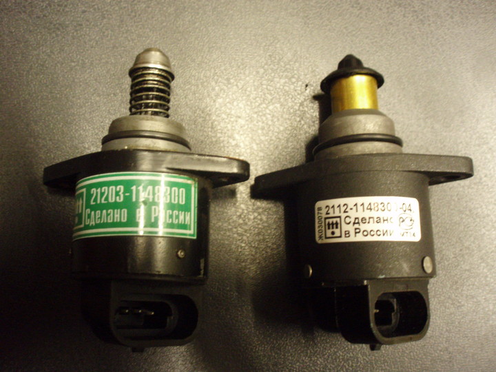

Rääkides nüüd autost, korraliku tühikäigu puudumise probleem sai võrdlemisi kiiresti võrdlemisi lihtsa lahenduse. Tasub alati üle kontrollida usaldusväärsest allikast, milliste komponentidega üks mootor ikkagi töötama peaks ning probleemid võivad imekombel iseenesest kaduda. Tervitaks siinkohal selle pritsesüsteemi eelmist omanikku Pärnust, kes arvas, et Lada tühikäigumootorid on kõik omavahel vahetatavad ja kiidan enda lollust, et ma nagu papagoi sinna kohe ise samasuguse külge panin (sest vana ju oli selline – talupoja loogika). Kataloogist järgi vaadates tuli välja, et minu mootoril peaks ikkagi hoopis 21203 koodiga ning teistsuguse õhuklapi kujuga IAC olema.
Kõigile teadmiseks, GM-i toodangu kaudu sugulane Opel Vectra B oma 1.6 liitrise mahlapakiga kasutab täpselt sama tühikäigumootorit ning meie suures kesklaos oli selline detail täitsa olemas, millega lõppesid ka igasugused pöörete kõigutamised.

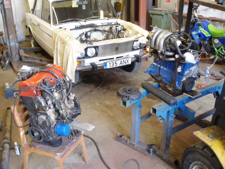

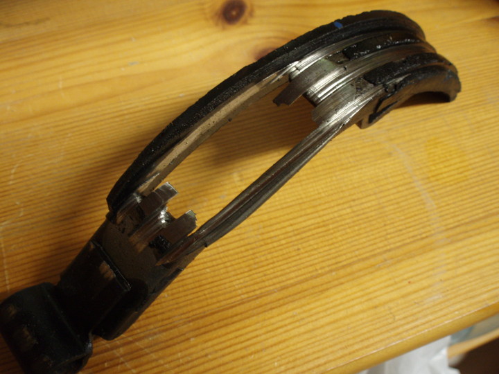

Aktiivset kasutust auto siiski ei leidnud, sest testimise käigus tuli välja, et see minu ajutine mootoriplokk on ikka väga ajutine. Kompressioon lahja ning kerge suitsuvine taga, sellest tõenäoliselt tulenev ka liigrikas segu ning kõrgel pöördel sai ka näha musta tahma summutist. Kõige õnnetum oli kolmas silinder, kes külmalt andis välja vaevu 8 bar ning soojalt umbes 9 bar.

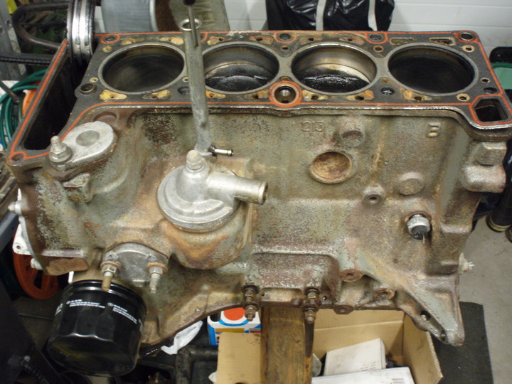

Selle aasta alguses leidsin endale lõpuks ühe 21213 mootori ning kiskusin laiali. Silindriseinad on viisakad ning tehase hoonijäljed veel paistavad, kuid Lada mootorite legendaarselt sitt toode, ketipinguti tald, näeb välja nagu riivitud juust.
Loomulikult ei suutnud õlipumba ülipädev sõel kõike seda puru kinni hoida ning mitmed tükid suutsid ära rikkuda väntvõlli pinnad. Väntvõll läheb lihvimisse, ei tea veel ainult kuhu. Tõukuris taheti kirvehinda, Katusepapi tänava Jevgeni tegutsemise kohta ei tea midagi, Tartusse ei satu ka niipea vist. Vaatab jooksvalt...
