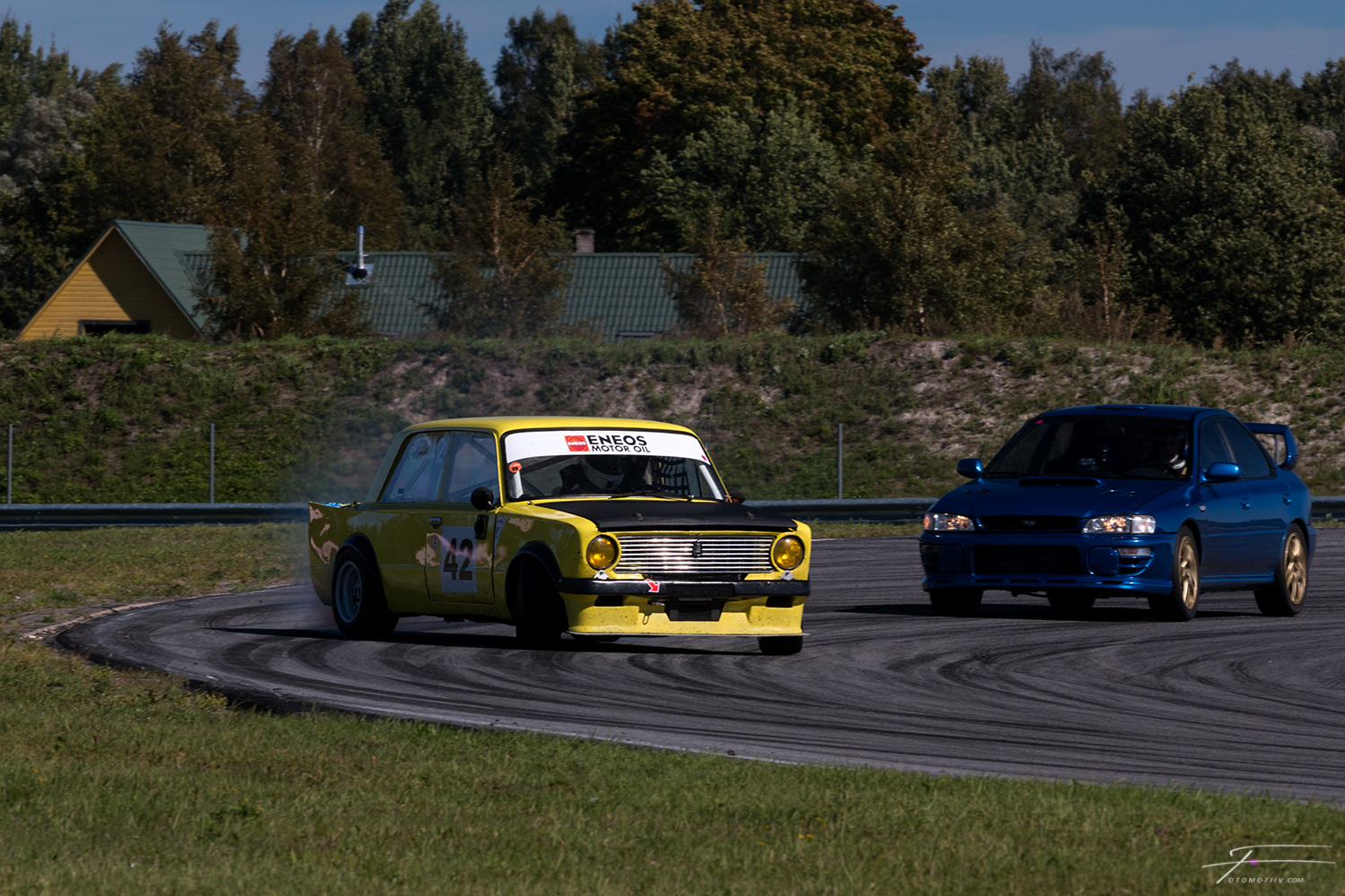

Viimased tiirud sel aastal sai tehtud möödunud laupäev, kui Mannergute Mõõduvõtu eel oli vaba rada. Polnudki Pärnus sel aastal korralikult lammutada saanud, seega nautisin seda täiega. Kulutasime niisama rehvi ja kütust. Tagantvaates nägi see välja sedasi Siimu E46 sisekaader külksitamisest
Raido Subaru WRX STI
Pilti ka
