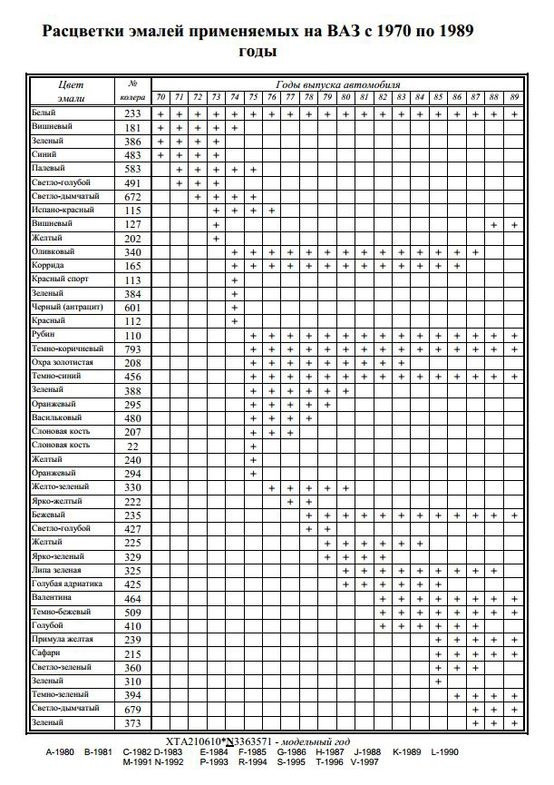

Heledamaid, või üldse punaseid värvitoonidena alates 1980ndast kui hakati 05-t tootma, vist väga palju juurde ei tulnud.
Kunagi leidsin siit lehelt ühe venekeelsete värvitoonide nimekirja, mille ma "ajaloolise tõe huvides" enda läpakasse salvestasin.
Žigulide värvikoodid aastate kaupa.jpg (164.86 KiB) Vaadatud 54 korda
Aga seda olen küll märganud netis mingeid vanu värvitahvleid, autoplakateid või brošüüre uurides, et võrreldes 70ndate (lõpu)aastatel ilmunud Ladadega, oli(d ) 05 ja 07 ühed ainukesed, mida värviti ka kirkamate värvitoonidega- helesinine, helepunane, helekollane, heleroheline.
05-le ja 07-le omane "naelakasti disain" ja kirkad värvitoonid torkasid hästi silma. Ja eks see oli ka "vesi Brundža veskile", kes VFTS-e ehitas.
