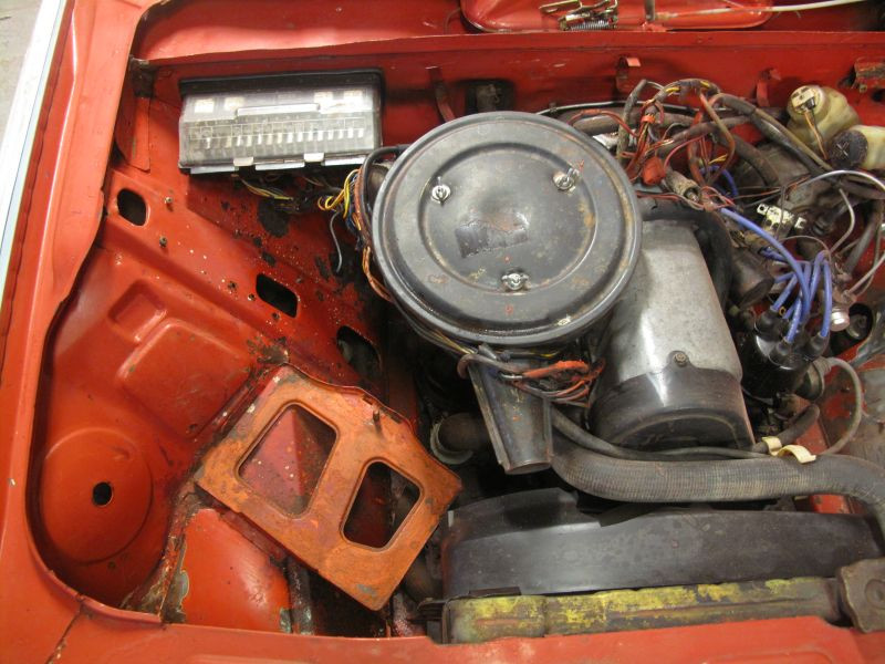

Kapott läks värvipuki külge, et saaks selle sisepinnaga tegelema hakata. See oli nii rokane ja must, et ei kannatanud isegi trükimusta.
Egas midagi, nitrolahusti ja pintsel aitasid suuremast saastast lahti saada. Isegi tilkeavad tulid kapoti sisenurkadest lõpuks nähtavale.

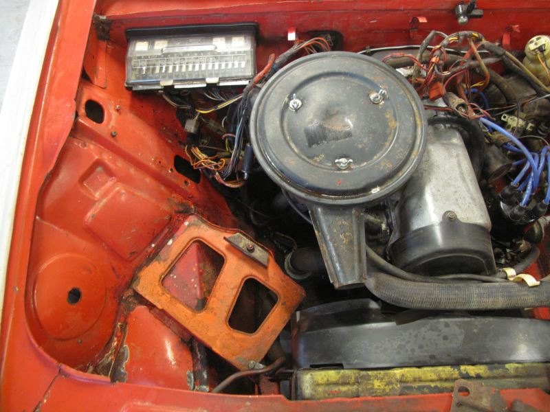

Ma niiöelda lükkasin seda mootoriruumi puhastust ja pesu ikka edasi, aga ei saanud ikkagi sellest mööda ega üle ega ümber.
Ega siin midagi vaimustusest kiljumapanevat ei ole- tolmu, paakunud õli, värviga pohhuilt ülevõõbatud pistikupesi jms. ikka on.
No et igav ei hakkaks. Pildil all paremas nurgas ma korra proovisin seda pealekantud pahtlit maha lihvida, aga seda protsessi tuleb veel korrata.
Mootoripesuks kasutasin sellist vahendit. Väga hää ja vänge kraam on. Kinnise nina teeb hoobilt lahti, nii et see tilgub nagu mahlakask. Köhima ajab ka korralikult. Mul üks tuttav ütles et sa rögised nagu mingi "mineku veere peal olev ahelsuitsetaja". Olgugi et garaažiuks oli lahti, et õhk liiguks.

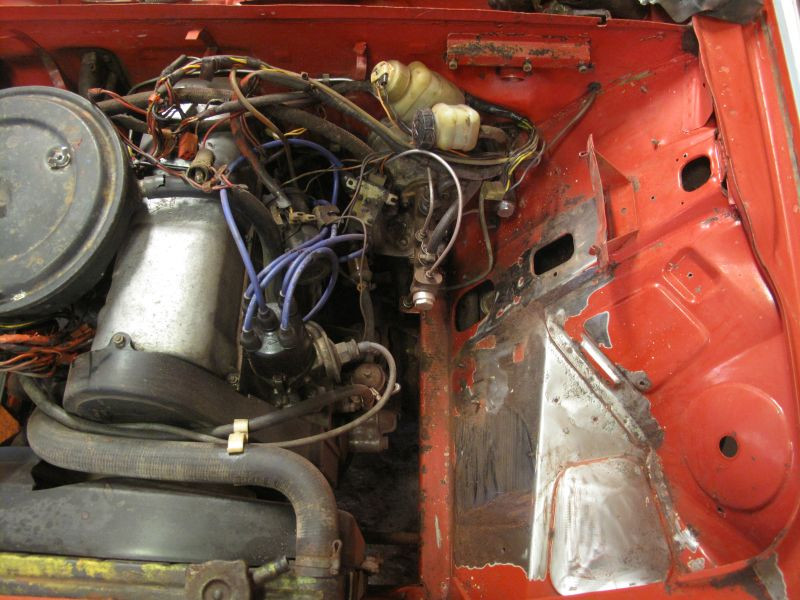

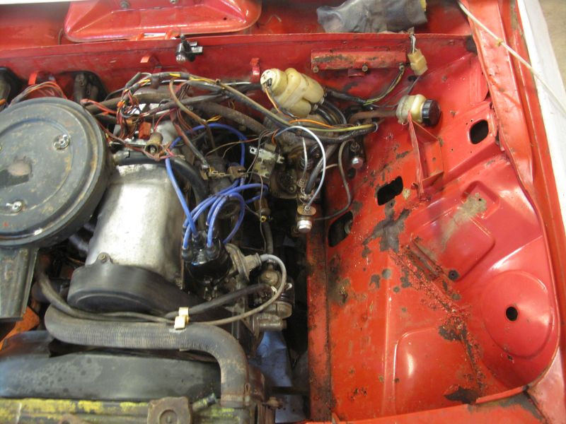

See mootoriruumi pesu kestis mitu päeva. Teisipäeval tegin niiöelda esmase pesu, et kolmapäeval saaksin hakata detaile kere küljest eemaldama, mis lihvimisele ette jäävad.
Kolmapäeval peale osade detailide eemaldamist pidin JÄLLE hakkama sama protsessi kordama, mis eile- JÄLLE tuli "peidetud aardeid" nähtavale tolmu, õli ja rooste näol.
Nii ma siis muudkui plödistasin neid pindasid ja detaile pintsliga pesta, taustaks raadiost kõlamas ühe tuntud loo sõnad: "Seda sitta ja sodi pole mulle sada aastat va-ja", millega ma olin absoluutselt nõus.
Neljapäeval jälle sama teema, aga seekord oli mootoripesuvedeliku asemel nitrolahusti. Nitroga pindu pestes oli silmanurgast näha, kuidas roostetavatelt (liite)kohtadelt hakkas värv "üles keetma". Vähemalt oli sellest niigi palju kasu, et näha mis kohad tahavad rellakaga lihvimist.

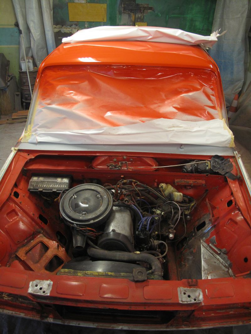

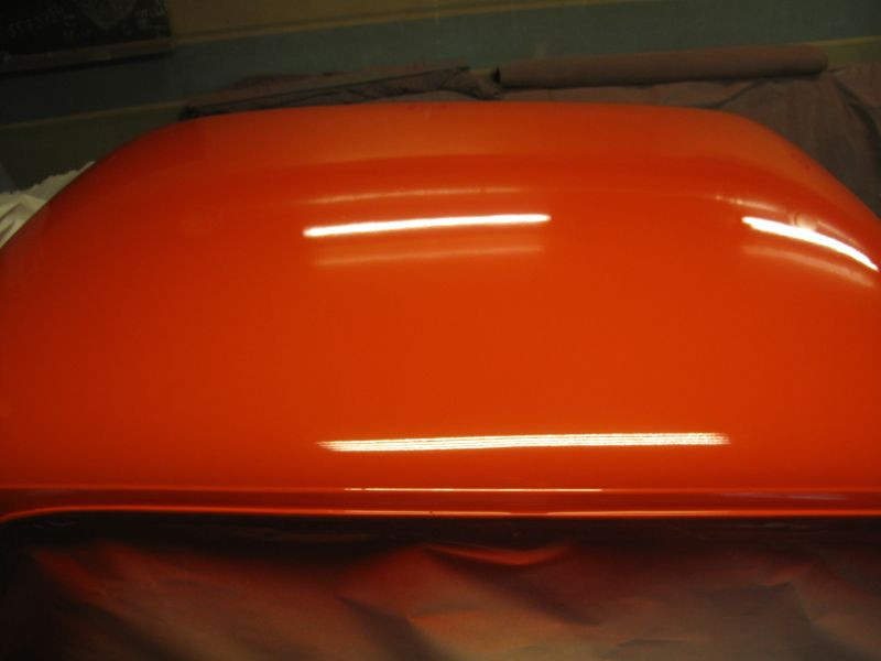

Kuna mul hakkas sellest pesukaruks olemisest "kõht täis saama", siis otsustasin et värviks vahepeal autol katuse ära. Saab selle kuivama jätta ja samas näha, palju värvi kulub ka.
Värvi kulus veidi alla liitri (töösegu kinnitiga). Piltidel tundub värvitoon pigem oranž, tegelikult aga on ta hästi helepunane. Midagi sarnast nagu 80ndate aastate Lamborghinid või Ferrarid. Aga sinna läheb veel mitu päeva, enne kui see "nõukaaegne Ferrari" üleni selline helepunane on.
