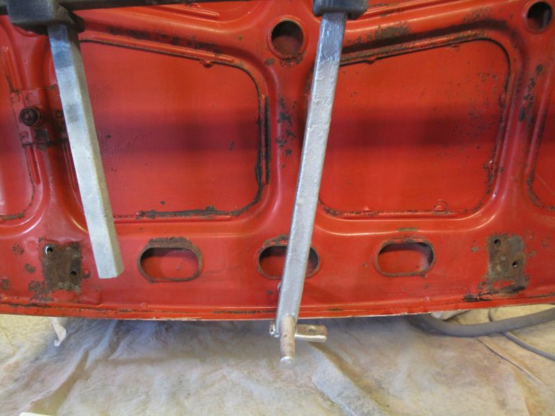

Kapott läks värvipuki külge, et saaks selle sisepinnaga tegelema hakata. See oli nii rokane ja must, et ei kannatanud isegi trükimusta.
Egas midagi, nitrolahusti ja pintsel aitasid suuremast saastast lahti saada. Isegi tilkeavad tulid kapoti sisenurkadest lõpuks nähtavale. Ma niiöelda lükkasin seda mootoriruumi puhastust ja pesu ikka edasi, aga ei saanud ikkagi sellest mööda ega üle ega ümber.
Ega siin midagi vaimustusest kiljumapanevat ei ole- tolmu, paakunud õli, värviga pohhuilt ülevõõbatud pistikupesi jms. ikka on.

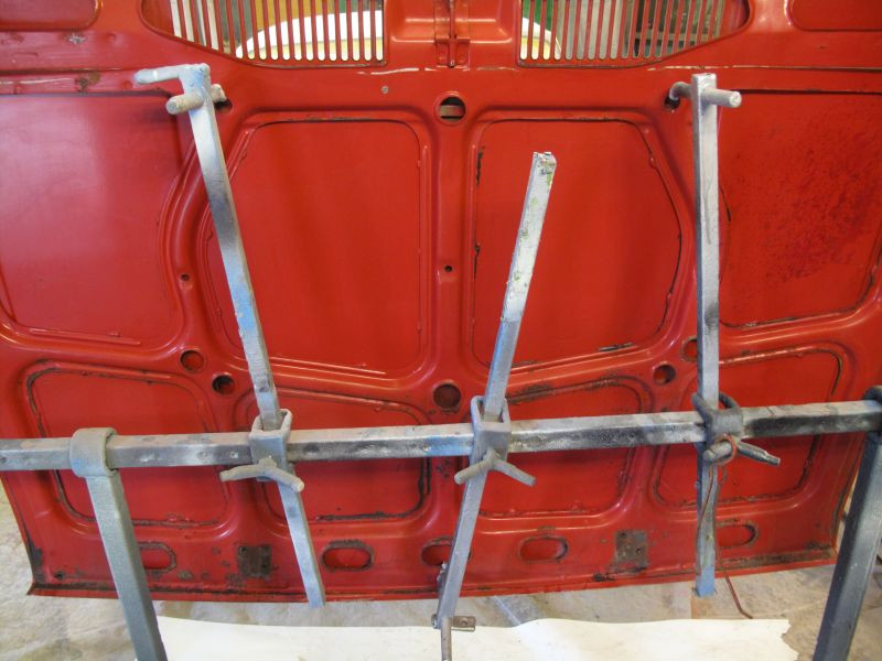

No et igav ei hakkaks. Pildil all paremas nurgas ma korra proovisin seda pealekantud pahtlit maha lihvida, aga seda protsessi tuleb veel korrata. Mootoripesuks kasutasin sellist vahendit. Väga hää ja vänge kraam on. Kinnise nina teeb hoobilt lahti, nii et see tilgub nagu mahlakask. Köhima ajab ka korralikult. Mul üks tuttav ütles et sa rögised nagu mingi "mineku veere peal olev ahelsuitsetaja". Olgugi et garaažiuks oli lahti, et õhk liiguks.
