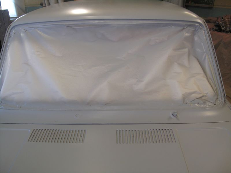

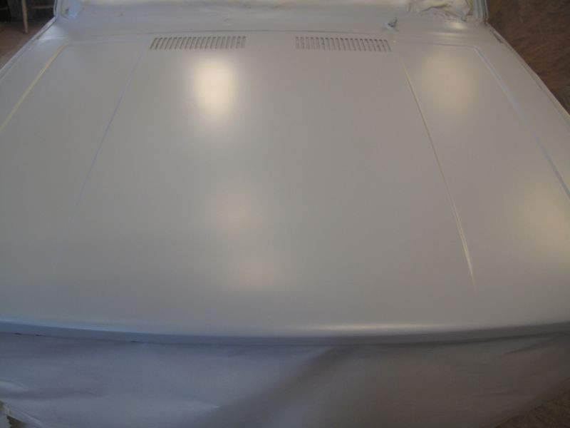

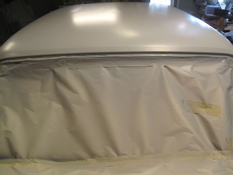

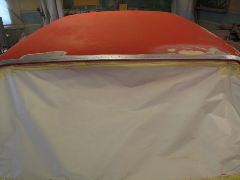

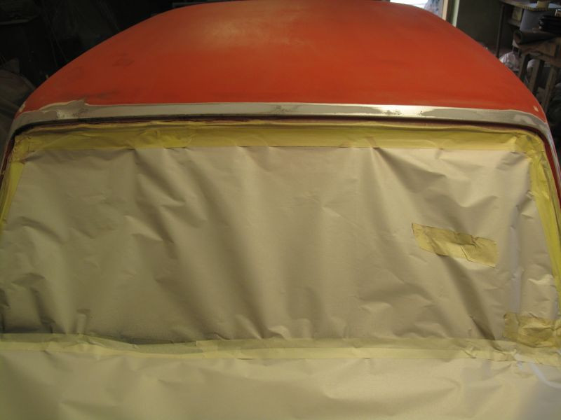

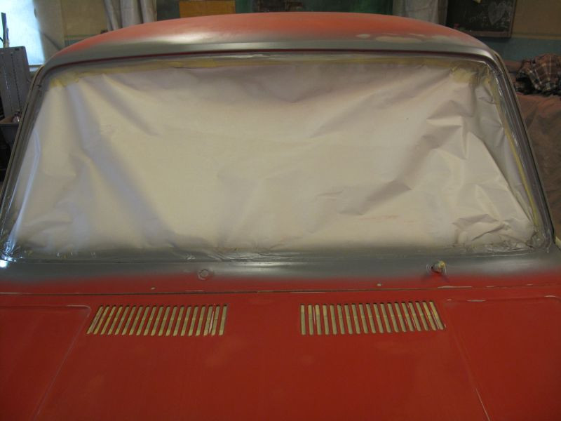

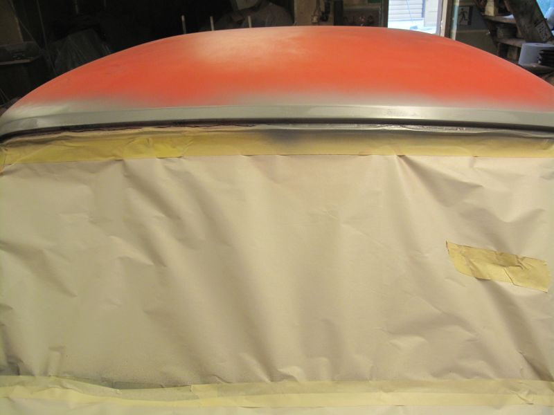

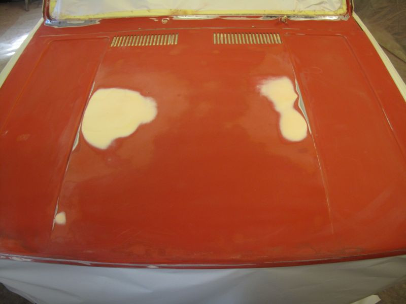

Eelmine nädal läksid katus ja kapott samuti täitevkrundi alla.
Uste ja tiibadega võrreldes oli tegu ikka suht sirgete detailidega. Katust või kapotti lihvides mõtlesin, et nende uste või tiibadega on keegi vist kunagi talvel mäest mitu korda alla sõitnud, kasutades neid "Salvo" kelgu asemel ja siis on need jupid pandud pärast autole külge.
See peaaegu poole Austraalia suurune "pannkook" kapoti peal koosneb ainult sajast grammist pahtlist.
Ma tõmbasin kapoti sissepoole, tugevdusarmatuuri ja pealmise pleki vahele liimhermeetikut, et pealmine plekk nii hullult ei pendeldaks, aga taldlihvijaga lihvides ta "andis ikka järele", s.t. vajus allapoole. Mitte küll palju, aga siiski.
Mõningaid kahtlusi tekitas see krundialune pind, mida keegi oli kunagi mingi värviga värvinud. Et kas "keedab või ei keeda". Ei keetnud.
Kuigi esimese täitevkrundikihiga oleks nagu mingi vihiku kuivatuspaberit värvinud- krunt sisuliselt kuivas selle punase alusvärvi sisse.
