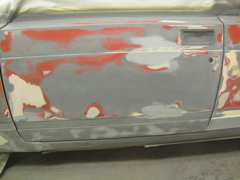

Juhipoolne uks ja tagatiib on kunagi mingi litaka saanud- korralik pahtlikiht vaatas värvi alt vastu.

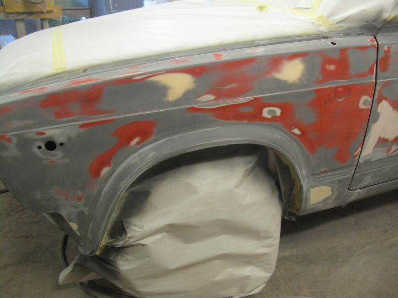

Ja parempoolne esitiib on ka kunagi vahetatud- keevisjälgede järgi mootoriruumis saab aru.

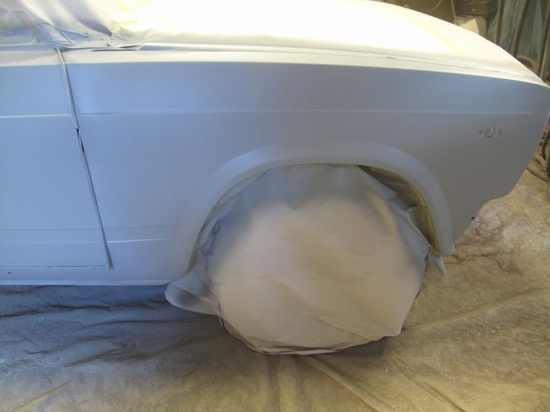

Auto kere hakkas selle pideva pahteldamise-lihvimise tulemusena muutuma üpris lipilapiliseks ja vaatepilt silme eest üsna kirjuks.
Seepärast otsustasin et peaks esimese täitevkruntimise nüüd ära tegema.

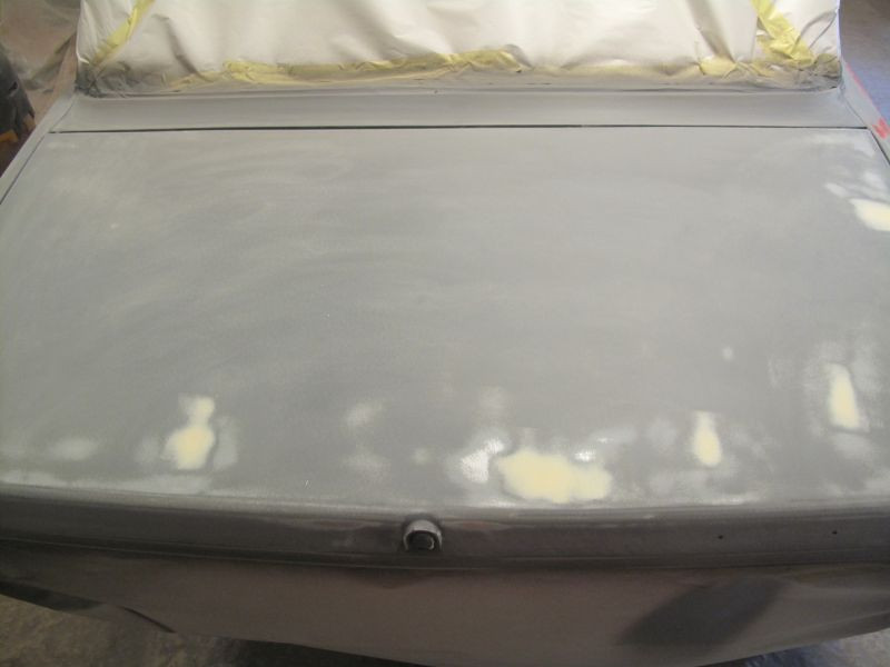

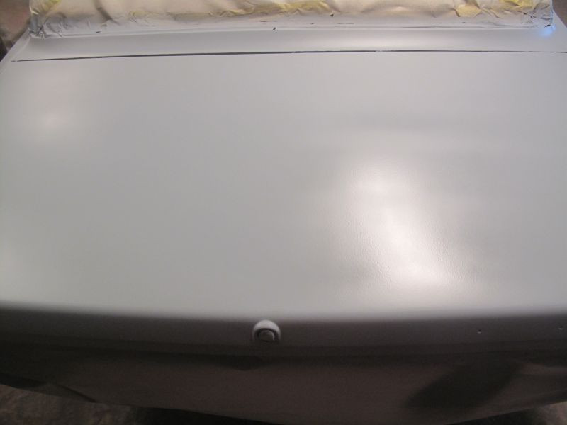

Tagaluuk läks vahetusse. Auto algupärane luuk oli keskelt kuidagi "õhus".
Ma tean et see luuk kuulub 07-le, aga kuna 2105 tagaluuki polnud too moment kuskilt võtta, siis praegu jääb see 07-me oma külge.
Kuigi ega see detail ka tinapahteldusest ei pääsenud.
Algul, nagu ikka, alumine ring ja mõned haljad plekipinnad epokrundi alla...
... ja siis mõne aja pärast tumedamat tooni täitevkrunt peale:

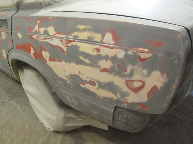

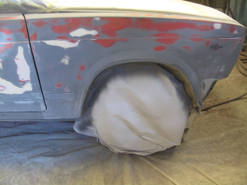

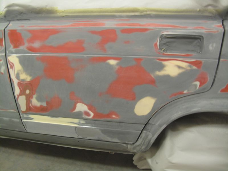

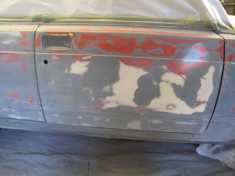

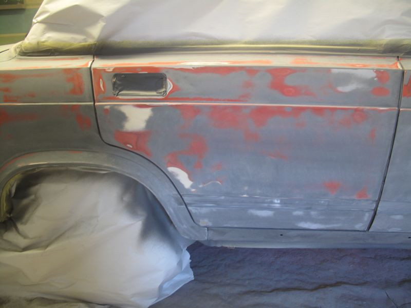

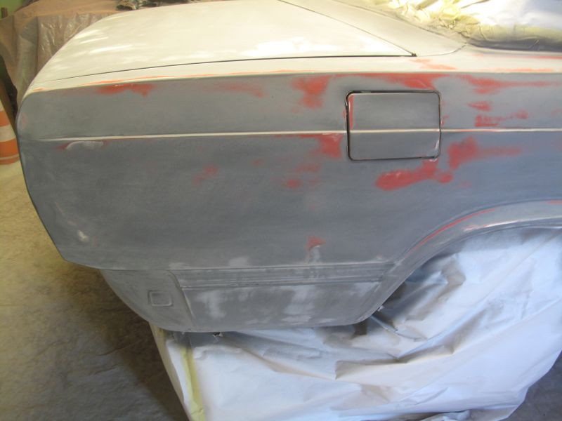

Kõige hullemini lopergused külgpinnad käisin vahepeal liivapaberi ja klotsiga üle. Ei olnud nad nii sirged midage- oli vaja suhtkoht korralikult lihvida ja kohati kohatult pahteldada ka. Jälle. Aga midagi hakkab juba nagu looma.
Räägiks pisut pahtlijuttu ka, et mida ja kui palju kulus. Tinapahtlit kulus veidi alla 2 kilo (mis oli ka arusaadav) ja beeži pahtlit alla poole kilo.
Algne vaatepilt enne keretööde tegema hakkamist oli jupp maad jubedam- no ega ei näe selle püstoliga pealekantud või pintsliga pealekantud värvi alla ka, et mis ta endast kujutab. Aga õnneks ei hakanud see -enne minu aja arvamist- autole pealekantud värv täitevkrundi alt "üles keetma".
Kuigi mul olid mõningad kahtlused küll sel teemal.

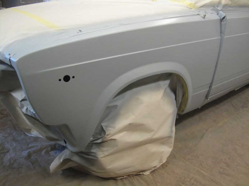

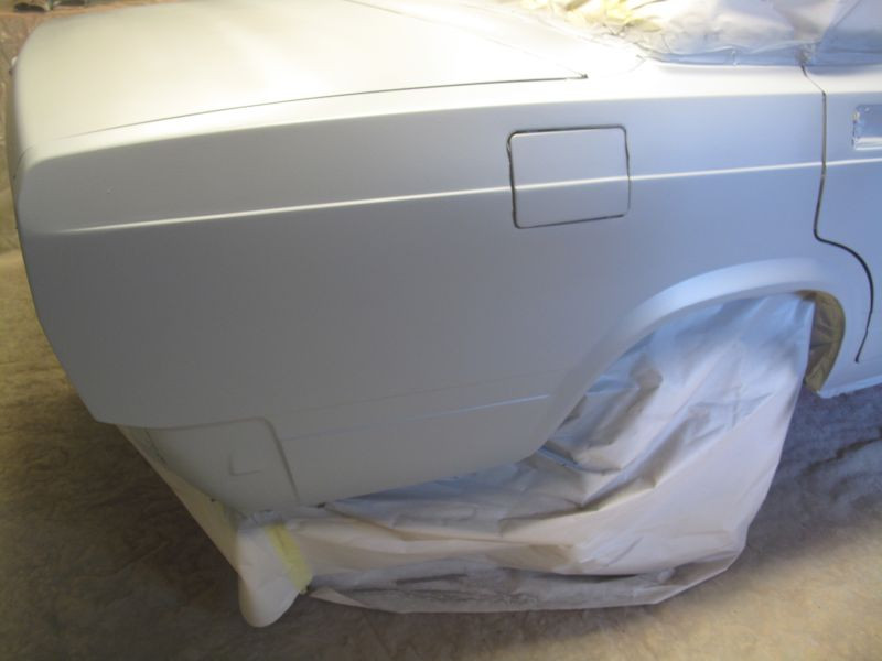

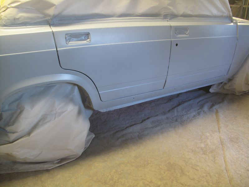

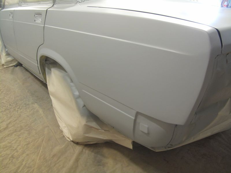

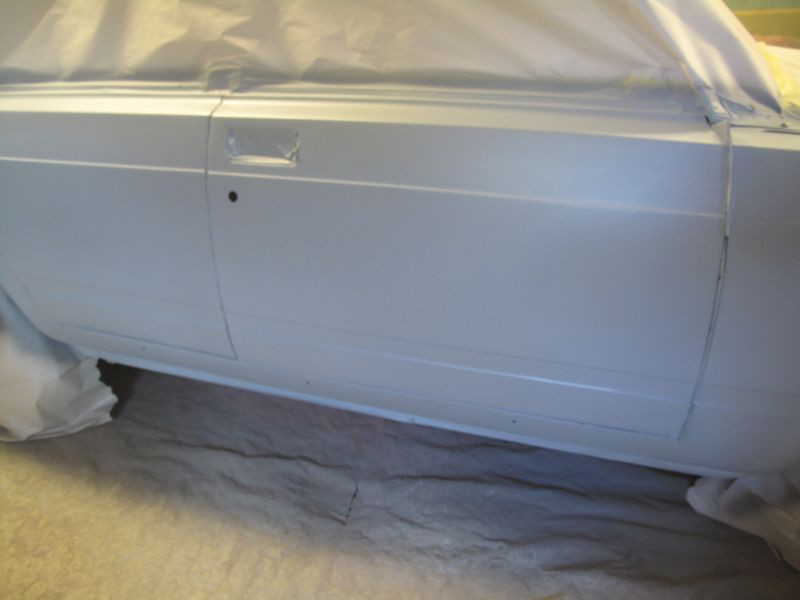

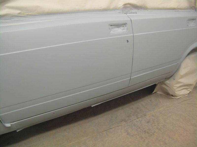

Et aga mingi aeg tuli aeg, kui läks nendele kõige rohkem lihvimisaega kulunud pindadele teine täitevkrunt peale.
Sama firma, sama mark, aga juba heledam toon ja seekord vist lõplik. Vist.
