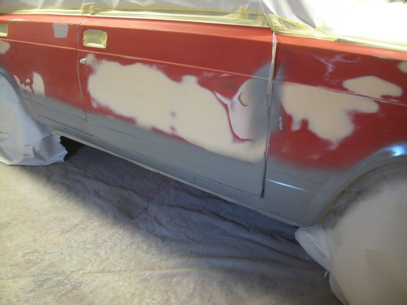

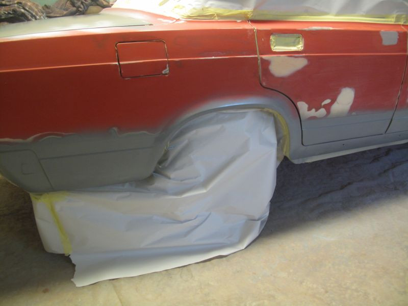

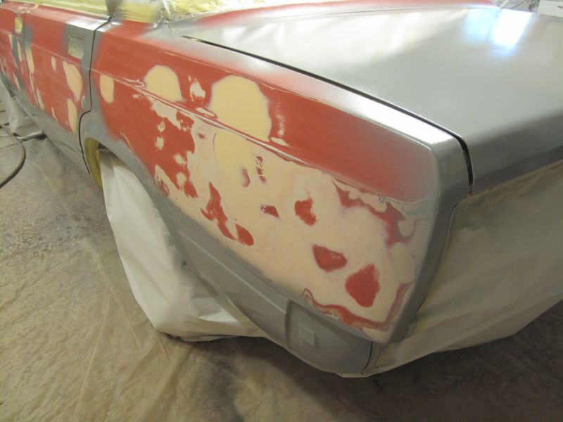

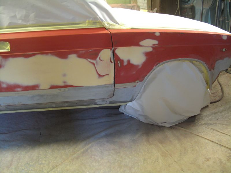

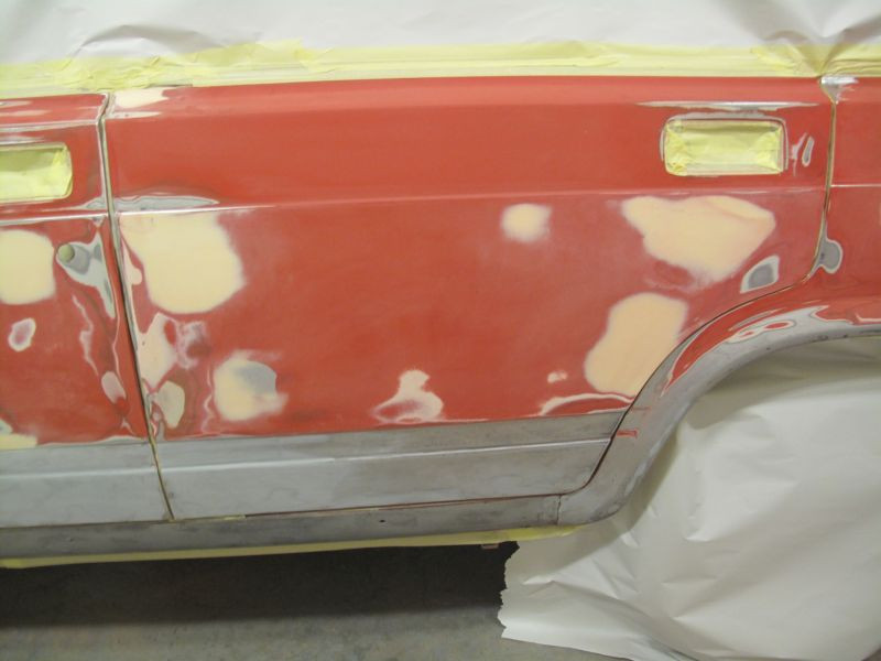

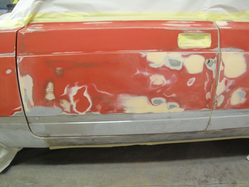

Sellega tõmbasin siis kõikide uste alt servad, küljekarbid ja tiibade servad üle.

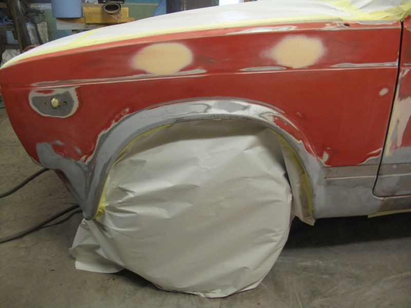

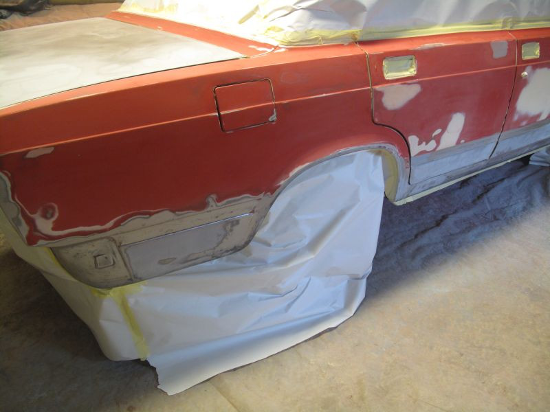

Viie meetri kauguselt autokeret vaadates ei olnud nagu väga suuri defekte nähagi. Tegelikult neid ikka on.
Juhipoolne uks ja tagatiib on kunagi mingi litaka saanud- korralik pahtlikiht vaatas värvi alt vastu.
Ja parempoolne esitiib on ka kunagi vahetatud- keevisjälgede järgi mootoriruumis saab aru.
Pleku pole vist viitsinud tervet esipõlle ära vahetada (või polnud vaja), siis on vahetatud ainult parempoolne esipõlle nurk.

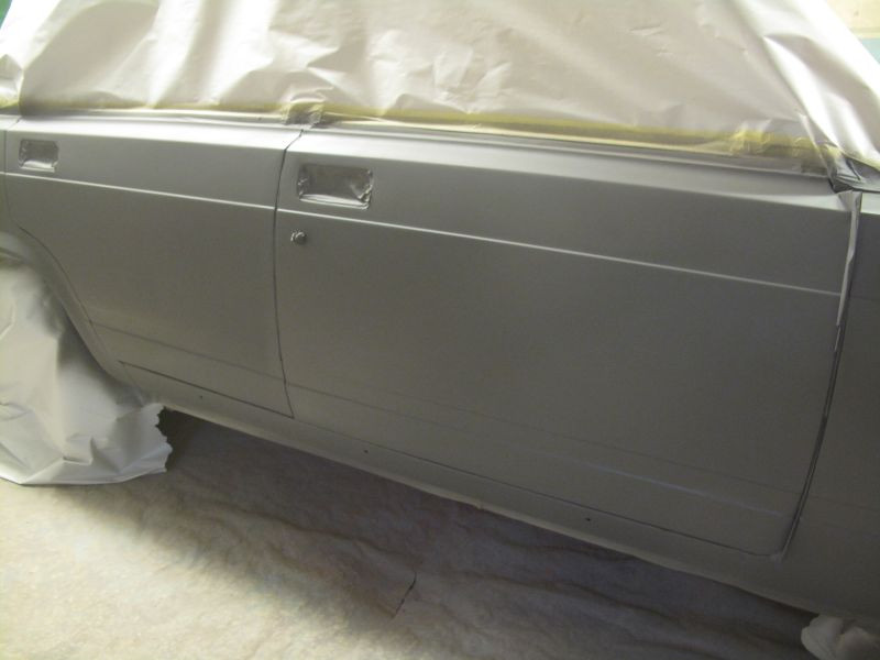

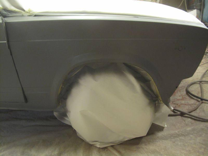

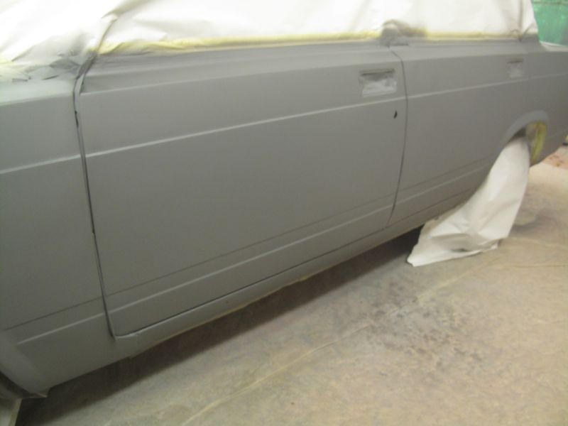

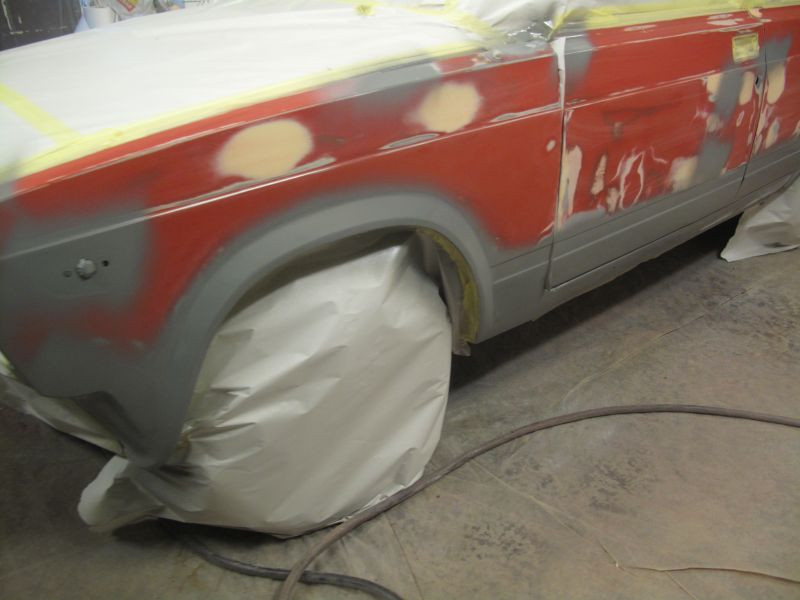

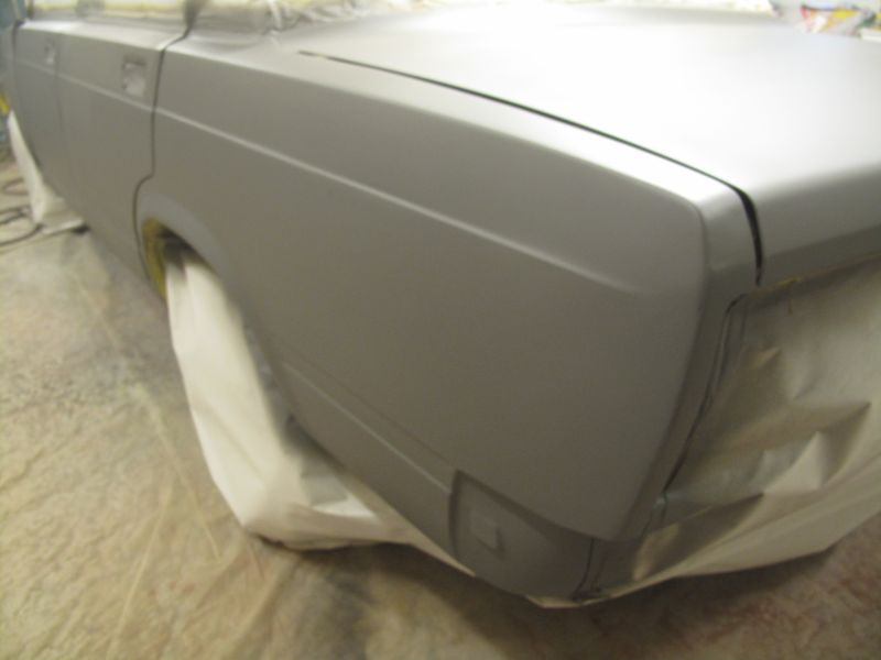

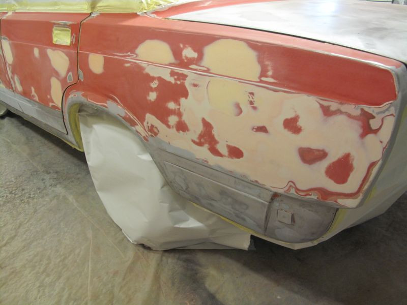

Auto kere hakkas selle pideva pahteldamise-lihvimise tulemusena muutuma üpris lipilapiliseks ja vaatepilt silme eest üsna kirjuks.

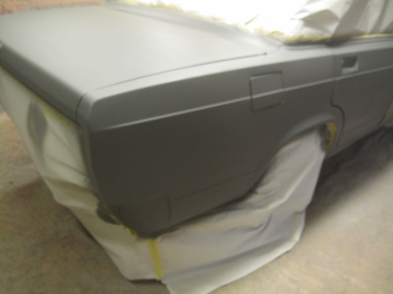

Seepärast otsustasin et peaks esimese täitevkruntimise nüüd ära tegema.

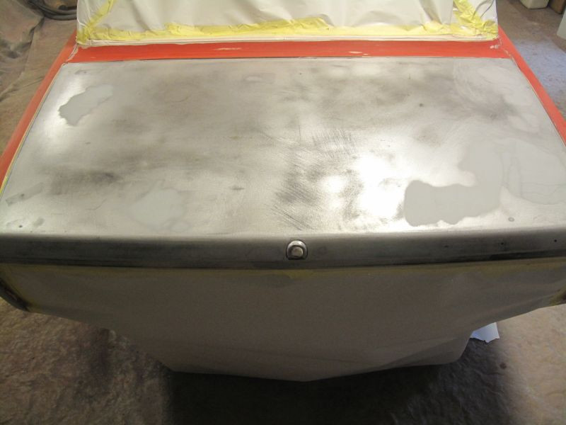

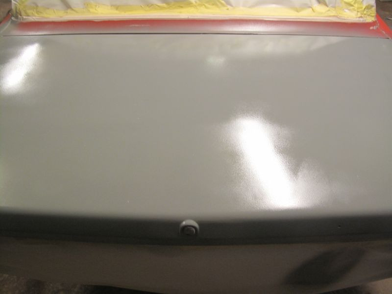

Tagaluuk läks vahetusse. Auto algupärane luuk oli keskelt kuidagi "õhus".
Ma tean et see luuk kuulub 07-le, aga kuna 2105 tagaluuki polnud too moment kuskilt võtta, siis praegu jääb see 07-me oma külge.
Kuigi ega see detail ka tinapahteldusest ei pääsenud.
Algul, nagu ikka, alumine ring ja mõned haljad plekipinnad epokrundi alla...
... ja siis mõne aja pärast tumedamat tooni täitevkrunt peale:
