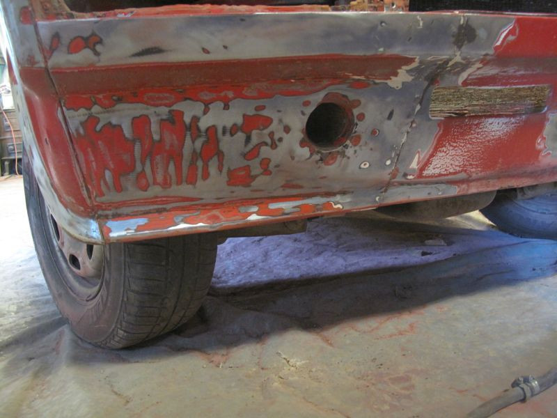

Peale detailide demonteerimist jäin autokeret vaatama, et mingil põhjusel olid ustel alt servad, esi- ja tagapõll ning küljekarbid kivikaitsmega üle võõbatud. Põhjuse avastasin siis, kui rellakale läks kärgketas külge ja eelmainitud detaile hakkasin plekini puhtaks lihvima. Rooste, nagu alati.
Õnneks mitte väga ohter. Ohter oli see pahtli-, kivikaitse, ja värvi tolm, mis rellakaga lihvides ringi lendas. Ega ma korraga rohkem lihvida ei saanud kui ühe ukse alaserva kaupa korraga- hetkega oli tuba seda roosat udu täis. Pidasin küll kohvi- ja suitsupause aga see udu aina tihenes, mida rohkem ma neid pindu lihvisin. P.S. Ventsüsteem toimis (ja toimib senimaani) , aga isegi temal hakkas õhk otsa saama. See oli ikka jube.
Muidugi läks haljaste pindade peale roostemuundur

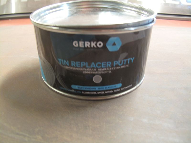

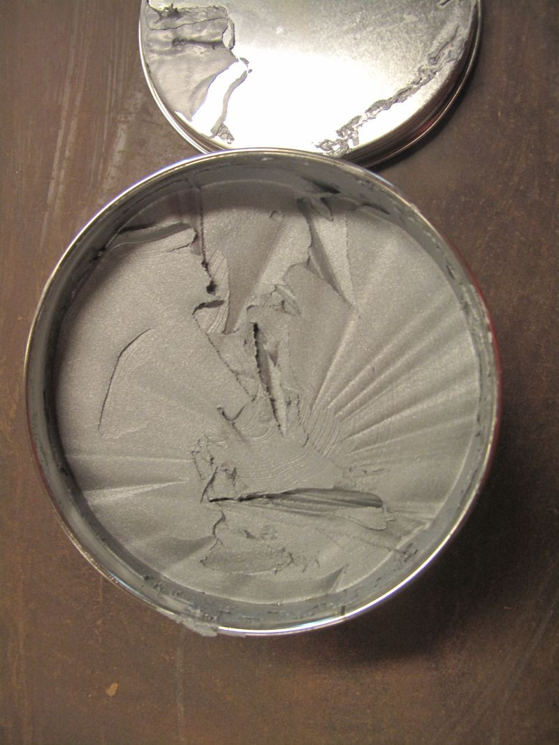

Ma olen autokere tööde juures kasutanud tavaliselt Roberlo tinapahtlit, markeeringuga SN-96, mis lõplikult läbikuivanuna jätab nagu kivistunud betooni mulje. Seekord aga pakuti mulle teise firma tinapahtlit. Öeldi et proovi ära ja vaata, mis ta teeb.
Ja sisu on tal ka Roberlo omaga sarnane:

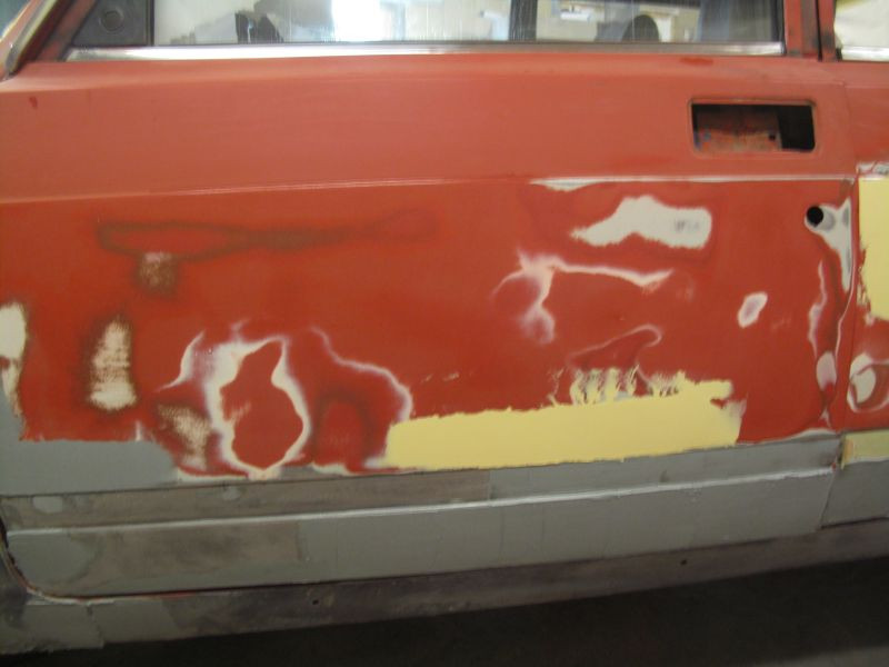

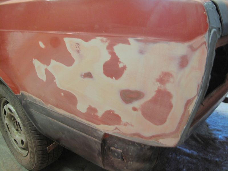

Sellega tõmbasin siis kõikide uste alt servad, küljekarbid ja tiibade servad üle.
Viie meetri kauguselt autokeret vaadates ei olnud nagu väga suuri defekte nähagi. Tegelikult neid ikka on.
Juhipoolne uks ja tagatiib on kunagi mingi litaka saanud- korralik pahtlikiht vaatas värvi alt vastu.
Ja parempoolne esitiib on ka kunagi vahetatud- keevisjälgede järgi mootoriruumis saab aru.
Pleku pole vist viitsinud tervet esipõlle ära vahetada (või polnud vaja), siis on vahetatud ainult parempoolne esipõlle nurk.
