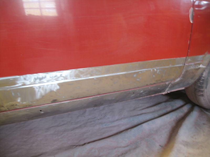

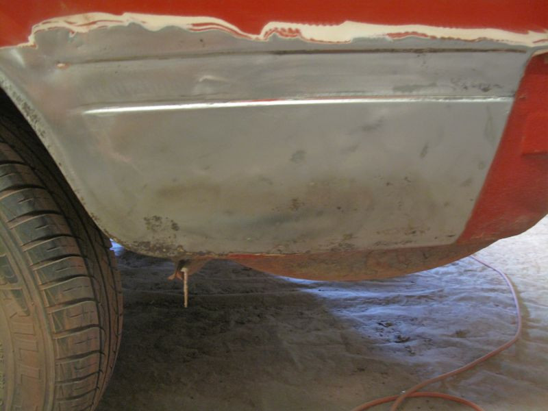

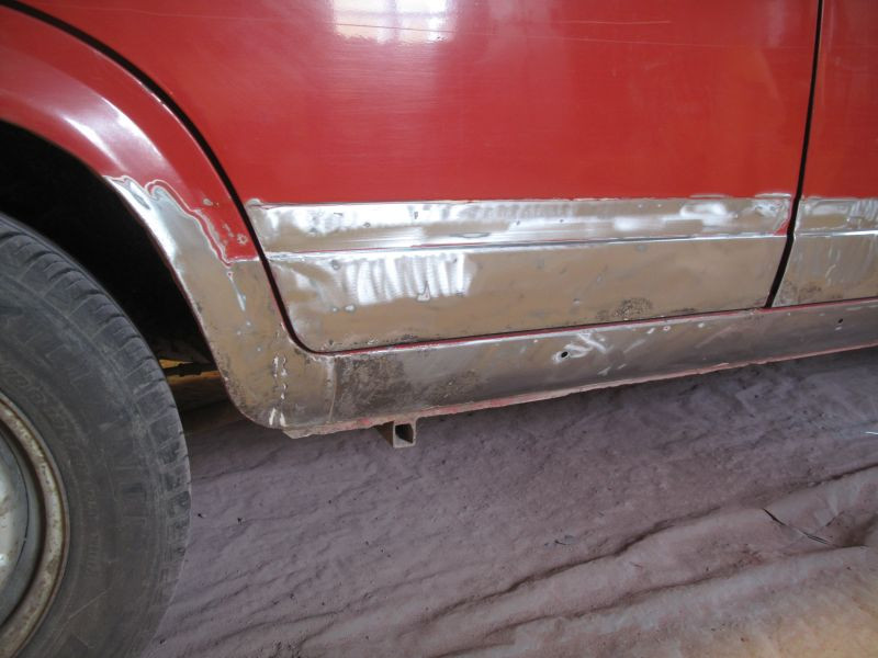

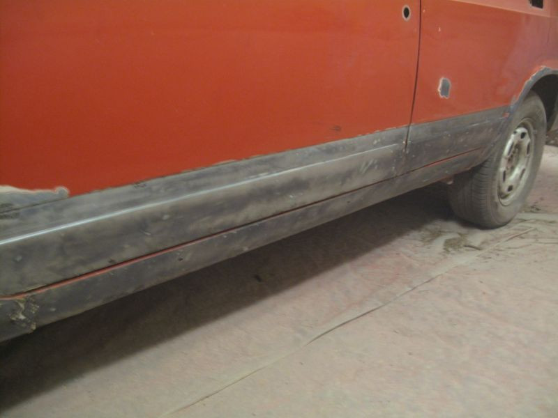

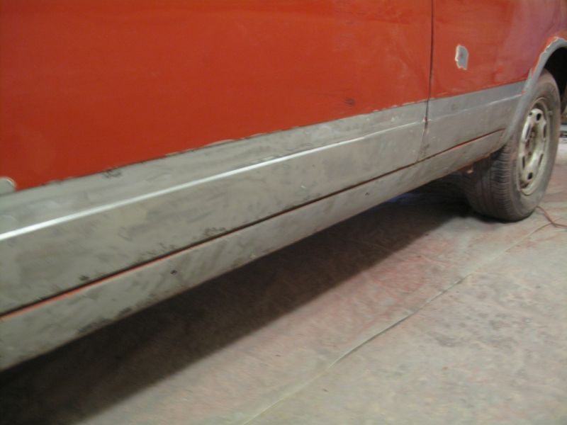

Peale detailide demonteerimist jäin autokeret vaatama, et mingil põhjusel olid ustel alt servad, esi- ja tagapõll ning küljekarbid kivikaitsmega üle võõbatud. Põhjuse avastasin siis, kui rellakale läks kärgketas külge ja eelmainitud detaile hakkasin plekini puhtaks lihvima. Rooste, nagu alati.
Õnneks mitte väga ohter. Ohter oli see pahtli-, kivikaitse, ja värvi tolm, mis rellakaga lihvides ringi lendas. Ega ma korraga rohkem lihvida ei saanud kui ühe ukse alaserva kaupa korraga- hetkega oli tuba seda roosat udu täis. Pidasin küll kohvi- ja suitsupause aga see udu aina tihenes, mida rohkem ma neid pindu lihvisin. P.S. Ventsüsteem toimis (ja toimib senimaani) , aga isegi temal hakkas õhk otsa saama. See oli ikka jube.

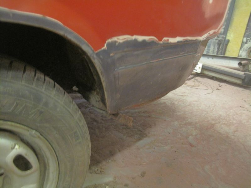

Muidugi läks haljaste pindade peale roostemuundur

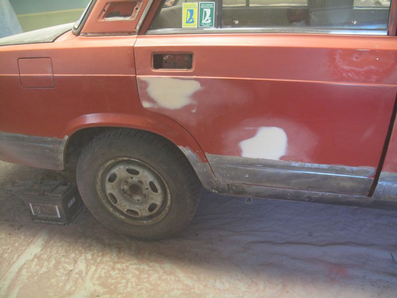

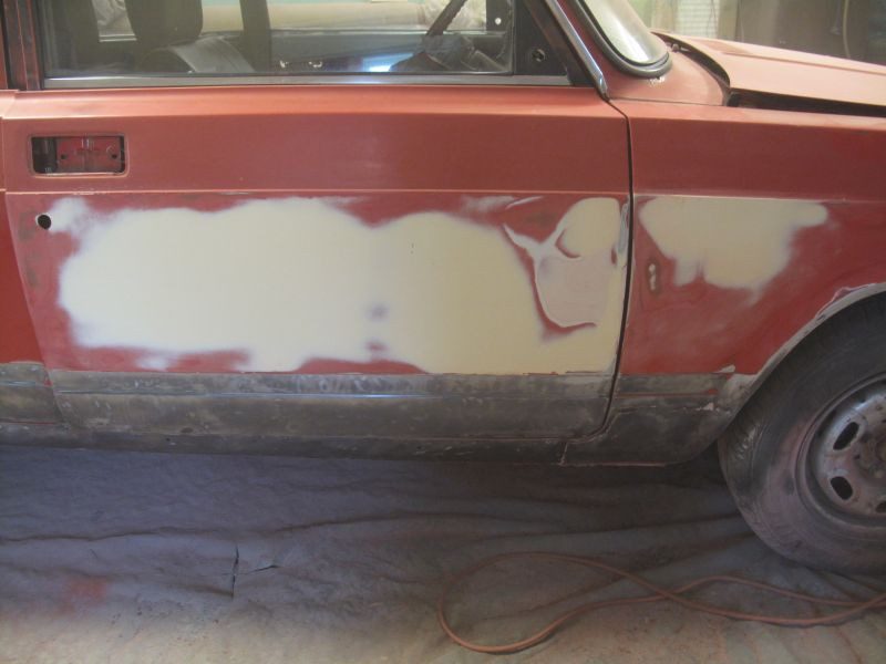

Kuna see viimatimainitud kraam tahtis 24 tundi kuivamist, siis vahepeal hakkasin nende detailidega tegelema, mis pahtliga iluravi vajasid:

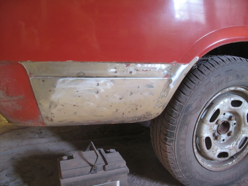

Aga see Miparox tundub haljal plekil toimivat:
