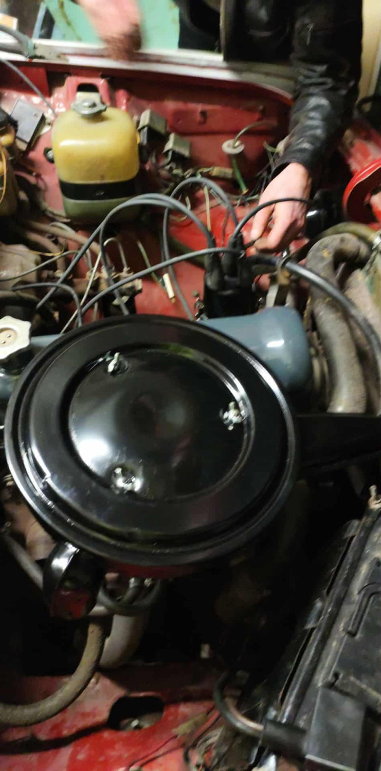

e91e9724-28e7-4688-8d22-30174299cd13 (1).jpg (229.04 KiB) Vaadatud 25 korda
Vahepeal on väike hooldus tehtud , uued küünlad , küünla juhtmed ,klapikaane tihend ja korraga sai värvitud õhukopsik ja klapikaane tihend .
