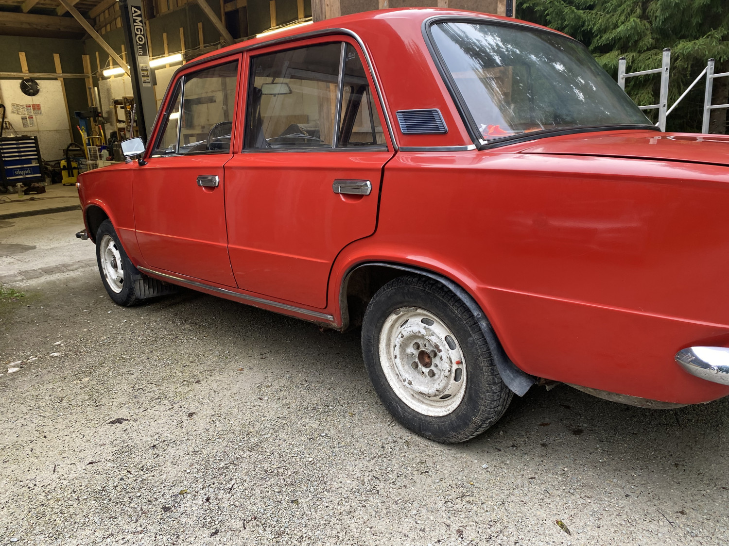

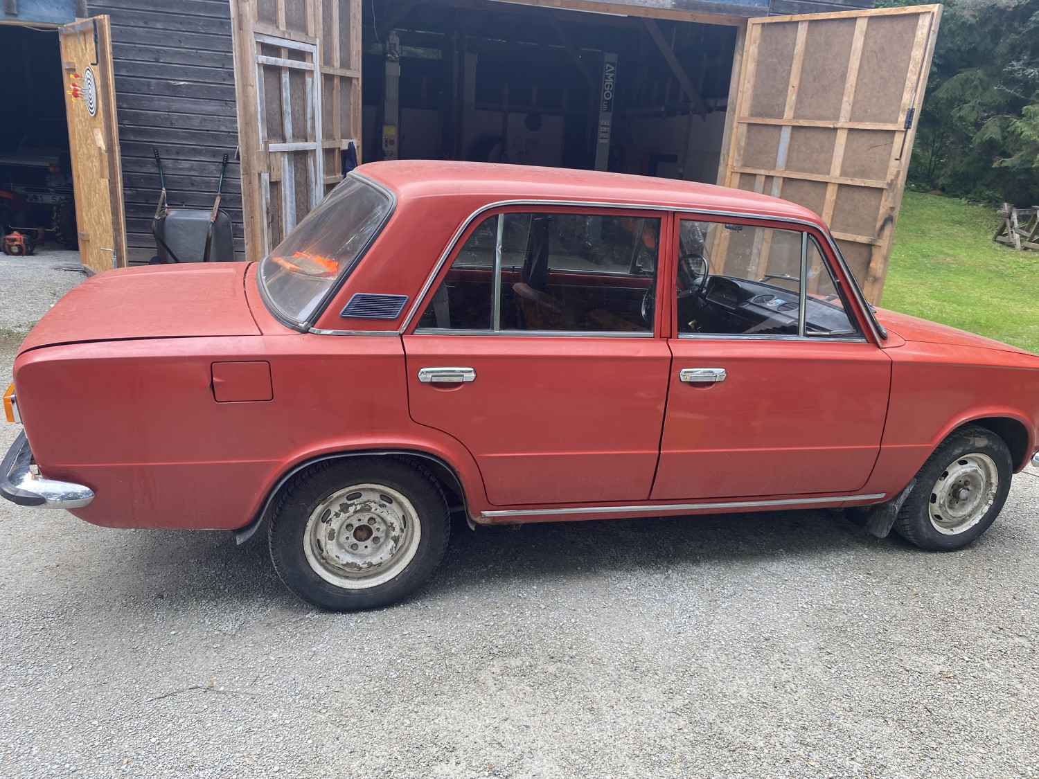

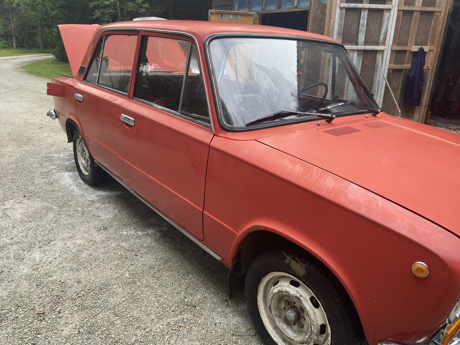

Tere kõigile!
Teen teema meie hobiautost mis sai soetatud selle suve alguses.
Masin on pikalt seisnud ja liikluses ammu osalenud ei ole. Soov ja plaan on saada ülevaatus peale, suve nautida ning tasapisi taastada.
Ostuga oleme rahul ning ise hindan masina seisukorda heaks. Peale aastaid seismist panin aku peale ning käima läks ilusti. Esisillas on eelnevalt vahetatud pukse mis on nagu uued. Minu hinnangul on masinat eelnevalt hästi hooldatud.
Ise olen Ladadega kokku puutunud üsna vähe ja nende hingeelu ei tea ning olen südamest tänulik kui siinne rahvas oskab mind rumalate küsimustega ehk aidata.
Siiamaale on tehtud:
Esimesed pidurikettad ja klotsid vahetatud
Tagumised piduriklotsid vahetatud
Kütusepump vahetatud
Anomaaliad mis olen avastanud ning mis vajavad hoolt:
Pidurid on välja vahetatud kuid pedaal käib justkui tühja. Kuskilt nagu lugesin, et siksil jääb salongis pedaal kuidagi kinni? Oskab keegi kommenteerida ning juhendada millest võiks alustada?
Suunatuled ei tööta. Võtsin armatuuri välja, et releed vahetada. Relee on varasemalt vahetatud ning näeb väga värske välja. Vahetasin ära siis suunatule kangid roolisambal. Ära ühendades korra suund vilkus kuid see oli vaid korra, nüüd jälle ei midagi. Olen tänulik juhendamise eest.
Spidoplokk ei tööta korralikult. Ei näita mootori tempi, kütuse kogust jne. Hiljuti sai garaazi vahetatud ning sellega seoses sõidetud ca 18km ning sõidu ajal veidi koputatud plokki siis korra seierid hüppasid kuid endiselt ei näita midagi.
Klaasipesu ei toimi. Pump häält teeb kuid vett välja ei pritsi. Ühendasin süsteemi lahti nii, et paagist tuleb vaid väike voolik välja mõeldes, et äkki on süsteem umbes ning vesi ei jõua klaasini kuid ei midagi, pump teeb häält kuid see ka kõik.
Kui keegi oskab ja tahab mind eelnevate (ja ilmselt ka järgmiste) muredega aidata siis oleksin ülimalt tänulik!

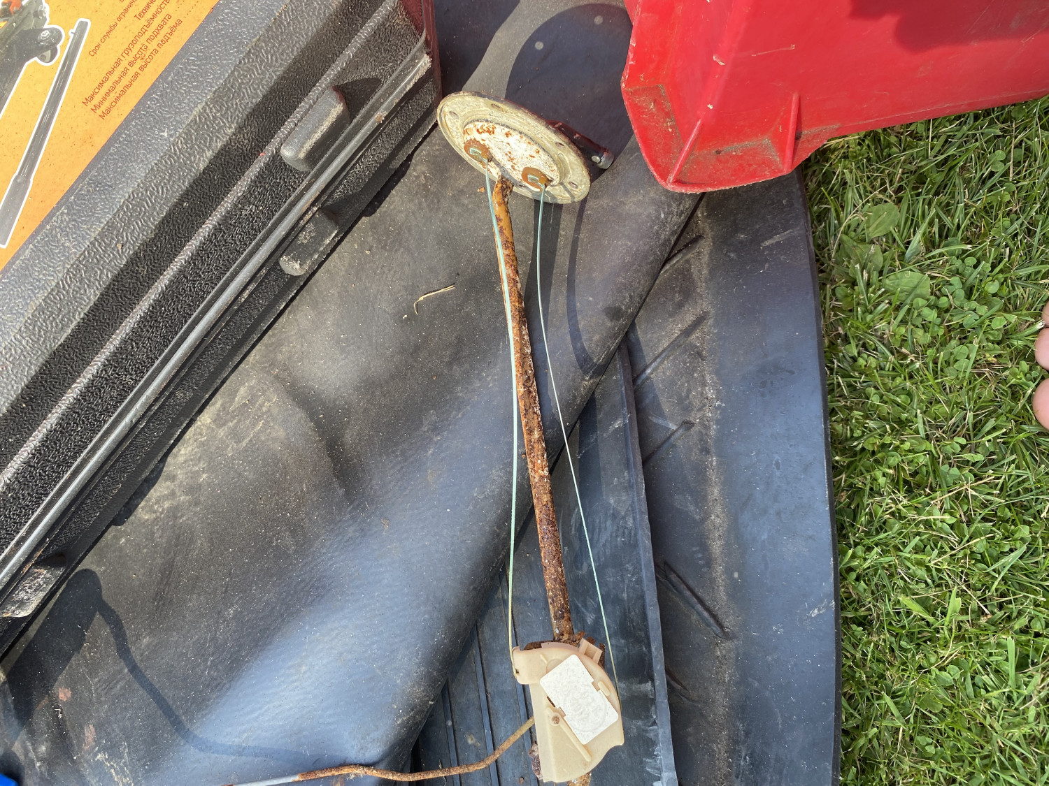

Paak koos tasemeanduriga

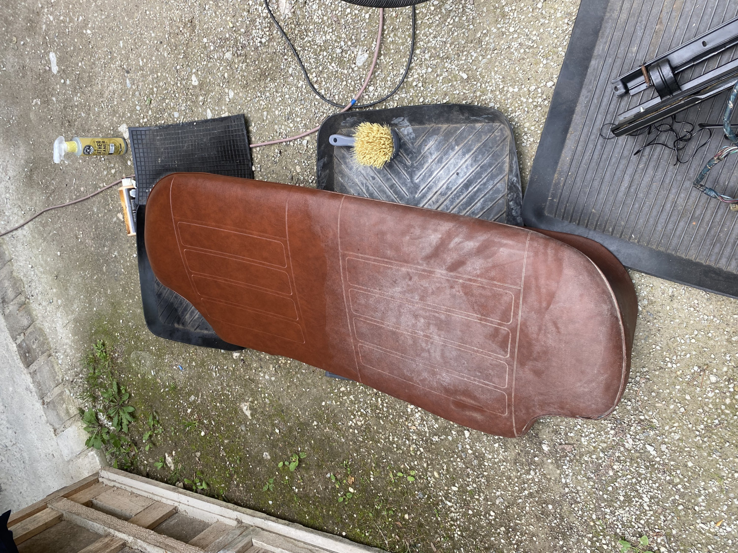

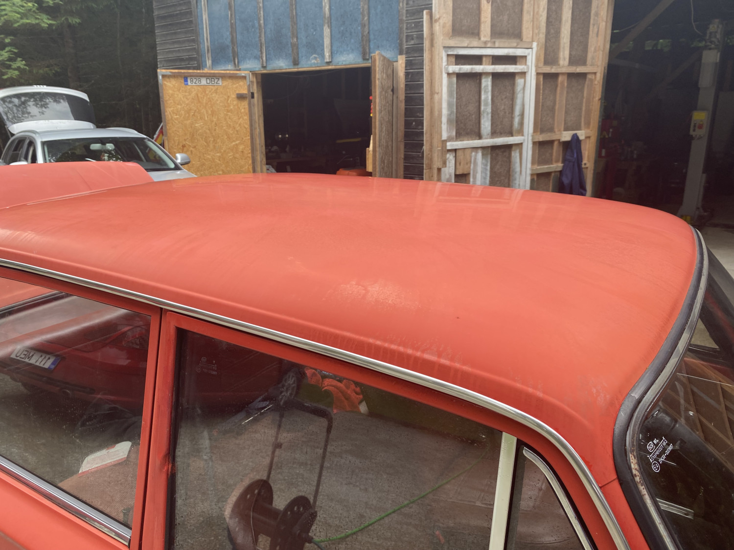

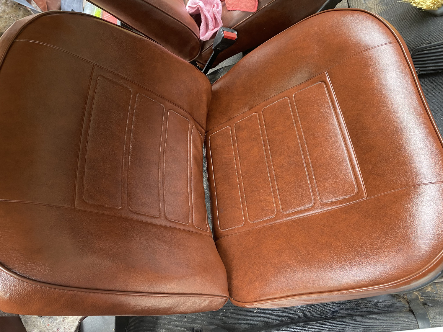

Korralik salongi puhastus koos naha holdusega
Korralik välipesu koos poleerimise ja vahatamisega (kere + aknad)

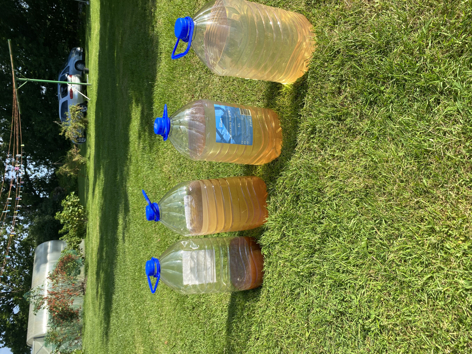

Kuid targemad, andke nõu. Tahtsin jõuda ka autol vahetada jahutusvedeliku. Kes teab mis ajast see seal sees on ning kui palju tal neid omadus alles on (auto muidugi keema ei läinud). Kuid kahjuks ei jõudnud seda ning tuleb uuel hooajal see kindlasti ette võtta.
Siinkohal ka küsimus. Kas tuleks süsteemi midagi lisada, et vältida talvel lõhki külmumist või muudmoodi pahandusi jahutussüsteemis. Tegelikult ma ei tea kas see üldse reaalne on või mõtlen üle, kuid sellised küsimused pähe tekkisid. Auto on talvel kütteta ruumis ehk sama külm või soe kui on väljas.
