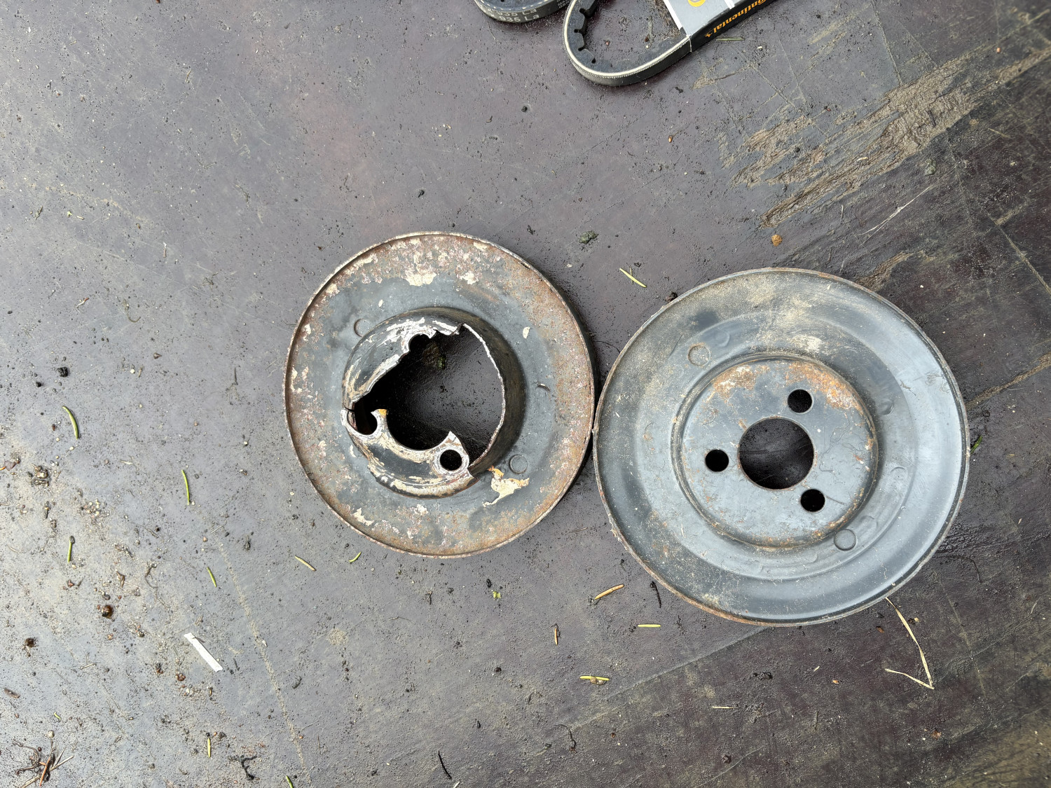

Vahepeal siia ka mõne elumärgi endast jätma. Ega suurt midagi kirjutada tegelikult pole. Kastikaga olen ringi vuranud ja vahepeal natukene tööd teinud. Natuke kruusa ja natukene puid vedanud. Tahtsin ka kärukonksu taha panna aga ei tundunud siuke päris viie minuti töö ja esialgu loobusin. Vintage weekendile läksin kastikaga. Ja esimest korda elus tekkis mul reedel õhtusel sõidul probleem. Nimelt viskas geneka tule põlema ja tempi hakkas kohe üles kruvima. Kapote lahti ja pimedas vaatasin, et veepumba otsas olev ventikas lääbakil. Selge, veepump kutu. Lohistasin sõbra garaasi ja vaatasin seal uuesti taskulambiga. Hoopis ventika poldid lahti põrutanud ja rihma pingega hakanud rihmaratast väänama ja selle ka ära lõhkunud. Pump ise korras ja ei lõtku. Laupäeva hommikul kruttisin kohe tutika rihmaratta külge ja läksin ka pool 10 poodi, et igaksjuhuks uus rihm osta. Poes aga öeldi, et kõik siguli rihmad ja bensupumbad juba hommikul ära ostetud

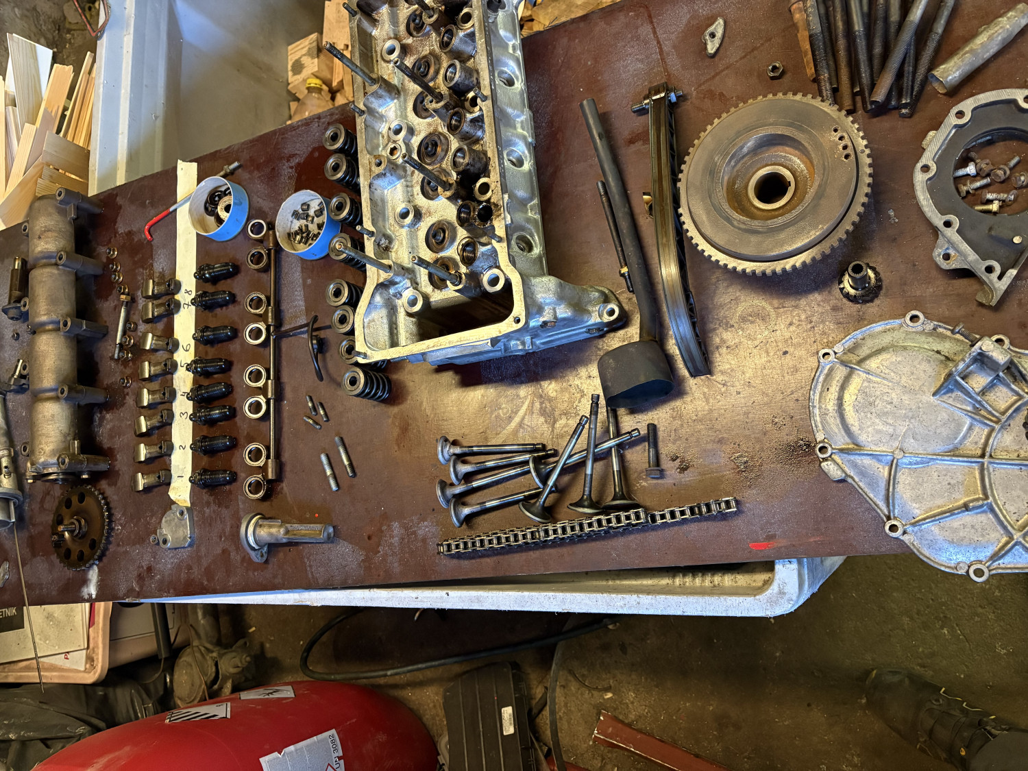

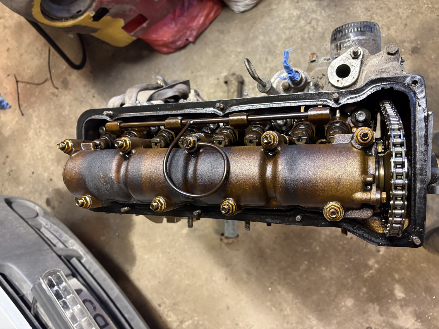

Feissbuukis scrollides nägin Sterni poolt müüdavat täispritse niva 1,7 mootorit ja nii saigi suund Metskassi Garaasi poole võetud. Plaan oli mootoril tüüpilised tihendid vahetada ja vahele ära visata. Ladapoweris tihendeid ostukorvi toppides avastasin, et odavam on terve tihendi komplekt võtta. Ja siis mõtlesin, et kui juba komplektis plokikaane tihend ka on, siis vahetan selle ka ära ikkagi (alguses ei plaaninud). Ja kuna mootori niikuinii lahti võtan, siis puhastan ja värvin juba ära ka. Kapist leidsin plastiliiniks muutunud värvi jäägid ja tuiskasin jupid üle. Saatsin Sternile vahepeal pildid ja ta ütles, et kui juba nii laiali võtsin, siis vahetagu ma rõngad ja saaled ka ära. Nüüd ma siis ootan järjekordset pakki ladapowerist

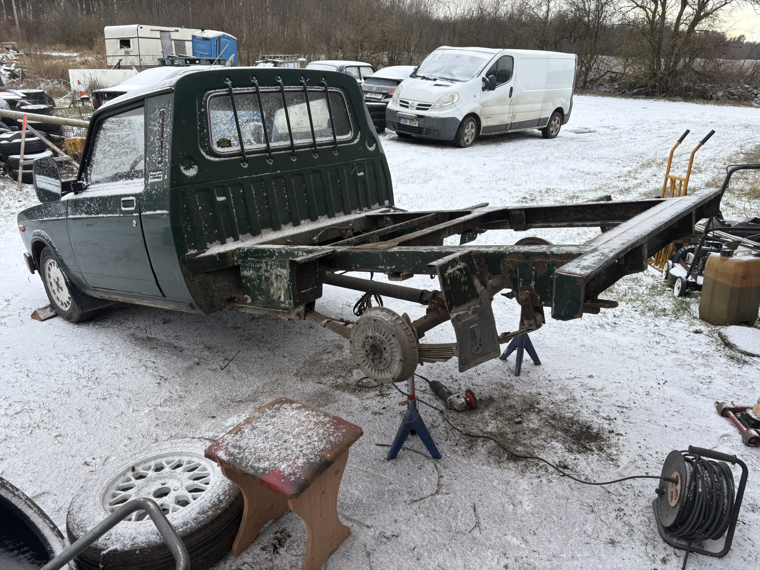

Kastikal sai kast maha võetud, et raami seisukorda näha ja paak ära vahetada. Lisaks paigaldasin kärukonksu ka, et suvel saaks skifi vedada.
