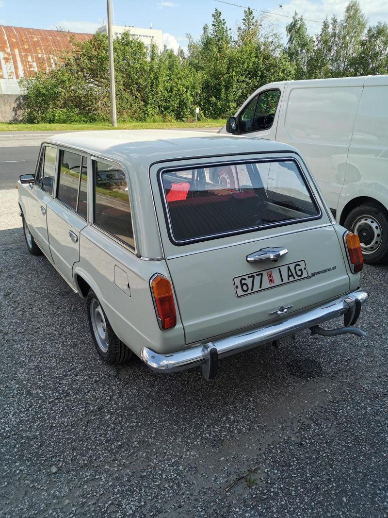

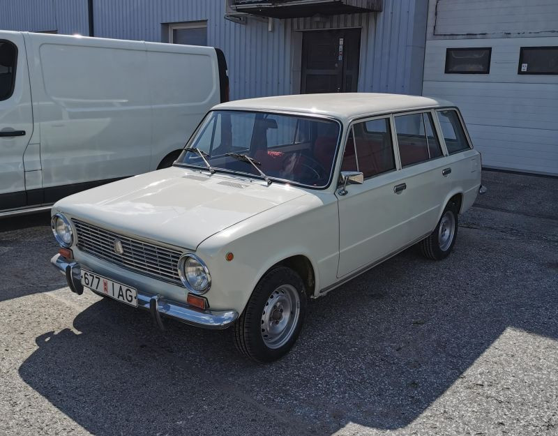

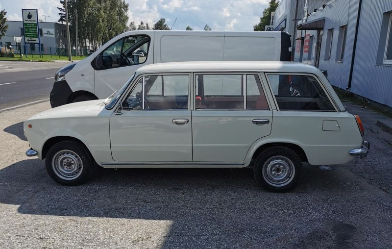

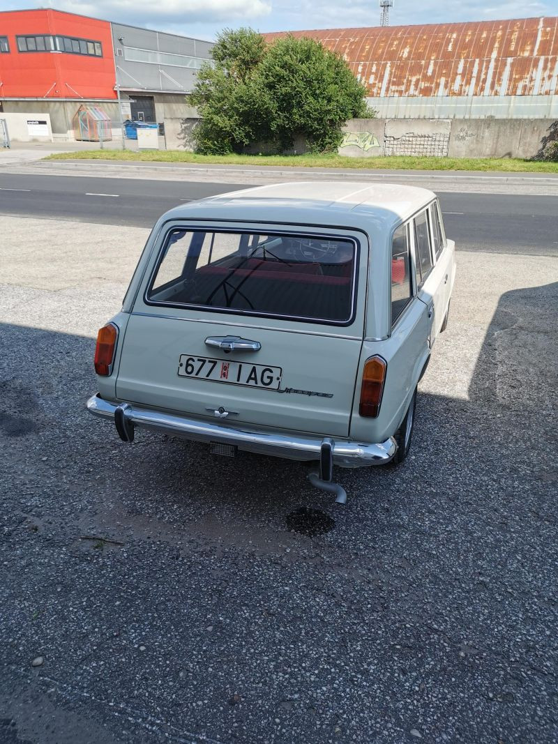

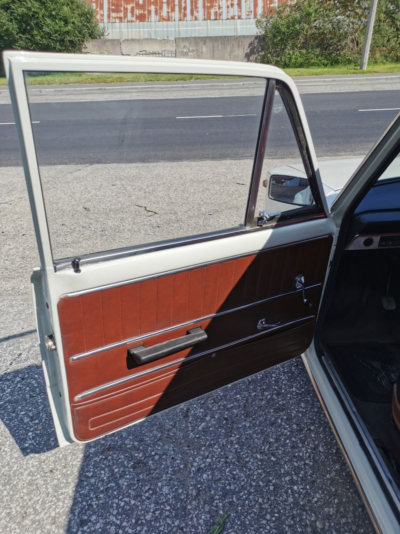

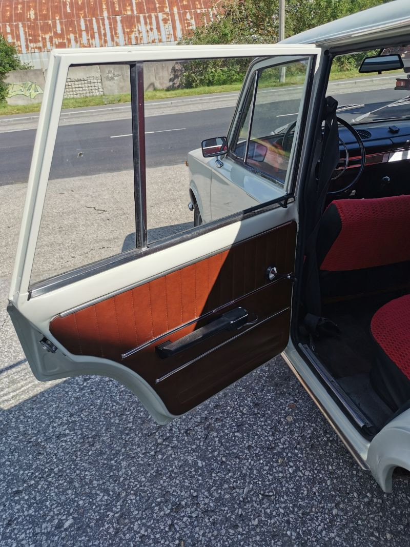

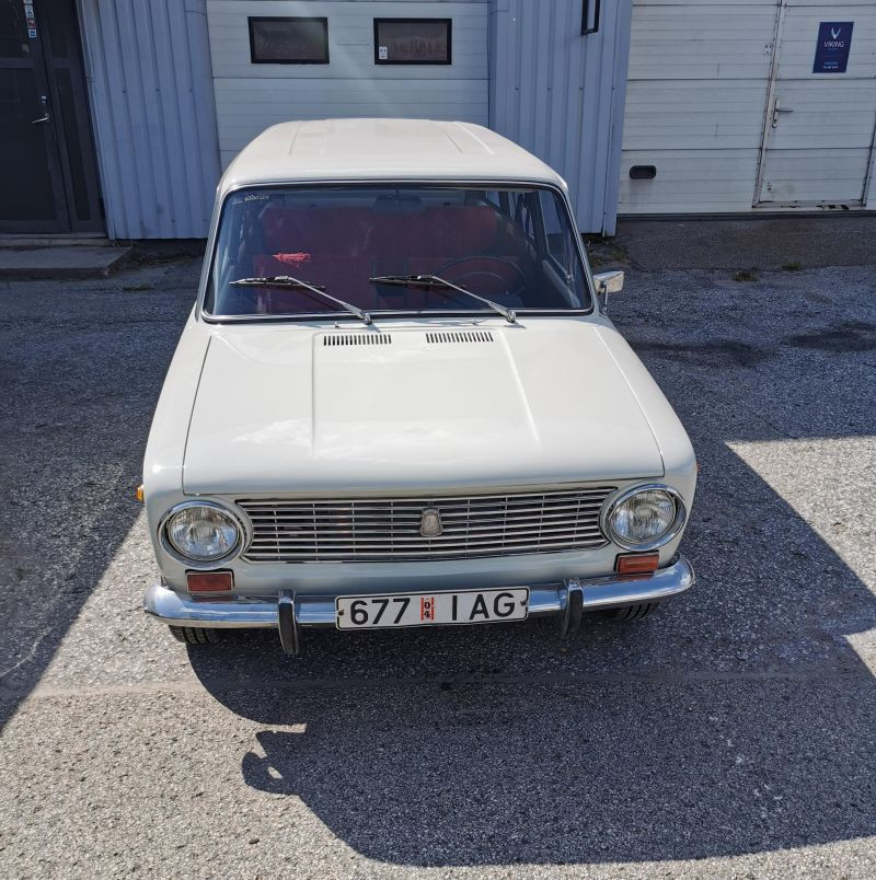

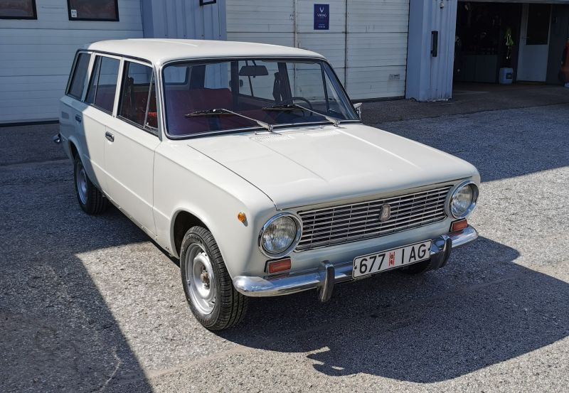

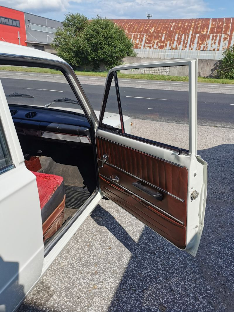

Juulikuu lõpuks sai teema peategelasega niiöelda "joon alla". Mõned ülevaatlikud pildid ka siis lõpuks, et "mihukene ta siis sai":
Eks neid väiksemaid remonditöid on auto juures teha küll ja veel, aga nendega pidi auto omanik kunagi ise edasi tegelema vastavalt võimalustele.
Hulk aega kulus uste kokkupaneku ja paikaajamise peale- küll mõni ei mahtunud ette, mõnel ei tahtnud link toimida, mingi uks ei lukustunud- no nagu nii mõnelgi mehel, kui ta tuleb õhtul sõbra garaažist žigulid remontimast ja kodu poole kõndides tal põlved enam "ei lukustu".

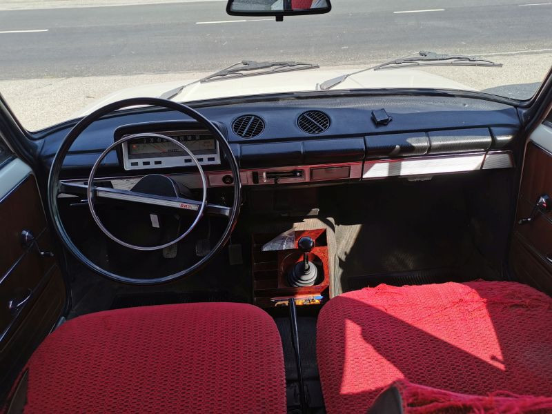

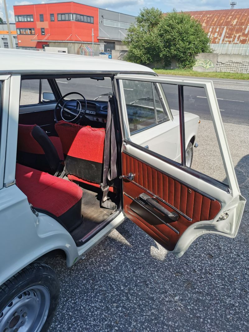

Millalgi istmetele peale pandud riidest katteid polnud auto omanik nõus ära võtma, sest et nende kuumade ilmadega lähevad istmete endi dermatiinkatted nii tuliseks, et autost väljumine toimub kiiremini kui sinna sisenemine. Eriti kui õhukesed suveriided seljas on:

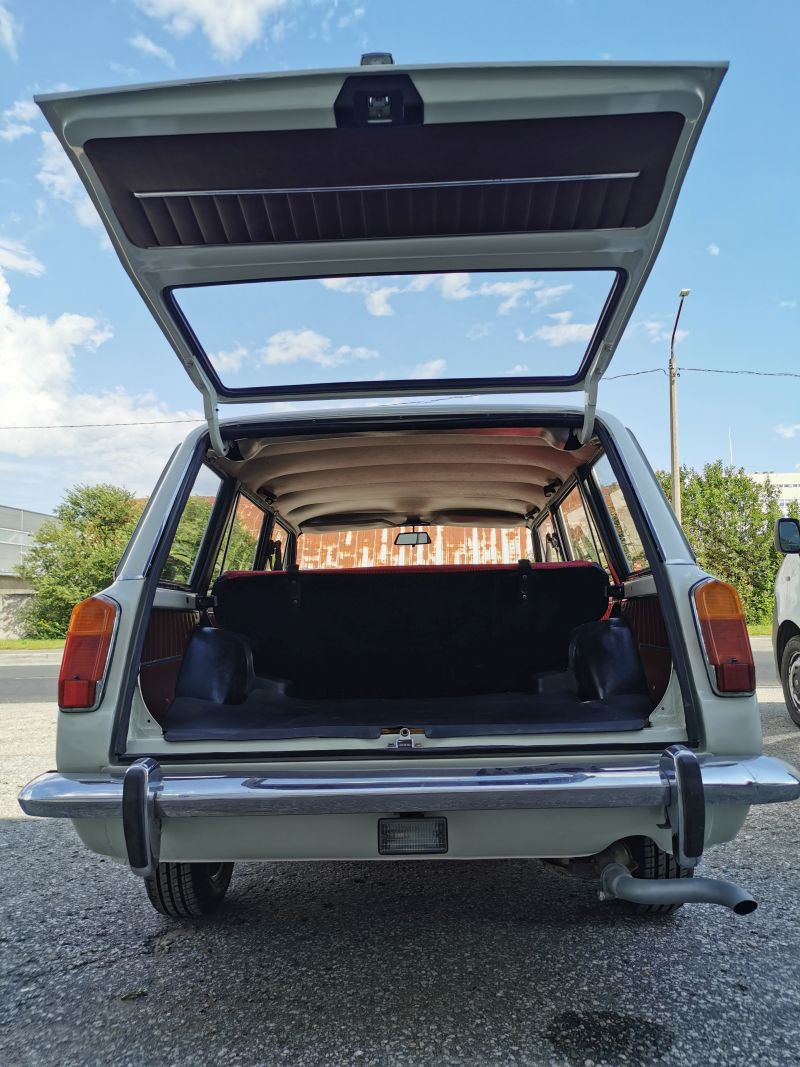

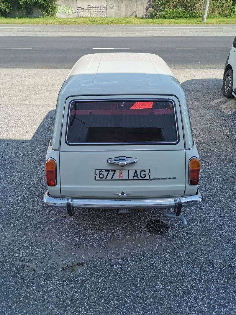

Tagaluuk sai ka toimima. Luugi sissepoole käiv tihend sai hiljem ära liimitud ja külge pandud:
Et selline ta siis lõpuks sai.
