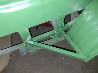

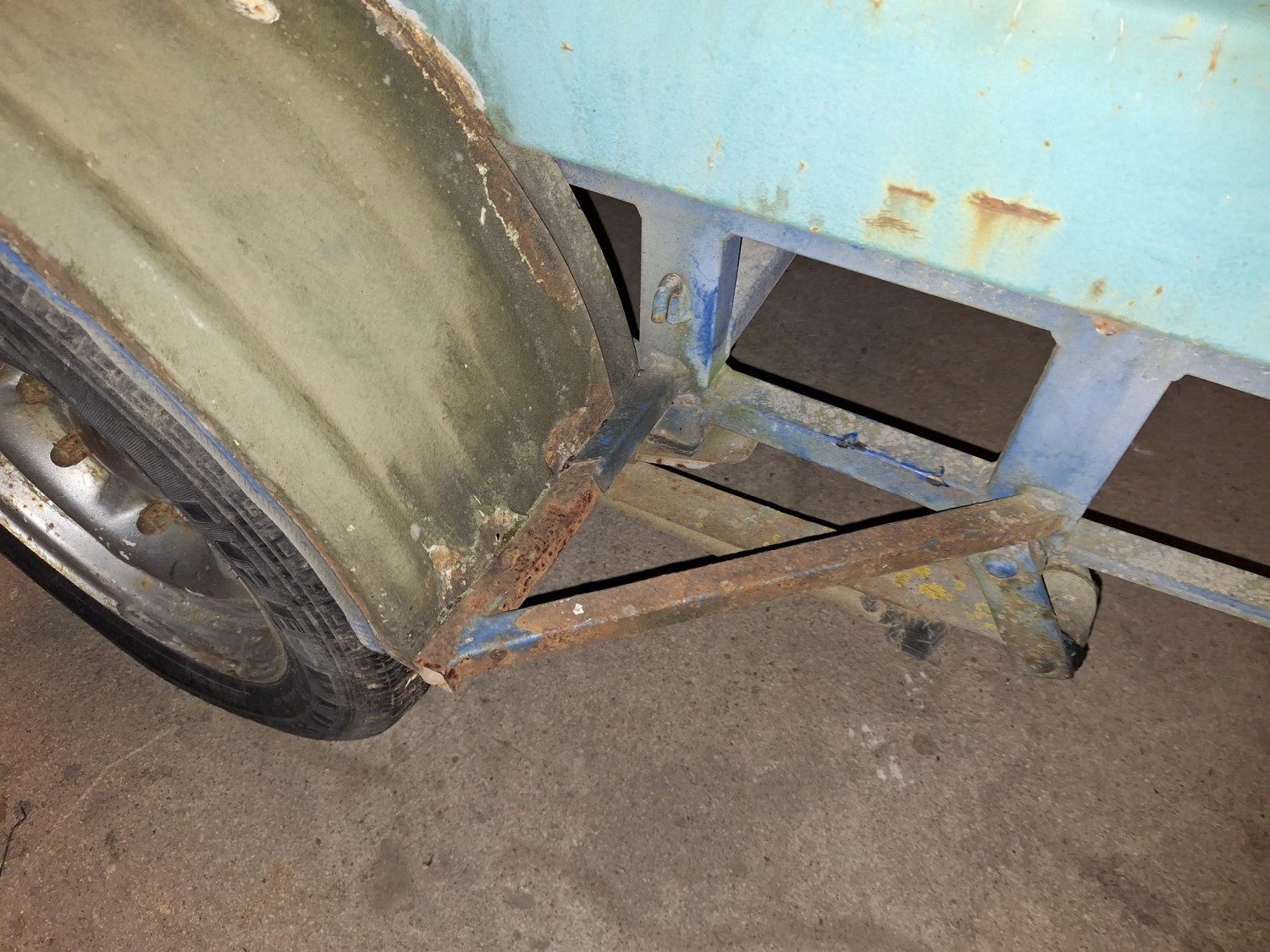

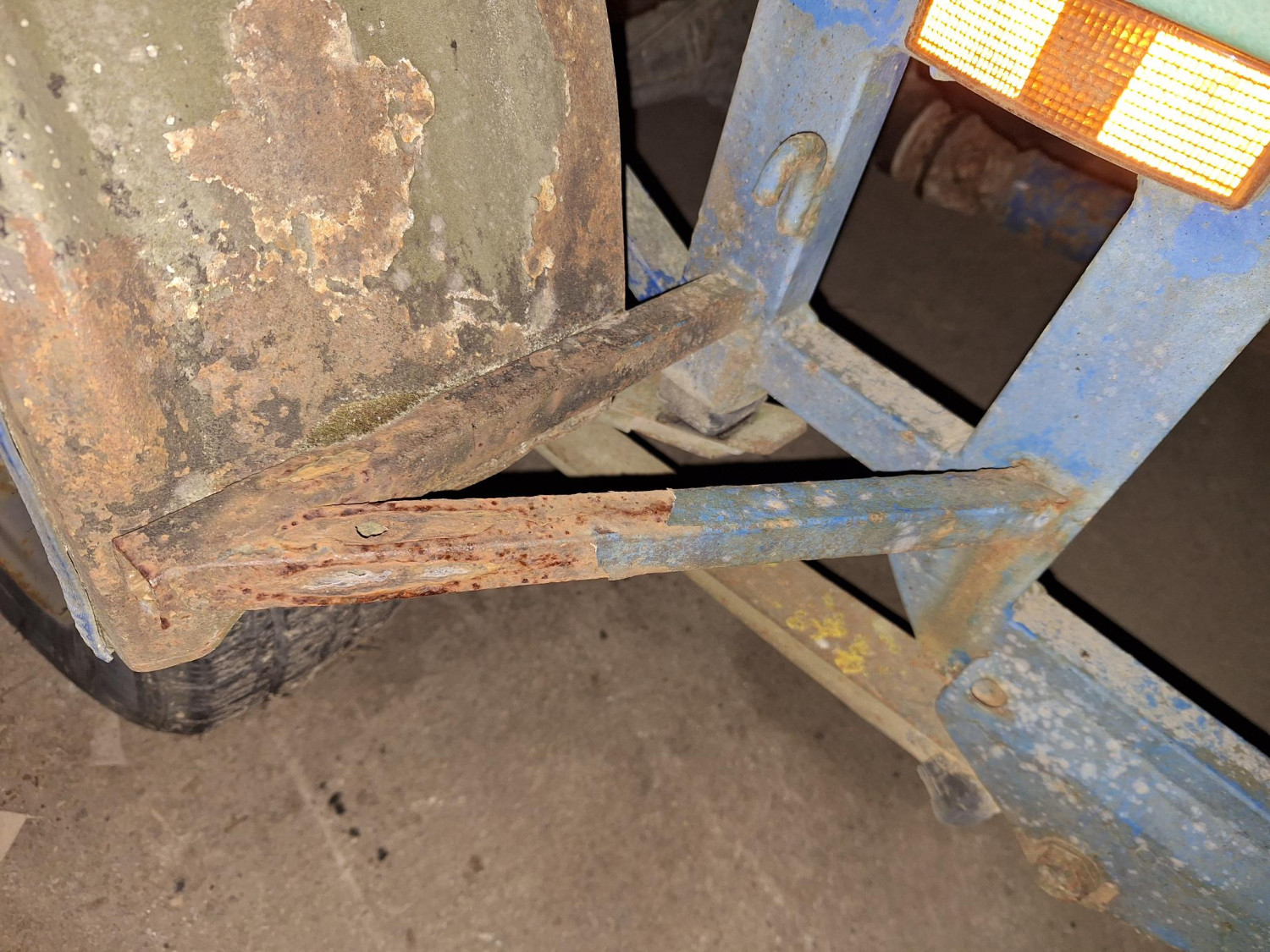

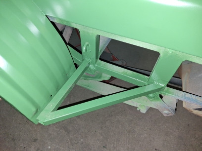

Kere on ka natuke vaja lappida
nüüd peaks mõnda aega jälle kestma
