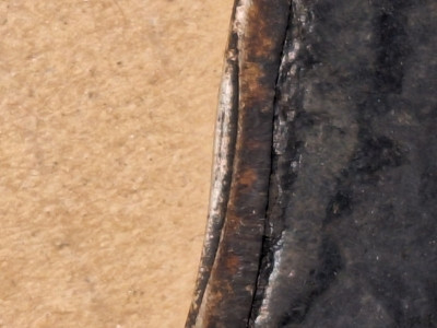

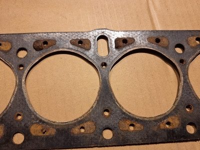

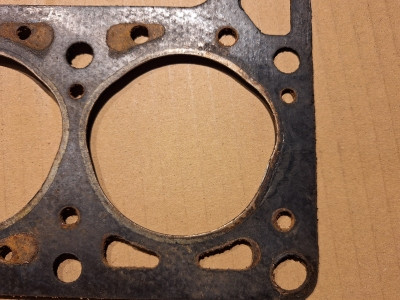

Katsume sellele masinale veelkord eluvaimu sisse puhuda.
Esimese asjana tuleb tegeleda jahutussüsteemiga. Kaanetihend paistab lekkima juba pikka aega ja radikas ka lekib.
teise ja kolmanda silindri vahel on tihend kahtalselt tume, ei teagi kas siin lekkis või mitte
neljanda silndri juures on leke juba kindel, pasitab, et leke on tekkinud juba loetud kilomeetrid peale viimast tihendivahetust.
kolb on käinud tihendi vastu...
Tihend vahetatud ja teine radikas küljes saab pilli käima ajada.
Noh, ta käivitub. Tühikäiku sisuliselt ei ole, käib kuskil 1000-3000 p/min lainetades, toores peab poolenisti kinni olema ja reguleerimisele mitte kuidagi ei allu. Eks paistab mis siin masina hinge vaevab.
Postitusi: 1528
Re: 2104 Pick-Up, SexSix, 1988
Kui tihend ära on ja asi ka kuuma saand, siis oleks mõistlik kaane ja ka ploki kõverust kontrollida, enne uue tihendi paigaldust.
Ja suure tõenäosusega lasta vähemalt kaane alumine pind taas sirgeks.
Kui mälu ei peta, sis kolb jääb tavaliselt plokist 18-2mm alla ja ei tohiks nõnda tihendile ata ata teha, kas on plokki maha saetud või teine vänt sees? Tihendid ise muidugi ka väga erineva tegumoega ning soovitaks kasutada vana malli 01 6-kant plokikaane polte (19võti), nende osas esineb vähem poltide "läbi keermaist" ehk venimist.
