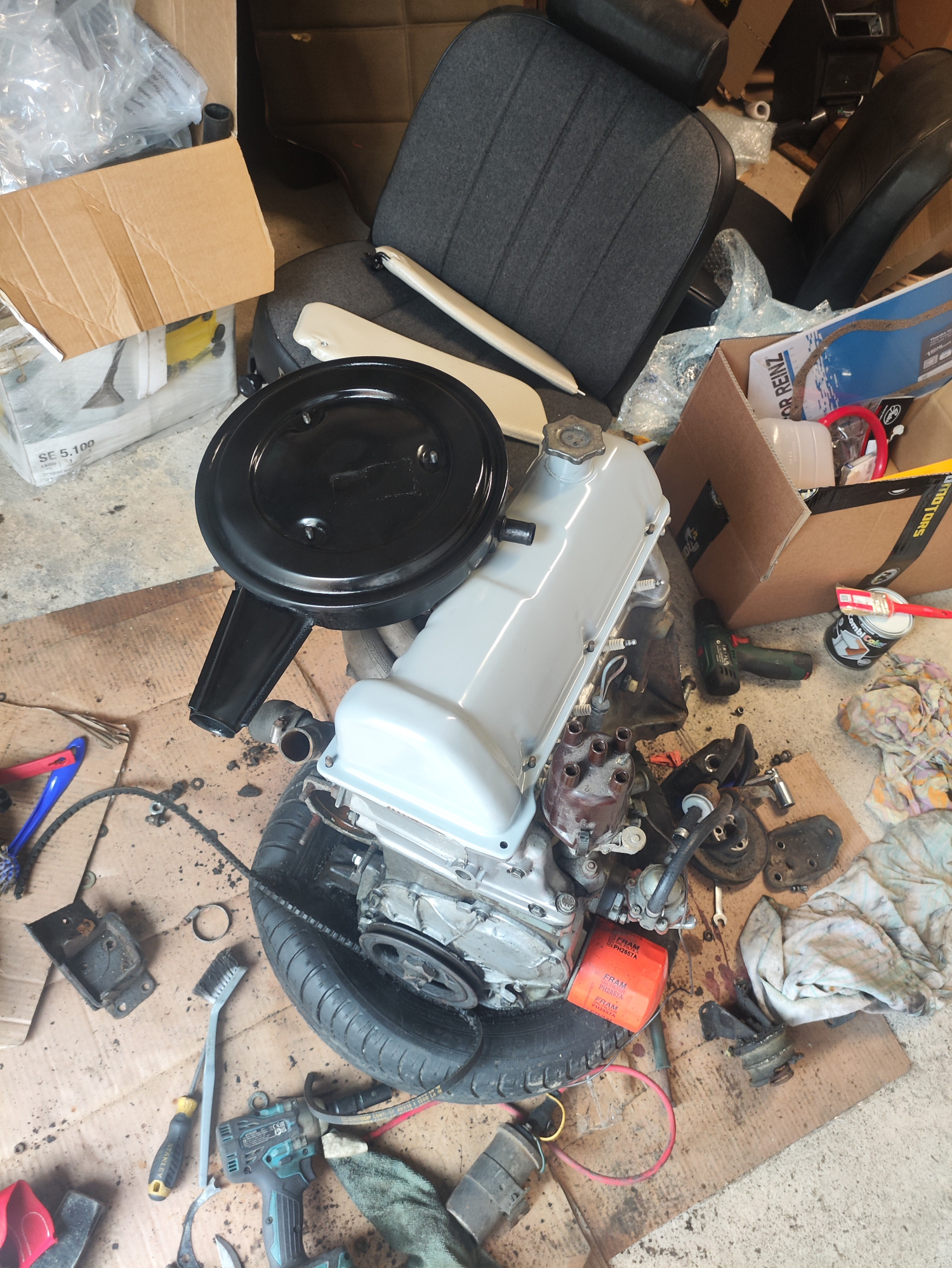

Tere plaan mootorit hakkata vahetama seoses sellega tekkis paar küsimust :kas Niva karter istub 06ele?kui tugevalt tuleb uus siduri külge keerata?
Jarl
Postitusi: 99
Liitunud: 30 Juun 2024 17:05
Re: 2106 Jarl 1985
Postitus Postitas Jarl »
Pilt ka mootorist

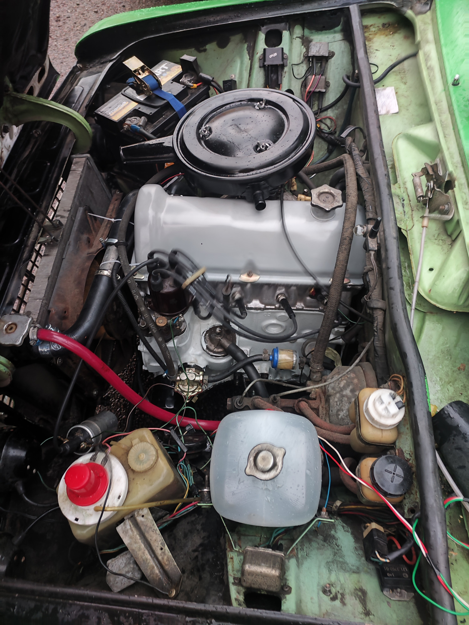

Paluks abi milles on asi et elektri vent hakkab umbes 100kraadi pealt tööle , sai vahetatud mootor ja siis läksid külge uued andurid , uus alumiinium radikas koos anduriga , uus termostaat ,uus veepump ja lõdvikud . Juhtmed said ka tehtud korda et hakkaks andurist ventikas tööle
martin13
Postitusi: 184
Liitunud: 28 Aug 2013 17:58
Asukoht: Haapsalu
Re: 2106 Jarl 1985
Postitus Postitas martin13 »
Ventika andur radika all nurgas? Ma ise panin ventika anduri plokikaanest tuleva lõdviku külge. Radikas on temp väiksem kui mootorit ja seepärast hiljem tööle hakkab ka. Muidugi tasub vaadata mis kraadi juures ventika andur on mõeldud käima minema. Neid ka erinevaid ala 88c, 98c jne.
Jarl
Postitusi: 99
Re: 2106 Jarl 1985
Radika all nurgas andur ja anduril 87kraadi peal
