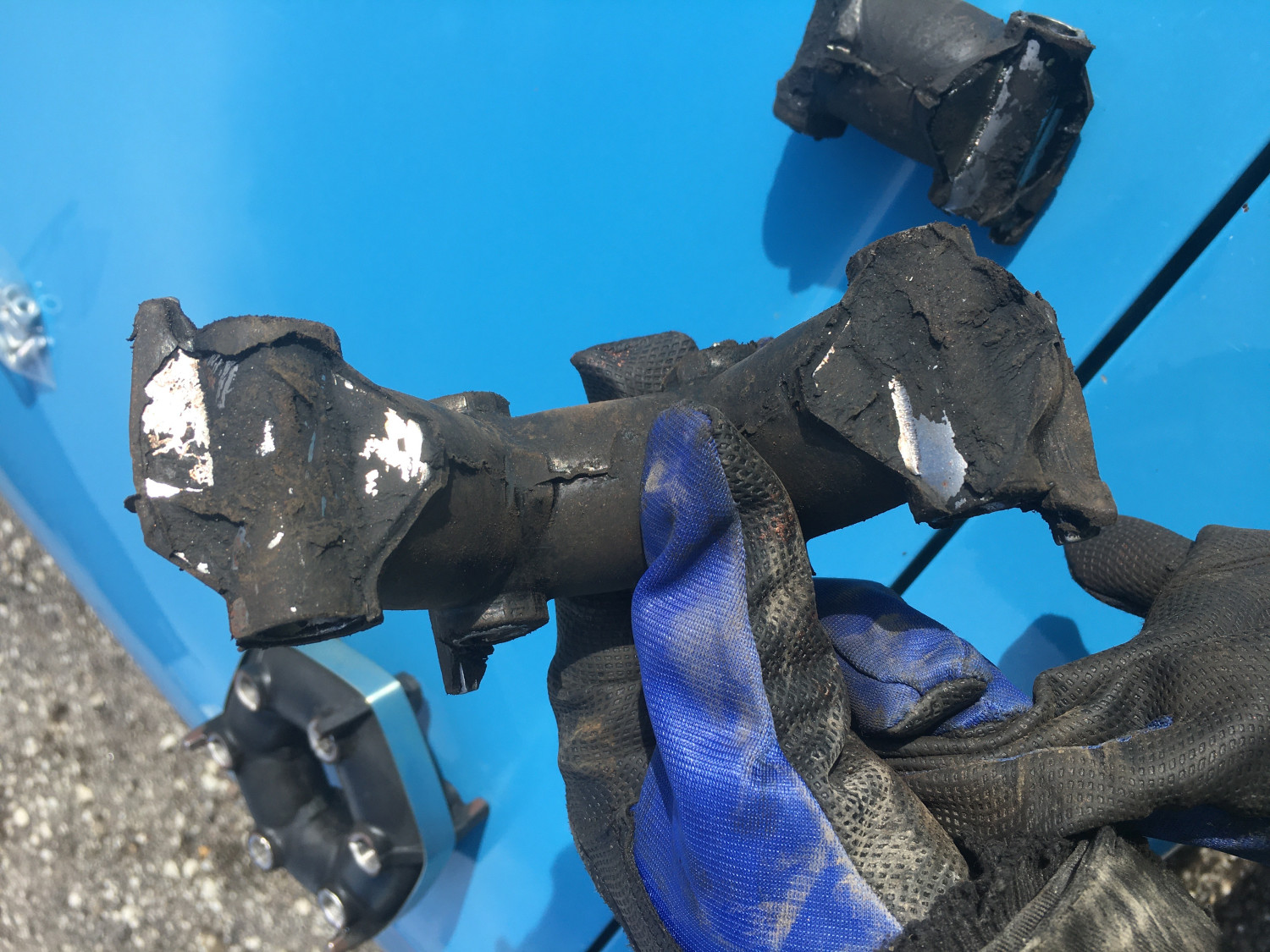

Huvi pärast küsin - kas on võimalik katkise kummiga koduni sõita? Kardaani ots on ju kuidagi tsentriga turvatud. Pole olnud elus juhust, et oleks saanud kogeda/katsetada.

Что будет если порвется Эластичная муфта?
Армирующий корд не должен дать муфте порваться, и можно спокойно ездить. Остатки резины будут сохранить работу муфты на гашение вибраций, и крутящий момент она вполне будет передавать, как новая. ???

Mul oli kunagi pragudega muhv ja vibra oli kohutav.

Selle jutu järgi pole vaja muhvi vahetadagi uue vastu.
Jutt ei käi aga antud muhvi kohta.

Oli ka selline juhus. Mingi hetk 70ga sõites hakkas põhja alt kummitükke loopima, muidugi tundsin, et väristama hakkas ka. Samamoodi oli puruks visanud pool muhvi, sain vaikselt koduni ära sõidetud. Panin tutika asemele, selle viskas samamoodi katki kohe. Seejärel vahetasin kardaani ja panin taas uue muhvi ja probleem kadus.
