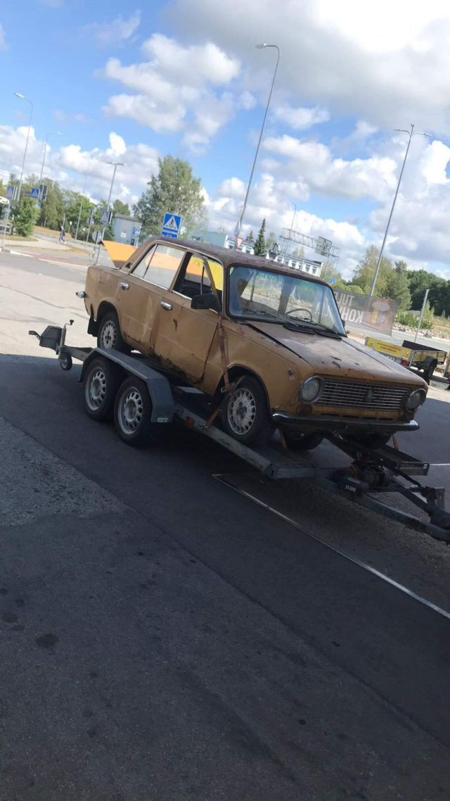

Vahepeal sai vanaraua platsilt ära veeretatud 2101, oli natuke liiga palju asju mida päästa. Vajalikud jupid küljes, osad jupid omale lattu ja teised suutsin maha müüa juba. Kere ise oli nii mäda et kui köiega külje peale tõmbasin siis küljekarp vajus vastu istme raami :D Ja terve kõrvalistuja koht oli üks suur sipelgapesa.
Hiljem toppisin lego bussi ja viisin raua platsile tagasi.

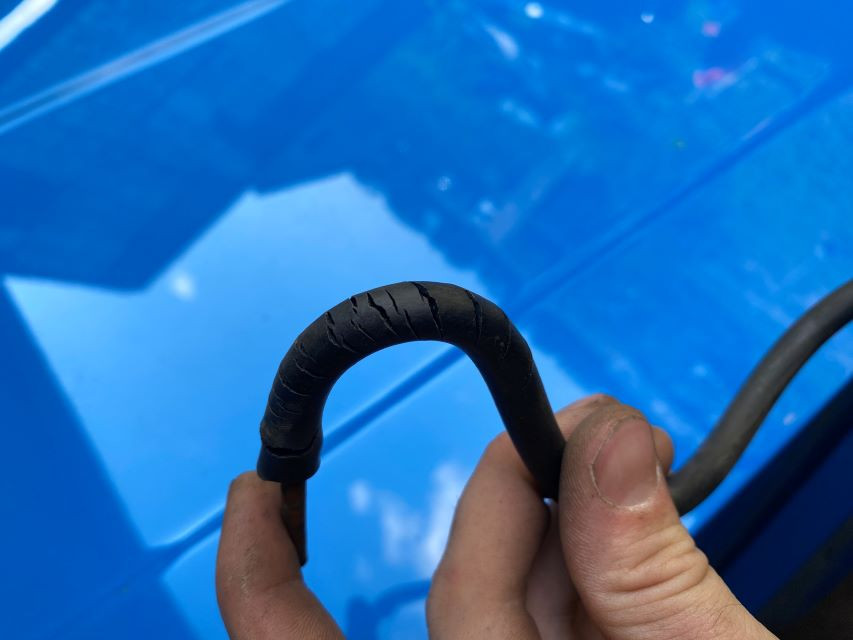

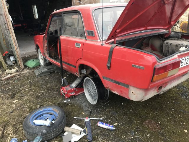

Läks nii puhkusel nagu ma üldse ei plaaninud. Võtsin sigulli ette, kiskusin laiali ja hakkasin ikkagi tegema. Keegi enne mind vist polegi seda sigulli lahti võtnud, kõik asjad olid ilusti kõikide kruvide ja mutrite/poltidega kinni. Läks siis uus juhipoolne karp, poolraami veidi keevitatud ja sai põhja siit sealt lapitud. Mingit näituse pilli ei tee nii et suurt rõhku sellele ei pannud et ilus tuleks.
Hakkasin siis trumleid eemaldama, tee mis tahad aga kätte ei saa. Peksin, andsin kuuma, leotasin ei miskit. Veeretasin 01 silla õuest tuppa ja vahetasin terve silla ära. Külge läksid uued klotsid, silindrid, torud ja kässari tross. Esimesed pidurid kiskusin ka lahti ja puhastasin ära. Seitsmest erinevast torust mis kätte juhtusid sai summuti ka kuidagi moodi alla keevitatud. Sisu lappasin uuesti kokku, ette panin 07 istmed mis üleval vedelesid, lappisin kapoti all juhtmestikku (keegi oli seal juhtmeid ära lõiganud, aknapissi juhtmestikku ega voolikuid näiteks polnud). Oli aeg esimene prooviring teha. Ja no ei lähe käima. Küts jõuab ilusti pihustini aga sealt edasi mitte üks gramm. Vahetasin pihustit mitu korda, vahetasin kogu selle karpa ära aga ikka ei midagi, breikuga läks ainult käima. Masetsesin mõned minutid seal rooli taga, mõtted olid otsas. Nädalaega iga päev puhkuse ajast pikad päevad ehitan sind garaasisi ja sa ei lähe käima??!? :oops: Keerasin uuesti suurest vihast võtit ja vrõnnn pill läks käima. Egas midagi, garaasi uks lahti ja tiirule. Ja nii kui garaasist väljas siis suri uuesti ära. Kell oli pime, väljas lõikavalt külm tuul, garaasi tagasi lükata ei jaksa. Ja nii miski tund aega ma seda taskulambi ja vene sõnavaraga seal tegin. Ma isegi ei tea mis ma teagin aga uuesti ta käima läks.

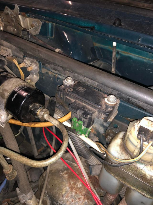

Vahetasin küünlad ja juhtmed aga ikka mingi anomaalia. Gaasi lahti lastes ja uuesti pähe andes tõmbab puterdama. Puterdab oma puterdamised ära ja siis liigub uuesti. Keegi äkki pooljuhuslikult sama asjaga kokkupuutunud siis võib mind aidata. Võtan smurfi küljest ja proovin süütepoolid ära ükspäev. Niimoodi ei saa üldse ju kimada.

Kui tegu monopritsega masinaga, siis Tallinnas Speedster OÜ-s suudavad nad seda diagnoosida ja ka remontida. Kui kütust rüüpab ka palju siis võib probleem olla jahutusvedeliku temperatuuri anduris või selle juhtmestikus.

Käisin laupäeval uuesti ülevaatusel aga ikka lambda näitu kätte ei saanud. Käisin kiskusin smurfi küljest lambda ja läksin kolmandale katsele. Nüüd oli okei. Pärast seda kimasin kohe garaasi ja hakkas tagasilla lammutamine ja kemppi keevitamine. Vahetasin ka klapikambrikaane tihendi ja lappasin sisu kokku ära. Hakkasin pilli välja ajama ja huiiiii enam käima läheb. Sümptomid samad, küte jõuab aga pihusti ei pihusta. Proovisin teist pihustit- ei ikka midagi. Kontrollisin kas pihustisse üldse + jõuab käivitamise ajal- jõuab. Mõtted jälle otsas. Guugeldasin NOVA elektriskeemi ja vaatasin seda teadmatuses mida ma üldse otsin. Ja siis kuskil kaugel ajusopis hakkas keegi sosistama, et kas mass üldse jõuab pihustini? Ei jõuagi, otse pistikule miinust andes hakkas kohe pihustama. Pihusti mass juhe sinine ja minu mäletamistmööda aju taga üks sinine juhe ei tahtnud oma pistikus üldse püsida kui aju kinnitasin. Uuesti NOVA skeem ette ja see sama sinine juhe lähebki ajju. Ja oligi sinine juhe sealt aju pistikust irdunud, toppisin tagasi ja panin teibiga kinni. Käivitasin ja läks kohe ilusti käima. Ja mis seal salata, kaks päeva sai ikka naerusuul nautida kemppit ja lund kuniks lumi läänemaal otsa sai. Ja neljas käik kadus koos lumega :D
Pöördesse minekuga ikka väike probleem, gaasi lahti lastes ja uuesti pähe andes korraks poob. Kurvides tekidab kohe judinaid kui vaja pähe anda aga see turtsub :D Pilidl olev mingi must kobakas rohelise pistikuga, sinna läheb karpast vaakum voolik. Kui see volla kinni pigistada, nii et õhk läbi ei käi, siis käib vägevalt. Välja suretada ja uuesti käima proovida nii et see volla kinni pigistatud on, siis käima ei lähe. Käivitamiseks tuleb lasta jälle vabalt õhul liikuda seal. Smurfiga vahetasin selle kobaka ka ära aga ei muutunud midagi. Keegi äkki sarnase jamaga kokku puutunud?

Mul oli suvel Opeliga selle MAP anduri mure. Jauras ja pääsesin vahetusega. Opelil sain veakoode lugedes probleemile jaole.

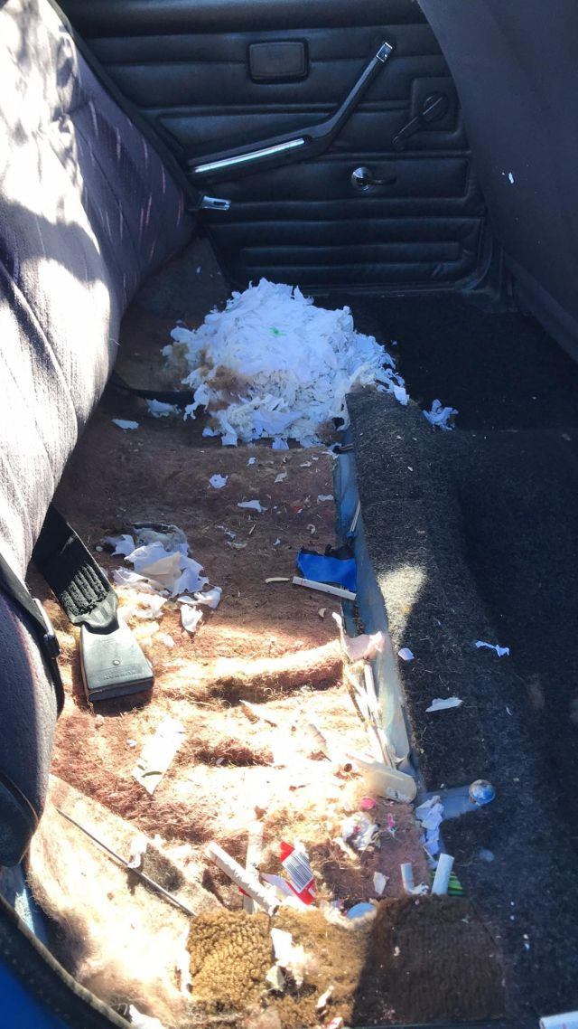

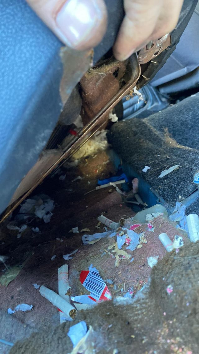

Hiired on ägedad loomad aga lihtsalt mulle ei meeldi.
Postitusi: 2522
Re: 2105, martin13, 1990
Priima konid istme all :lol: Krdi hiired :lol:

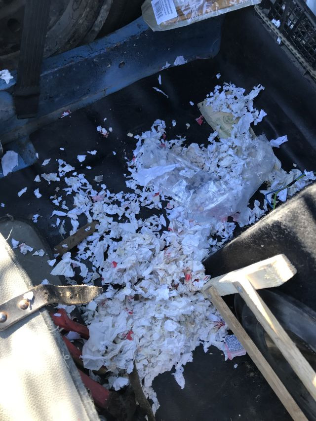

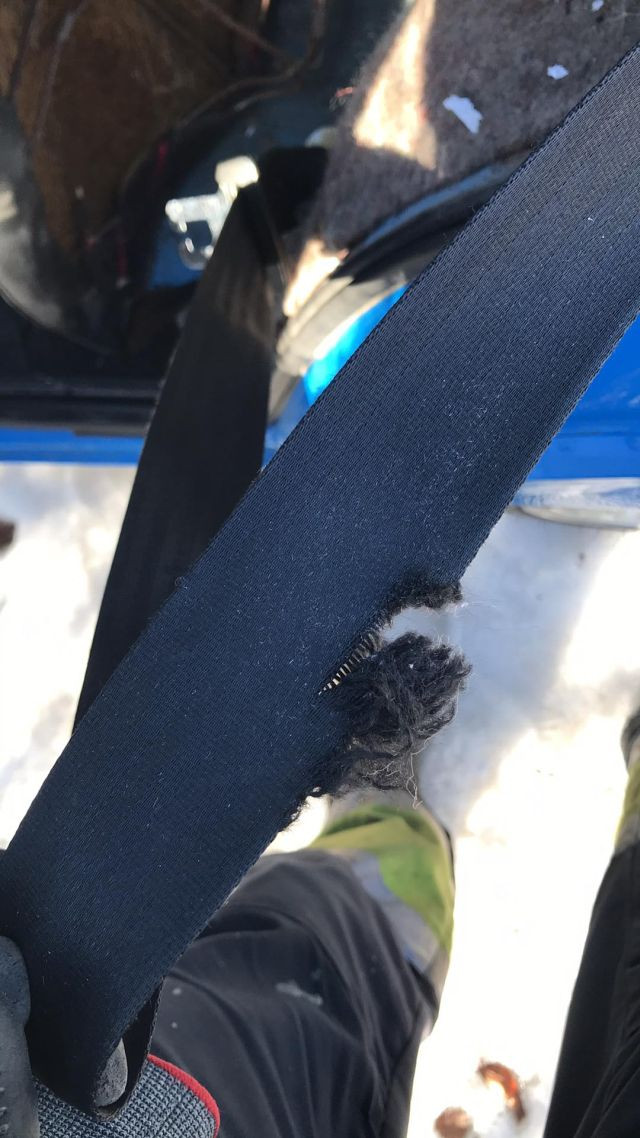

Tänu priima pakile ma aru saingi et mul seal külalised on. Vedeles koguaeg kõrvalistuja istme peal ja kui ükskord garaasi läksin, siis nii möödaminnes avastasin et pakki enam pole???! Pistsin pea autosse ja see mõnus kuse aroom juba reetis paki kadumise põhjuse. Panin mürki neile ja kaks tükki sain kätte. Üks pani tuhat nelja jooksu kui autot koristama hakkasin.

Mul pugesid ka hiired ükskord autosse – küljeaken oli max 5mm lahti. Ei uskunud, et nad mööda libedat klaasi sisse ronivad. Pistsid nahka osa istmekatetest, pool prillitoosi ja närisid poolläbi turvavöö.
Hiired armastavad ajalehti lugeda, millest teevad hiljem pesa. Garaažis tasub seetõttu hoida väikest ajalehepakki, siis ei kipu nad riidematerjali kallale. Liigub mitmesuguseid tõrjevahendeid ja mürke – alates elektroonilistest kuni liimivateni. Ise olen kasutanud jahu ja kipsi 1:1 segu. Garneeringuks olen peale raputanud suhkrut ja kaerahelbeid. Hea oleks läheduses ka mõni veenõu – muidu hakkavad hirmsasti köhima ja hiljem tekib nagunii kõhuvalu.
Loomakaitsjad soovitavad muidugi, et teed hiirele pepu peale ata-ata, viid õue ja ütled Schwarzeneggeri häälega "don't come back!"

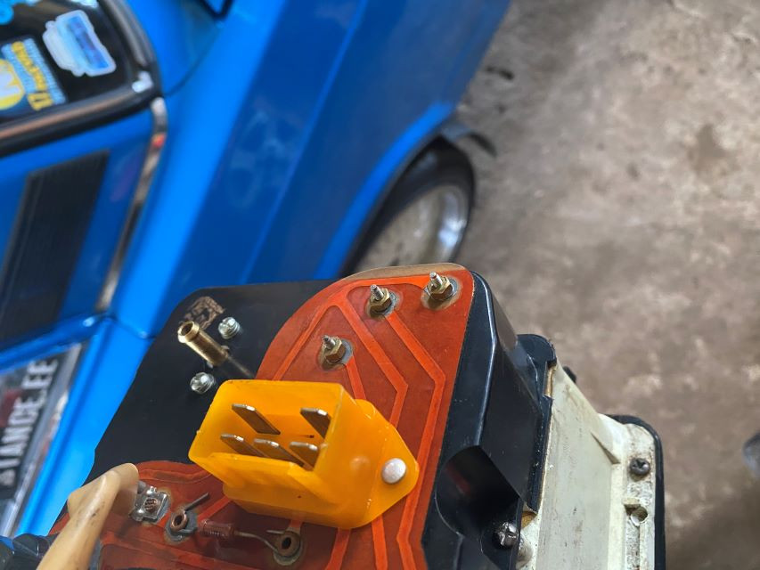

Smurfil eelmine hooaeg ei näidanud jahutusvedeliku temp enam midagi. Nüüd peale ülevaatust lõpetas ka economaiser koostöö. Augusti algul ajasin smurfi garaasi ja plaanisin korda teha. Economaiseri vea leidsin kohe üles, vaakumvoolik ei pidanud õhku.
Tempi puhul kahtlustasin kahte asja- juhtmeid (vahepeal hiired närisid) ja temp andurit. Juhtmed helistasin läbi ja need tundusid korras olevat. Mootori ruumist kruttisin ühelt mootorilt pooleldi lahti oleva anduri küljest, toppisin juhtme otsa ja andsin gaasipõletiga kuuma. Ei miskit. Kuna see andur oli doonor mootori küljes pooleldi lahti, siis kahtlustasin, et see ka vigane. Võtsin järgmise doonori pealt anduri ja kordasin protsessi. Ikka ei midagi. Seejärel kisuksin armatuuri lahti, et vaadata kas näidikuploki jooted korras (aku näidikul ühe korra joode läbi põlenud). Jooted korras ja kõik voolud tulevad näidikule peale. Seal kuidagi käega juhtmeid kobistades sain korra näidiku näitama. Pildil olevad mutrid olid veidi lahti, pingutasin ära ja nüüd näitab taas.

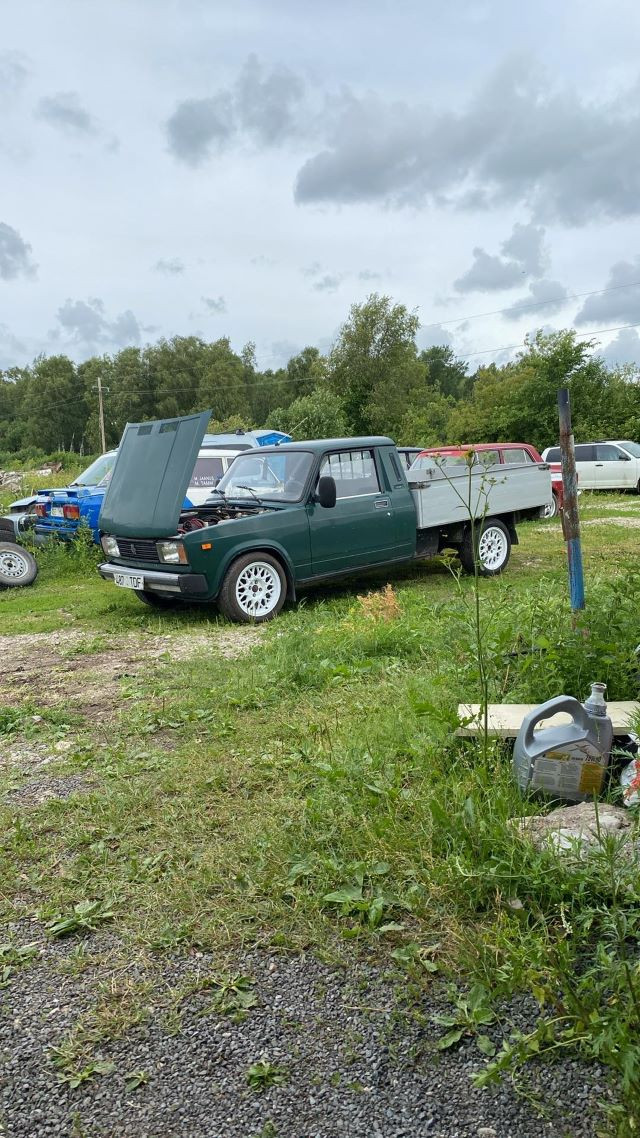

Kastikaga muidugi üks probleem ka veel. Nimelt kipub kuumaks minema. Tellisin uue radika, uue termostaadi, uue veepumba, paigaldasin el vendi aga ikka temp kisub vägisi sinna kolmveerandi peale maanteel. Oskab keegi puusalt veel midagi tulistada, mida võiks vaadata?
Süüde/karpa ei ole ka päris see mis peaks. Väga jõuetu on kuidagi. 1500 mootor peaks ikka liikuma aga see nagu pigem mingi rollerauto.

martin13 kirjutas: 26 Aug 2024 20:00 Kastikaga muidugi üks probleem ka veel. Nimelt kipub kuumaks minema. Tellisin uue radika, uue termostaadi, uue veepumba, paigaldasin el vendi aga ikka temp kisub vägisi sinna kolmveerandi peale maanteel. Oskab keegi puusalt veel midagi tulistada, mida võiks vaadata?
Õhk vahel (kas salongiahi läheb kuumaks)?
Kaan kõver/ploki k.tihend katki
