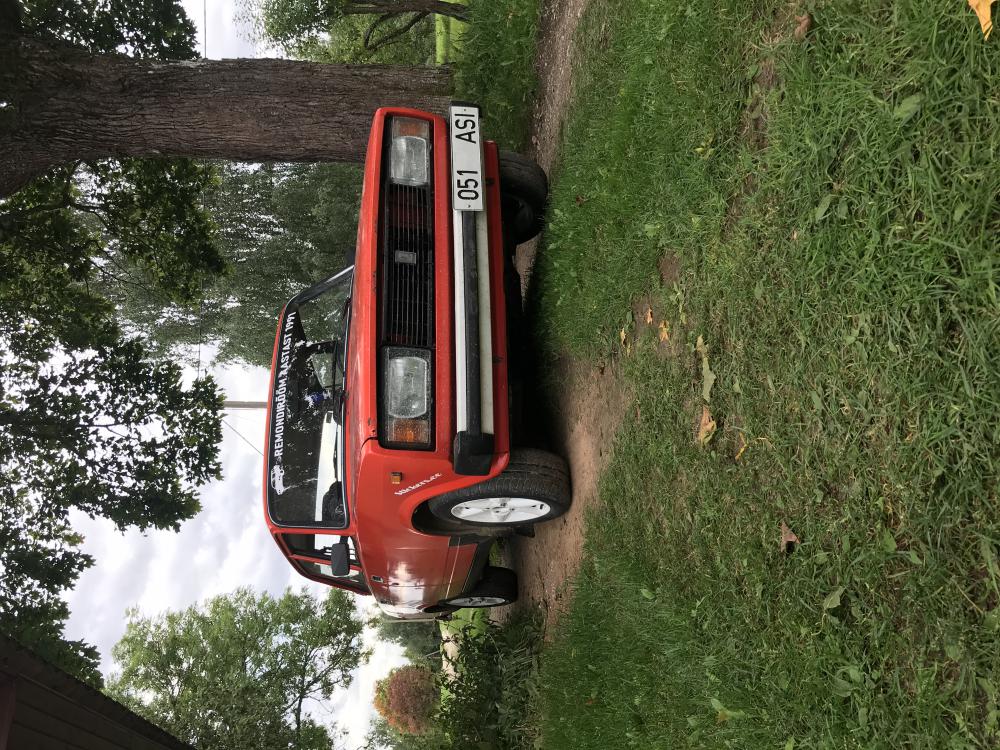

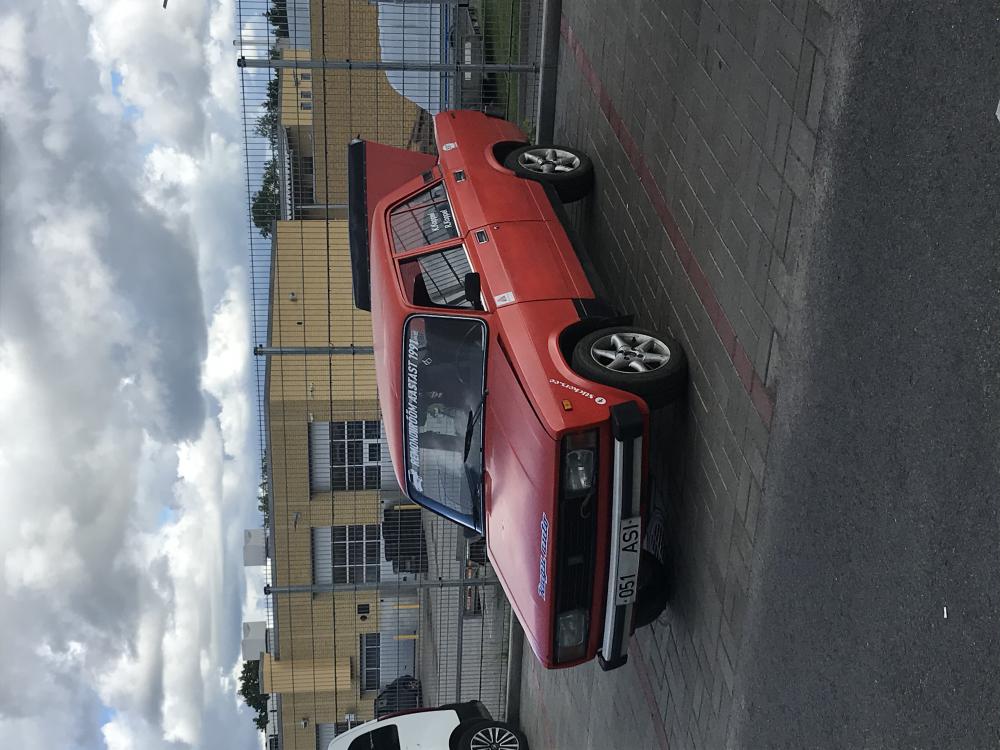

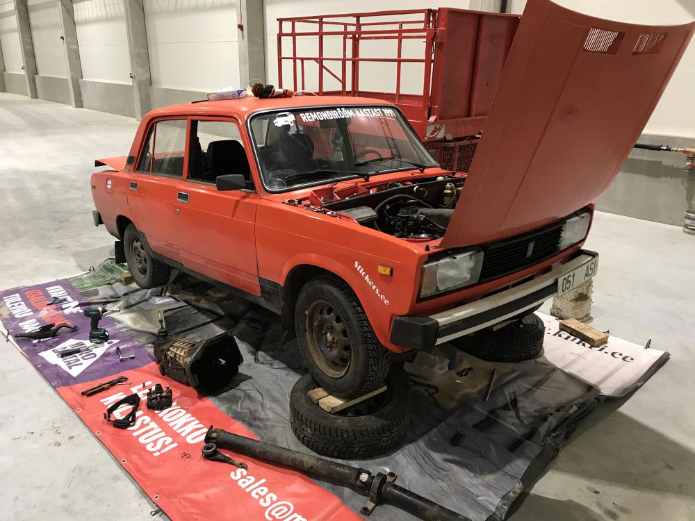

Tervist, tekkis mõte teha oma autost siis ka teema. Tegemist siis 21053 ega aastast 1991. Auto on toodud soomest 2003 aastal ehk siis soome export masin. Minu kätte jõudis ta 2020 aasta augustis siis nägi ta välja selline
Seest oli ta väga nukkras seisus: raadiokonsooli ega riiulit polnud, põhjavaipa ei olnud, tagaistme istumisalus oli erinev teistest, esiistmed olid räbalad. 2 kuu jooksul sai otsitud erinevaid puuduolevaid detaile ning tehtud autole palju iluravi ning oktoobris nägi ta välja selline

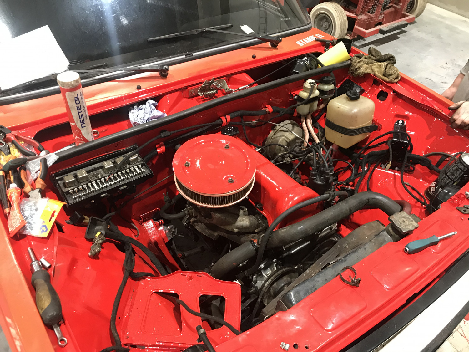

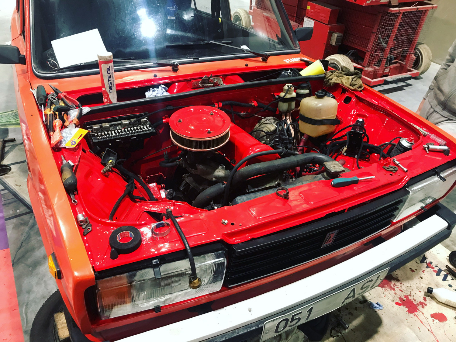

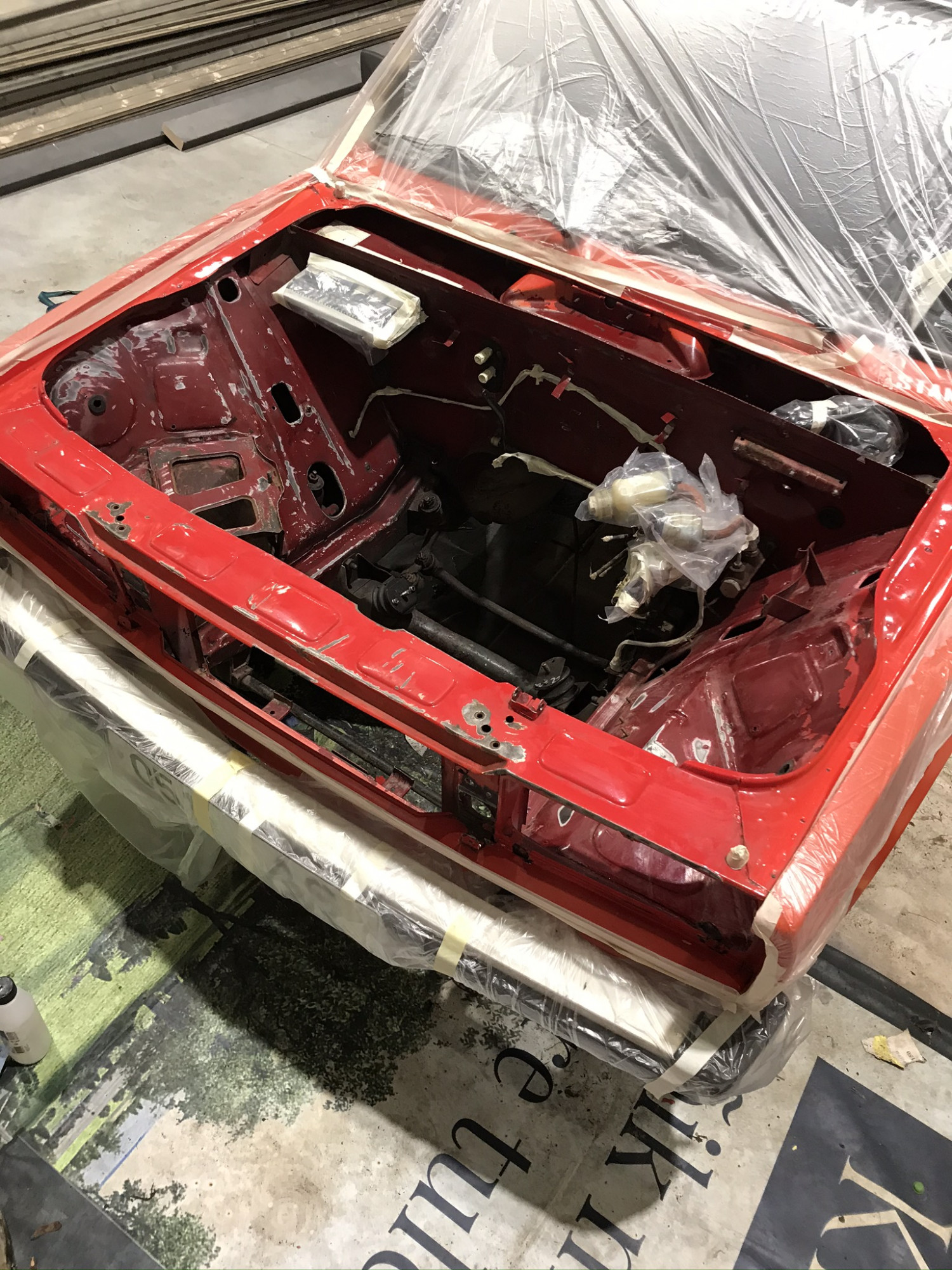

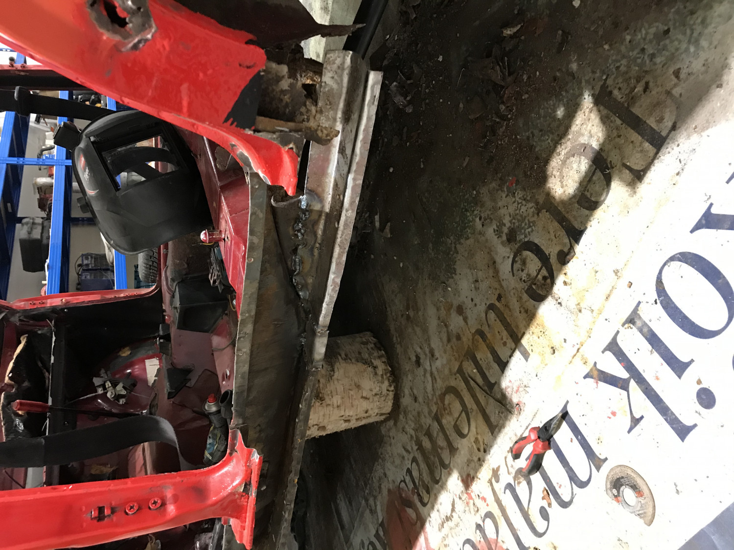

Vahepeal on toimunud vägapalju asju : 1,5 mootor jäi lahjaks ning sai hangitud 1,6 mootor vana mootori maha võtmisel tuli välja palju katkiseid ning vahetamist vajavaid osi ning vana juhtmestik oli kohutavas seisus vooluall juhtmed rippusid isoleerimatta, palju juhtmeid olid viga saanud jne.

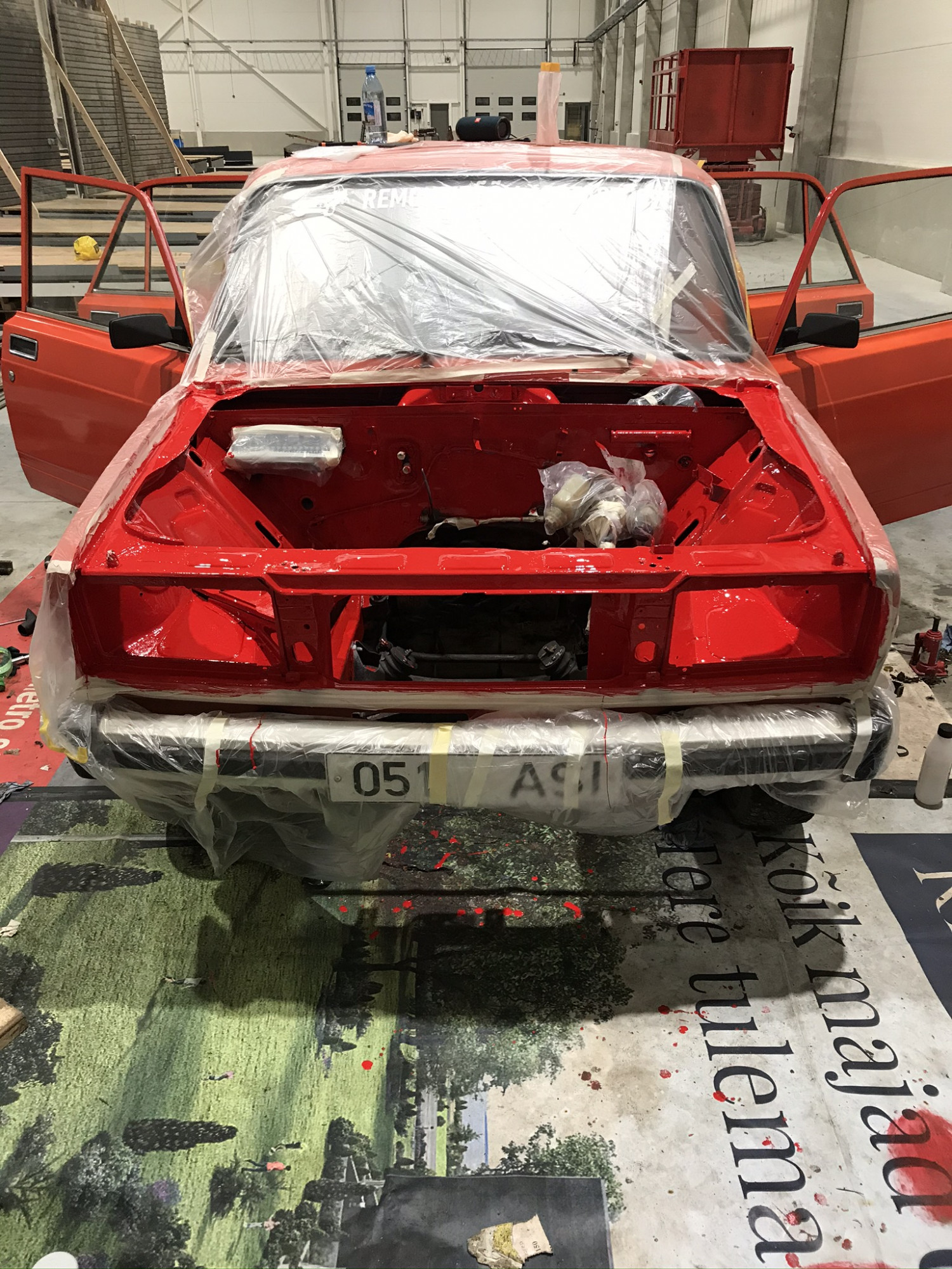

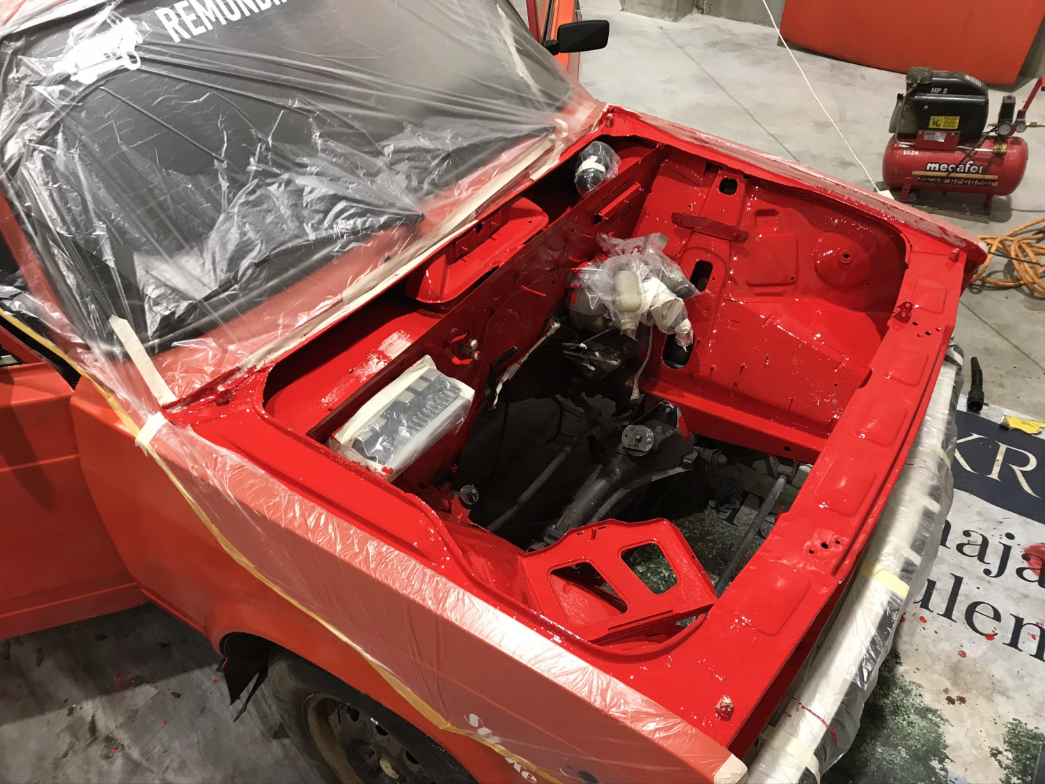

Terve mootoriruum oli väga must ja vana kirsipunast värvi, mootori vahetuse ajal sai kõik mootoriruum puhtaks tehtud ning üle värvitud, juhtmestiku korrastasin: katkised juhtmed vahetasin välja ja terve juhtmestik sai riidest isoleeriga üle käidud. Peale seda lõikasin õhufiltir korpuse lahti ning värvisin klapikambrikaane ja õhufiltri korpuse ära. Uuel mootoril tahtis ketipinguti vahetust muidu oli korras mootor.

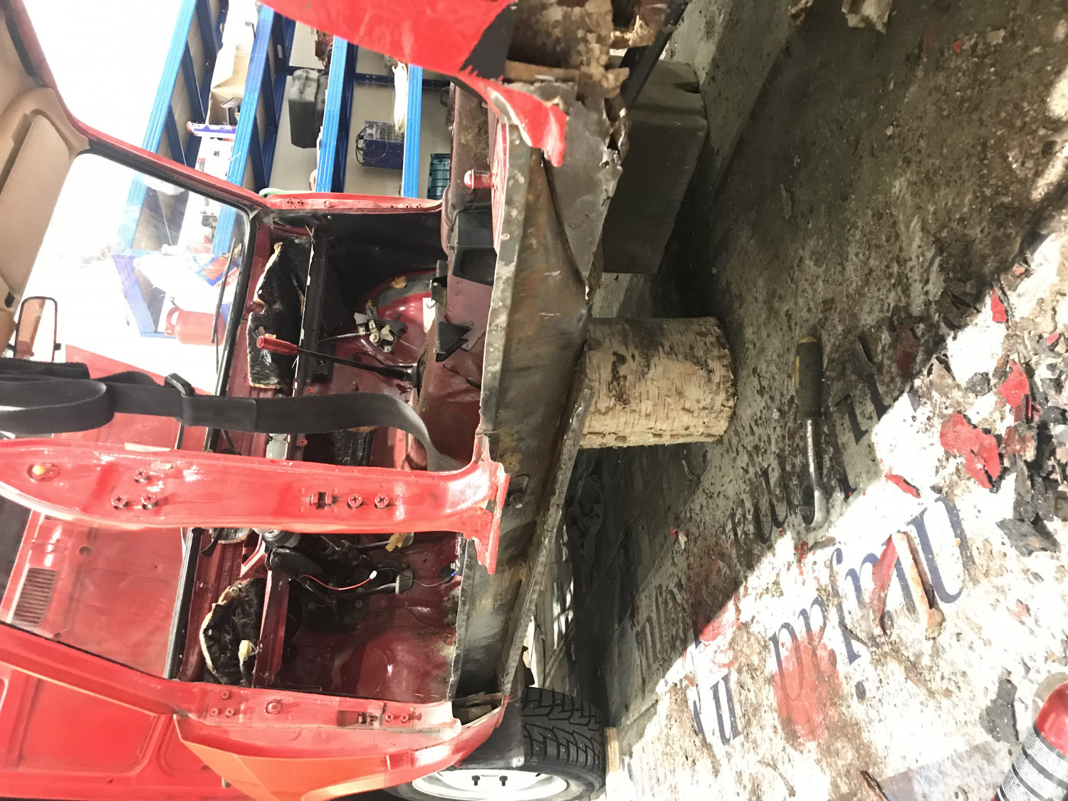

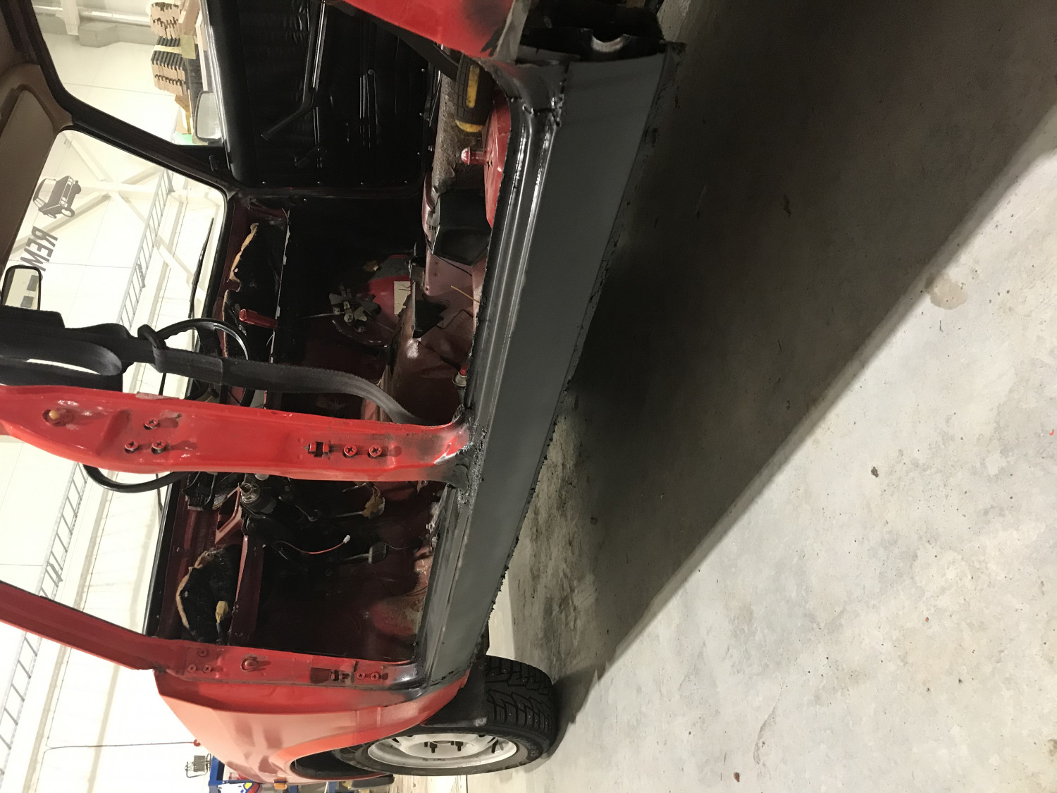

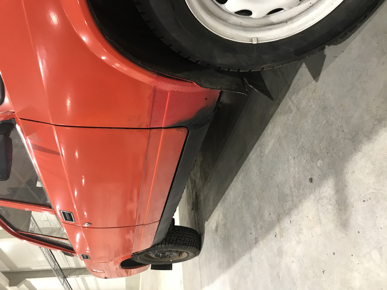

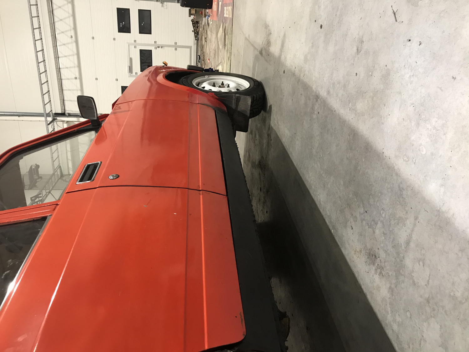

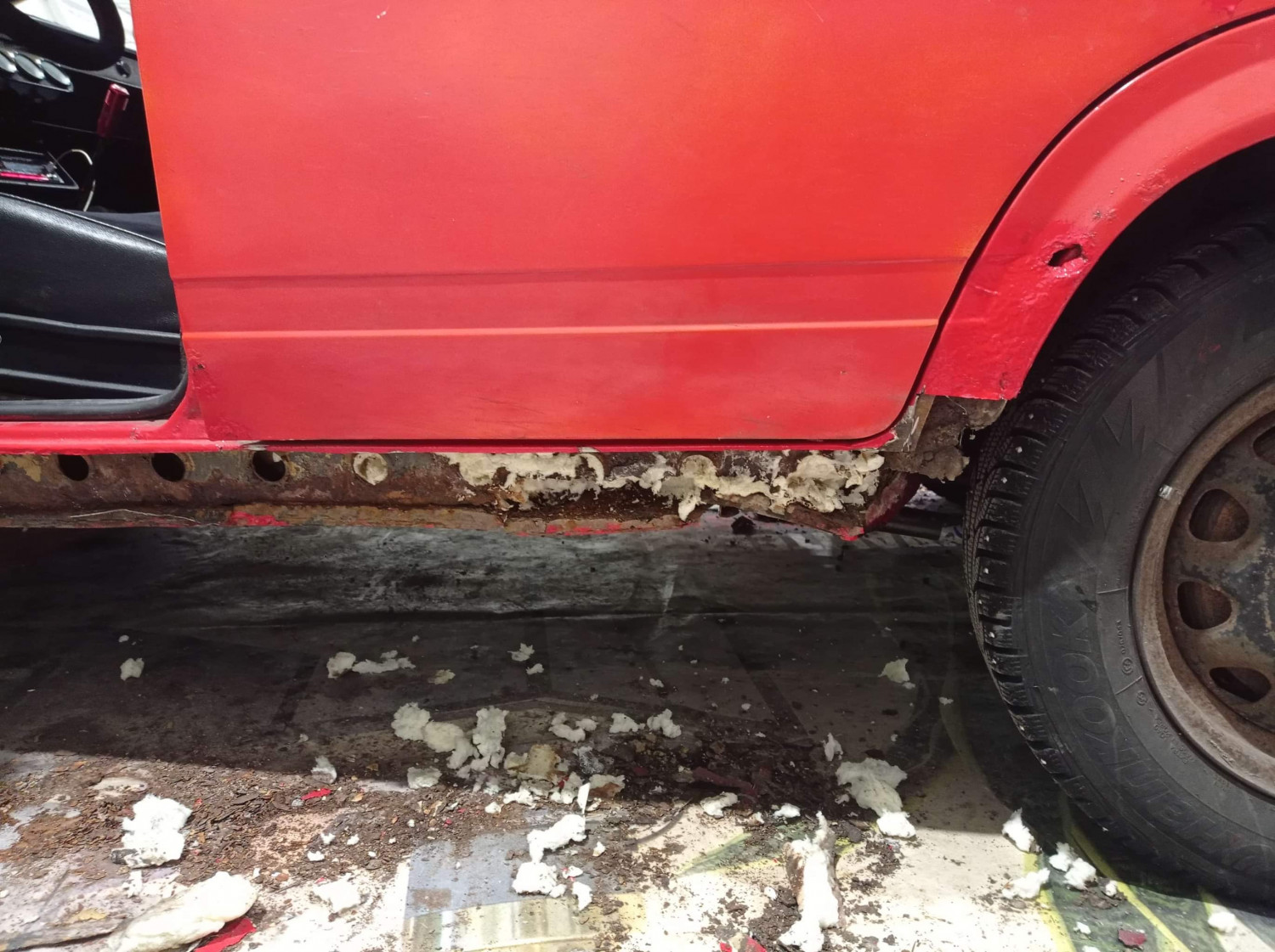

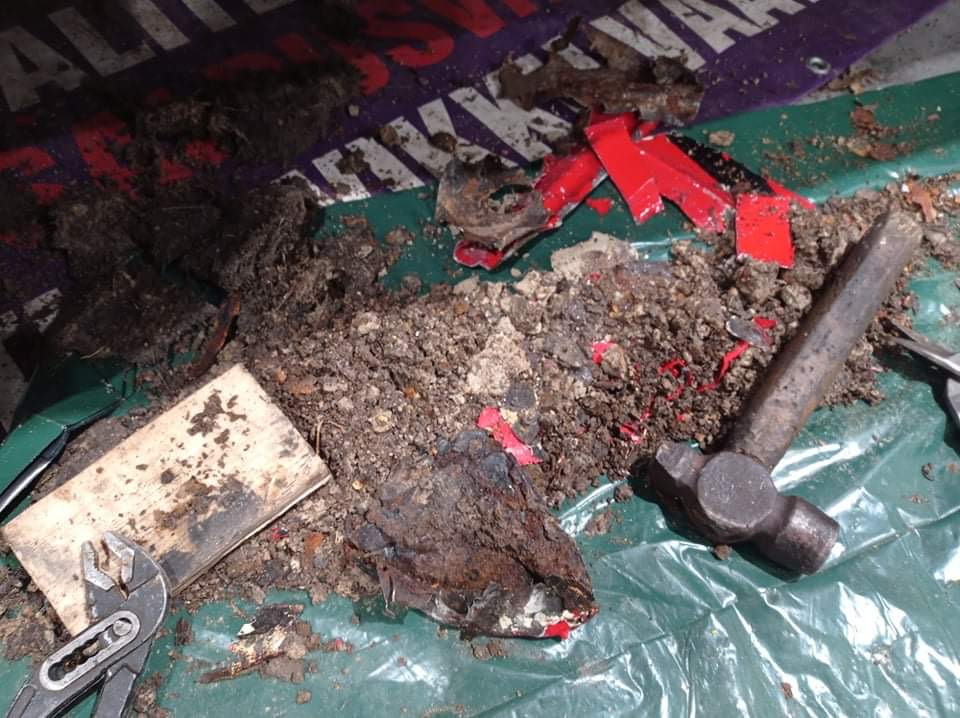

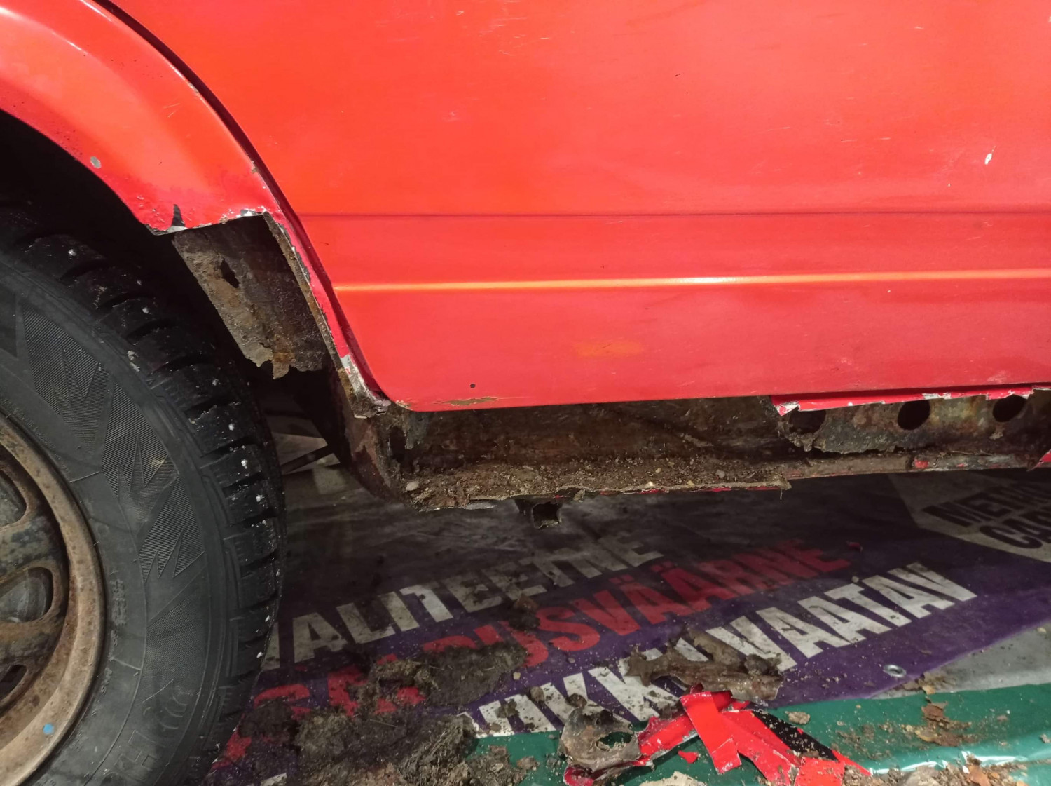

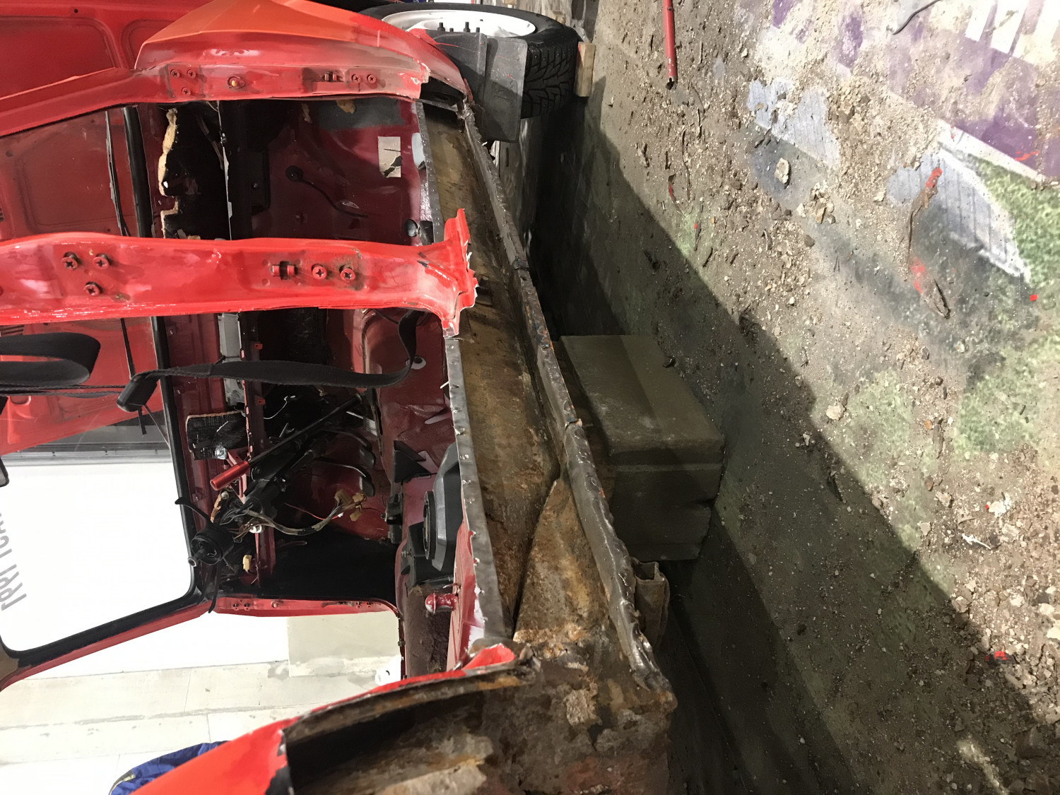

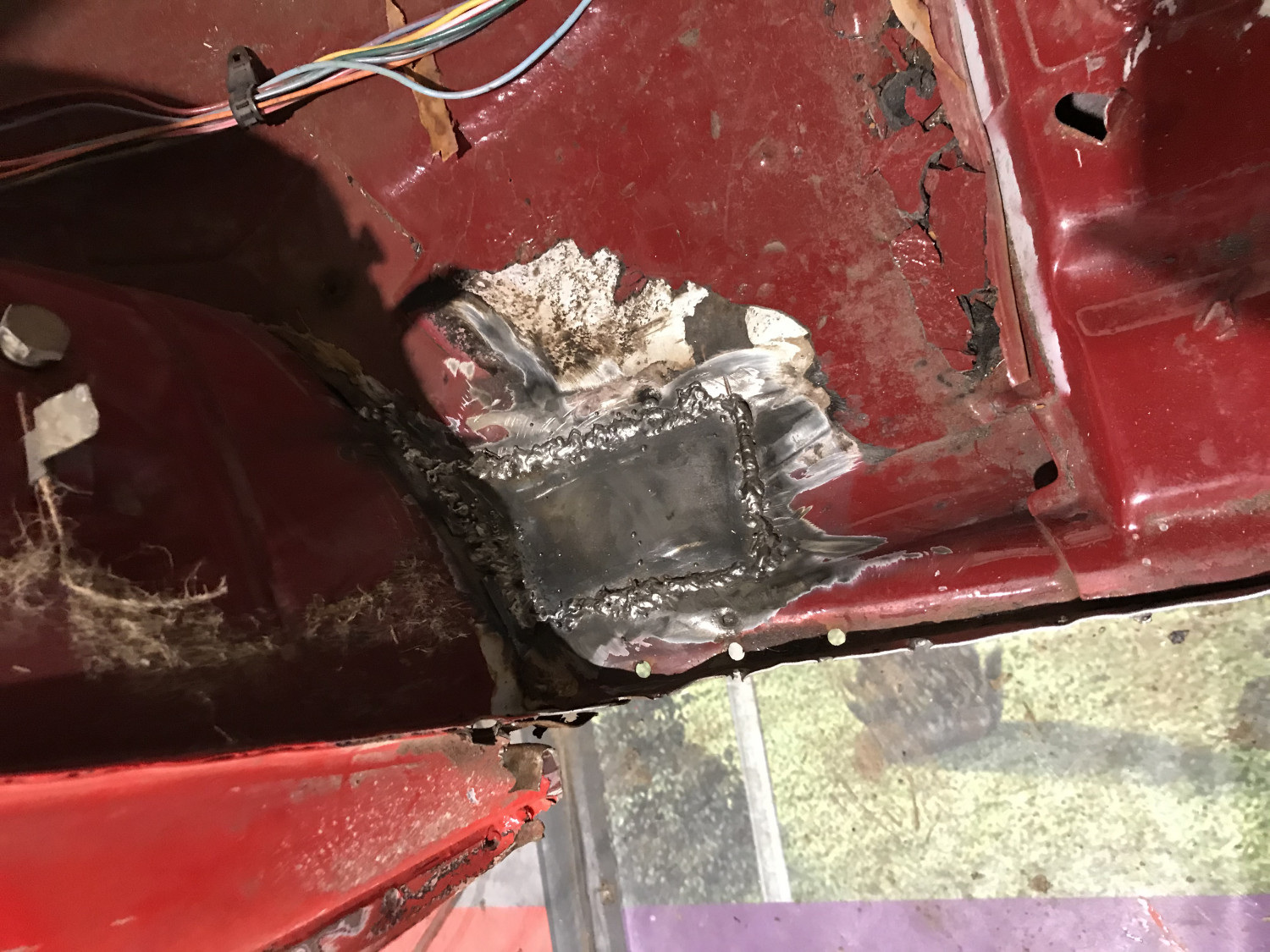

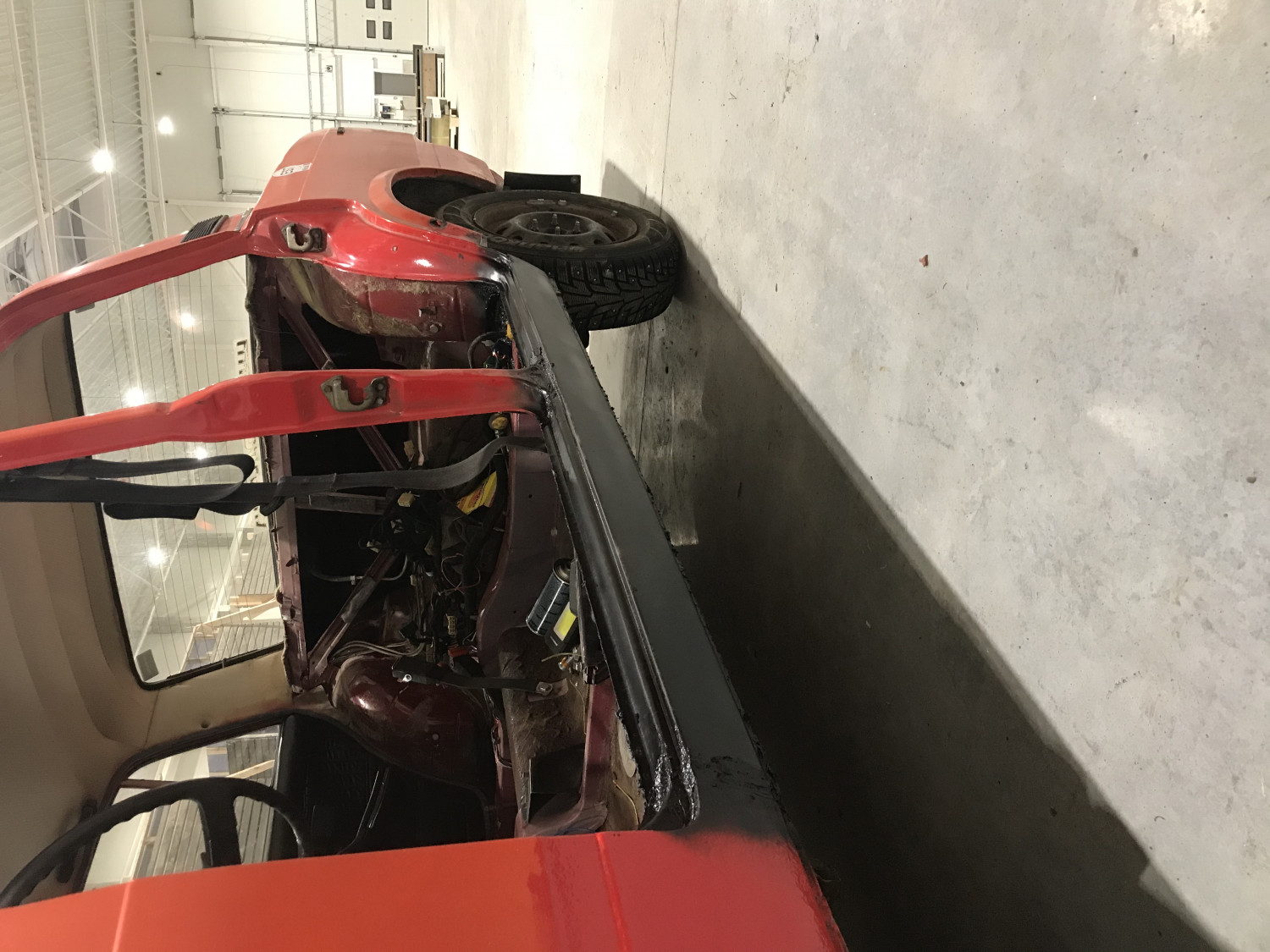

Peale mootori vahetust sai kere ette võetud kuna karbid olid sellel autol väga läbi ning juhipool oli juba vaht ka sees. :shock: karpe lahti lõigates selgus et karbid, vahelehed, tagumised tungikohad ning tagumised koopaääred olid läbi. Sai hangitud veerenni ladapoest uued plekid ning peale 1 nädalast tööd oligi auto jälle sõidukorras. Peale juttu natuke pildimaterjali ka.

Lahtine õhupuhasti toob palju probleeme jahedate ilmadega ning suvel kuumade ilmadega.. Lisaks võib hakata jukerdama tühikäigul.
Tubli töö muiudu seega jõudu ja jaksu!
