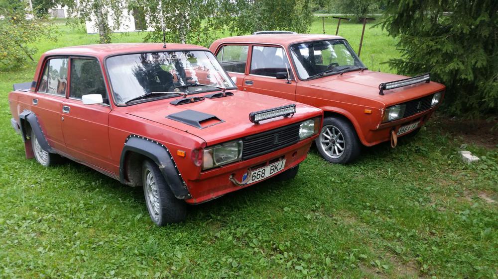

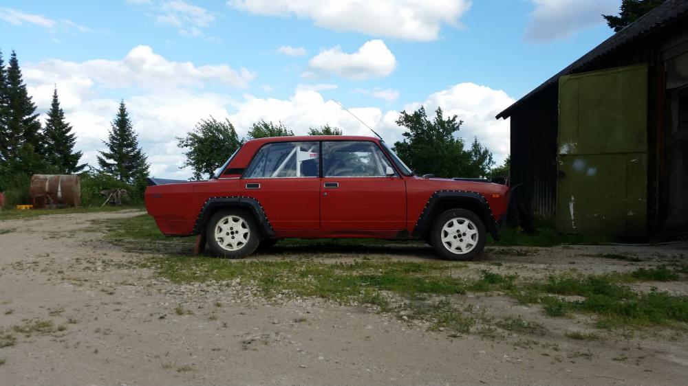

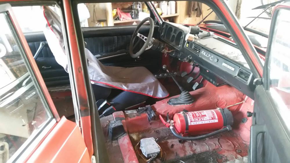

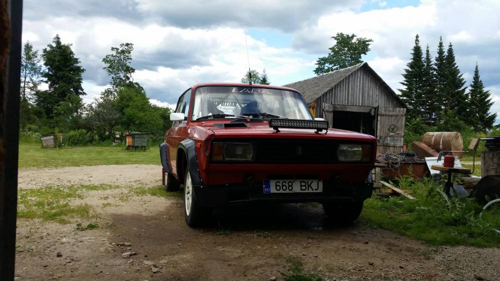

hetkeseis:
plastikust laiendid
tagumised koopad keevitatud
turvapuur(ise tehtud)

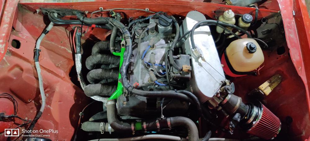

1.5 16v esiveolise mootor
muudetud ülekannetega 4ne käigukast
elektriline roolivõim
täiskorv istmed +6punkti traksid
muudetud geomeetriaga rooliõlakud
4-2-1 torukollektor(ise tehtud)
suurem käigukasti koda + summutaja tunnel
tagasillas orginaal vedrud
tagumine stabikas ära kaotatud
esimesed lanseronid tugevdatud
elektrisüsteem kohandatud raja autole kohaselt
küljeklaasid asendatud polükarbonaadiga
leidub kindlasti ka palju mis veel tehtud kuid kõik kohe meelde ei tule, täiendan jooksvalt.

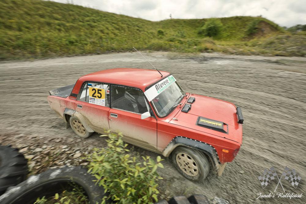

Mõni aeg tagasi sai käidud aluvere ringil võistlustel.
Teises voorus suutsin tabada traktori rehvi ja selle tagajärjel terve roolisüsteem kõver, rooliõlakud, pendelhoob, rooliotsad alumise õõtsa kinnitus ja sharniirid.
Sai täna siis kõik uuesti kokku laotud ja kodustes tingimustes kokkujooks paikka aetud. Homme saab minna aluveresse trennipäevale.

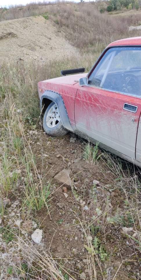

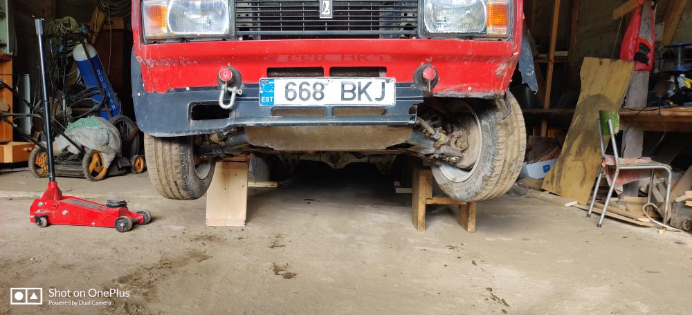

Nii, pühapäev käes, käisime täna aluveres trenni päeval.
Kõik sujus hästi kuni kolmandal sõidul otsustas rool kraavi keerata, tuli välja et olin unustanud alumiste õõtsade mutrid kinni pingutada :sein :sein ja selle tagajärjel otsustas alumine õõts oma teed minna.
Saab siis jälle garaazis aega veeta.
Hetkel kindlasti kõverad mõlemad õõtsad ja amort pooleks. Ehk jõuab mõni õhtu lahti võtta siis selgub täpsemalt mis ja kust veel katki/kõver.
Õnneks juhtus kõik suht aeglasel rajaosal ja kerel miskit ära ei lõhkunud.
