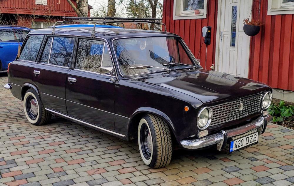

Tegu siis eksport versioon 02-ga nagu näha ja pisut ka Soomes ümber ehitatud. Auto siis Soome päritolu. Niipalju kui uurinud olen,siis 21023 on 1500 mootor, 03 differ, 03 armatuur, 06 esiistmed, tagaklaasi soojendus, tagumine kojamees,pidurivõimendus, Hella esituled, tagumised turvavööd(võin eksida kui tavalisel ka on)...hetkel rohkem ei oska välja tuua.

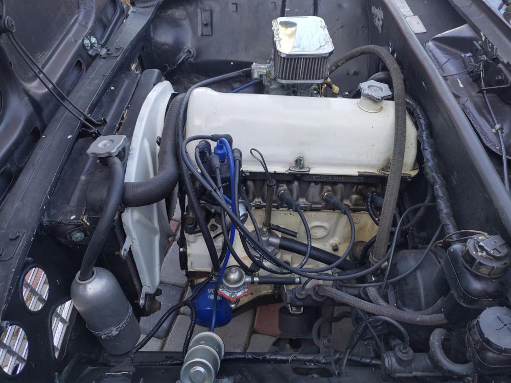

Tehtud töödest tean, et on vedrude või amortidega nokitsetud, laiemad veljed, sport nukkvõll, Weber karburaator, elektrooniline süüde, aku on veetud taha tagavararatta pessa, paisupaak asendatud. Eile oli ka tõstukil, sai vahetatud õli ja ülevaadatud ka põhi. Hakkas silma palju uusi asendatuid detaile ja ka põhjal polnud häda midagi. Viriseda võib vaid värvimise kvaliteediga ja siit sealt hakkavad defektid silma. Originaalis oli masin valge. Teatud pööretel on mootoris sõidu ajal ka kerge tiks sees, aga see see kaob kui pisut pöördeid juurde kruvida. Kuna nüüd suur seisak maakeral, siis mingeid üle värvimise plaane hetkel kindlasti ei ole. Hädatapu parandused kui siis ainult.
