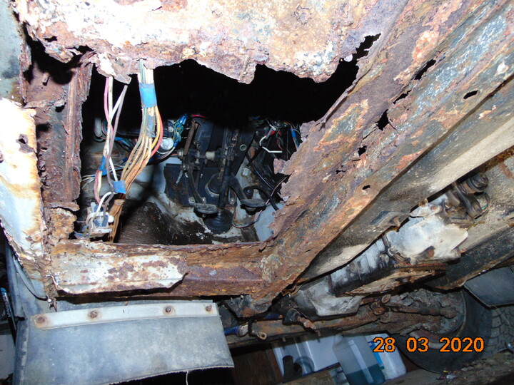

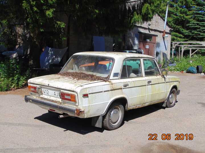

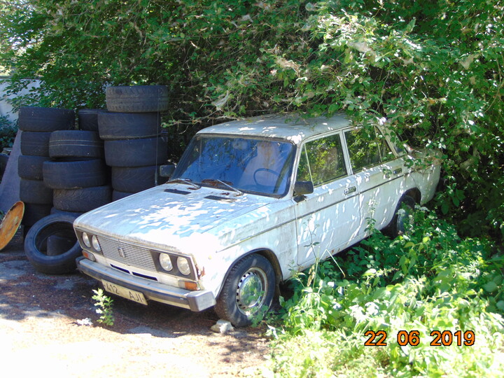

Vahepeal mõni aasta jälle mööda läinud. On alles veel kunagi detsembris 2007 ostetud VAZ 21061. Vahepeal tekkis küsimus, mis temaga teha. Sai mitu korda ühest hoiukohast teise sõidutatud, kuni eelmise aasta novembris mulle (rendi)garaazi sõitis. Plaan on kere keevitus ja tehnika korrastamine. Hiljuti lammutasin salongi tühjaks ja tõstsin mootori koos kasti, kardaani ja summutiga välja. Põhi ja küljekarp (karbid) tahavad uut metalli. Miskipärast on põhja alt ja karp just juhipool koledasti ussitanud. Tagumised poolraamid paistavad veel kasutuskõlblikud olema, haamriga mõlki neid lüüa ei õnnestunud.
Edasi peaksin teda veel demonteerima, küttepaak küljest ja kütusetoru on ka roostetanud. Kui mahukaks keretööd kujunevad, ei julge prognoosida, aga altpoolt on ta üsna paras õnnetus. Ikkagi aastaid nii suvel kui talvel aktiivselt kasutust saanud.
Mis mootori vahele panen, veel ei tea. Olemasolev sinna 2014 talvel vahele tõstetud VAZ 2101 1,2 mootor on täitsa asine tükk aga tahaks midagi suuremat saada. Sinna aga aega on, sest mootor on viimane asi, mida peale keretöid vahele tõstan.
Vahepeal oli ta küll siin ja küll seal seisnud, aeg ajalt käima pandud ning pildigaleriid võib arvestades enda eelmist postitust, umbes sellelt leheküljelt vaatama hakata http://fotoalbum.ee/photos/Edelareisija ... =89&seek=0

Aja jooksul väga kohutav välja näinud. Põõsas seismine kerele tervislikult ei mõju.
Saad ilmselt katuse külge autot ehitama hakata:
Jõudu ja paksu rahakotti! ;)

Jah, mulla peal seismine ei ole hea. Juhikoht jalgade all on ka selline, sest roostetas mõlemalt poolt. Kunagi miskil põhjusel kuivatasin matialuse ära ja eks rooste hakkas siis vohama. Tagaistme ja kõrvalistme jalgade alune on ok, seal oli rooste vastu kaitsmiseks õli peale pandud. Eks tegelik olukord tuleb tegema hakates välja.

Edel kirjutas:Jah, mulla peal seismine ei ole hea. Juhikoht jalgade all on ka selline, sest roostetas mõlemalt poolt. Kunagi miskil põhjusel kuivatasin matialuse ära ja eks rooste hakkas siis vohama. Tagaistme ja kõrvalistme jalgade alune on ok, seal oli rooste vastu kaitsmiseks õli peale pandud. Eks tegelik olukord tuleb tegema hakates välja.
See 053, mille ostsin ning mida ehitan, seisis ka mullasel/rohusel pinnal, kui teda vaatama läksin. Seega ma jõudsin siis õigel ajal jaole, et päästa masina põhi halvimast. Kuigi mõlemad karbid olid suht puuks olukorras. Need sai uued keevitatud ja karpide põhjad samuti. aga tungikohad olid väga pees, neid ei hakanud uusi panema, mõtlen midagi muud välja.
