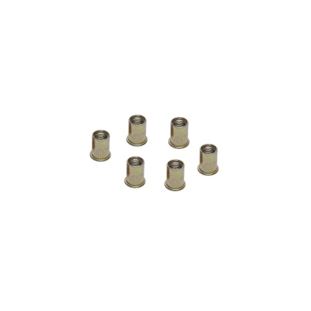

Praegu veel polegi tegelikult veel kinnitanud. Proovi värk veel, aga plaan siis selline, et sinna kuhu originaalis kinnituvad tüüblid, sinna aukudesse tõmbab/kinnitab 6mm keermeneedid ja ümarpea poltidega läbi vineeri.

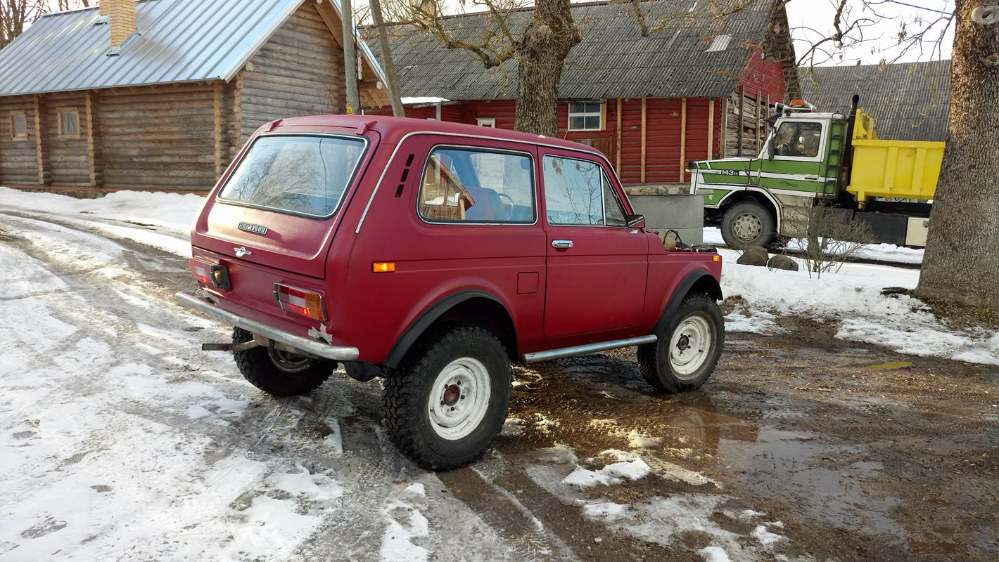

Pole pikalt miskit kirjutanud , aga midagi on ikka saanud teha auto juure. Igasugu nipet näpet asju saanud teha . Küljetorude kaugused kerest ja pikkused said paika ja toruotsad kinni.
Tagumine stange sai väljamõeldud ja kokkukeevitatud. kõik torud, stanged laseme hiljem musta raptor, isse. Tiivalaiendid said ka paika.
Esimeste raudasi on plaan veidi pikendada , et tekiks nurkadele kaitse ja natuke parem välja näeks. mingi algne plaan siis, nii nagu pildil.

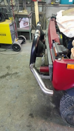

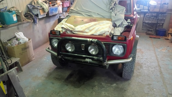

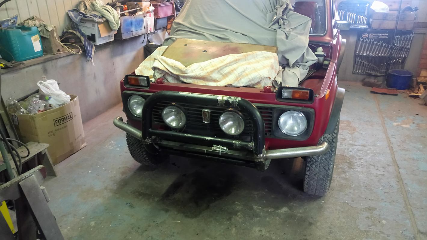

Tere. Sai siis esiotsa raudadega tegeletud. Toonoripealt võetud rauad ostutusid veidike kõverateks , sai siis need lahti lõigutud ja sirgeks aetud, mis võttis jälle omajagu aega. Raudadele sai siis väikesed lisad tehtud. Viimistlus veel tegemata aga viskan mõne pildi vahelduseks. Kogu ring raudasi lähevad pärast musta raptorisse.

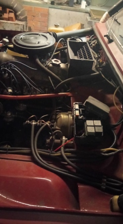

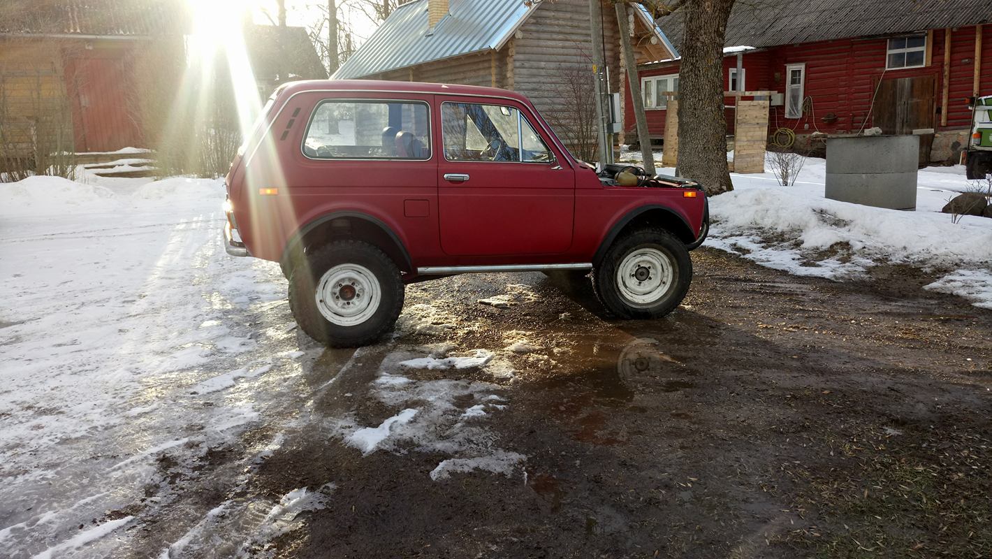

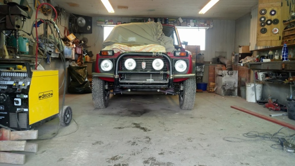

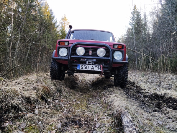

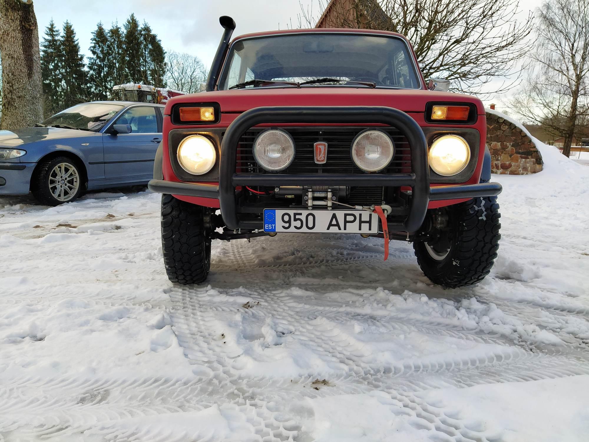

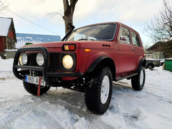

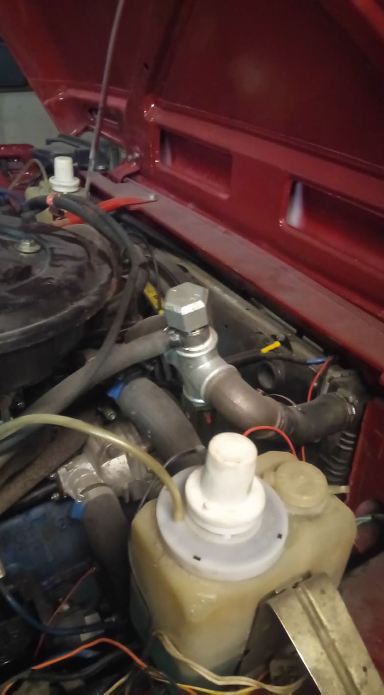

Tere. Vägapalju aega ei ole olnud autoga tegeleda olnud, aga miskit ikka on toimetatud. Külje,esi ja tagarauad said kõik kinnitatud ja värvitud. Vahepeal sai tehtud üks proovisõit ja selgus , et kolmas käik ei püsi ilusti sees ja parempoolne pooltelg ragiseb. Sai siis varuosadeks niva pealt teine käigukast võetud ja alla pandud. Pooltelg sai ostetud kasutatud korralik ja nendega hetkel korras. Sai ka elektrisüsteemi natuke kohendatud, lammutusest sai võetud kaitsme/relee karp ja see kapotialla sobitatud. Kuhu siis sai ühendatud Jahutusvent, lisatuled , tulevikus töötuled katusel ja saab veel lisada mida vaja.
Salongi sai tehtud lülitite paneel, mis arvatavasti saab veel tulevikus ümber tehtud. Juurde tuleksid veel sellised indikaatorid, need tellitud aga pole veel kohal.
Veesüsteemi sai ka natuke muudetud, et saaks õhu paremini kätte ja saaks süsteemi paremini täita kuna radikal endal täitmisava ei ole, siis sai selline kompunn.
Snorkel ka paigas , vaja veel natuke viimistleda et viisakam jääks.
Ja mõni pimedas tehtud pilt ka väljaspoolt lisaks. Masin iseenesest käib,sõidab , pidurdab ja sidurdab aga on veel väikseid probleeme ja tegemist veel on , enne kui ülevaatusele prooviks minna.

Pill igati viisakas. Aga see snorkli ots hakkab iga oksataha kinni. Mul uaz-il on keeratud snorkel enne katuseserva jõudmist suunaga esiklaasile. Siiani pole oksad teda ära viinud. Paarkorda on kül puu seda solgitoru kokku pressinud
Aga toimib endiselt
