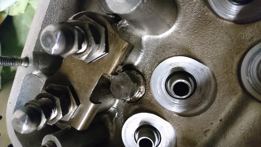

Mootori juures kõik ilus, va see pragu. Polegi midagi sarnast näinud :shock:

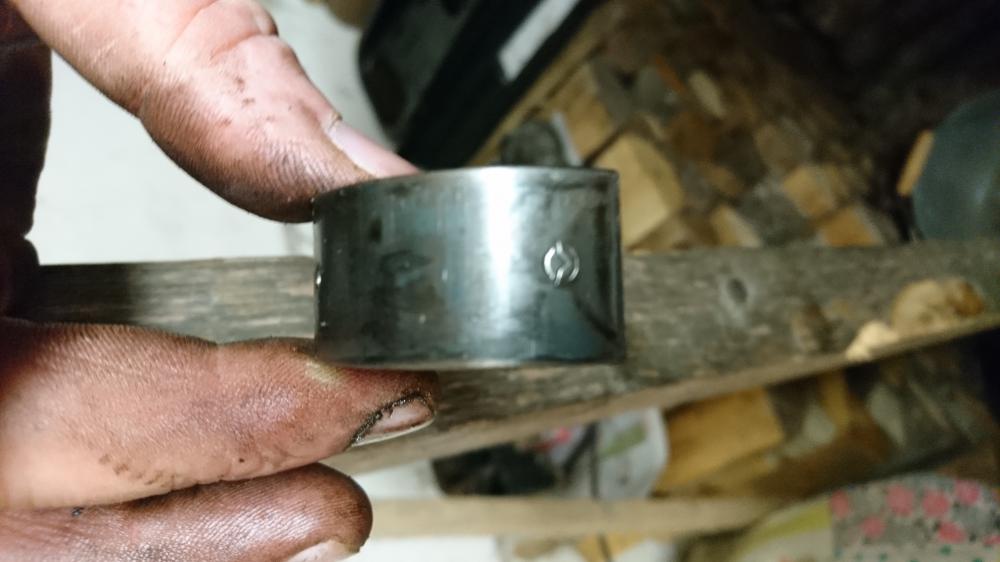

Täna sai jälle mootori kallal nokitseda. Nüüd tahaks tellida uued kepsu- ja raamsaaled. Jube huvitav on see, et saale peal pole mõõte. Netis neid müüakse igas mõõdus ja ei tea missugust tellida. Saale peal on ainult mingi märk mis meenutab Mazda embleemi :) Oskab keegi öelda selle kohta midagi? Suppleriga mõõtes paksus oli nõks alla 2mm. 1.75mm või midagi sellist tundus olema.

Re: 21063, Vazmjorka, 1986
Kui ma ei eksi, siis originaal mõõdus.
Mõõda vända kaelad üle, saad tabelite põhjal aimu, mis mõõdus saaled lähevad.
http://www.ladaklubi.ee/foorum/viewtopi ... =16&t=2473

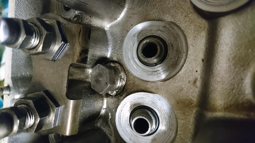

Täna üle pika aja kohtusin jälle mootoriga kokku ja plokikaant uurides jäi silma üks asi. Nimelt, plokikaanel on mingid punnid mida saab keerata kuuskant võtmega. Eelmise omaniku poolt on vist tahetud need lahti keerata aga pole saadud,ainult kuuskant auk ära rikutud. Selle tagajärjel on sinna pandud mingi poldi moodi asi sisse. Siit küsimus, et kas vahetada see kuuskant punn ära või jätta nii nagu on?
