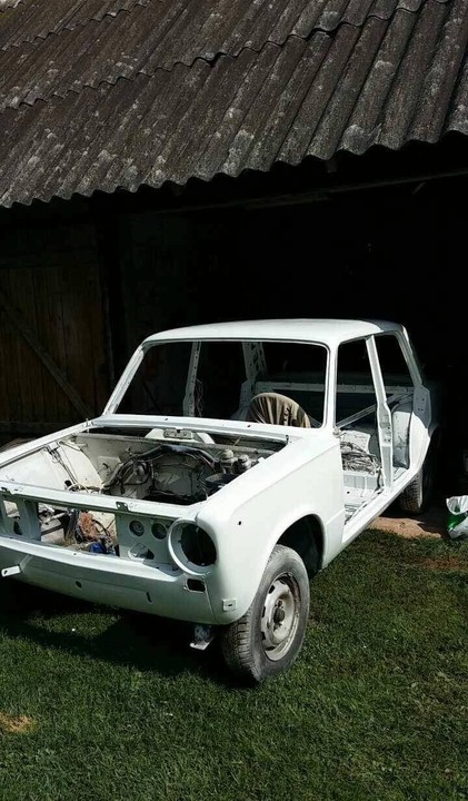

Alustaks juttu eelmisest aastast, kui sai sügisel ostetud vennaga koos räämas 06 ja käidud sõitmas talverallisid - täpsemalt lume- ja jääradasid. Sealt sai pisiku külge ning oligi plaan, et peab selleks hooajaks tegema vähe järsema masina. Kuna 06 oli oma aja ära elanud ning taastamisel ei näinud mõtet, siis 2016 kevadel sai turgu uuritud ja leitud Ida-Virumaalt 01 kere, mis oli roosteta. Kere ise oli mitu aastat kuivas seisnud. Kuna masin oli poolenisti eelmise omaniku poolt lahti võetud, siis oli masinat hea kontrollida. Kere seisund oli üllatavalt positiivne. Saigi siis masin Tartumaale ära toodud.

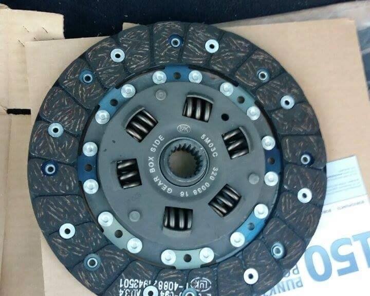

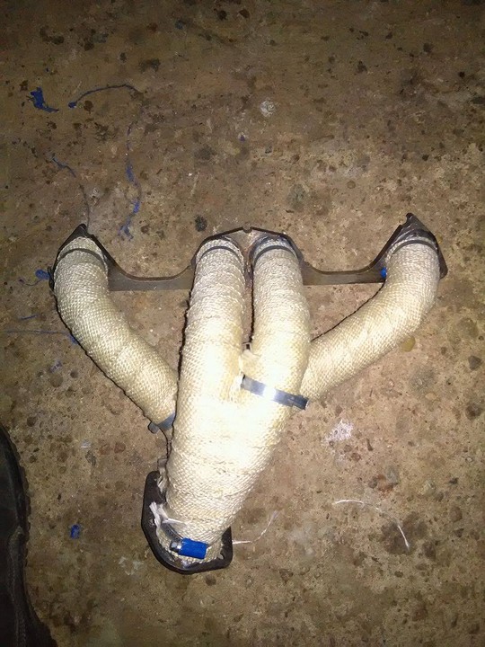

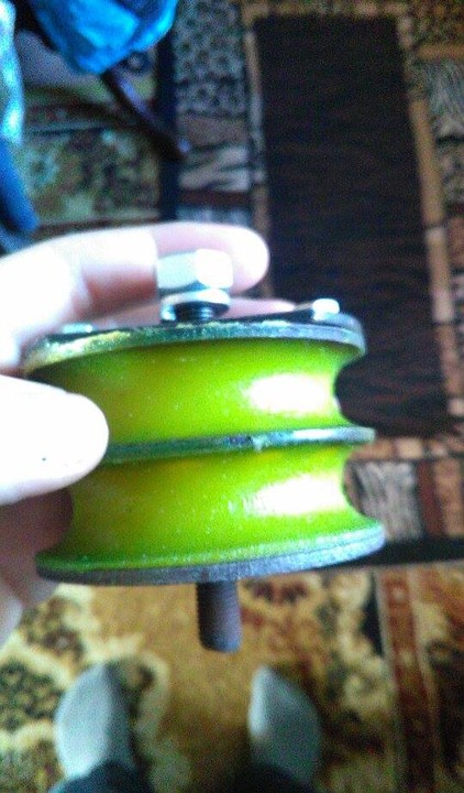

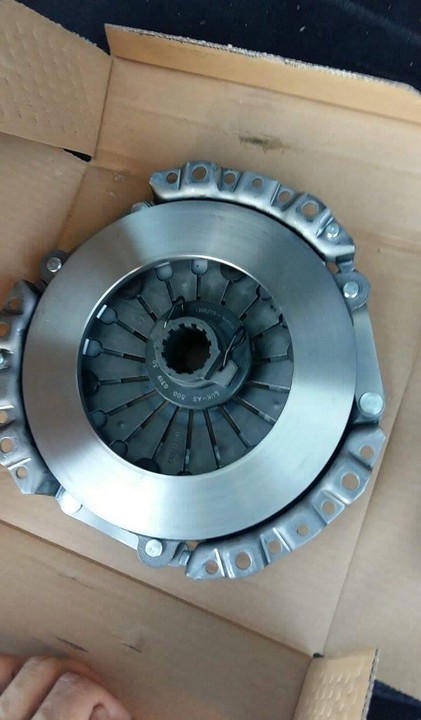

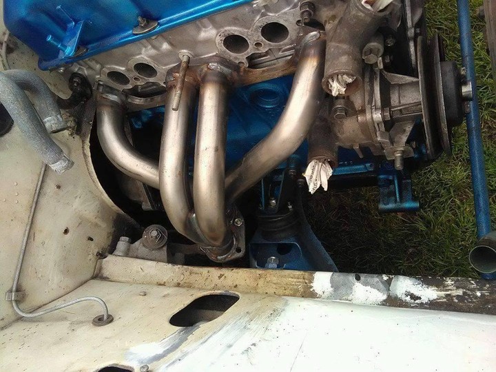

2015 talvel oli varutud üks 1.5l mootor, mis läks antud isendile peale. Mootorile sai tehtud alumise osa väike remont (saaled, rõngad) ning sai lastud blokikaan üle käia. Peale läks kangem nukk ( 10.5 kuid kraade ei mäleta) ning reg. nukaratas. Blokilt sai maha võetud 2mm. Väljalaske poole pealt sai soetatud otsast lõpuni Stingeri sportsummuti 4-2-1 kollektoriga ja sisselaskeks läks Solex. Välja sai vahetatud ka süütesüsteem elektroonilise vastu. Kütusepump läks Itaalia oma, mis tootlikus on kõvasti parem, kui originaalil. Peale läks veel võimsam genekas ning väiksem ja võimsam starter, kuna sport kollektoriga originaal starter enam peale ei mahtunud. Vahetatud said ka kõik tihendid ja lõdvikud. Installitud sai elektriline vent ja 06 radikas. Hooratas sai ~3.8kg ja uus sidurikomplekt. Käigukastil sai vahetud ainult õli. Mootoripadjad ja käigukastipadi sai sport pandud. ~25% jäigemad originaalist.

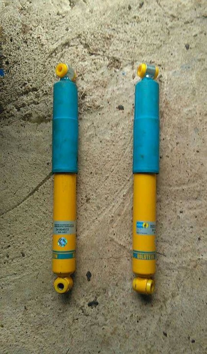

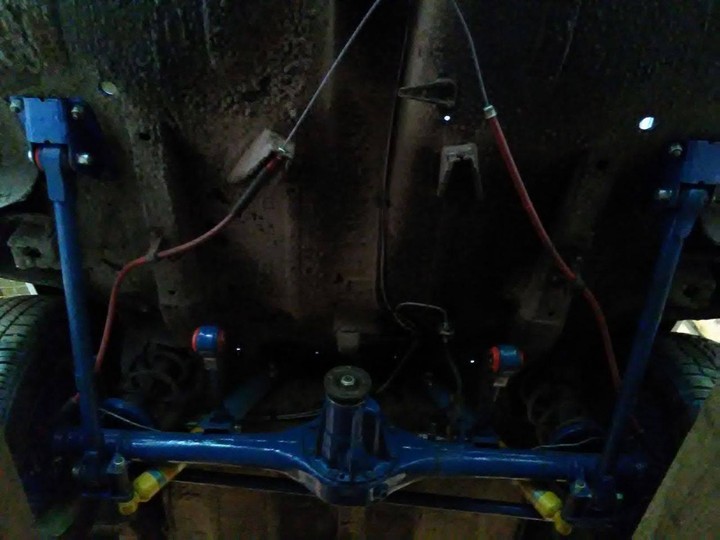

Vedrustuse osas sai pandud sport vedrud ilma madalduseta ning Bilstein B6 amordid nii ette kui taha.

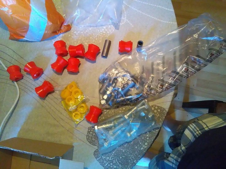

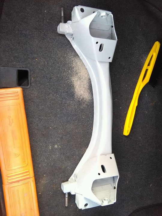

Veermikus sai viidud esisild ette poole ning lõigatud ja keevitatud käändmiku lühemaks, et keeramine oleks kiirem ja lühem. Rooliosades sai enamus asjad Lemförderi toodang v.a. rooliotsad, mis said TRW omad. Õõtsad sai paigaldatud tugevamad (paksem materjal) ning kõik puksid asendatud veermikus polüuretaan puksitega. Samuti said tagumised vardad külge ka tugevdused.

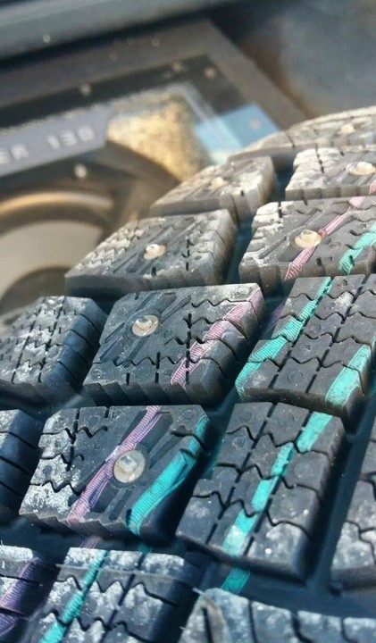

Rehvideks said muretsetud Continental IceContact 2 KD naelad.

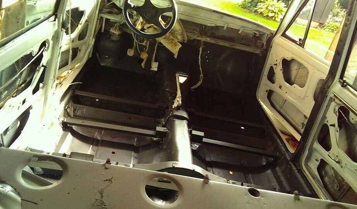

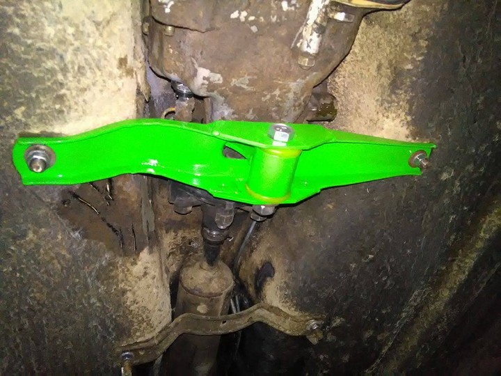

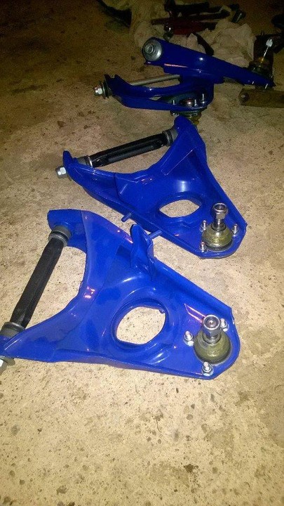

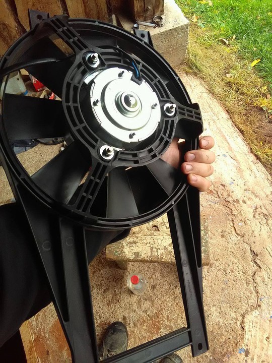

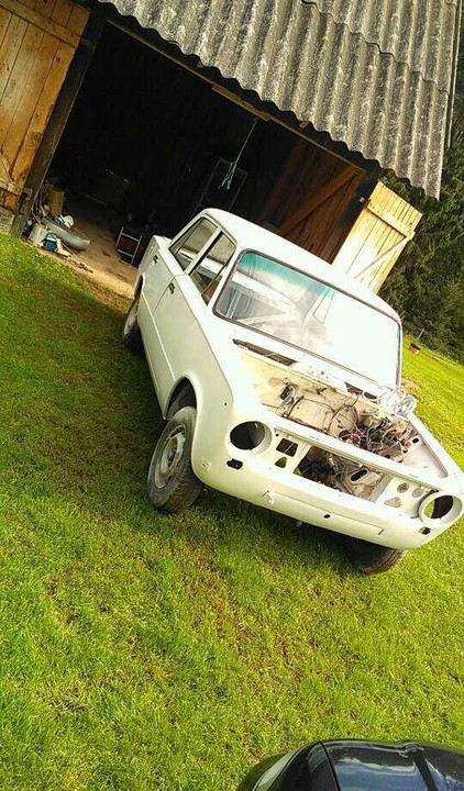

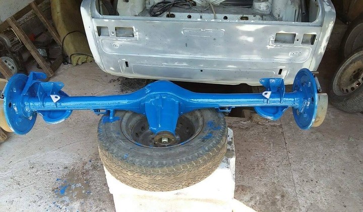

Lisan mõned pildid ka jutu kõrvale. Hetke seisu pilte hetkel pole, aga tulemata ka ei jää.
Tuues nägi välja selline
Hiljem sai enamus asjad maha võetud ja alustad eeltöödega ja värvimisega
Järgnevalt hunnik pilte töödest ja osadest

Mis need mootori padjad endast kujutavad ?
Õõtsad miskid tugevamad ?

Õõtsade materjal on natuke paksem ning mootoripadjad on jäigemad. Padja ehitus muidu sama, aga mootor on tunduvalt jäigem.

Mina oleks jätnud amordile enda kummipuksi. Bilsul sisse kummeeritud puks. Polu aga hakkab vart väntsutama. (Amordile ei mõju jõud ainult külgsuunal vaid ka pikki)
