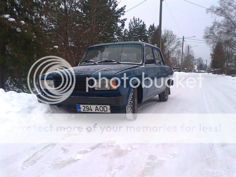

Paar pilti veel, nendel siis näha et esimene tiib mõlkis. Aga need mõlgid sellised, et tagant lükkad välja- tulevad plaksuga, ja siis kui uuesti vastu lähed siis läheb sisse tagasi- mida sellistega ette võtta?
Täna paigaldasin tagumised logarid ka külge, klaasriidest nõukaaegsed veel. Nende külge paigaldasin ka porilapakad- siis pole mingeid kinnitusi mis võivad küljest ära eemalduda ja soola ja soppa korjata. Tagumised veljed ja trumlid värvisin ka ära- trumlid mustaks ja veljed hõbedaseks.
Võtsin ka esilisa küljest ära, kuna see nii mõlkis:regan Peaks Vfts lisa otsima.
Ja stange eest tänud kasutajale ''soosu3''.
Nüüd vaja ukse sisud jne ära värvida+ taga pidurid kokku ühendada ja käsipidurit pingutada. Siis võiks ülevaatusele veereda.
Puudu on ka esimene juhipoolne logar. Ehk kellegil vedeleb mõne vanarauda mineva rondi küljes? Muidugi see ei maksa uuena ka midagi 4.20€ Aga ehk saaks kuskilt Märjamaa lähedalt.

Vahepeal siis tagumised veljed üle mäkerdatud hõbedasega. Taha sain ka logarid, nõuka ajast ja klaasriidest :) panin ka porilapakad+ mäkerdasin koopad masteksiga üle osadest kohtadest.
Samas kiskusin esisilla alt ära ,et tegeleda lühikese sillatalaga ja välja roninud puksidega. Kurtnalt ostsin 2 euriga nõuka aegsed puksid. Kumm oli katsudes tunda ,et kõvem kui SCT kõhulahtisus. Kui juba asja kallal olin võtsin eest vedrudelt ka ühe keeru maha. Sama kavatsen teha taga, kuna praegu näeb auto välja nagu mingi pukk vms.
Samas tegin ka tagumised pidurid korda- võtsin regulaatori vahelt ära. Kõik neli ratast nagu kännu taha blokki.
Samas leidsin ka vea miks pidurid peale jäid juhipoolses nurgas. Nimelt oli vooliku ümber olev rüü mõlkis vms ja surus vooliku kokku. Vedelik pääses silindrisse jalaga pedaali pressides, aga tagasi nii kergelt/kiirelt ei saanud. Aga pilte ka:
