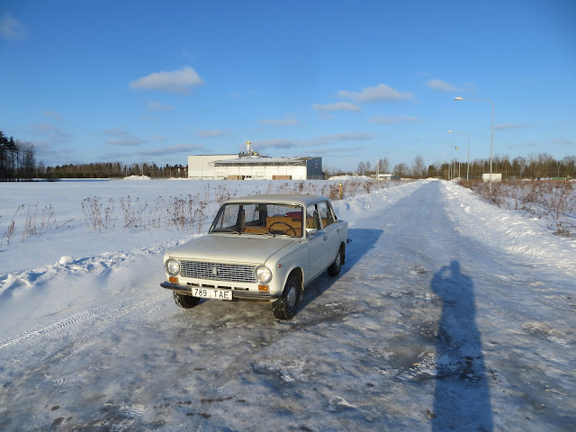

Teen tutvustava teema oma suve siksi kohta. Tegemist on 1981 aasta autoga. Juba paar aastat tagasi tekkis mõte, et suvel sõitmiseks võiks olla üks mõnus Sigulii. Eks ma siis otsisingi teist ja käisin mõnda vaatamas kuni leidsin sõbra tuttava kaudu ühe potensiaalse kandidaadi. Läksime vaatama, otsa vaatas täitsa korralik valge masin. Kõik tundus nagu hea. Masin oli vanapapi oma, taat oli selle uuena ostnud (ostes oli ta juba üle 50-ne), talvel sõidetud ei ole. Läbisõit kokku 119000 km. Auto on tõesti heas korras, kere on väga korralik, sõites on kõik nagu värske, nagu uue autoga sõidaks.

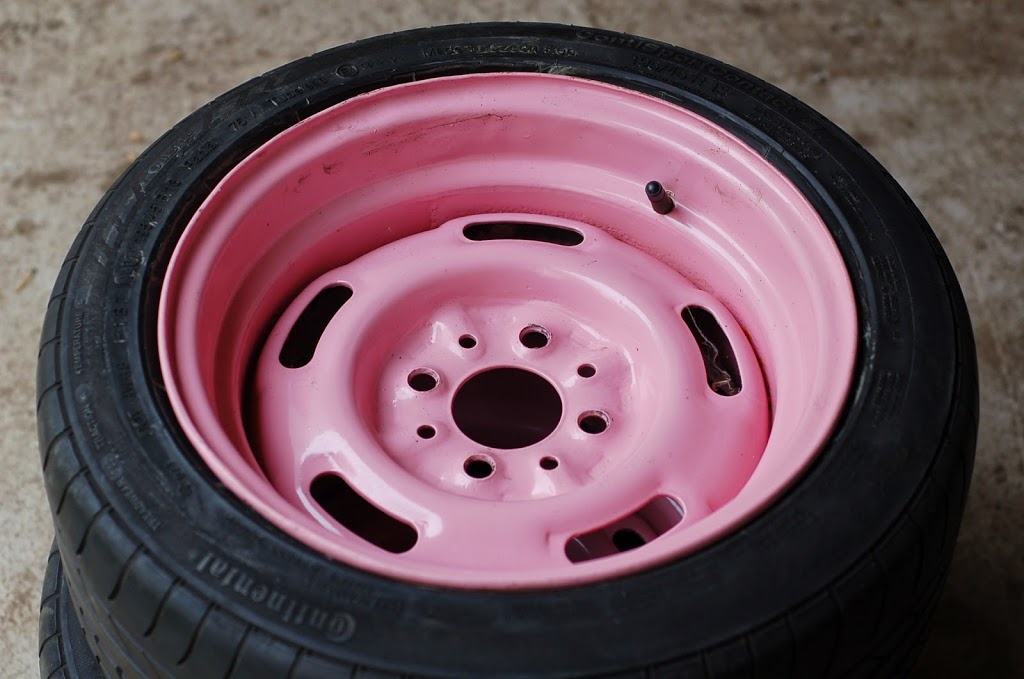

Plaan on masin jätta enam vähem originaal konditsiooni, ainult veljed vahetada, tulevad roosad plekkveljed :) täna proovisin neid alla, muidu kõik täitsa hea, aga esi osa tuleks natukene madalamaks lasta.
panen paar pilti ka, mis täna sai tehtud.
uute ratastega

Valget värvi autole need roosad veljed isegi sobivad. Kui pildistamisnurk nüüd ei peta, siis oluliselt madalamaks seda masinat nende velgedega ajada ju ei saa, eest hakkab vastu tiiba käima. On tegu laiendatud või pööratud velgedega? Mis mõõdus rehvid roosadel peal on?

Eest oluliselt madalamks ajada ei plaani, natukene oleks vaja, siis saaks visuaalselt parem. Veljed on laiendatud vitsa vahele keevitamise teel. Rooli keeramist oluliselt ei mõjuta, sest ette said rehvid 175/55/13 ja taha 205/55/13.

Pääris laiad tunduvad, palju laiendatud sai?

Ca 5 cm vits on neile velgedele vahele pandud.

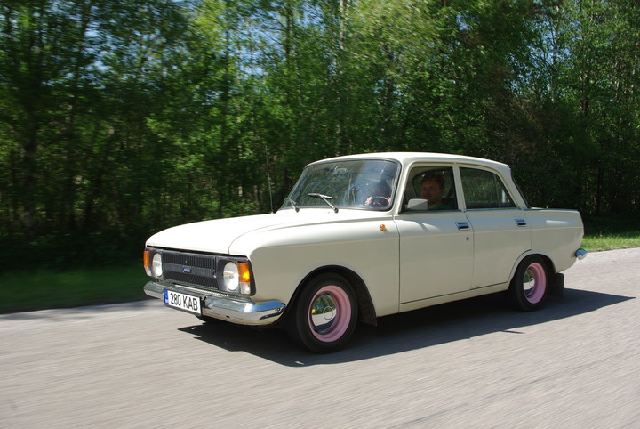

Pilt pärit mosseklubi foorumist.
Lähedased sugulased :)

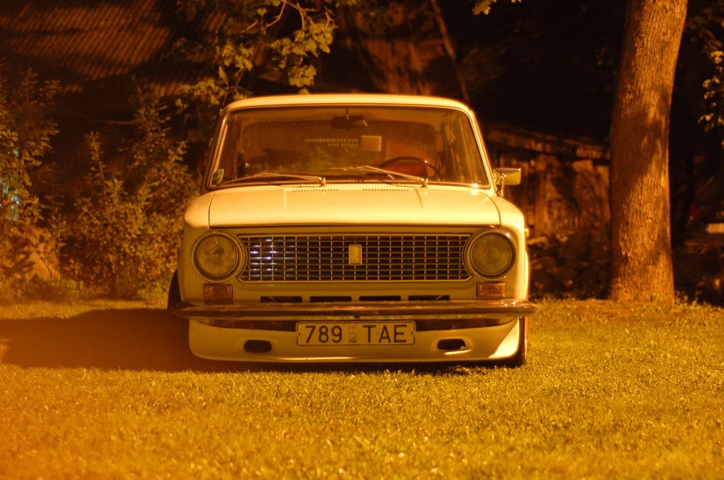

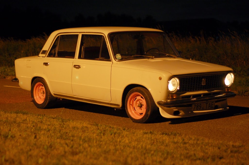

Pole pikka aega midagi juhtunud, kuid paari viimase õhtu ja ööga on ka valge sigulii juures toimunud mõningased muudatused. Esisild sai kõik uued TRW šharniirid ja Lemförder rooliotsad, lisaks kollased polu puksid ja Niva vedrud. Auto sai jupp maad madalamaks ning lisandus ka üks seksikas põllelisa. Suured spasibad Andole kes kõike seda aitas teha ning tema tehtud on ka alljärgnevad foto ülesvõtted.
uued esirehvid mõõduga 195/45/13
kell on ca 2 öösel ning auto on nüüd selline :)

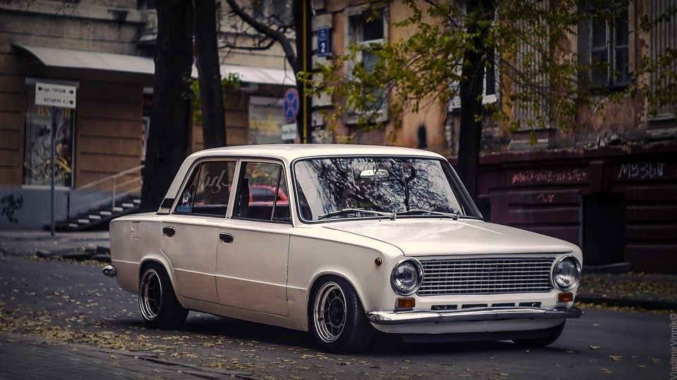

Uueks suveks on selline mõte, et prooviks roosad veljed vahetada ATS Classicute vastu, need mis tegelt on varutud rallikale, aga ma leidsin netist ühe pildi mis tundus inspireeriv. Ja noh tuleb proovida. Selleks tarbeks tuleks valget veel madalamaks ka saagida.
Lisan ka netist leitud pildi, et aimu saada.
