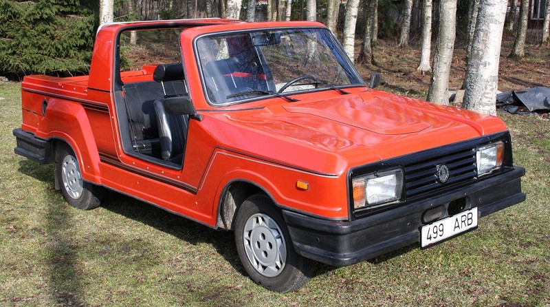

Mulle on alati meeldinud erinevad Ladad ja varasemalt (enam kui 15 aastat tagasi) ka mitmeid omanud, siis tekkis huvi selline uuesti hobiautoks soetada. Kuna Eesti turul eriti huvitavaid pakkumisi ei ole, siis hoidsin silmad lahti Euroopa portaalides ja ühel hetkel leidsingi ühe Bohse kuulutuse. Algul ei osanud autost midagi arvata, siis tegin pisut uurimistööd, suhtlesin müüjaga ja pärast paari kuud jõudis auto Eestisse.
Auto on toodud Hollandist ja suurema aja seisnud kuskil laos, mistõttu oli ostuhetkel läbisõit 1360 km. 2008 kui auto Hollandis arvele võeti, siis oli ees olnud 304 km.
Tegu ühega u. 250st ehitatud Bohse Euro-Starist, millest väidetavalt pidi hetkel sõitvaid olema 20-30 autot. Eestis peaks olema üks analoogne ja veidi vanem versioon. Kahjuks ARK täpsemat infot ei andnud. Ametlikult tehnilise passi järgi on minu auto nimi Lada Bohse BD60L.
Auto põhi ja mootor on Lada Nova ehk Vaz 2105. Enamik autosid tulid 1200 cm3 mootoriga nagu ka see. Lisana oleks saanud tellida ka 1500 cm3 mootori. Lisavarustuse nimekirjast on sellel autol tagumised tuhatoosid, samas näiteks must kunstnahksisu oli põhivarustus.

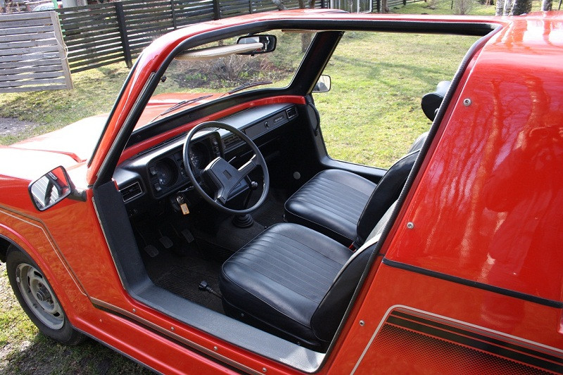

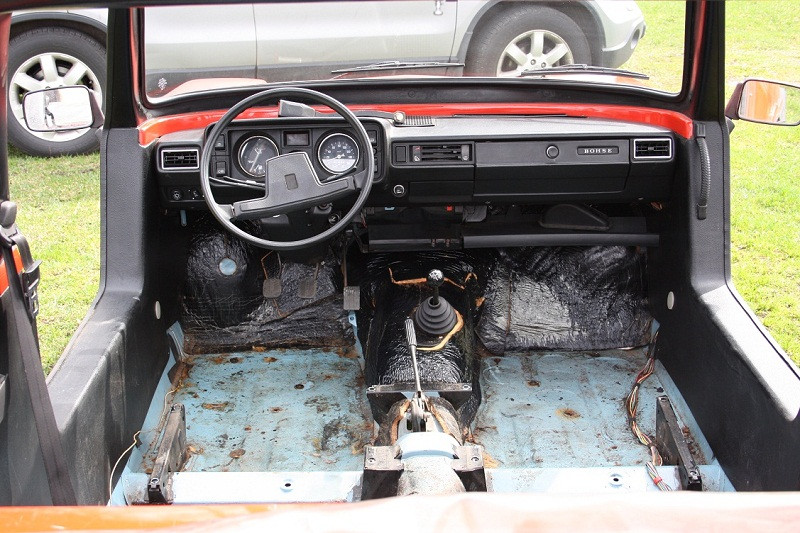

Hetkel on korrastatud salong, kuna Hollandist tulles polnud kõiki katteid peale pandud ja tulemuseks oli vett täis salong. Lisaks olen üle käinud tuled ja veidi näppinud mootorit. Ülevaatuse läbis auto puhtalt nagu uus auto.
Praeguseks olen tuvastanud, et tosooli tilgub pisut salongi, aga see on ilmselt kraan ja vaja korra süsteem lahti võtta ja vajadusel jupid vahetada. Eelmine omanik lasi juba remontida veermiku ja vahetas vedelikud, mis olid sees olnud pea 20 aastat. Ega pikk seismine ka autole hästi mõju.
Auto jääb originaaliks ja tuunimist plaanis pole.

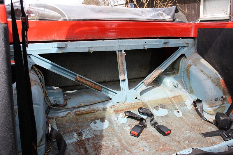

Paar sõna ka selle auto ehitusest. Bohse tehas võttis aluseks komplektse Vaz 2105, millelt lõigati pealt maha terve kere. Keevitati hulk tugevdusi ja kogu karkass kaeti plastikkerega. Salongi korrastamise käigus tegin mõned pildid, kus on näha, et algne auto oli helesinine ja autot ehitades ei hakatud seda üle värvima. Ega sellise kvaliteediga autosid müüa väga ei õnnestunud ja peale 2 aastat ning 220-250 auto tootmist lõppes asi pankrotiga. Hiljem jätkati tegevust uuesti, aga siis juba Vaz 2108 baasil autodega ja Lada diilerite toetusel.

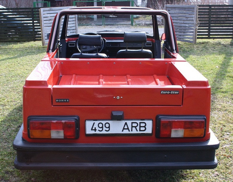

Rohkem tegu nagu kabriolett-sedaan. Tagaluuk on selline imelik, aga pagasnik on täiesti arvestatava mõõduga. Väiksem kui originaalis, aga kõik presendid ja katuse osad mahuvad ilusti ära ning veidi jääb ruumi üle ka.
Auto salongis on 5 kohta ja ruumi nagu tavalises Ladas.

Autol katus on plastikpaneelidest, mis kummitrippidega kinnitatakse, teen kunagi paremad pildid sellest naljakast lahendusest. Uksed ja tagumine osa on present, millel läbipaistvast kilest aknad. Kõik on suht heas korras, kuid nende järgi on plaan teha teine komplekt katteid igapäevaseks kasutamiseks, millel veidi teine disain. Kasutaks ustel rohkem tõmblukke, et ei peaks kogu aeg trukkidega mängima.
Vett nad eriti ei pea ja peale panemiseks on soovitav kaks inimest. Vihmaga pressis vesi igast avast sisse.

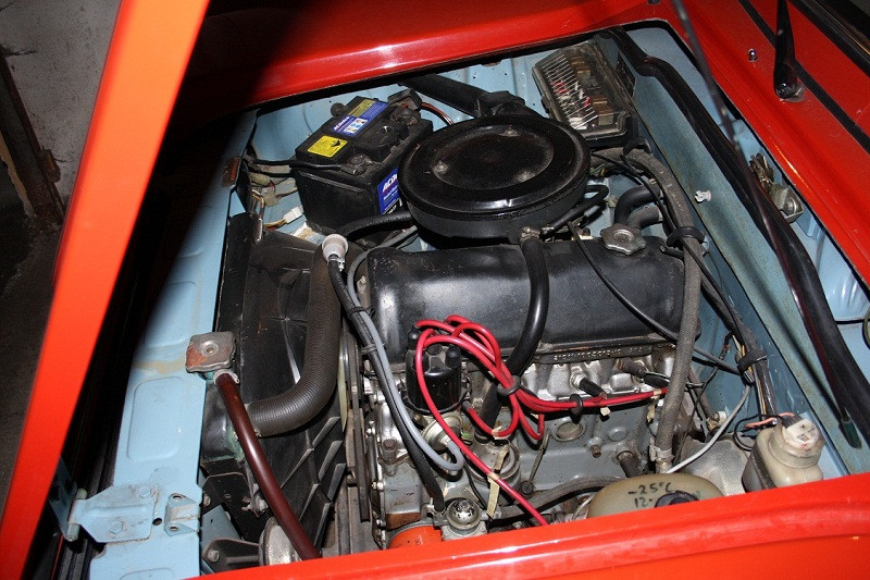

Vahepealse arenguna on selgeks saanud, et pikk seismine ja oskamatud remondimehed kahjustavad autot samamoodi kui suur läbisõit.
Auto käis mootori reguleerimises, mille tulemusena selgus, et hollandlased olid klapivahed olematuks keeranud ja stendis olnud arvuti arvas, et see mootor ei tohiks selliste näitajate järgi üldse töötada, kuigi ta isegi teatud puudustega oli täitsa töötav ja auto sõitev (sain temaga lausa 250 km sõidetud).
Peale jagaja, küünalde ja küünlajuhtmete vahetamist läks asi kohe kõvasti paremaks. Hetkel võtsin armatuuri maha, et vahetada tilkuv salongiradiaator ja käia üle juhtmestik. Tilkus radiaator ja kõik rabedaks muutunud kummitihendid. Mingeid muid erilisi üllatusi pole välja tulnud, kui välja arvata et vaskset uut radiaatorit pole Tallinnast võimalik leida. Kui keegi pakuks uut 05-le sobivat radiaatorit, siis oleksin väga tänulik, sest Venemaalt selle hankimine võtab palju aega.
Suuri remondiplaane enam tulevikuks pole, kui poleerida värvist välja suuremad kriimud ja värvkate üle vahatada. Mõned salongidetailide uuendustööd jätaks talvesse, kui nagunii see auto garaazhis seisab.

markoj kirjutas: Kui keegi pakuks uut 05-le sobivat radiaatorit, siis oleksin väga tänulik, sest Venemaalt selle hankimine võtab palju aega.
Kui on otsimisele kasuks siis, 03/06 (lisaks 04 ja 07) radikad sobivad 05-le. Kopika oma pole kätte juhtunud.
