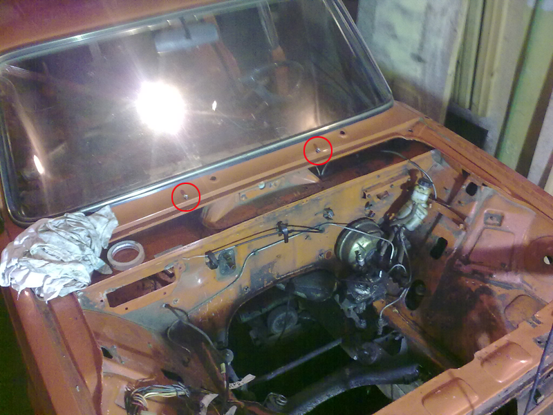

On üks küsimus ka suurele ringile. Kuidas aknapesuvedeliku "pritse" lahti saada - tundub, et seal pole tegemist tavaliste mutritega.
Postitatud: 11 Veebr 2011 10:57
Postitas GTA
Kui tahad ära neid võtta, siis kinnitus on neil plasttüüblitega, mingeid mutreid pole. Soojenda neid vähe, enne kui ära võtma hakkad, muidu lõhub mõne naga ära kah. Reguleerimine käib kümnese lehtvõtme ja lapiku kruvikeerajaga.

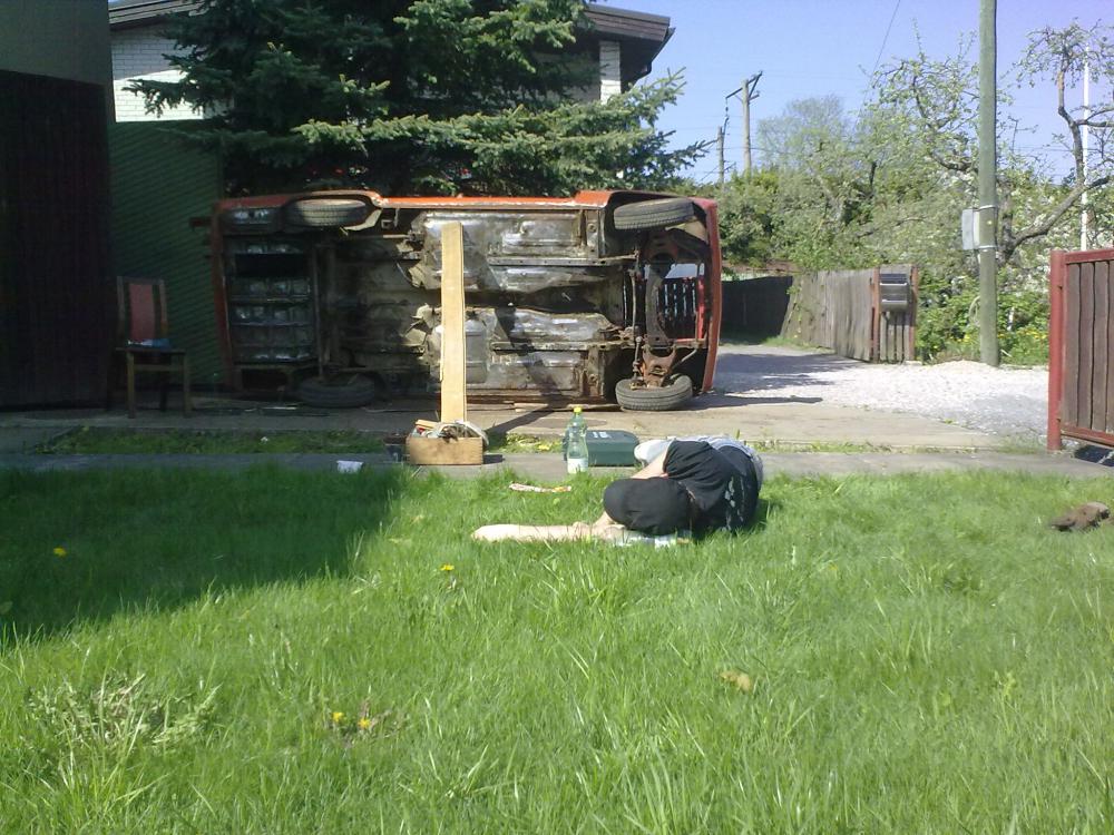

Eelmine nädalavahetus oligi üks esimestest töisematest nädalavahetustest - varem olen käinud uksi puhastamas ja niisama tilka näppimas.

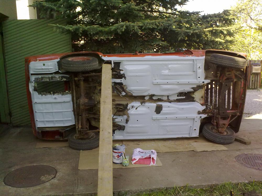

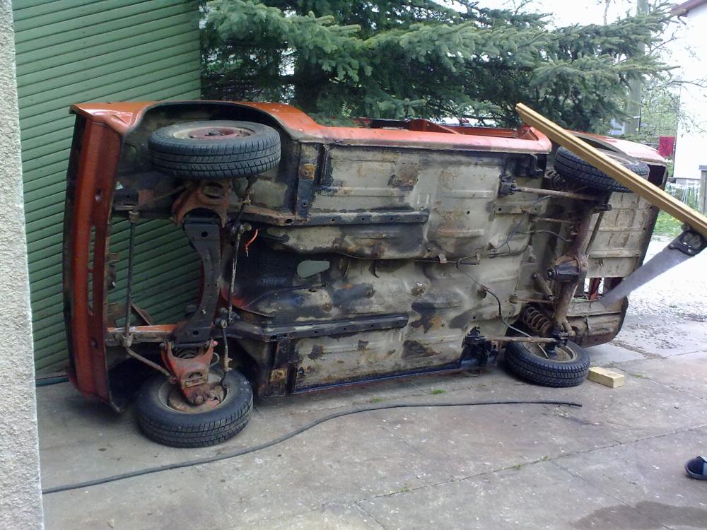

Nädalavahetusel sai siis auto põhja uuenduskuuriga algust tehtud. Suurema muda pesin survepesuriga maha. Tööd jätkasin elektritrelli ja traatharjaga. Plaan polnudki põhja tervenisti haljaks lasta, pigem eemaldada mastiks kohtadest, kus tundus, et rooste võib all olla. Osadest kohtadest sai isegi veidi liiga julgelt lastud ja mõttetut tööd tehtu (plekk oli ilus).
Ööks jätsime roostesurma peale ja järgmisel päeval lasime lapiga puhtaks ja kandsime paar kihti krunti peale.
Järgmisena tuleks nüüd sillad alt võtta ja koopad ning sildade kohad ära teha.
Reede õhtu:
Laupäeva lõuna:
Pühapäeva:

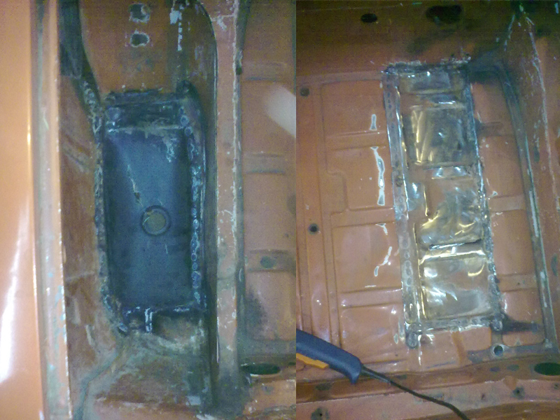

"Anonüümseks jääda sooviv keevitaja" vedas oma aparatuuri garaaži ja keevitas parema kaalujaotuse saamiseks pagasiruumi põhja paar lisaplekki.
Peaks ütlema, et töö jäi hea, sest nüüd peaks olema välistatud, et varuratas ja pagassi unustatud tarvikud sõidu ajal iseenesest haihtuvad.
Kändki sai tugevdatud. Pilte teen sellest, kui auto taas küllili keeran.

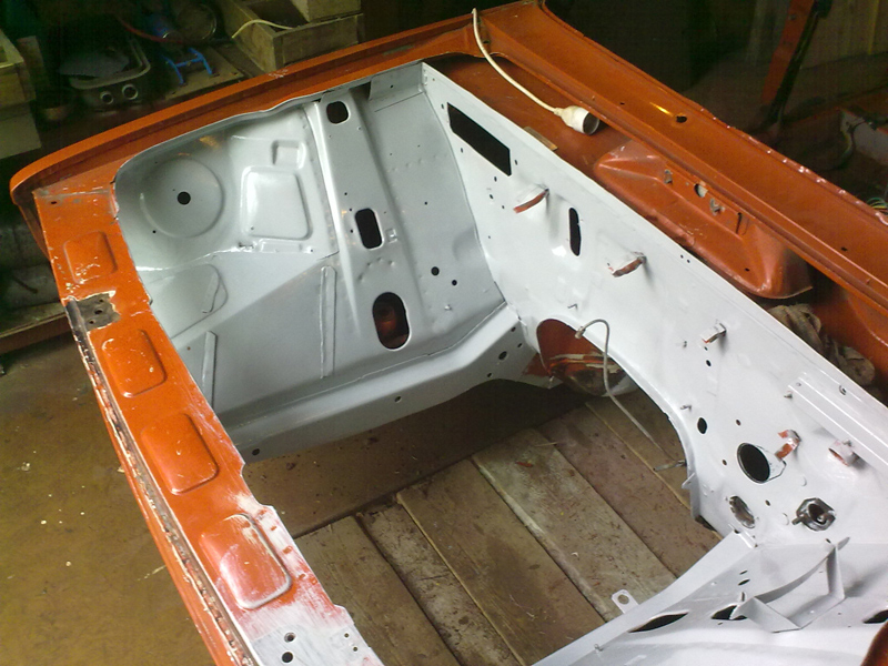

Kapoti alt eemaldasin akuraami ja värvisin esialgu krundiga üle. Hammerite värviga tõmbasin hiljem ka mustaks, kuid värvi eripärast tulenevalt jäi see liialt krobeline ja pean endaga aru, kas olen sellega rahul või mitte. Hetkel tundub, et käin veel korra liivapaberiga üle ja tõmban mõne teise musta värviga uue kihi peale.
Hammeritele au andes, pean ütlema, et krobelisusele vaatamata jäi ta tugev - kruvikeeraja väga peale ei hakanud.
Pilt enne musta värviga ülevõõpamist:
Ja veel mõni pilt: (eelviimast pildti sissezoomides on vähe kändugi näha)

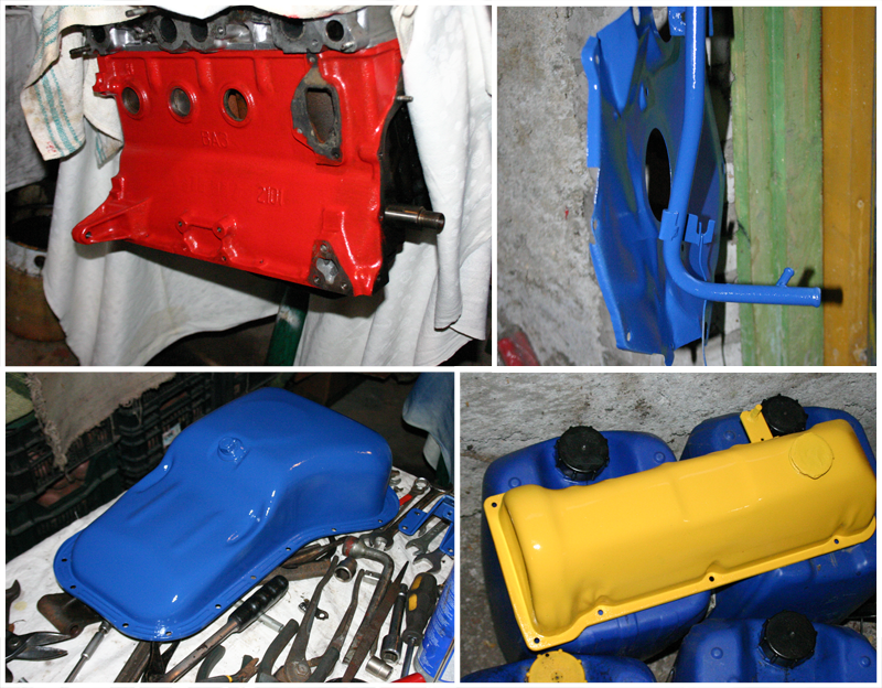

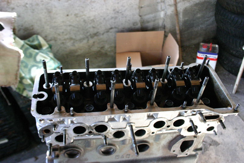

Mootor puhastatud ja värvitud. Homme läheb komplekteerimiseks. Peale tõstan laupäeval.
Peale puhastamist

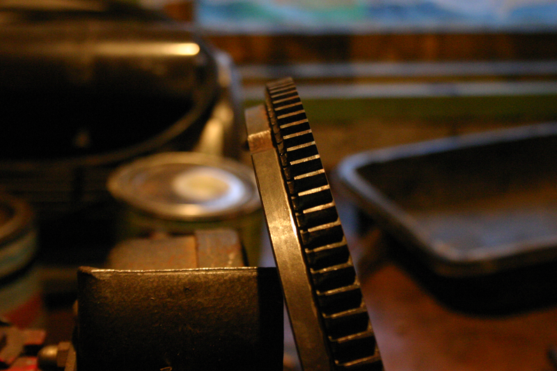

Hooratta hammasvöö pöörasime ümber.
Väike teaser "juudi jõulupuust". Ei kujuta ette kuidas värvid kokku mängima hakkavad, aga kes sinna kapoti alla ikka piilub. Järgmise teen paremini :P

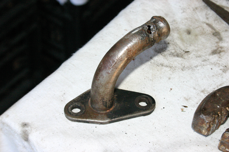

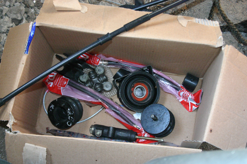

Veerenni tänaval ostlemise tulemus. Pildilt puudu uued piduritorud ja erinevad tihendid.
Tundub, et veega sõtimise tulemus. Ka üks plokipunn oli läbi roostetanud.
Tänud naaber garaažikoperatiivi peremehele kes vigase detaili tervega asendas!
