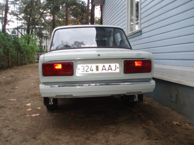

Teoreetiliselt kollased suunatuled ;)
Tagurpidikäigu tuli ei põle hetkel seega ei kujuta ette kuidas ta tagurdades valgustab, pole viitsind uurind milles viga.
Porilapakad näevad head välja.
Peaks vist uue kleepsu tagaaknale muretsema, huvitav kui ma ainult poolt kleepsu tahan, kas siis antakse poole odavamalt :lolPilt

Mu mäletamist mööda bensufiltrit sel autol polegi.
Suunad on tegelikult vilkudes täitsa kollased, üllatavalt hästi paistab punase laki alt kollane toon välja. Ka ülevaatajad jäid rahule.
Tagurdustuli on selline roosakas. Ülevaatusel öeldi, et päris õige pole, aga löödi käega. Samas tule valgustusvõime ei ole nii hea kui valgena. Pimedas garaa?i tagurdades täitis garaa?i roosaka valgusega ikka ära.
Mul ei põlenud ka algul tagurdustuli, põlema hakkamiseks piisas klemmide koomale pigistamisest. Ju siis ühendus jälle kadunud.
