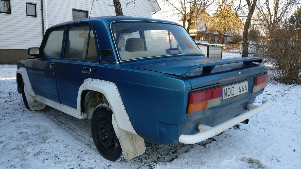

Nii mõnedki juba vähem või rohkem on antud masina käekäiguga kursis, siis arvasin, et miks mitte ka siin aeg ajalt kajastada antud isendi kohta.

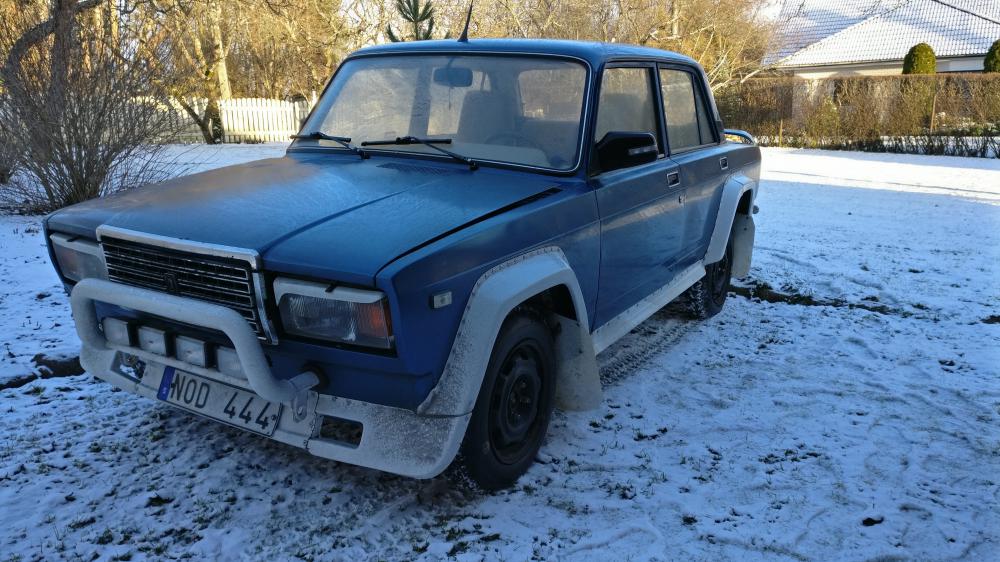

Auto sai tegelikult soetatud juba 2 aastat tagasi. Isale pakuti ja nii saigi, igaks juhuks treilaga vaatama mindud ja ega tühja treilaga enam tagasi ei hakanud sõitma. Tegelikult oli küsitud hind ja masina komplektsus liiga hea, et mitte osta. (duubel karpad "suure" kone peal, lukuga sild, jooks piike kaasa + valuvelje jooks ning kõige suurem + kere ise)
Masin on toodud aastaid tagasi Rootsist, kus ta suures pildis selliseks ehitati. Meie ostsime kuskilt Lääne Eestist, kus paar talve sellega jääradasid sõidetui.
Mootorit pole veel lahti võtnud, aga väidetavalt "Audi sisu". Eks kunagi kui vajadus tekib, vaatame karule kõhtu ka. Autol kogu salong rätsepa poolt üle käidud, kohati väga korralik töö ja samas täielikult üle jala tehtud.

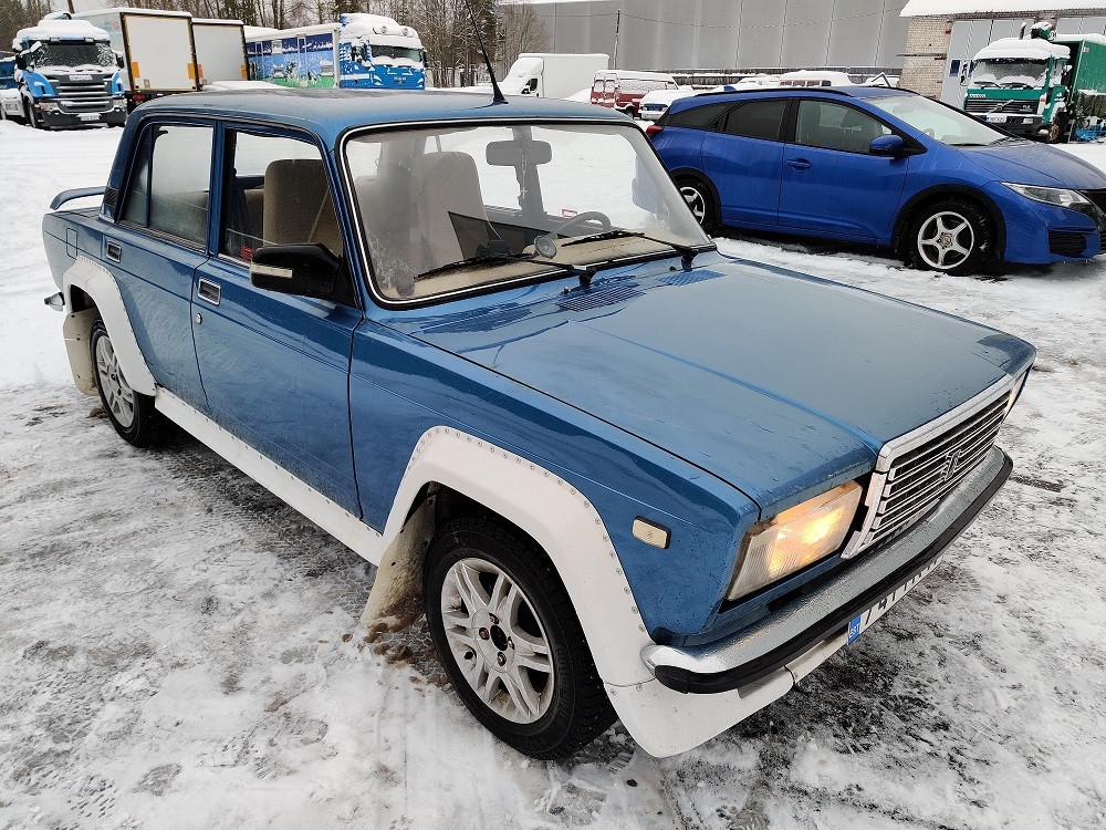

Tegelikult juba eelmine aasta tekkis mõte, et võiks arvele võtta, kuna dokumendid olemas. Selle aasta alguses sai see siis tehtud enne WinterCampi. Selleks oli vaja eemaldada need võimsad stanged ja Xenon tuled ning lisaks teostada pidurite värskendus ning alusvanker üle käia.
Campiks oli masin stardivalmis.
WinterCampi elas masin kenasti üle. Tuli välja paar erinevat kolksu nii esi- kui tagasillast, mis vajavad tähelepanu. Lisaks kadusid ära pooltuled. Ühesõnaga tahab natuke näppimist enne järgmist väljasõitu.

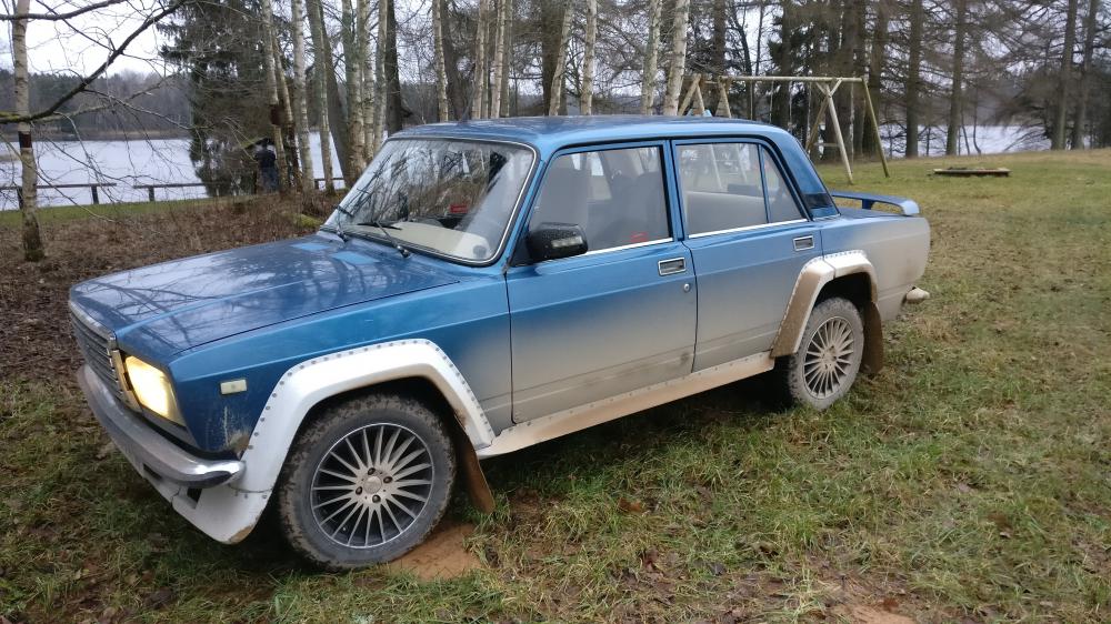

Peale WinterCampi on pisut masinat näpitud:
Vast kõige silmapaistvam osa on BBS-i võluveljed, mis mul pikalt keldris tolmu kogusid. Need sai Keila Värvikuningas puhtaks ja uue värvkatte. Õnneks vedelesid riiulis ühed VW kapslid, mis sai lintlihvijaga siledaks lastud ning hõbedase velje spreiga üle käidud.

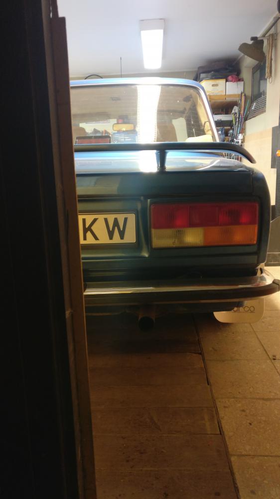

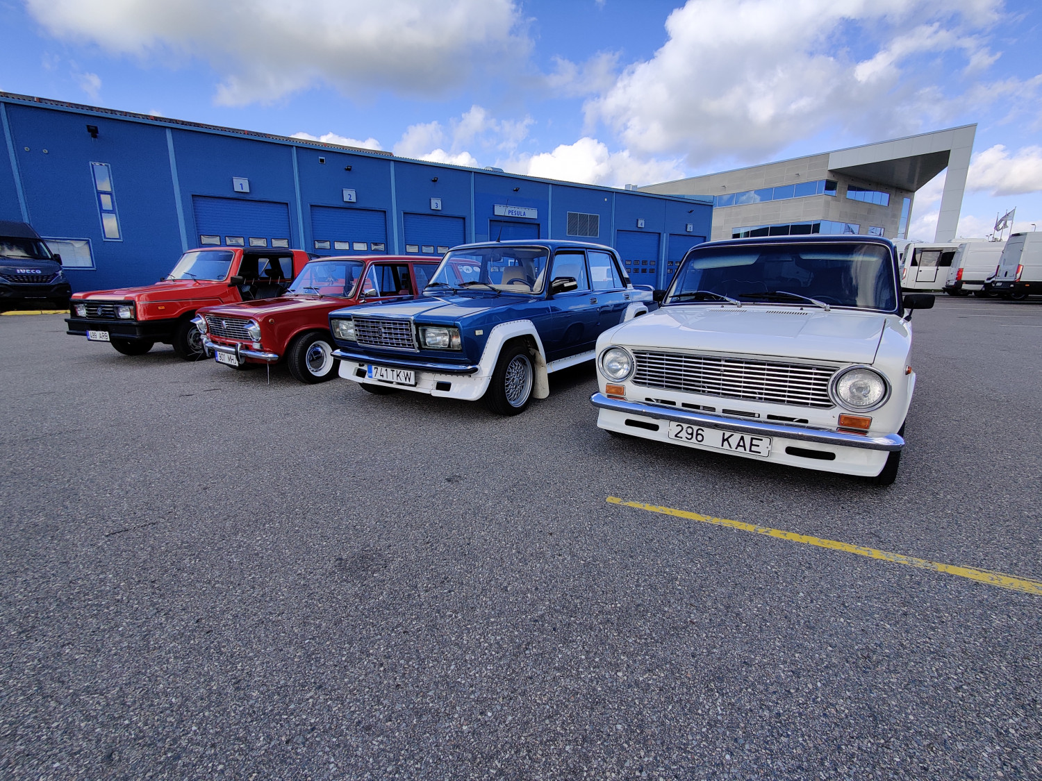

Aga, et teema värske püsiks, siis üks pilt vahelduseks. Sai televisiooni jaoks käidud autosid rivistamas.
Teravam silm näeb, et koha on ka leidnud uus iluvõre. Juhuslikult sai enda varude hulgast üks leitud.

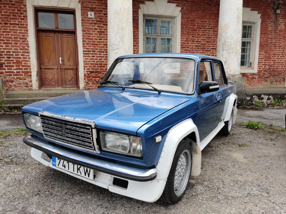

Peale Jõule sai pisut aega garaažis veedetud eesmärgiga rootslane uuesti tänavale tuua. Seisis ta suurusjärgus aastakese ilma tähelepanu ja ülevaatuseta.
Mõnda aega tagasi sai Miku käest jooks 14" võluvelgi soetatud, et keldris kasutult seisvad Conti IceContactid alla saaks.

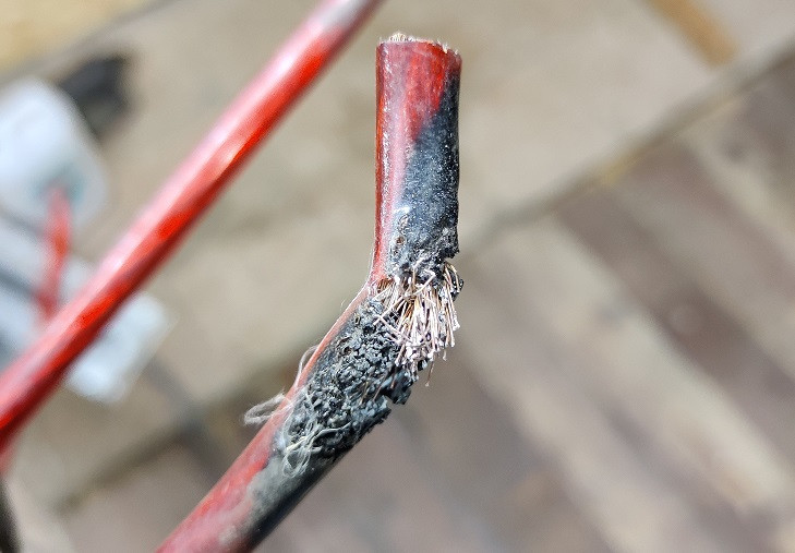

Masina käivitamisega oli koguaeg tükk tegu. Kahtlusi oli mitu, aga peamine laskus aku + juhtmele, mis pagassist ette jooksis.
Nimelt tegu oli vana "hea" juhtmega, mis leiab tavaliselt kasutust audiosüsteemide puhul. Ilmselgelt selle ristlõige (vist oli 10mm2) on sellise pika trassi peale vähe. Lisaks sellele, oli juhe ka vastu vl kollektorit käinud ja pole ime, et vool läbi ei mahtunud:
Asemele läks 25mm2 kaabel ning kävitumisega probleeme enam pole.
