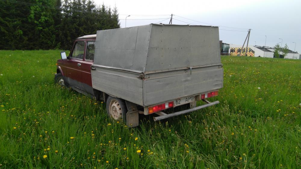

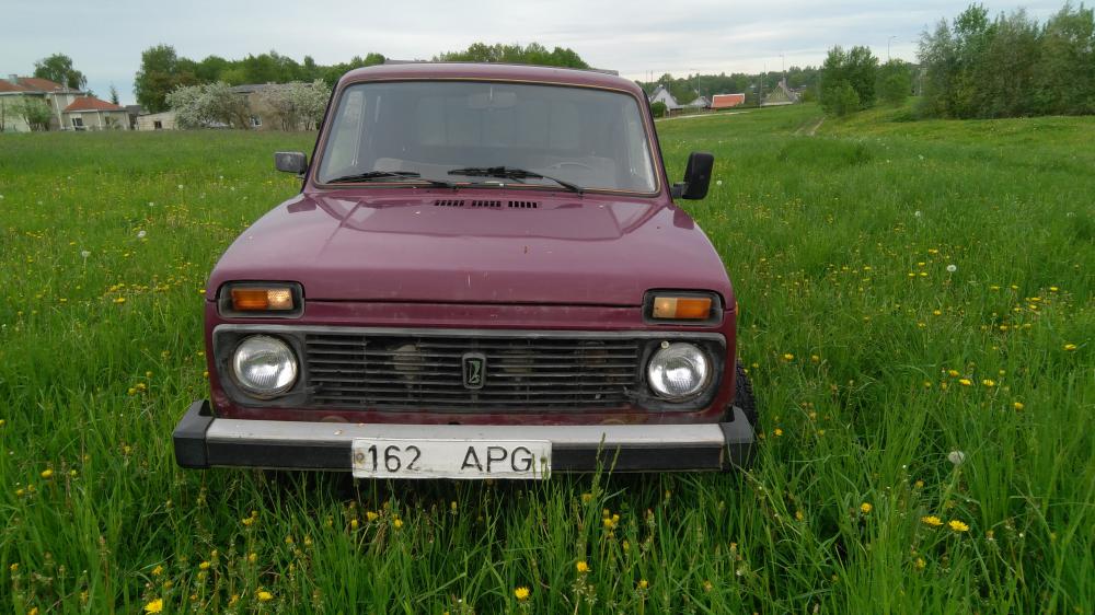

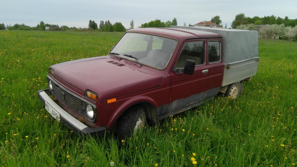

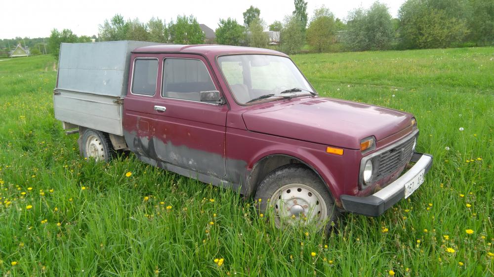

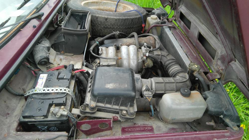

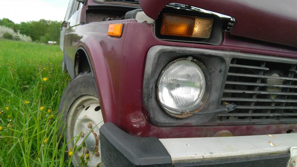

Sündinud aastal 2001 ja teeninud Narva linnahoolduses kuni 2007, siis auto läks oksjonile kust ta ostis üks Pärnu jahimehest vanahärra 1935 sünd. Narvas auto sõitis maha 85000 ja nüüdseks pea 140000 kellal ja mina kolmas omanik.

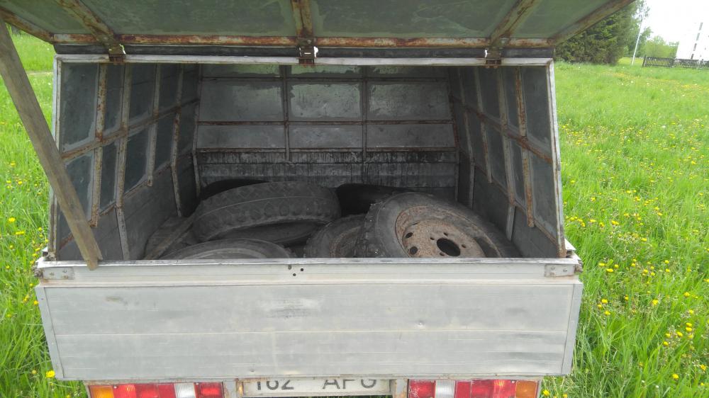

Kere: kahekohaline pika kabiiniga versioon, (Niva baasil tehti veel 5-kohalisi 23461 ja kahekohalisi väiksema kabiiniga 23463) Venemaal müüakse seda autot kolmekohalisena ehk 2+1, Eesti passis aga 2 kohta. Kasti mõõdud 1660x1600. Indeksis -10 tähendab et kastil peaks olema plastikust kate, ilmselt Narvas sai see ära lõhutud ja sealsed osavad mehed ehitasid plekist, kergesti eemaldatava putka.

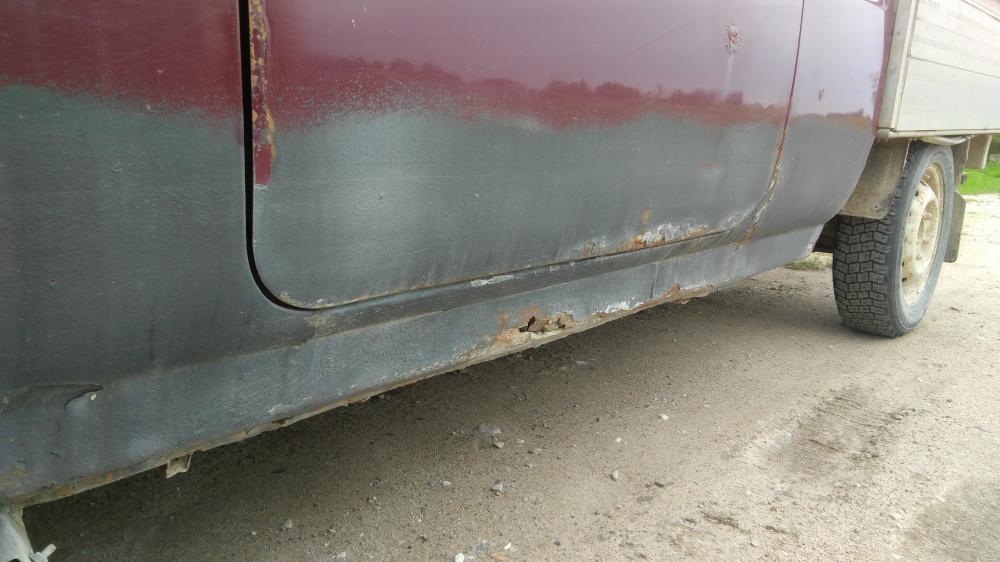

Tehniliselt auto võib peaaegu ideaalseks nimetada, ergas täispritsega 60kw 1,7 ne mootor, toimiv vahekast ja käigukast (4 käiku). Kõik toimib, tuled viled...aga...Nivadele kohane, eriti riigiasutusest tulnud masinatel, kerest eriti järgi pole jäänud, põhi olematu....kasti raam pehme.
Plaanidest ei kirjuta midagi, esialgu hea abiline maale...

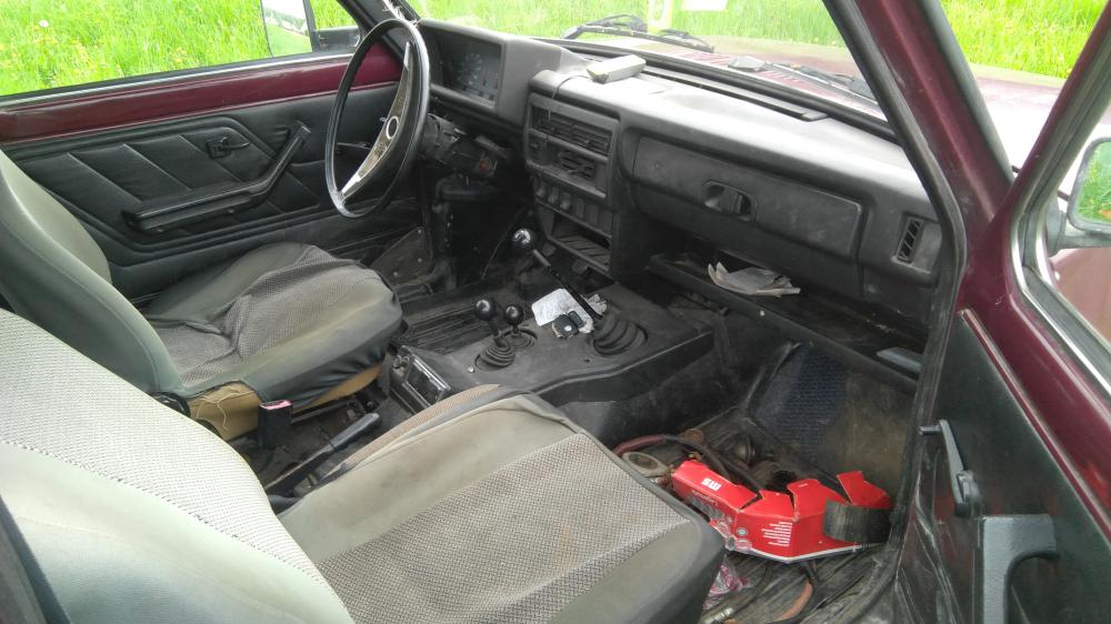

Pildid autost sellisena nagu ostul oli.

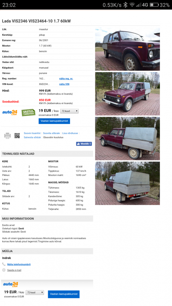

Oot mis see sama auto mis auto24 müügil oli
Kui sul on Niva, siis on elu lõbus.
Re: VIS 23464-10, viaccess, 2001
Vister kirjutas:Oot mis see sama auto mis auto24 müügil oli
Ostsin ta auto24 kuulutuse peale. Enne oli müügis viiekohaline mingi 1700€ väga korralik, aga tolle müüdi maha ja võtsin selle...

See kallim polnud väga korralik. Mootor ja salong vast jah, kuid kere ikka ka roostega otsas. Sisemiste küljekarpide tagumine ots kukkus käega katsudes asfaldile. Tagumised poolraamid olid pudedad ja piduritega oli "loominguliselt" tegeletud.
Mel kirjutas:See kallim polnud väga korralik. Mootor ja salong vast jah, kuid kere ikka ka roostega otsas. Sisemiste küljekarpide tagumine ots kukkus käega katsudes asfaldile. Tagumised poolraamid olid pudedad ja piduritega oli "loominguliselt" tegeletud.
Siis pole ju suurt vahet, kas on vähe mäda või täitsa mäda, uued plekid külge nagunii.

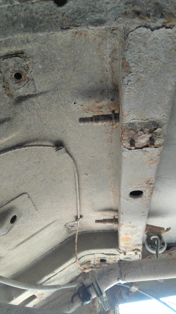

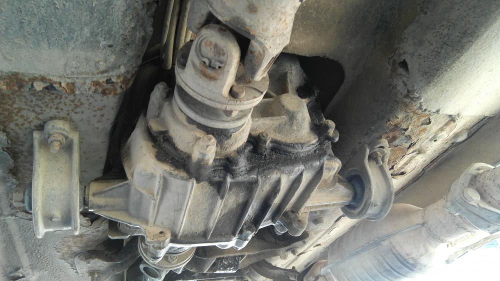

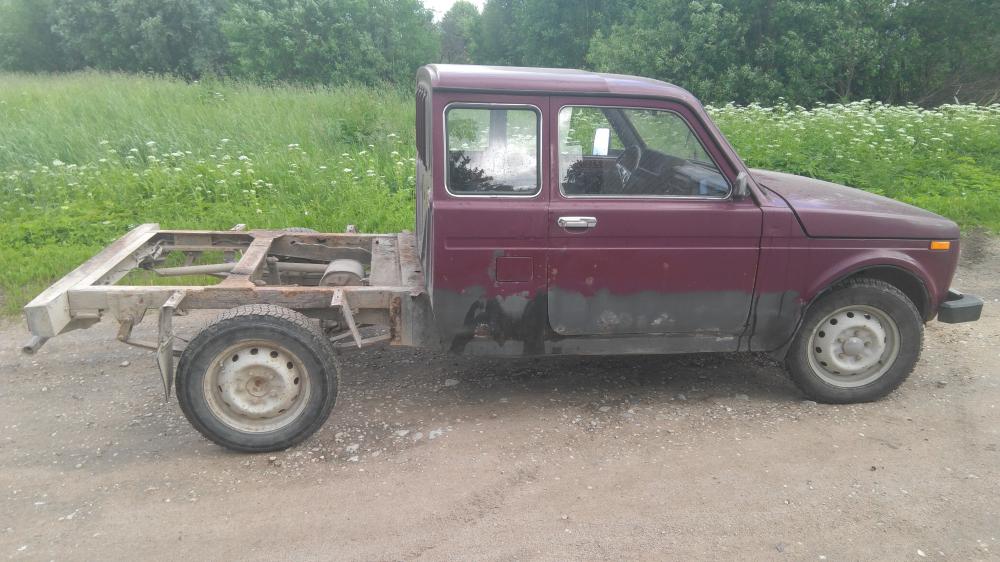

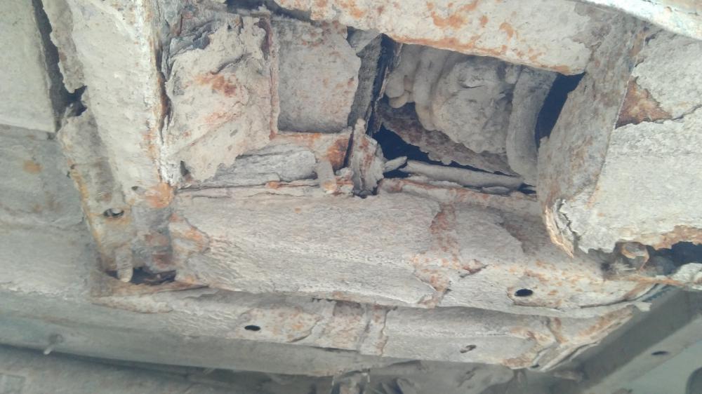

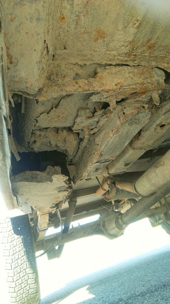

Võtsin putka maha ja tegin vähe pilte kõhu alt. Makroflex ruulib!!!
NB! Ainult tõsistele rooste maniakkidele!
Tugilaager läbi mis tekitaski vibra...
Siin pildil näha kust Niva kere ära lõigatud, isegi jäänud amordi kinnitused.

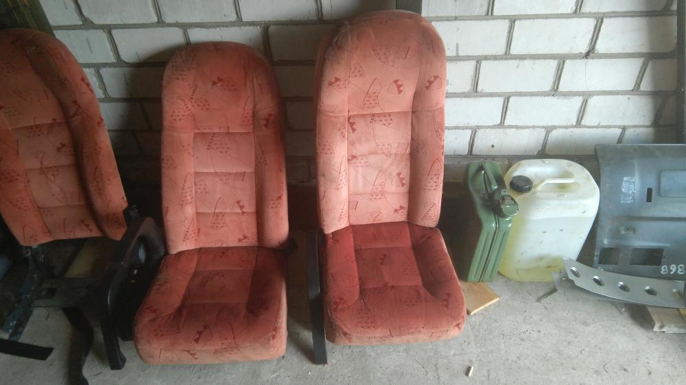

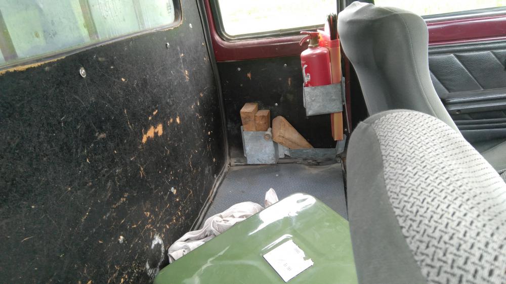

Bussipargis lammutati üht bussi ja sain sealt väga korralike istmeid. Seljatugi reguleeritav, käetugi ja lihtne kinnitus siinidele :D
4 tükki tõin, 2 ilusamat lähevad autosse ja kehvemad garaaži...
Bussijuhi kiiksud :lol:

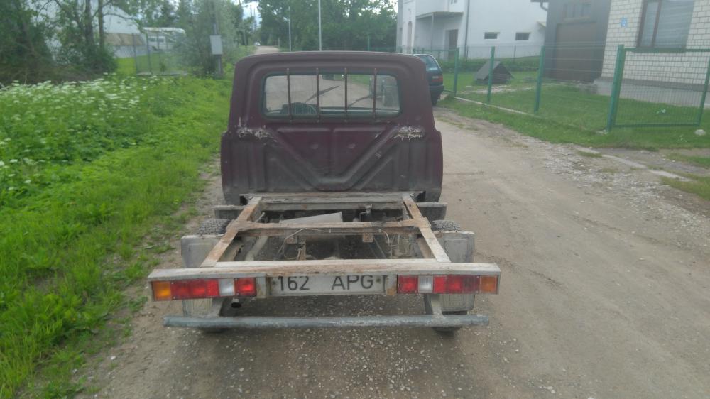

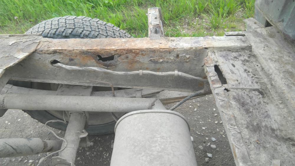

Võtsin kasti maha ja raami olukord ei rõõmusta, selle auto korda tegemiseks vaja miljonit, kasvõi rubla....

Ära muretse endal oli hullem :D
Sellest raamist saab parema kui uuest peast üldse oligi.
Plekk ei maksa suurt midagi, põhikulu läheb keevitustraadi, -gaasi ja viimistluskeemia peale.
Ruumi, kus askeldada, on ka muidugi vaja.
Miljonit ei kulu :).

Kast maas ja jääb ülearuseks, plaan uut kasti teha, tõsta kõrgemaks ja kaotada rattakoopad kasti sees.
Kellegil vaja kasti haagisele või kastika ehitamiseks tee pakkumine ja vii minema...
