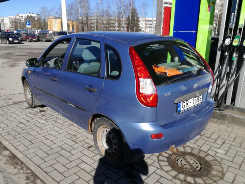

Pilt Riia rajoonist.

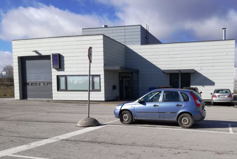

Esmaregistreerimisel tekkisid tõrked tüübikinnitusega, lõpuks sai siiski taodelda tüübikinnituse numbri.
Isegi ülevaatus õnnestus üle kanda ja nüüd on masin täiesti street-legal.
Saue angaari järtsus.

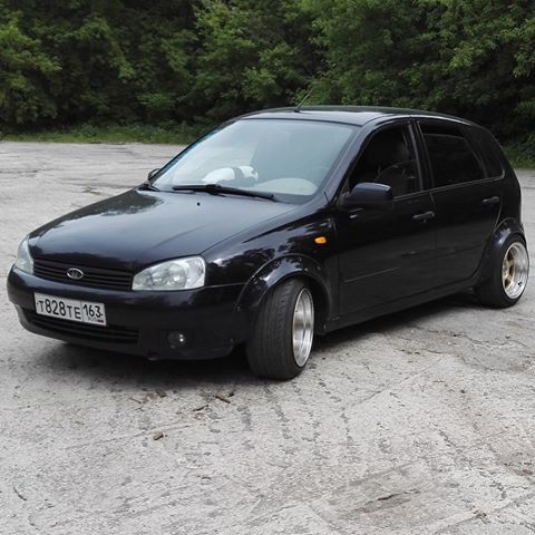

Erilisi plaane autoga pole peale läbisõidu tugeva suurendamise: kaazanid alla, kere veidi putitada ning 4,1 peaülekanne ja torsen kolivad käigukasti - esivedusega on ilma lukuta üsna imelik sõita...
