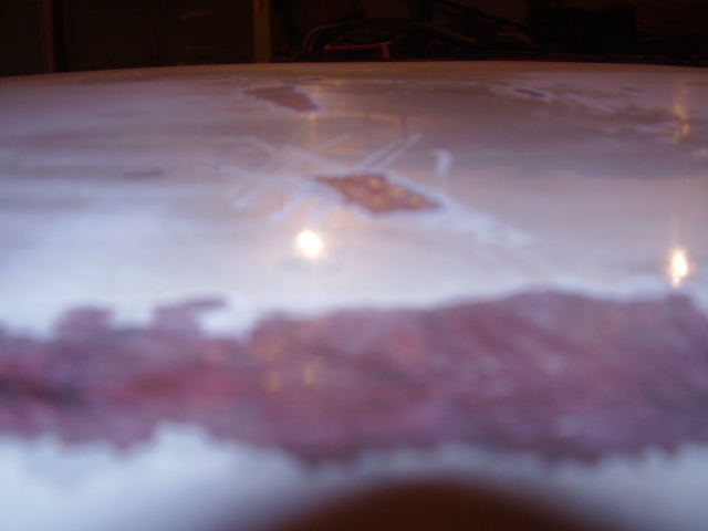

Täpselt kuu ja isegi üks päev möödas ja kirjutan siis jälle mis tehtud..
Auto edeneb vaikselt kuna tehakse seda peale tööd. Igapäev paar tundi. Jõutud on nii kaugele, et auto sai selga esimese proovi värvi ja nüüd vaja ära pahteldada ennem kehvalt tehtud kohad. Plaani järgi läheb järgmine nädal kambrisse ja saab peale uue valge värvkatte.
Kuidas töö läinud on? Väga vaevaliselt, sest autot tuli veel kõvasti keevitada. Keevitus võttis veel 15 lisa tundi. Nõrki kohti tuli veel välja. Lisaks olin väga metsa keeranud auto katuse.. Kuidas? Väga lihtsalt. Roostet seespoolt eemaldades lasin lihvketta liiga kuumaks ja see tõmbas katuse kõveraks. Ilusast siledast katusest sai hull porno. Tänaseks on katus siledaks saanud ja kuid väga raske vaevaga. Lihtsam oleks olnud uus katus panna. Natuke siis andmeid katuse tegemisest. Töötunde kulus 35 tundi. Pahtlit läks auto katusele 8 kg. Nüüd on enamvähem. Allpool siis sellest ka pilte...
Arvan et jutt läheb igavaks, panen siis paar tänast pilti ka.

Katus, 8 kg pahtlit ja hulga tööd, lõpuks siis enamvähem sirge
