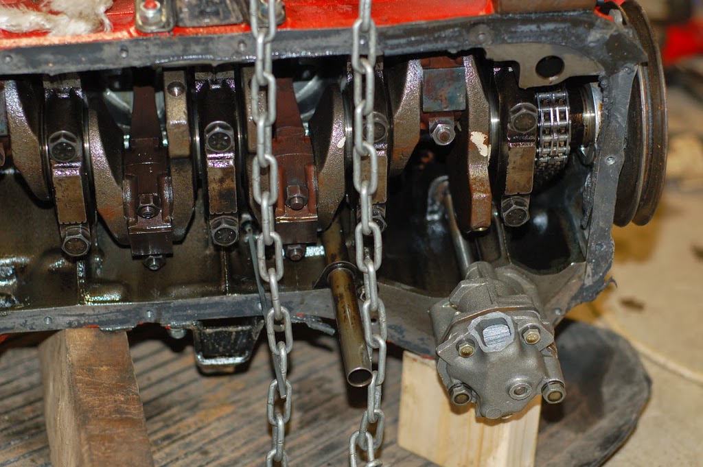

Esimene rajapäev pärast auto värskenduskuuri läbi. Juhtus nii mõndagi. Sõit Tartust Vasalemma läks tõrgedeta. Kohapeal kiiresti rehvid ringi Olaaf puuris teise lõõri düüsi natuke suuremaks ja prooviringidele. Kõik tundus mõnus ja äge. Üks asfaldi hüpe läks kogemata maru jõuliseks, aga see selleks. Ajasõidud ja Sansa rajale, tagasi enam omal jalal ei jõudnud. Eelneva ringi ajal oli kosta halbakuulutavat kolinat mootorist ning seejärel juba nööriga tagasi. Mootor kinni, klapikambrikaane all al puru ja õlivardal naljaks mõlk. Kohapeal antud diagnoos: ilmselt keps on saba andnud.
Tartusse ju tagasi ka vaja. Olaaf pakkus välja, et tal Männikul üks 1300 reservis, kui huvi võib laenata ja Männikul mootori pääle pista. Pikalt ei mõelnud ja õhtul auto jälle sõitis. Kapoti all 1300 ja pagassis kulunud 1600. Suured tänud Olaafile!
Eile õhtul võtsime mootori pagassist välja ja karter alt. Otsa vaatas selline olukord.
ehk õlipump oli murdunud. Mootor ei käinud ringi, kuna õlivõttur oli ennast pakkinud vända ja ploki vahel, takistades vända teed. Õlivõtturi eemaldamise järel hakkas ka mootor uuesti ringi käima. Lähi päevil võtab veel vända ka välja, et kontrollida saaled olukord.
Küsimus laiemale ringile: kunagi ammu olen näinud õlipumpa, mille võttur oli tehtud vooliku peale ehk just see osa, mis minul ära murdus oli jäme kummivoolik. Asja iva pidi olema selles, et nii ei murdu õlipump ära. Mida sellisest lahendusest arvata ning kas on mõtet selles suunas tööle?

sul oli siis niva pump ja 01 põhi? ehk mille ta ää murdus? (või hüppasite põhja mõlki?)
niisama ei lähe asjad katki, aga kui isu teha vooliku peale siis seal omad nüansid, mida foorumis raske seletada, otsi keegi kes on sellega tegelend ja asja toimima saand.
Kui vooliku peale teha ei tähenda et enam katki ei lähe, voolik nats leevendab asja kui kergelt vastu puutub - pigem peaks korralik karterikaitse all olema paraja vahega et asi kindlam oleks
Postitusi: 4925
Ingmaril ammu tellimus suurele pumbale - teeme alumise otsa lõdviku peale ringi ka.
Korraliku karterikaitsme pead ikka paigaldama.. äärmisel juhul karteri alla 4mm raudplaadi keevitama nagu offroad mehed vahel teevad :)

Eile vaatasime hoolega õlipanni, põhjal on nagu stansi peal sisse löödud konservikarbi jälg, ehk põhjus miks õlipump katki läks on teada.
Korralik karterikaitse on möödapääsmatu.
