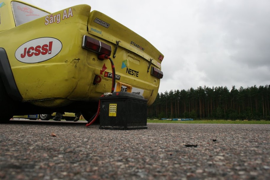

PS! Mis juhtub kui kasutada u 90AH/720A suurt diisli akut, kas selline aku põletab midagi maha? Miks suur, võimas ja raske aku? Lihtne kuna kõik sõidud, mis olen selle autoga sõitnud, pole kordagi kenekas töötanud ja hetkel pole ka viga leidnud, plaanin keneka üldse eemaldada! Krossi autol on voolu tarbimist vähe ja nn lühiajaline (peale sõitu saab jälle laadida). Võimas aku oleks kompensatsioon keneka puudumisele. Raske aku on hea kaalu jaotamiseks auto tagaosas.

Heh. Akut ei pea isegi nii suurt ostma. Kindlasti veendu, et tegu on kinnise/geel akuga. Kui on tavaline happega kärakas siis võid olla kindel, et see hakkab pahinal tuulutusest hapet välja pilduma. Samas geelaku nõuab nö intelligentset laadijat mitte seda tavalist Starti :) . Meie aku on mingi 680A/78ah vms. Kestab 2 võistlussõitu ilusti ära. Sõidud umbes 20minti ja kestab ka tulede saatel, kojamehega ja salongiventiga vihmasõidu. Käivitusmomendil kasutame lisaakut, et mitte ära koormata pardaakut. Sedasi siis...

Klemmid peavad olema kaetud. Aku peab olema kastis juhul kui aku on sõitjaga samas ruumis, sama käib turvapaagi kohta. Mul pagass toast eraldatud.
